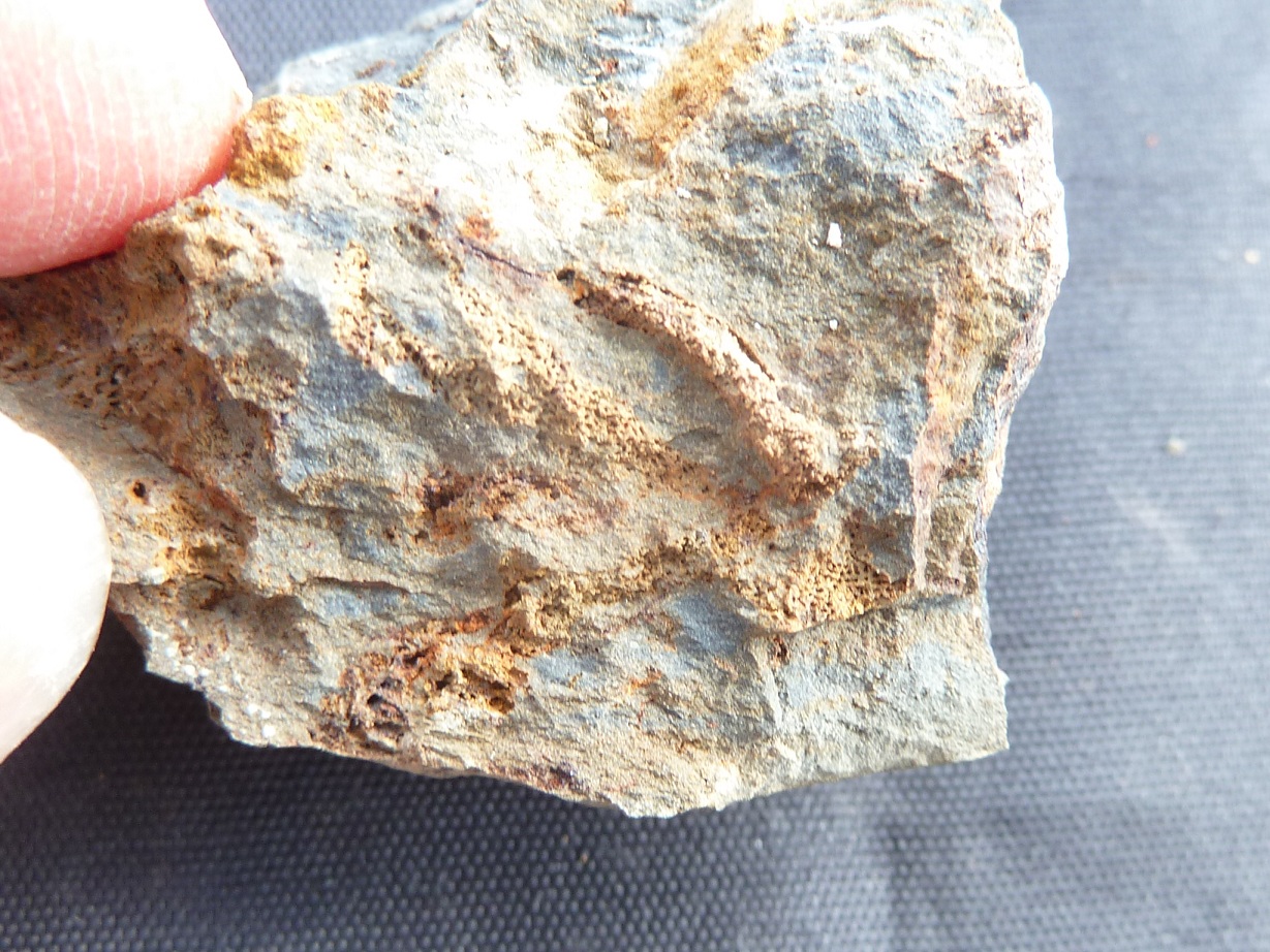

1 ère curiosité:
Trouvée lors d'ouverture de nodule, région proche de Saint Aubin des Châteaux (44)
Forme pointue, longueur 22 mm, diamètre: 3 mm
J’hésite entre un Orthoceras ? ou une Hyolithes ?

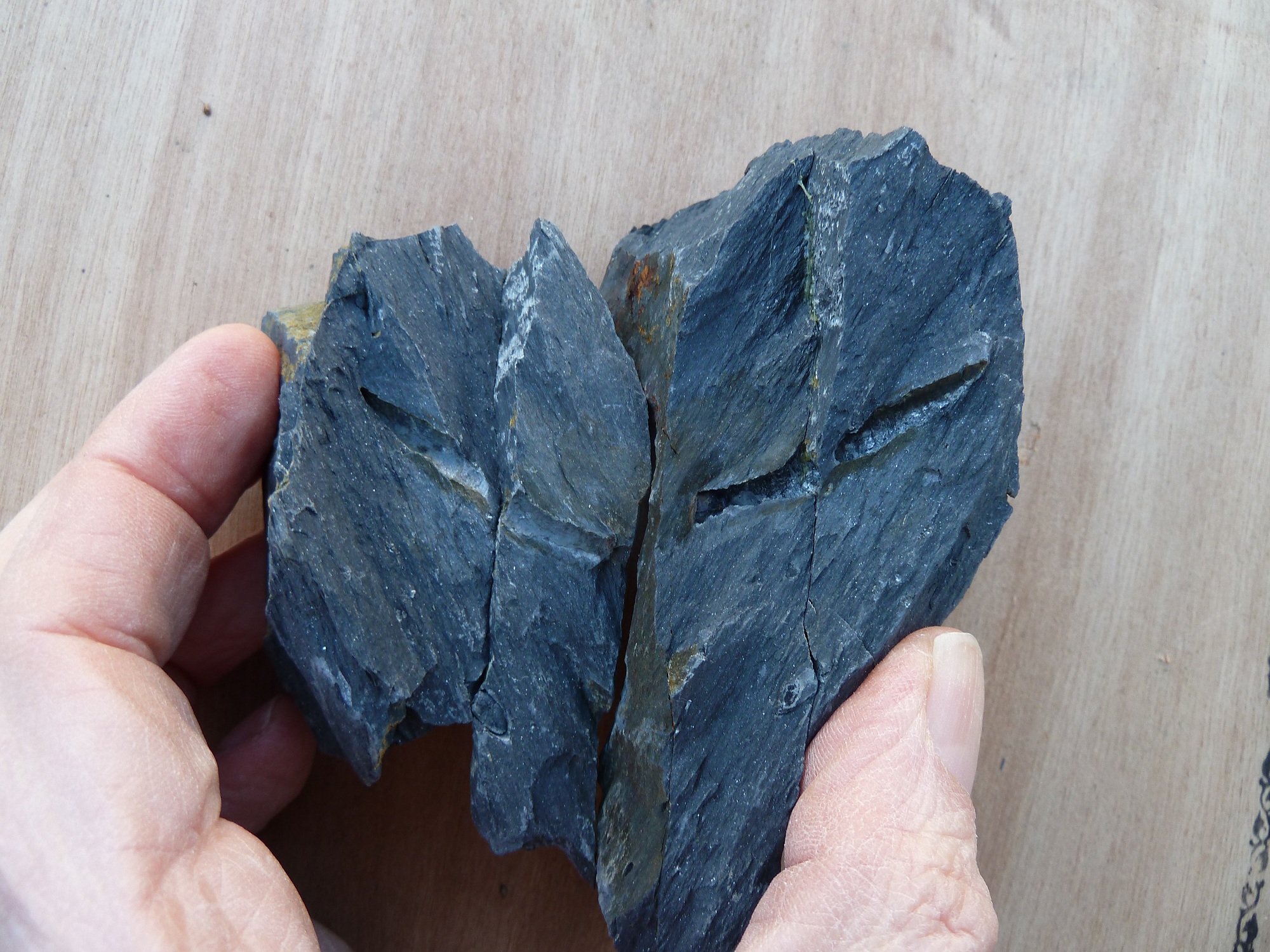

Curiosité n°2:
Trouvée dans des schistes au Sud de Rennes, proche La Dominelais (35)
Longueur: 80 mm, diamètre à la base: 16 mm
Je pense à un Orthoceras.

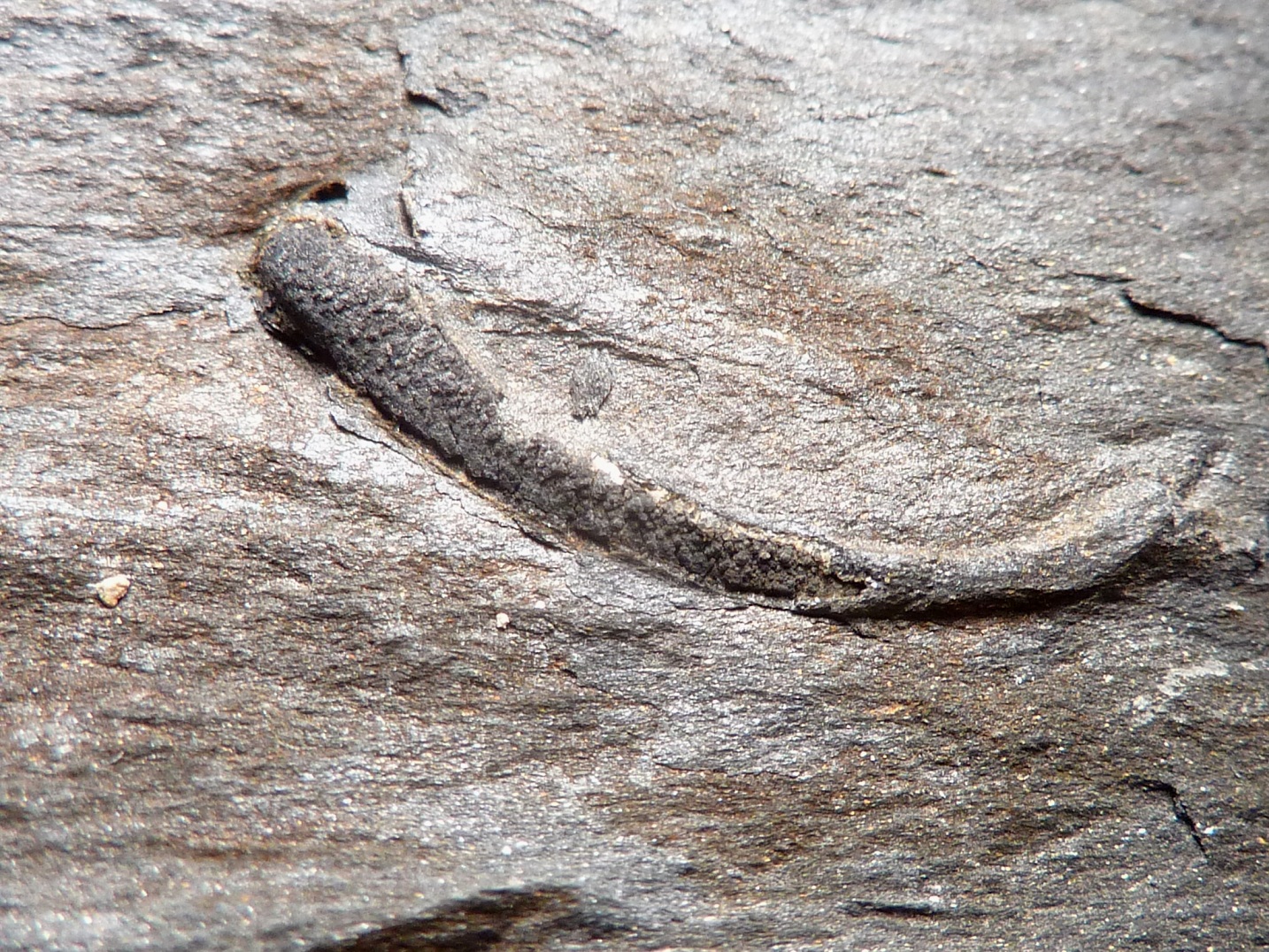

Curiosité n°3:
Trouvée aussi dans des schistes au Sud de Rennes, proche La Dominelais (35)
Longueur: 140 mm, Diamètre: environ 15 mm
Il s'agit d'une empreinte, je pense d'un autre Orthoceras.

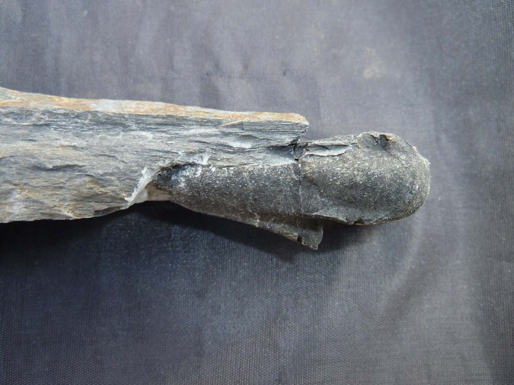

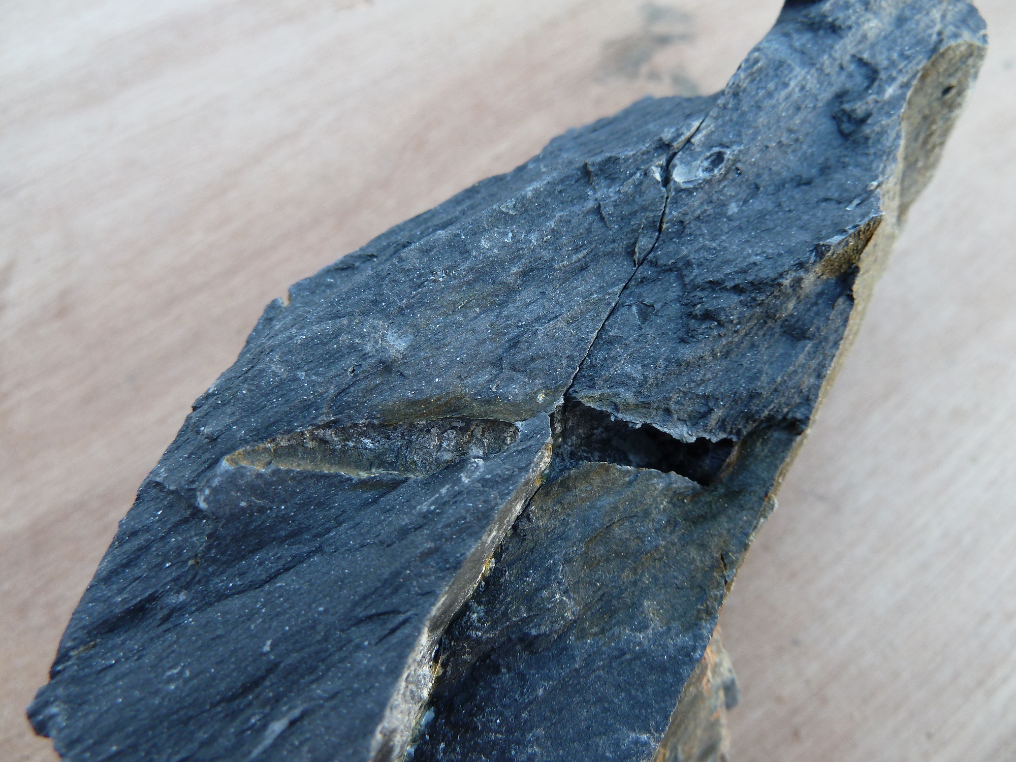

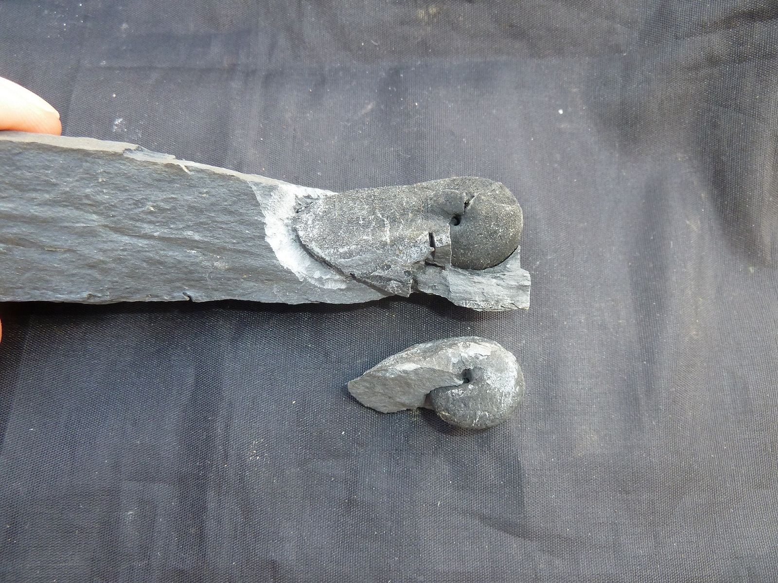

Curiosité n°4:
Toujours les schistes au Sud de Rennes, proche de la Dominelais (35)
Longueur: 45 mm, Diamètre: 20 mm
Je pensais à un Gastéropode : Sinuites Bilobatus, mais j'ai quelques doutes.
En effet cette excroissance très développée à proximité de l'ouverture me semble étrange.
Est ce dû à une déformation? manque t-il un tour supplémentaire au fossile ? ....
Pour comparer, j'ai rajouté des photos des autres spécimens Sinuites que l'on trouve souvent sur le site, on voit très nettement la différence.

Bravo pour ces découvertes !
Pour le premier je ne sais pas ce que c'est mais j'ai déjà trouvé plusieurs exemplaires semblables en cassant mes nodules.
Le gastéropode parait bizarre mais ce sont peut être les autres qui sont incomplets ?
Crinoïde ou plutôt corail pour le dernier ?
Désolée de ne pas pouvoir t'aider.
1) Me fait penser à une section de bivalve ou de brachio genre Lingule
2) Orthocère. On voit bien la marque du siphon.
3)?
4) S. biloba n'est pas l'unique membre des Gastéropodes dans notre Ordovicien. Il y a d'autres espèces et d'autres genres, comme Bucania par exemple. il y a peut-être une recherche biblio à réaliser.
5) J'irais bien du côté des Tabulés branchus (style Thamnopora du Dévonien)
Merci jjnom !
Je n'avais pas songé au mollusque bivalve sectionné par la tranche !
Pour les Sinuites, j'ai cherché mais rien trouvé d’intéressant.
Si quelqu'un a des infos a ce sujet d'ailleurs...
Merci
Philippe

Gasteropodo Bellerophon
Impressionnant cette documentation.
Effectivement mes propres recherches me dirigeaient assez souvent aux Etats Unis ainsi qu'en Tchéquie.
A la vue des planches, je pense que le fossile que j'ai trouvé doit être écrasé car son ouverture est très plate ou incomplète !
Un grand merci jjnom !
Philippe
