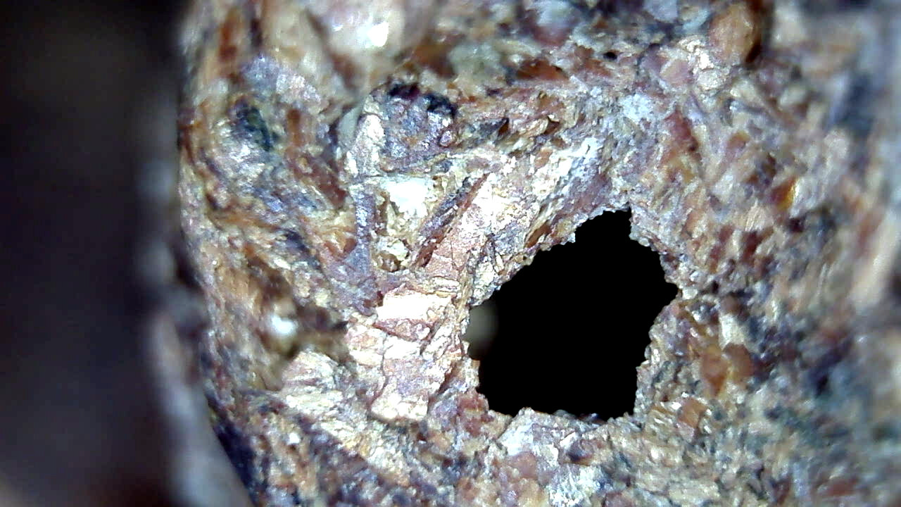

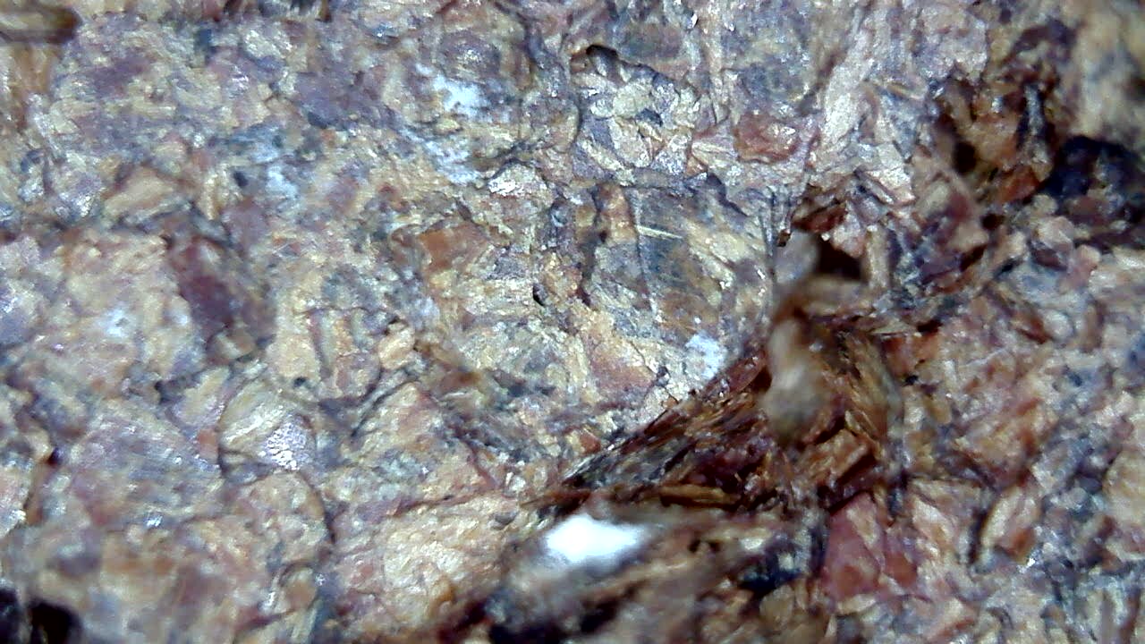

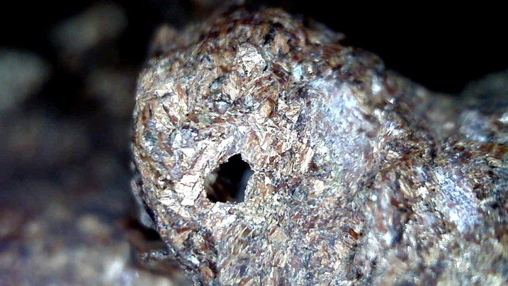

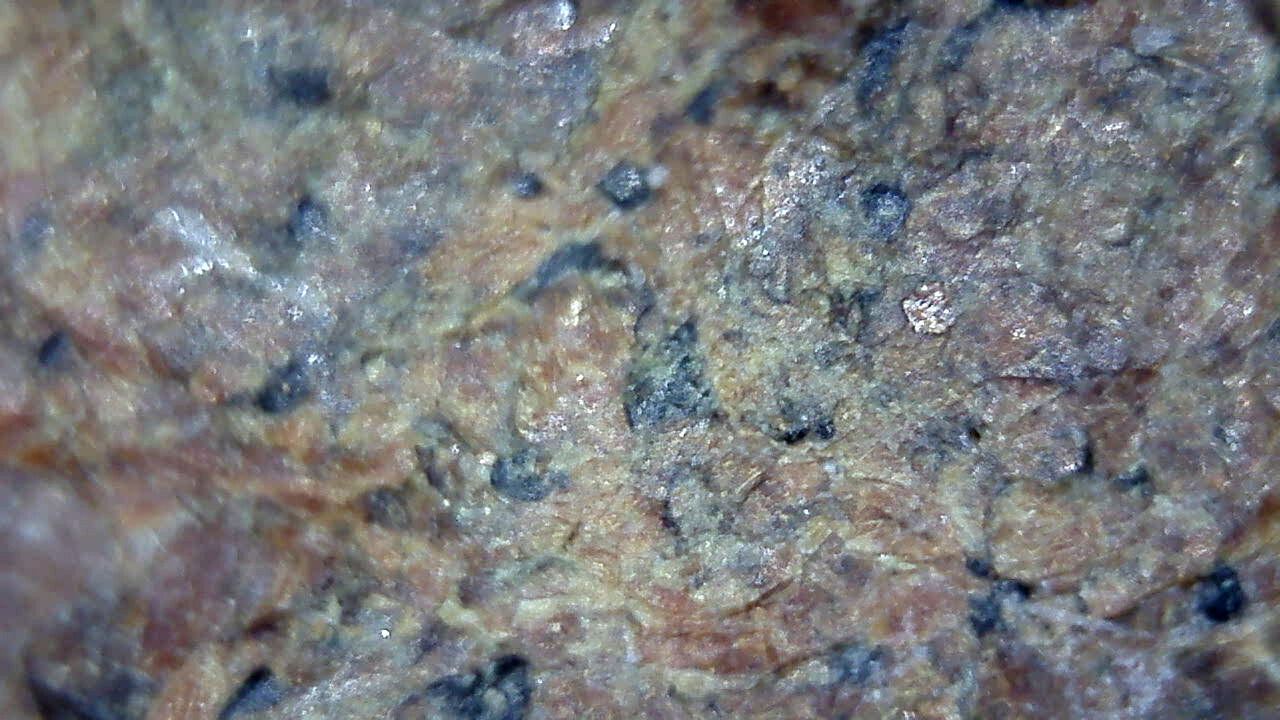

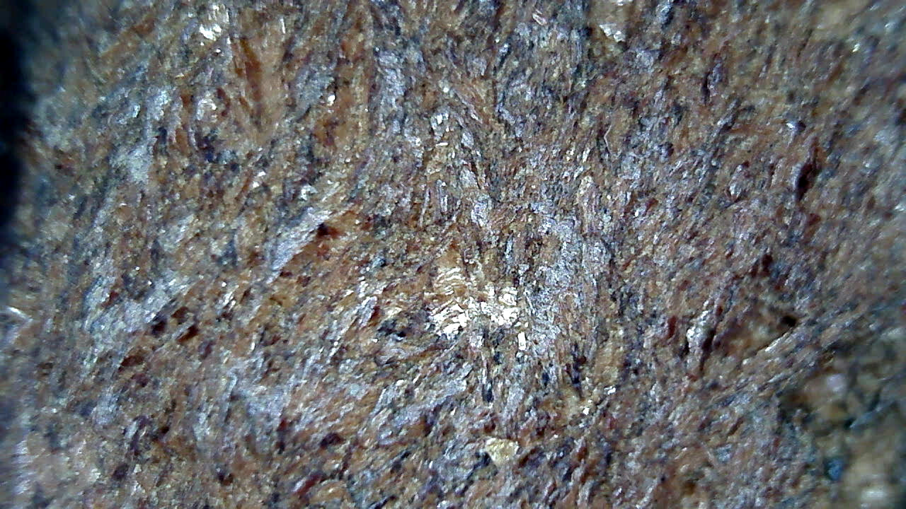

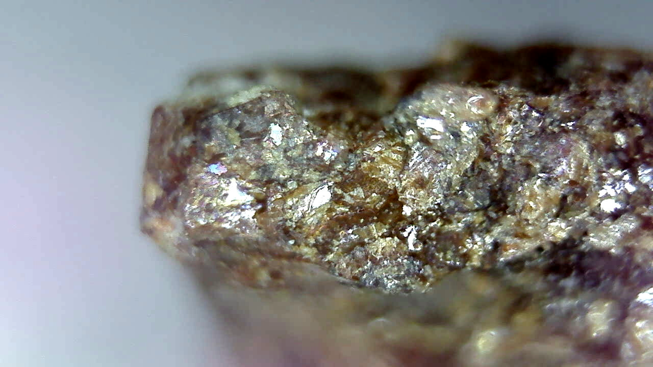

J'avais classé (provisoirement) ce caillou avec divers déchets de fonderie, aujourd'hui, je suis tombé sur une photo de météorite (ou de prétendu tel) dont la ressemblance me laisse interrogatif.
Voici la croûte de fusion:
Voici mon caillou:
large.DSC08874.JPG.240b5e34204e915ed560d
large.DSC08876.JPG.3eab376648cbf18a5434f
Densité: environ 6
Dureté: 2/3  (je n'ai pas trouvé grand chose sur la dureté des météorites)
Trace: brune
Magnétisme: rien
Taille: 5 cm
Qu'en pensez-vous ?

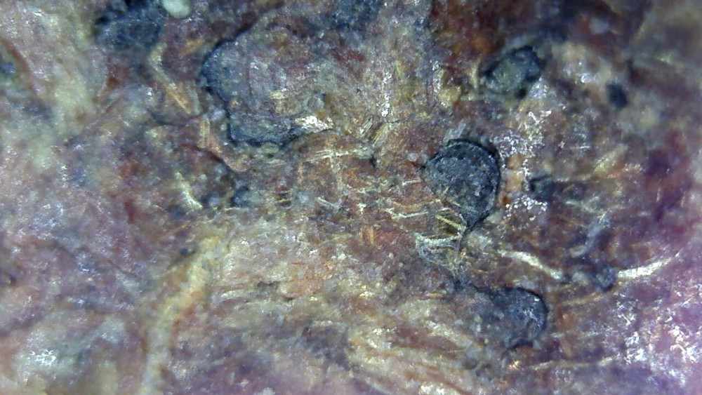

Je confirme, pas d'inversion.
Je me dis qu'un truc aussi mou se serait désintégré dans l'atmosphère, mais je n'ai pas trouvé de dureté type dans les critères de détermination.
J'ai cassé un petit morceau, c'est assez fragile, surement trop pour une météorite.
Mais qu'est-ce que c'est ?
Coté intérieur:
Coté fondu:

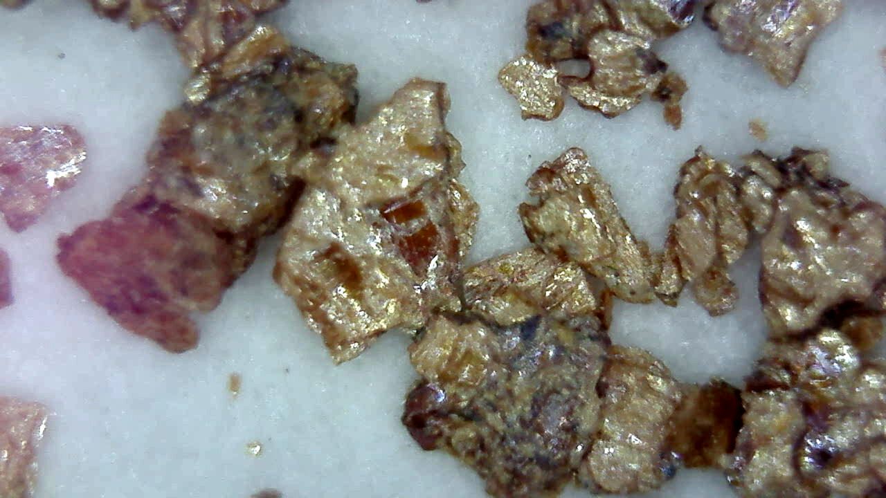

Une petite face polie: (avec du gros grain, j'ai pas mieux)
Poussière d'étoile:

Avec une densité aussi élevée et cette couleur rouille, j’aurais bien penché pour un déchet métallurgique mais les photos de détails ne vont pas dans ce sens.
Est-ce que la dureté est toujours la même sur les cassures fraiches ?
Pouvons-nous en savoir plus sur le lieu de découverte ?
Est-ce qu’il conduit l’électricité ?

J'ai refait la mesure de densité en prenant plus de temps et en plusieurs fois.
J'arrive à une moyenne de 6,5.
Aucune de mes mesures était < 6 ou > 7 et je crois pouvoir affirmer sans trop de risque d'erreur qu'elle est supérieure à 6 et inférieur à 7. Désolé pour le manque de précision.
Le morceau photographié a une masse d'environ 137 gr pour 5 cm max de long, 4,7 de large et 3 d'épaisseur.
Vu la densité élevée, la faible dureté, la réaction à HCl, l'éclat des brisures, j'irais bien explorer les carbonates de Pb. Genre phosgénite ou voisins

La couleur de la trace à partir d'une brisure fraîche pourrait être un élément intéressant.
Les bulles indiquent la présence probable d’un carbonate.
Soit c’est un carbonate très lourd genre carbonate de plomb comme suggéré par jjnom, soit c’est un carbonate quelconque associé à quelque chose de plus lourd.
Est-ce que tu as une lampe à UV ? La cérusite (un des carbonates de plomb) présente généralement une belle fluorescence.

La dernière photo montre que l’objet est bien cristallisé mais la cavité ne ressemble pas à une bulle.
