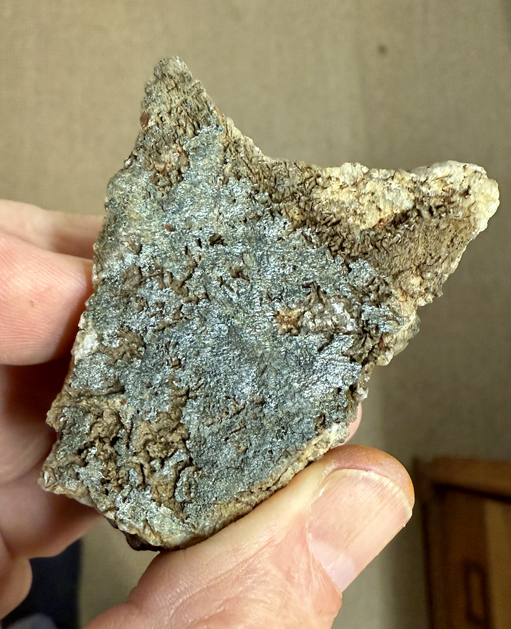

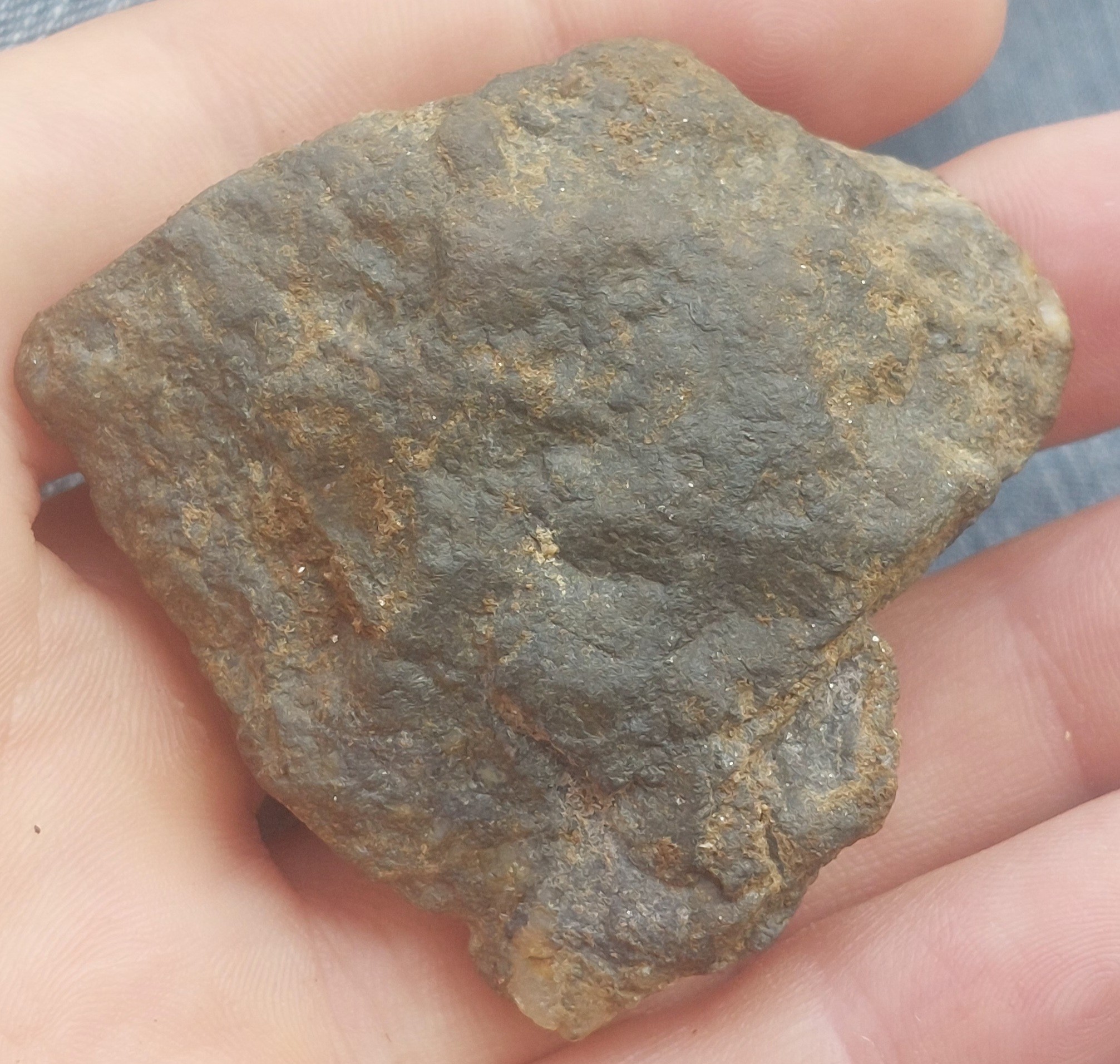

Verification effectuée, les deux minéraux n'ont aps la même densité. La löllingite a une densité de 7,43 alors que celle de l'arsénopyrite est autour de 6.
Ton morceau est assez homogène, même s'il y a un peu de quartz, tu peux donc faire une densité.
Pour se faire suis la procédure décrite ici :
https://www.geowiki.fr/index.php?title=La_détermination_des_minéraux#:~:text=C'est un des plus,10 avec 10 minéraux types.
N'hésite pas à faire la mesure lutisuer fois avec différents systèmes d'attache et différents volumes d'eau. Leur moyenne sera plus proche de la vraie densité de la pierre. Plus tu fais de mesures, plus la valeur est juste.
Il y a 7 heures, AMEDE a dit :
Le souci c'est qu'on ne peut pas vraiment différencier les deux espèces visuellement quand elles sont massives, et que les deux sont présentes à Vaulry.
Salut.
C'est vrai que c'est dure a differencier comme la compo est trés proche.
Mais je dis arsenopyrite parceque il y en a beaucoup à vaulry.
Parcontre c'est très lourd alors peut être lolingite aussi...
il faudrait analyser.
Le 24/09/2025 à 07:31, math2222 a dit :
Salut.
Pas besoin d'analyse, je t'ai donné un test plutôt simple que tu peux réaliser chez toi pour les différencier : la densité.
Bonsoir .
Desolé mais ça a un peu buggé hier et je n'avais pas vu ton poste avant d'envoyer le mien.
Lemorion l'avait identifié comme de la wolframite pendant la reunion, tellement c'est lourd, avant nettoyage (Si join les photos avant nettoyage).
Donc à mon avis löllingite, l'arsenopyrite etant plus légère?  Sinon je ferai le test plus tard merci, pour le lien Amédé et pour l'aide a l'identification.
il y a 52 minutes, math2222 a dit :
Impossible à dire sans densité. La différence de densité est trop tenue pour la ressentir avec la main.
il y a 18 minutes, AMEDE a dit :
Oui je vais la faire mais plus tard .
La je prépare tout pour la bourse , j'ai une bonne centaine d'étiquettes à faire et les cartons à trier. Hehe
En plus comme il va faire beau je vais sortir aux cailloux.
Franchement, c'est très difficile de distinguer Lollingite et Arsénopyrite à Vaulry !
Pour ta pièce math2222,  cela me fait vraiment penser à une lame de wolframite plutôt qu'à une Lollingite ou une arsénoyrite.
De plus, ces deux derniers minéraux, sont souvent dans une gangue de quartz à Vaulry, et si cette pièce n'est pas une wolframite, alors cela fera une très belle pièce de Lollingite ou d'Arsénopyrite à cause de la dimension de la pièce !!! Je n'ai jamais vu de pièce aussi grosse à Vaulry.
Pour moi, je pense que c'est probablement une lame de wolframite, et peut-être recouverte par un peu de Lollingite ou d'Arsénopyrite.
Mais je peux me tromper !
J'attends la suite avec impatience !
Densité :
Wolframite : 7,5
Lollingite : 7,4
Arsénopyrite : 6,1
C'est quand même très gris clair pour du wolfram je trouve.
Autre piste, le dureté :
Wolramite : 4 à 4,5
Löllingite : 5 à 5,5
Arsénopyrite : 5,5 à 6
Donc : si ça ne raye pas l'apatite (5) c'est du wolfram, et si ça raye le verre (5,5) ce n'est pas du wolfram.

Bonjour 👋
Je voulais savoir, si le verre est rayé par 5.5 ou 6, sur l'échelle de mohs ,s'il te plaît ?
Parceque ma pièce raye le verre.
6 raye le verre, et 5,5 aussi, mais en appuyant fort. Attention, sur ta pièce il y a des morceaux de quartz, bien faire le test sur une zone qui en est dépourvue. Bien vérifier que la rayure faite racroche l'ongle, car il peut aussi s'agir d'un dépôt.

Salut AMEDE, pour l'avoir vu en vrai, la pièce de Math2222, ressemble à une lame avec d'un coté cette couleur  grise foncée et de l'autre ces éclats plus gris métallique. moi cela me fait penser à une lame de wolfram légèrement émoussée avec des encroutements ressemblant à de la Lollingite/Arsénopyrite.
Comme nous serons tous les 3 à la bourse d'Ambazac, ca serai bien que Math2222 apporte la pièce...

Salut François ! Si tu l'as vu en vrai je te fais confiance ! Je pensais que tu l'avais vu seulemement avant nettoyage.
Ce serait bien de l'amener à Ambazac en effet.

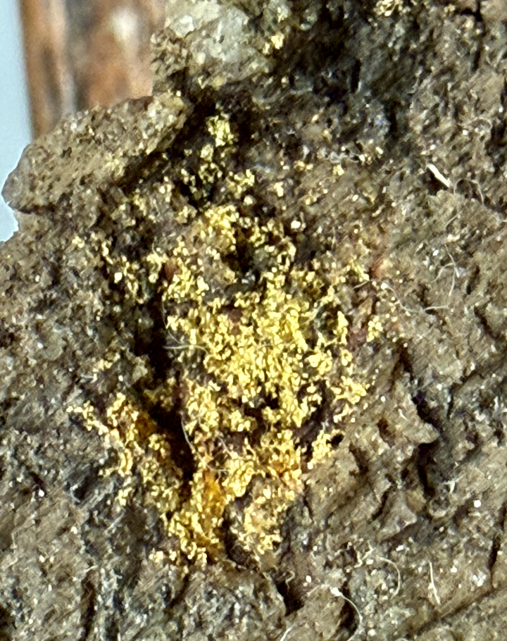

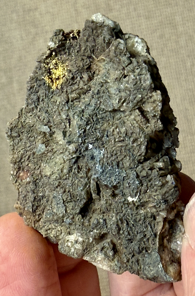

Il y a 10 heures, otto lidenbrock a dit :
Un remarquable spécimen
Or natif, minéral phyliiteux (à l'avers, un mica ?) ; la substance verte du côté or est amorphe.  [50mm]
L'or natif a été mis à nu par l'oxydation dans les haldes d'âge gaulois.
Aurière de Champ Vert
Anc. coll. PF

Coucou ! comment tu sais que c'est un échantillon d'aurière ?
Merci, Serge
Il y a 12 heures, otto lidenbrock a dit :
Anc. coll. PF
Très beau spécimen oui :super: !

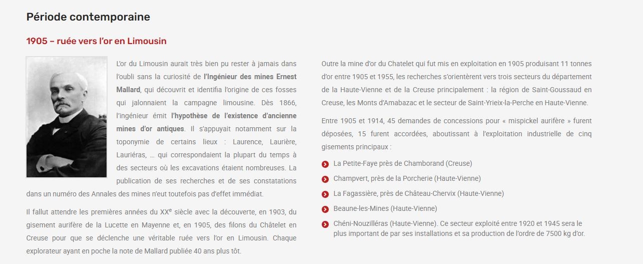

Source : https://www.minesarediennes.fr/histoire/
Merci, Serge
Serge, parce qu'il n'y a pas d'autre possibilité.
La localité supporte une une aurière reprise ultérieurement ; les travaux modernes ne laissent pas beaucoup d'or derrière eux.
Fitte, passionné d'archéologue (il a légué une collection de première force) n'était ni insensible à l'or, ni à cette partie de l'archéologie minière - à l'époque considérée comme gallo-romaine, voire Franc (Saint Eloi, patron des orfèvres, nait à Limoges en 588).
Le spécimen montre clairement une altération de halde, portant sur des silicates, peu enclins à l'altération.

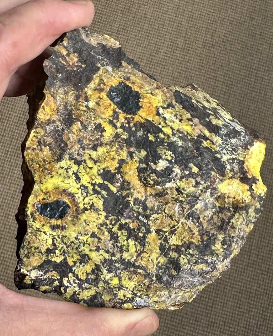

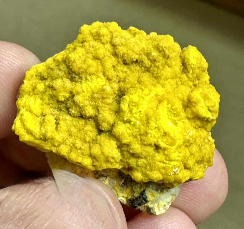

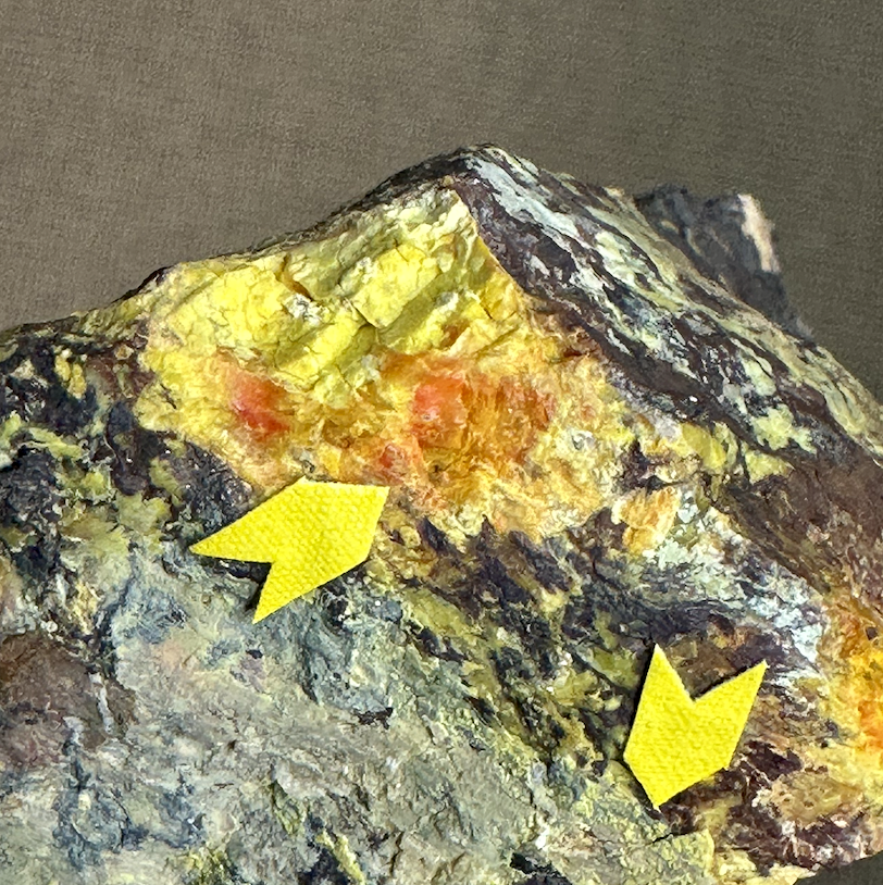

Phosphuranylite (verif) (c'est ma première du Limousin !) [30mm]
Margnac III

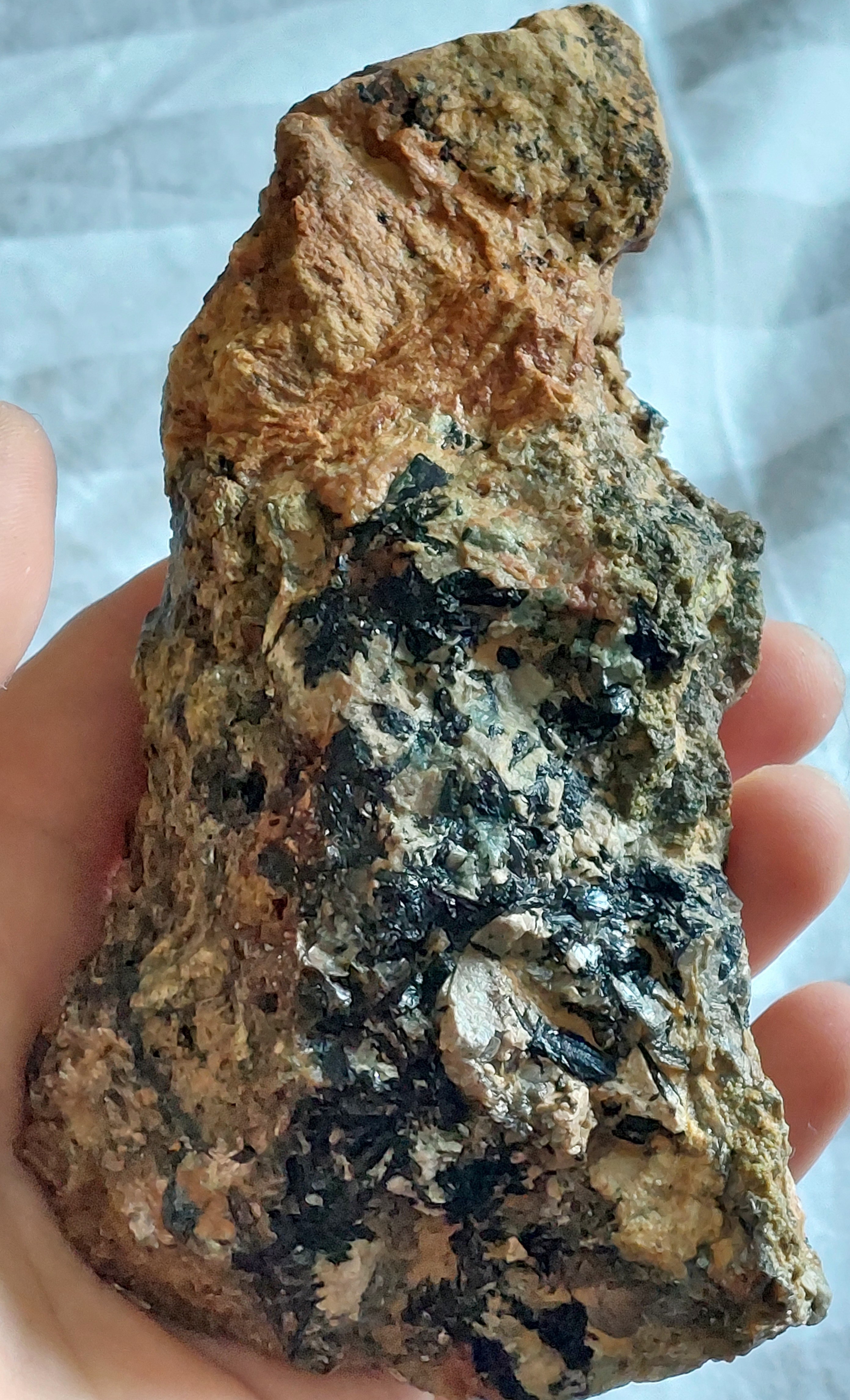

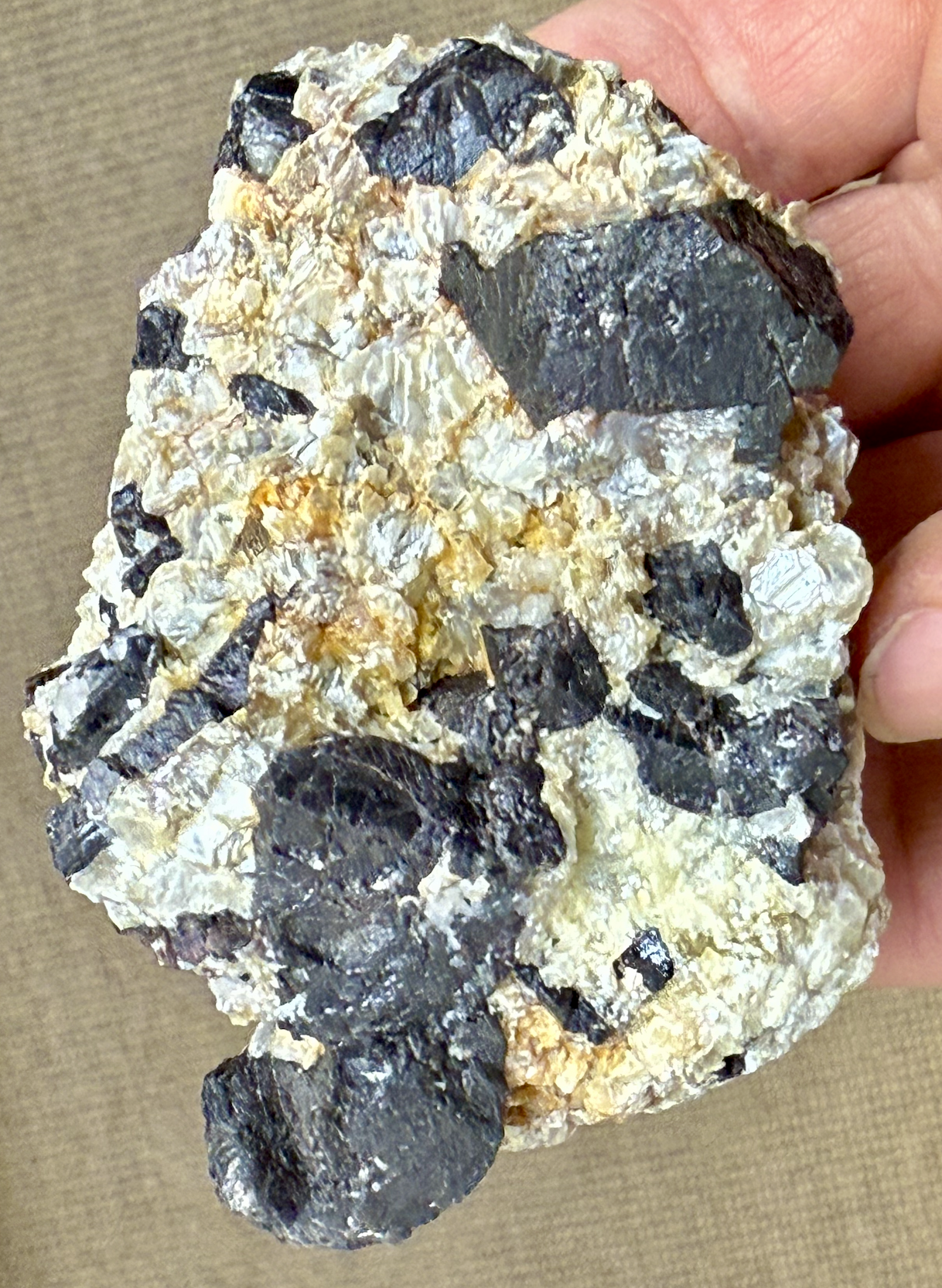

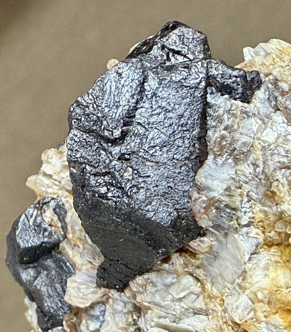

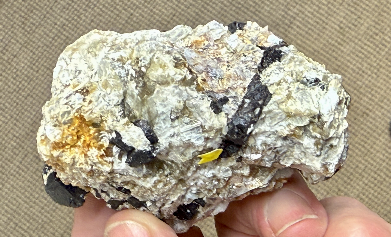

Cassiterite en cristaux 'octaèdriques' (verif.) dans la pegmatite [80mm]
Chanteloube
Anc. coll. X , à mon sens acquis des travaux avant guerre de Prosper Didier, hypothèse déjà réfutée par FX CHatenet qui sait tout sur les exploitations du Limousin.
Ce spécimen ressemble comme deux gouttes d'eau à du wolfram !
