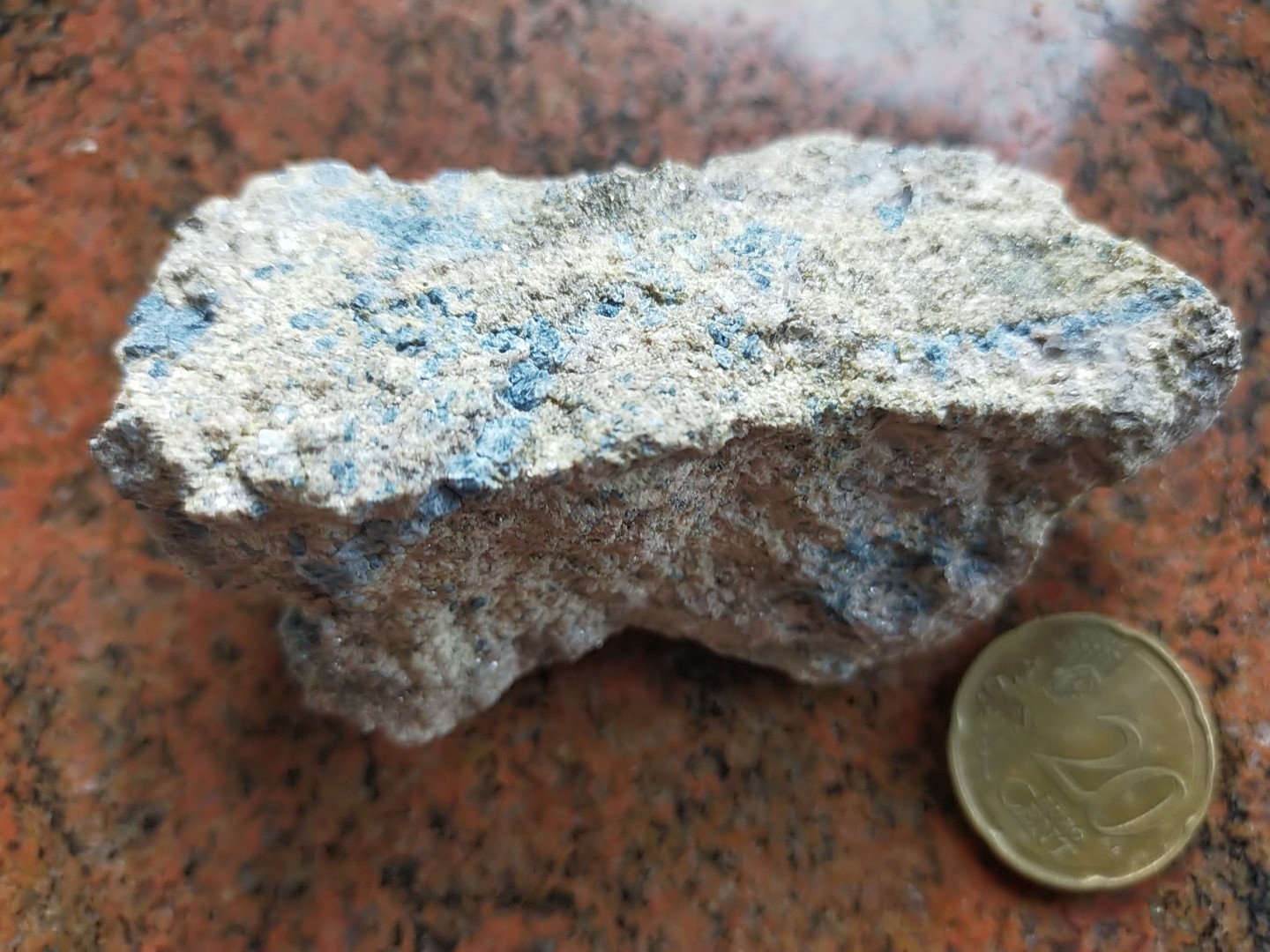

il y a 38 minutes, Yvon 29 a dit :
Sophil 29, qui, malheureusement, ne fréquente plus beaucoup le forum, aurait pu répondre. C'est un spécialiste de Quily, s'il y a des béryls géodiques à Quily, il en a certainement trouvés.
Il me semble, à confirmer, que La Villeder pouvait offrir aussi ce type de béryls et des apatites, assez difficile parfois de distinguer l'un de l'autre; et qui ira rayer volontairement une belle apatite ou un beau béryl pour distinguer un béryl d'une apatite.
Les apatites sont plus bleues que les béryls il me semble.
Je crois que les deux gisements on fournit des pièces assez similaires en béryls.

merci Amédé pour le partage de tes belles découvertes de la creuse ,j'ai quelques pièces de Montebras 1 OU 2 turquoises et cette petite apatite bleue 8 x 3 cm que je mets en photo pour participer au sujet mais la lumière n'est pas super  ,j'ai hâte de voir ton béryl bleuté bien dégagé.

Il y a 3 heures, Bob74 a dit :

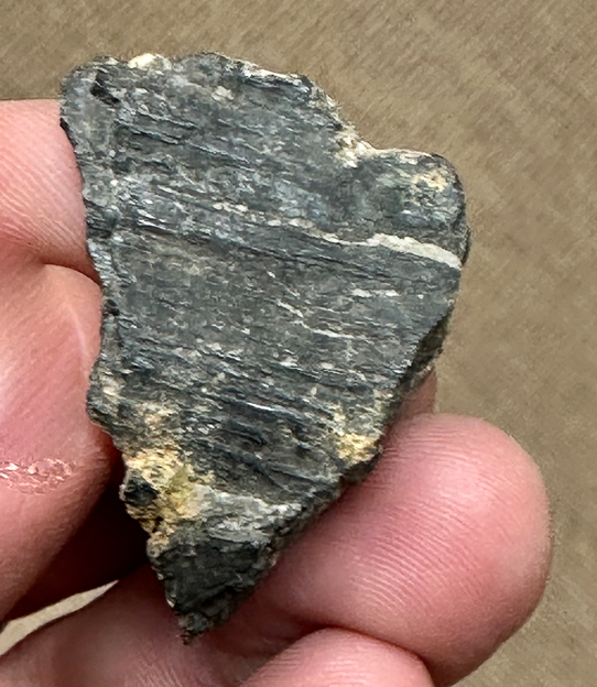

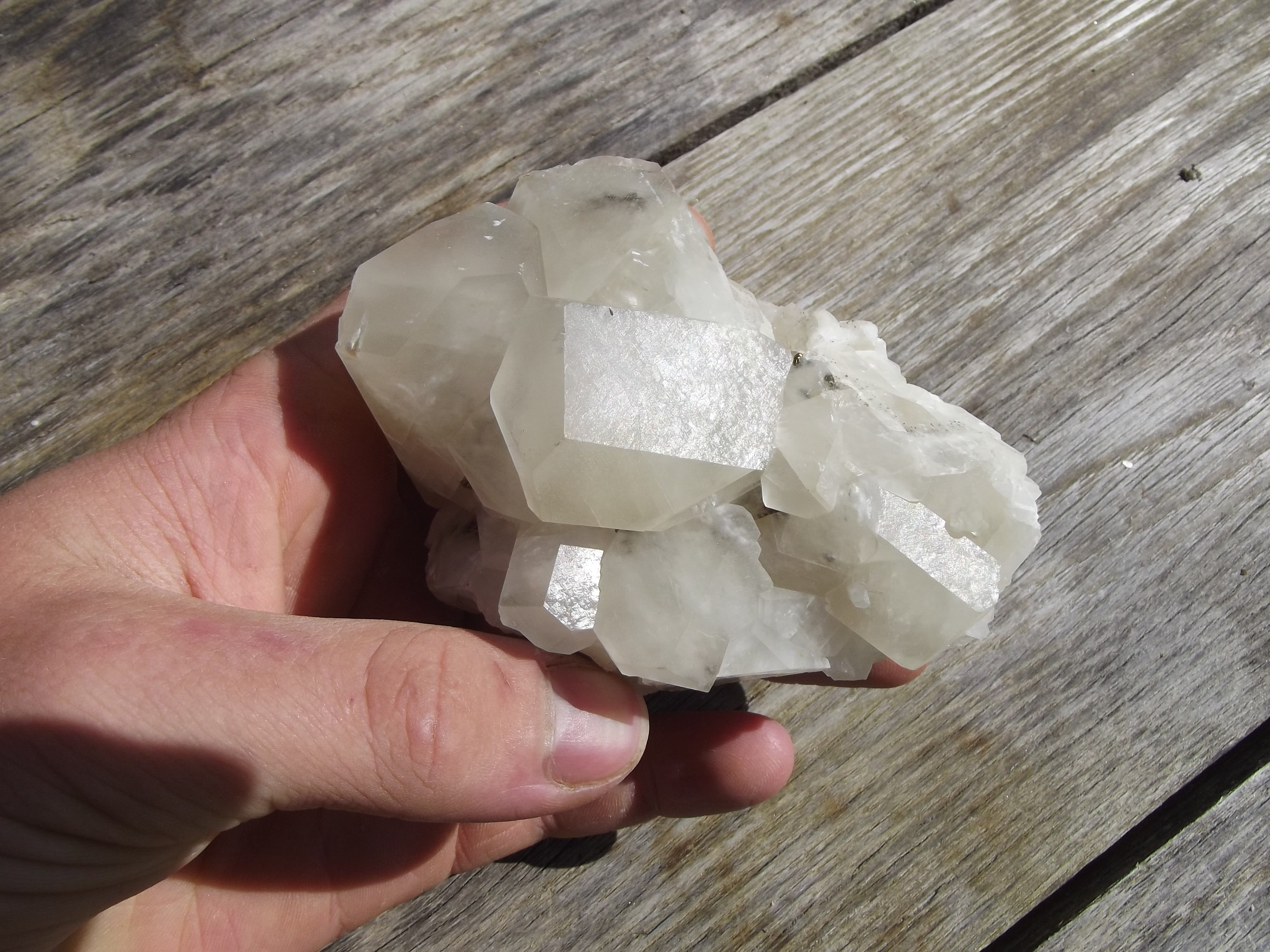

Le 03/12/2023 à 16:18, AMEDE a dit :
Cristal de microcline très brillant, avec muscovite et quartz, faux la montagne
Salut Amédé, sympa tes découvertes. Sur cette pièce se serait pas plutôt une Albite ?
Il y a 18 heures, lemorion a dit :
J'avoue ne pas trop savoir faire la différence ...
Quels sont les critères ?
il y a une heure, AMEDE a dit :
Pa évident sans analyse ou lame mince. Ceci mis à part, les gros mastocs avec une seule macle de Carlsbad (le plus souvent, parfois Manebach ou Baveno)) sont des orthoses ou des microclines. Les albites sont souvent plus tardives avec des structures d'aspect plus lamellaires (voire des macles polysynthétiques visibles si c'est en géode). Entre microcline et orthose, il y a un monoclinique et un triclinique, à l'œil, c'est réglé... DRX ou en lame mince le moirage caractéristique en LPA.
Serge

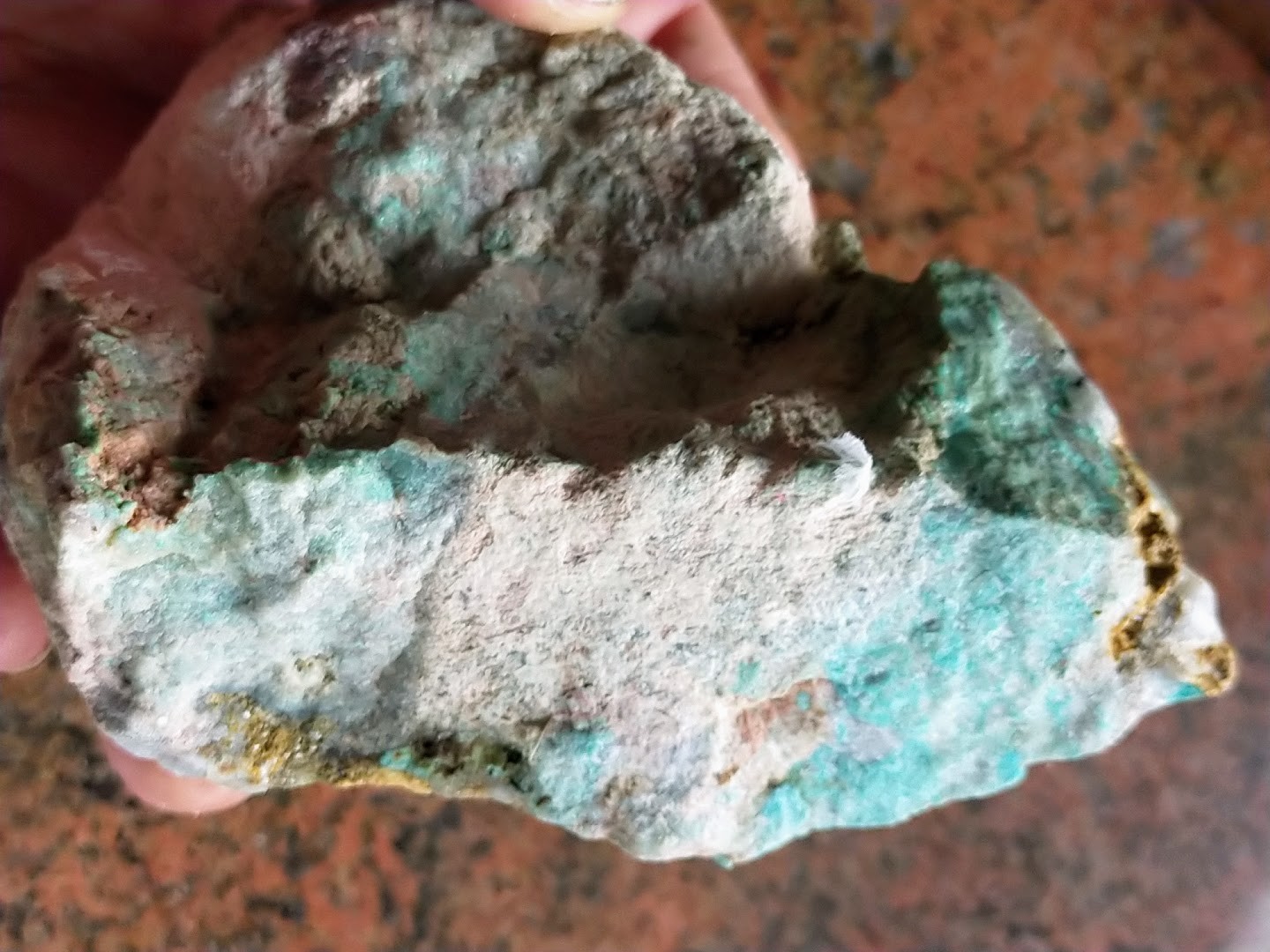

Le 07/12/2023 à 16:22, Bob74 a dit :
voila, une turquoise et l'apatite en lumière naturelle ,ce sera malheureusement toute ma participation pour la creuse.
C'es déjà pas si mal ! Trouvées sur des déblais différents ?

Il y a 1 heure, AMEDE a dit :
J'avions point vu, sur la pièce évoquée par François, l'albite est tout à fait probable, tardive et sensation de macles polysynthétiques !
Serge

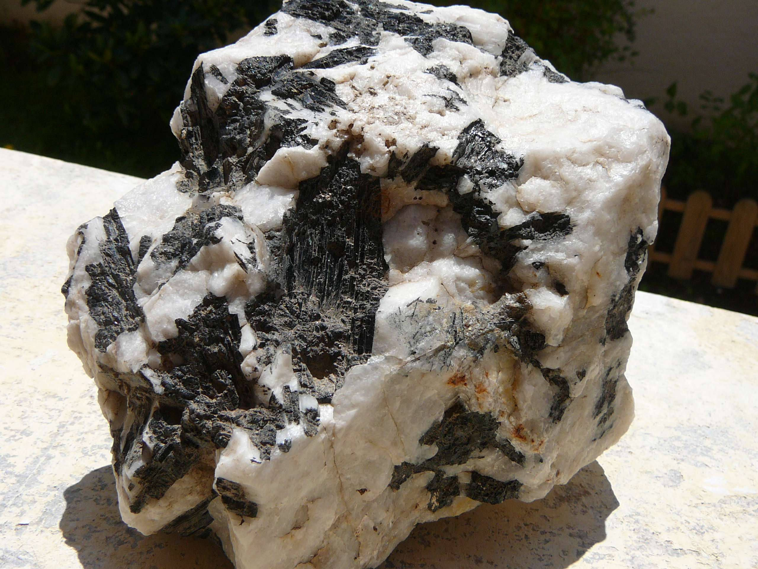

Le 09/03/2021 à 19:00, ice tea a dit :
Je recherche si j'en ai de ce beau département
ice tea
J'ai oublié le site,
Saint Amant Jartoudeix 23
ice tea
Je ne l'avais pas repérée celle-là. Probablement Le Nouhaut, ensemble de volantes dans un champs derrière le hameau, jamais pu retrouver alors que j'y étais allé. Ce sont des tourmalines liées au massif de granite d'Auriat (il y en a dans plusieurs sites associés  et on le soupçonne de ne pas être totalement innocent des concentrations à W de Puy les Vignes qui ont de très fortes tourmalinisations).

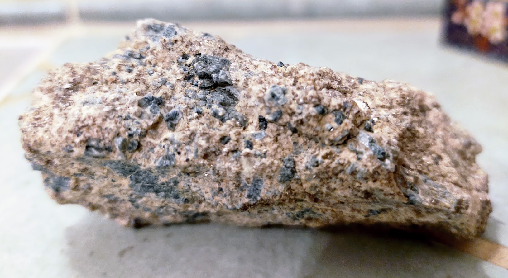

Le 12/05/2024 à 14:38, otto lidenbrock a dit :
Wolfram d'une localité "inconnue au bataillon"
Demander fut directeur de Montebras de 1953 à 1963
"Montebras" fortement altéré ??
Oups, je croyais avoir répondu !
Montboucher très probable, petite série d'indices à tungstène ayant fait l'objet de petits travaux de recherche minière.
Serge

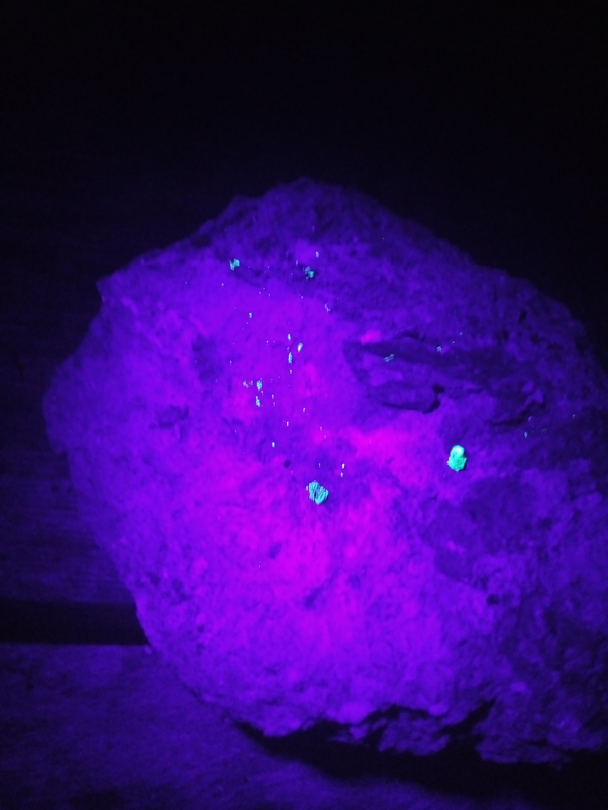

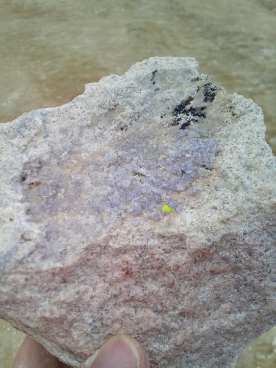

Il y a 10 heures, AMEDE a dit :
Tout frais de cet aprèm : autunite sur apatite de Montebras (une des plus pétantes que j'ai vu).
Criiii criiiii 😅
T'es en Creuse et tu me dis rien ?......

Il y a 3 heures, trenen23 a dit :
Désolé, ça c'est un peu prévu à la dernière minute 😅
Je te met une apatite de côté si tu veux.
Et en plus tu loupes la fête de Felletin !
A choisir je préfère aller aux cailloux ! et accessoirement me tuer a coup de sac a dos de 50 kg ...

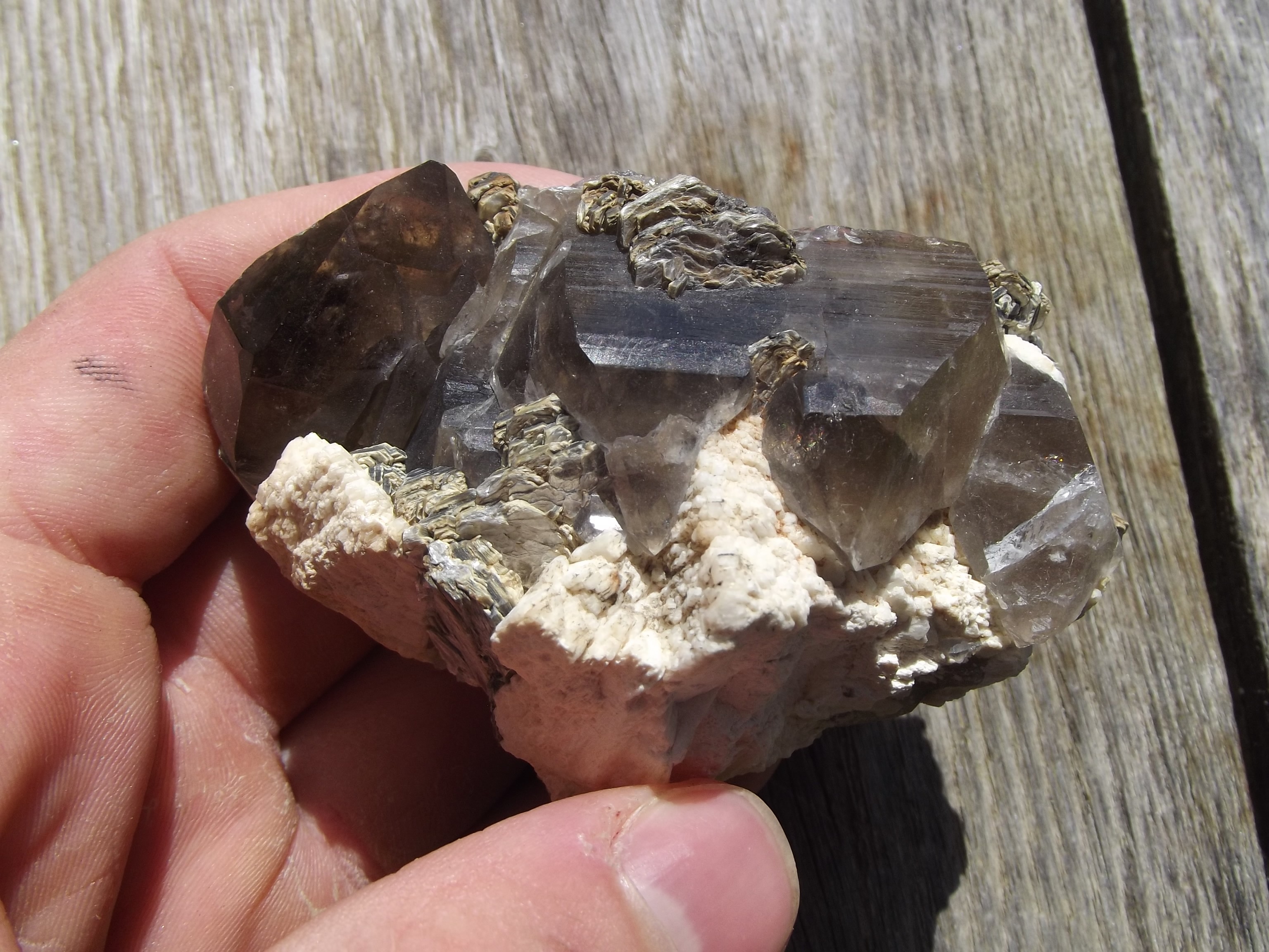

Quartz fumé feldspath et muscovite des pegmatites, le Monteuil au Vicomte.
Ces pièces ont été trouvées il y a un certain temps dans un fossé, non loin d'une carrière sur cette commune. Il semblerait qu'elles proviennent du déversement d'un camion. Leur origine véritable n'as jamais été retrouvée.
