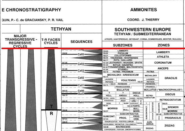

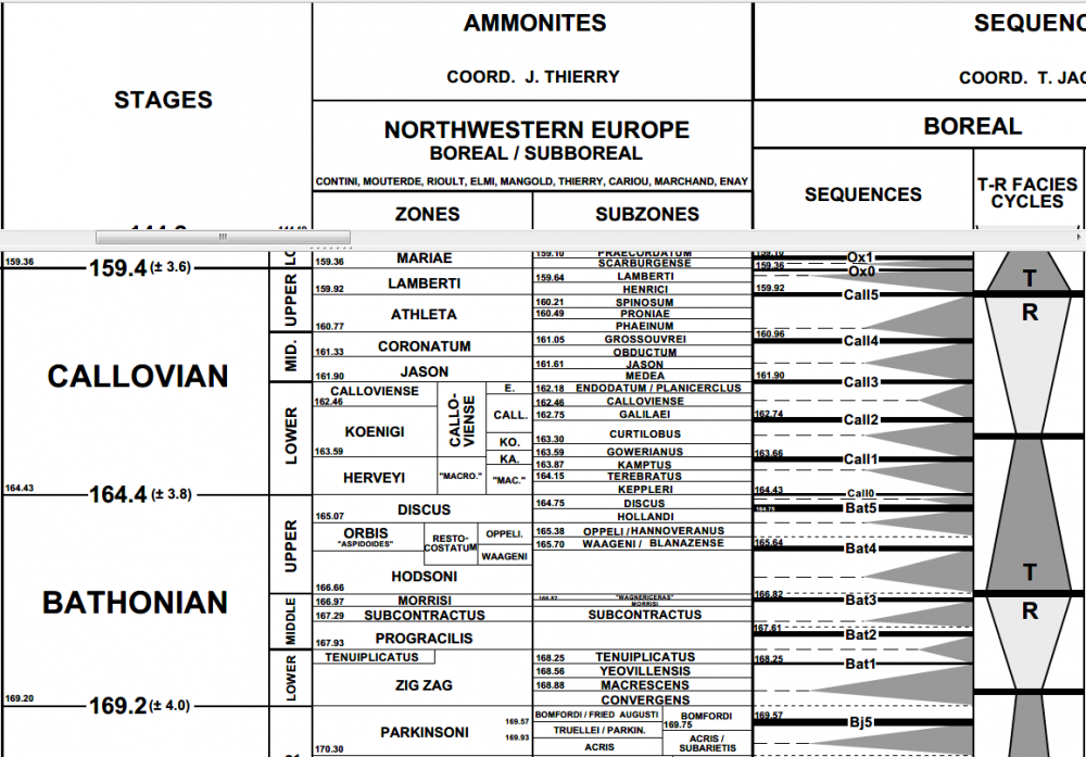

Je remets l'image extrait de la charte de reference pour illustrer ce que tu précises sur l'eustatisme à cette période :
retrouves tu certaines des ammonites de biozones avec le bon ordre dans la succession biostratigraphique ?
Pour les bois, Il faut voir si c'est rare ou frequent.
Merci jjnom ! même si c'est pas le même secteur, ça peut toujours me donner des idées.

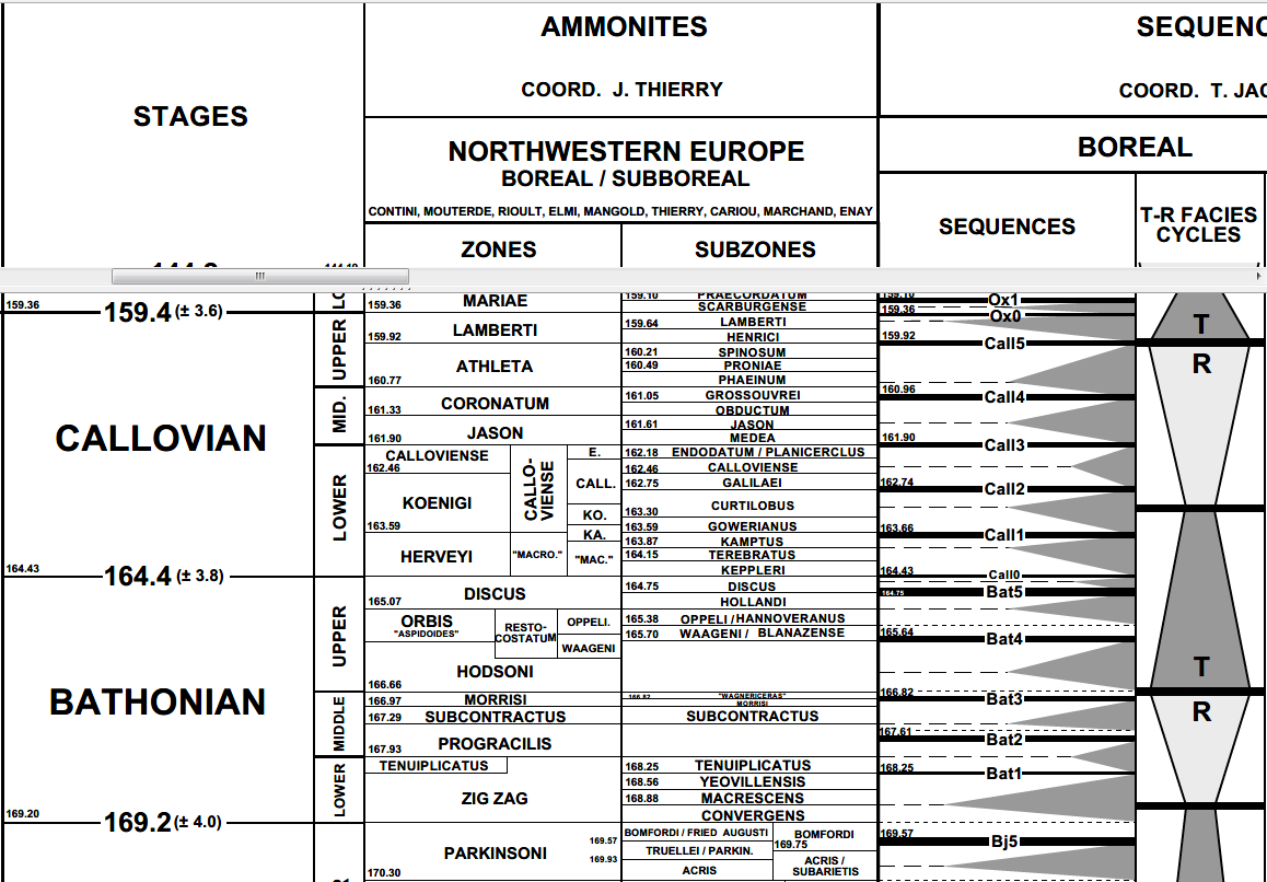

Next50MY, je mets l'autre côté de la charte puisque ça correspond plus à la province subméditerranéenne (avec la transgression débutant au Bathonien, colonne "T-R facies cycles", et la MFS coupant en 2 la dernière sous-zone du Callovien inférieur, Patina/Proximum) :

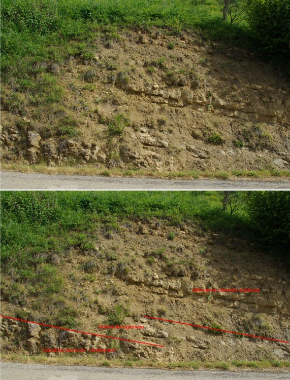

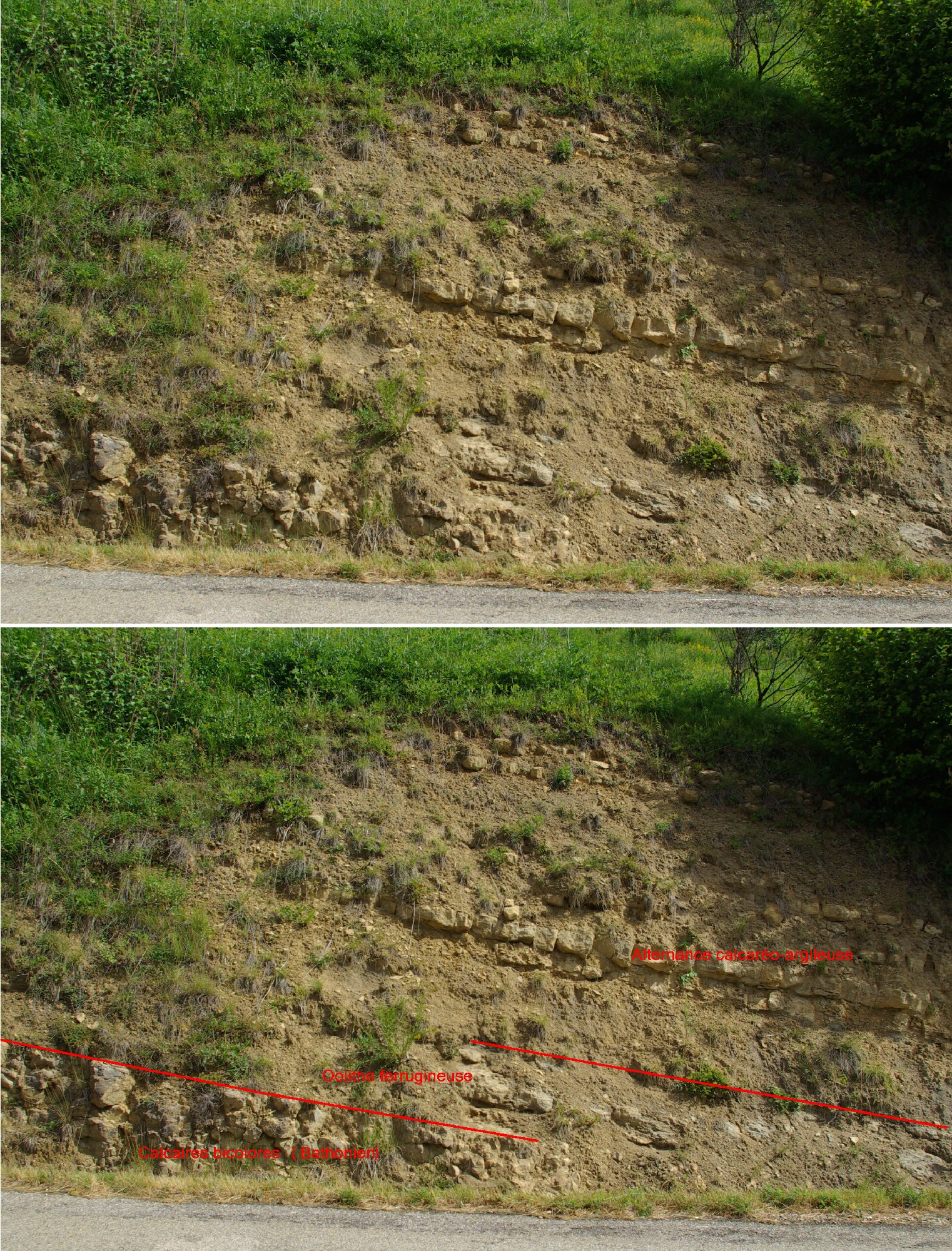

Et donc des photos de l'affleurement (c'est en bord de route, donc j'aime pas trop dégager une grande zone) :59539850a47ce_Vuegnrale.thumb.jpg.1482d0f5196e19006c79c48446de7353.jpg
Oups, je sais pas si c'est lisible, de bas en haut : calcaires bicolores, oolithe ferrugineuse, alternance calcaréo-argileuse.

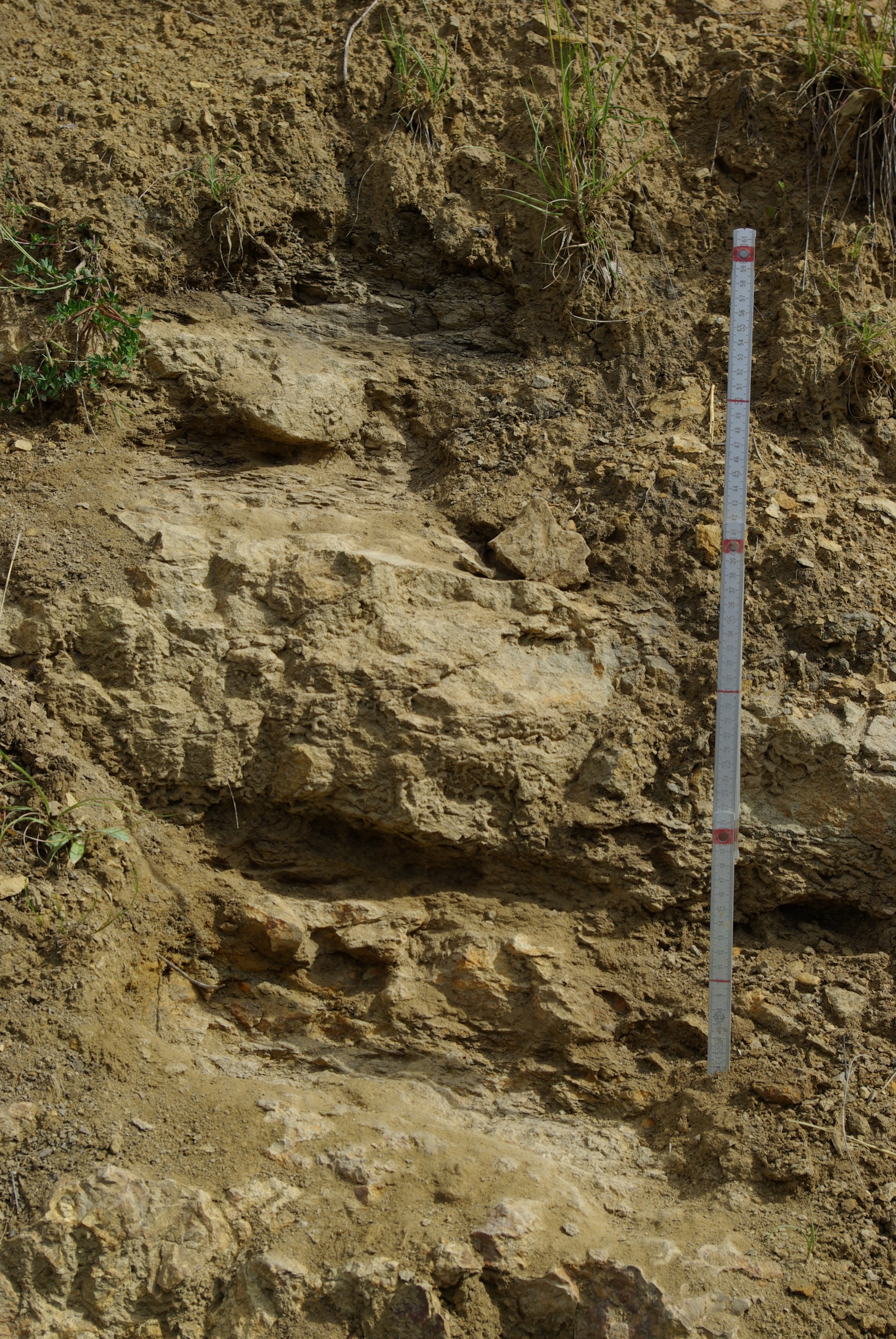

Détail de l'oolithe :
59539a0f1b337_VuedensembledelOFBcommente.thumb.jpg.cf7d69bd94cd93ae9ca7363deb88c295.jpg
En cliquant dessus, on doit pouvoir les voir en taille réelle. J'ai pris d'autres photos plus rapprochées mais je veux pas charger inutilement la page.
J'ai écrit "calcaire" ou "argile" pour séparer les roches dures ou plus friables.
Du coup que je sais un peu mieux quoi voir, j'ai repéré 2 ou 3 surfaces.
La surface du Bathonien, perforée j'en sais rien mais effectivement irrégulière et par endroit bien rouge.
Une surface séparant 3 et 4, qui me semble prendre l'aspect d'une fine couche (5 mm) plus dure, lisse sur le dessus mais bosselée, légèrement vallonnée. Le dessous de la couche immédiatement au-dessus montre des sillons (bioturbations ?). La surface porte des bivalves (j'en ai vu deux à quelques centimètres alors qu'ils sont rares dans l'oolithe) et des ammonites.
Une surface, je crois, peut-être semblable à la précédente, séparant les niveaux 5 et 6. Juste en dessous, il y a accumulation de coquilles brisées d'ammonites, mais aussi quelques très rares ammonites complètes. C'est cette surface qui correspondrait à la MFS de la séquence Call2 de la s-z à Patina.
La base, sur le Bathonien, niveau 1, est bien reconnaissable ailleurs sur le site avec ses grosses oolithes et ses fossiles très encroutés et abimés (bonne proportion de Macrocephalites, mais aussi des rares Reineckeiinae, donc pas zone à Bullatus à priori), ce niveau semble coupé par une fine couche d'argile gris claire. Les autres niveaux, c'est moins évident de les repérer ailleurs, la roche semble parfois compacte sur tout le reste de la hauteur. Au dessus de la dernière surface, la marne reste chargée en oolithes ferrugineuses, mais il semble qu'elles se raréfient progressivement et on ne distingue pas vraiment de transition entre le dernier niveau 6 et le premier niveau marneux de l'alternance calcaréo-argileuse.
Sinon, les ammonites indices reconnues sont oxyptycha, posterius, boginense, enodatum, toutes de la s-z à Patina/Proximum equiv. Enodatum, plutôt la première moitié d'ailleurs. Je n'ai pas encore pu identifier d'indice des s-z inférieures. J'y travaille mais c'est long !!

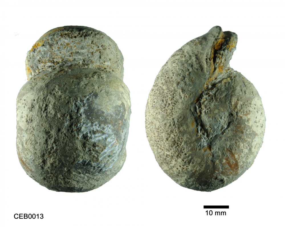

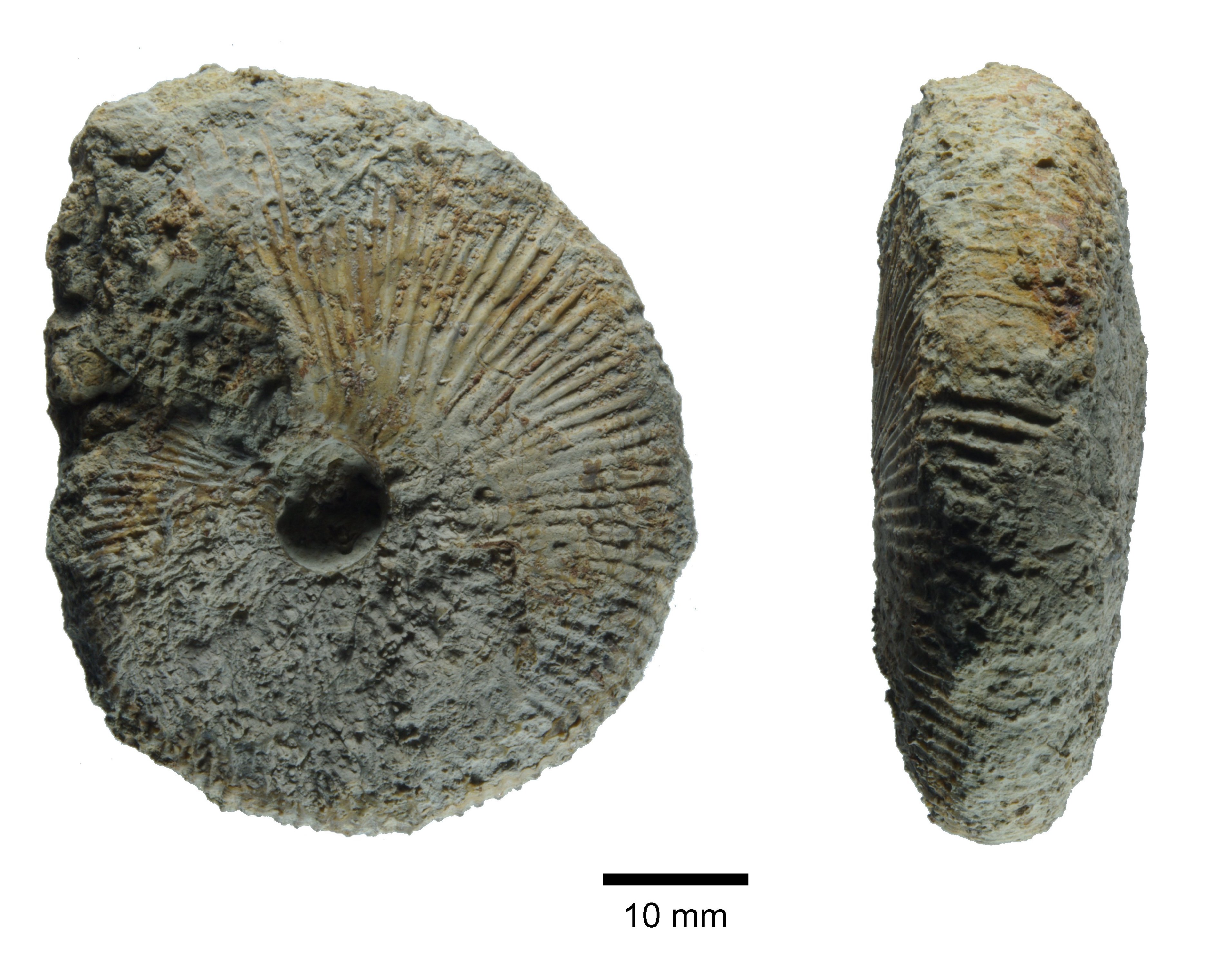

Retour sur les ammonites... celle-ci provient de la base de l'oolithe ferrugineuse (niveau n°1 sur la photo de la coupe du post précédent) :
Identifiée comme Macrocephalites gracilis (SPATH, 1928). Sans réelle preuve, je dirais microchonque, notamment parce que la coquille est très comprimée, tout en restant confortablement dans la plage de variabilité de l'espèce (d'après Thierry, 1979).
Le moule est légèrement déformé, comme on peut le voir sur la vue ventrale, ce qui explique peut-être en partie la forte compression. Il s'agit à priori d'un phragmocône avec peut-être un tout début de loge. Il reposait sur la face opposée qui est grise avec un sédiment difficile à dégager, la face exposée a pris une couleur ocre, elle présente une zone d'érosion plane qui dévoile les cloisons.
M. gracilis est donc indice de la zone du même nom, Thierry précise que son acmé se situe au niveau de la sous-zone à Michalskii. M. gracilis, du moins le morphe microconque, débuterait dès la zone à Koenigi (H. Châtelier précise horizon à Pictava http://www.ammonites.fr/Fiches/0028.htm) et atteindrait la base de la sous-zone à Patina (= Enodatum).
La base de l'oolithe, dans la région du moins, présente donc des éléments, remaniés, de la zone à Gracilis.
Ce qui argumente un arret de la sedimentation, une épigénisation ou un encroutement par des oxydes et une exposition prolongée dans un mileu aquatique oxygéné et riche en ion ferreux/ferriques. Voir notre discussion
Il y a 9 heures, yomgui a dit :
Ou bien une extension prolongée de cette ammonite. Les limites de biozones sont parfois théoriques et les specialistes vont évoluer leurs limites basses et hautes en fonction des découvertes.

Oui, c'est acquis je pense que la sédimentation était ponctuée d'arrêts et de périodes d'érosions.
Il y a 15 heures, Next50MY a dit :
L'extension dans le temps de gracilis est large, et la limite entre les différents transiants de la lignée est difficile à voir, surtout avec quelques exemplaires incomplets. Mais bon, on peut quand même y voir un indice pour la zone à Gracilis.

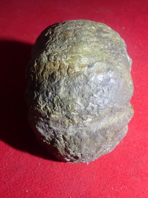

J'ai plein de belles bêtes du callovien bugiste que je peine à identifier.
Ci dessous je pensais Erymnoceras coronatum, mais peut-être un peu épaisse pour cette espèce ? (dimensions: diamètre 240 mm épaisseur à l'ouverture 150 mm)

Salut, pas forcément trop épais pour cette espèce, erymnoceras Coronatum est aussi épais que ça en general (alors que l'espèce erymnoceras baylei est un peu moins épaisse set surtout beaucoup plus recourbëe sur les côtés), il vient de quelle région ? T'es sur que C'sqt du callovien (moyen si c'est le cas)?
Super , merci de ta réponse cardiocerasdu25. Callovien à 100%, juste au-dessous, (à une strate près ?), il y a les Macrocephalites. Cela vient d'un site situé au sud du plateau de Retord

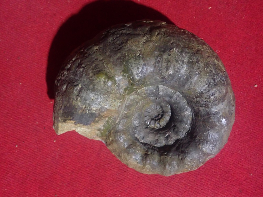

Ci dessous, une autre bestiole Bugiste dont j'ai du mal, même à mettre un nom de genre . Dimension: 245 x 70 mm d'épaisseur à l'ouverture. Peut-être Choffatia ?
Salut, les macrocephalites disparaissant durant la sous zone à Medea (zone à Jason), et qu'il y'a lacune de la sous zone à Jason (c'est monnaie courante dans le Jura), ça serait logique que ce soit un erymnoceras mais plutôt un baylei alors, on le voit d'ailleurs (il est assez recourbé)... Sinon de cette taille là il me semble que c'est assez rare (après je fouille plutôt dans le Jura comtois pour le bugey je sais pas)
Sinon, pour la 2e ammonite, si ca vient du banc à macrocephalites ou en dessous, c'est un indosphinctes (côtes polyschisotomes) , si ça vient d'au dessus c'est une choffatia

Pour la 2ème, c'est juste au dessus du banc à Macrocephalites, donc Chauffatia ?
Salut, effectivement c'est sûrement choffatia mais faudrait regarder l'ammonite de côté, voir s'il y'a pas un sillon ventral, si y'en a un c'est une reineckeia morephologie rehmania
