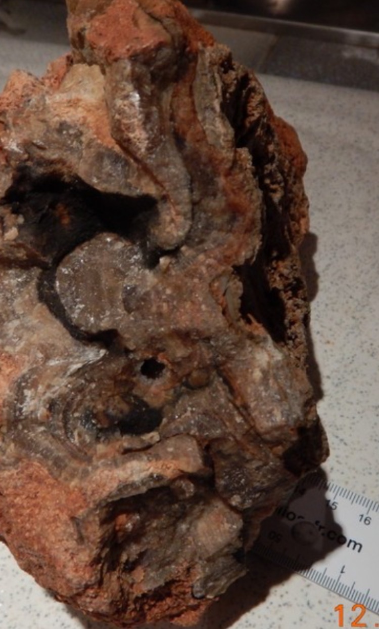

N'ayant pas réussi à dissiper le mystère du rudiste cavernicole je diffuse le présent fichier (N°1) qui localise le point d’échantillonnage et traite de la stratigraphie des lieux.
Le fichier N°2 qui traite de la pétrographie des échantillons  se trouve à la rubrique "Roche et pétrographie"
Nota : les échantillons aussi bien des "terres rouges" que du pseudo rudiste sont très réactifs à l'acide pour ne pas dire solubles et visuellement aucun "grain de quartz n’apparaît"

Maintenant, avec le doc word, on situe beaucoup mieux les choses: un flanc de colline avec, à la base, du kimmeridgien incliné et, au-dessus, du miocène continental lacustre discordant. Les échantillons ont été prélevés au niveau du kimmeridgien.La plaque avec les Ataxioceras ne provient pas d'un bloc contenu dans le miocène. Exit l'hauterivien.
Quelques questions avant d'émettre une hypothèse qui irait dans le sens de spéléothèmes (un peu particuliers):
- Tu parles de 2 cailloux et il y a 3 photos. Les 2 premières photos correspondent au même premier caillou et l'espèce d'œuf au plat à un second caillou. OK?
- Les 2 cailloux étaient- ils bien en place ou ont-ils pu dévaler la pente depuis le miocène plus haut?
- As-tu essayé d'analyser la matrice autour des pseudo-bélemnites? Evidence de grains de quartz? Il me semble qu'il y en a au moins un, assez gros, sur la photo de section polie au-début du fichier en rubrique pétro.
Un commentaire concernant la coupe Cadarache-Greoux: la structure du secteur est héritée d'une déformation pyrénéo-provençale (S vers N) et pas alpine.
Les deux cailloux étaient partiellement enfouis à la base de l'affleurement, ils auraient pu théoriquement dévalés mais ils sont tellement similaires (faciès, couleur) au "placage" montré sur la photo avec le baton de marche que je pense qu'eux aussi adhéraient à la parois. En ce qui concerne la présence de quartz s'il y en a c'est vraiment infime car aux à l'acides il ne reste rien d'ailleurs en pétro on ne parle également que de traces.

J'ai une explication possible mais avant de l'énoncer j'aimerais avoir des réponses claires et précises.
Je repose ma première question:
Le truc gris dans la matrice? Du quartz ou ... ?
Une photo de + près de cette matrice pourrait aider.
Comment appellerais-tu cette matrice? grès, calcaire, marne, ...? Ca a l'air bien consolidé et ça ne fait pas vraiment kimmeridgien.
Ca ne fait pas non plus argile de décarbonatation.
Est-ce que ça ne ressemble pas à ce qu'on pourrait trouver dans ce que tu appelles "les terres rouges"?

Aucune évidence de structure organique dans le fichier en rubrique pétro. Par contre, tout est compatible avec une concrétion du type stalactite pour le 1° bloc (celui avec les pseudo-bélemnites). Le second a l'aspect d'une concrétion du type stalagmite.
La gangue serait calcaire avec quelques éléments détritiques ce qui cadre bien avec ce qu'on sait du Miocène sus-jacent: continental, bréchique, lacustre.
Je verrais donc bien un film qui pourrait être le suivant:
- Tectonisation fini Eocène
- Erosion et karstification des calcaires kimméridgiens pendant l'Oligocène
- Dépôt du Miocène lacustre avec démantèlement (nombreux blocs de kimméridgien dans le Miocène bréchique) et scellement du karst.
- A une époque récente, altération amenant au dépôt des argiles de décarbonatation dans les joints.
Bonjour, entièrement d'accord avec jjnom, j'ai rencontré ce genre de concrétion dans l'Hérault, genres de stalactites prisonnières dans des cavités et qui se sont elles mêmes trouvées recristallisées ensuite avec de la calcite + infiltration d'eau chargée de Bauxite, ça donné une apparence à peu pré identique (bon ok, je ne suis pas géologue, c'est une simple constatation)...
Bon tout le monde semble d'accord et effectivement ça tient la route et c'est conforme avec la verticalité du "placage".
Le terme bauxite a enfin été employé, je n'osais pas l'utiliser car les cartes géologiques mentionnaient  plutôt  ferrugineux  mais le rouge:  c'est vraiment ocre rouge;

La verticalité n'est pas un bon paramètre. Dans un récif à rudiste, les valves inférieur sont plus ou moins verticale!
Un petit dessin.
une section de Torreites ressemble furieusement à un des échantillons. Il n'est pas étonnent que certains d'entre nous l'identifie ou l'identifié comme tel.
