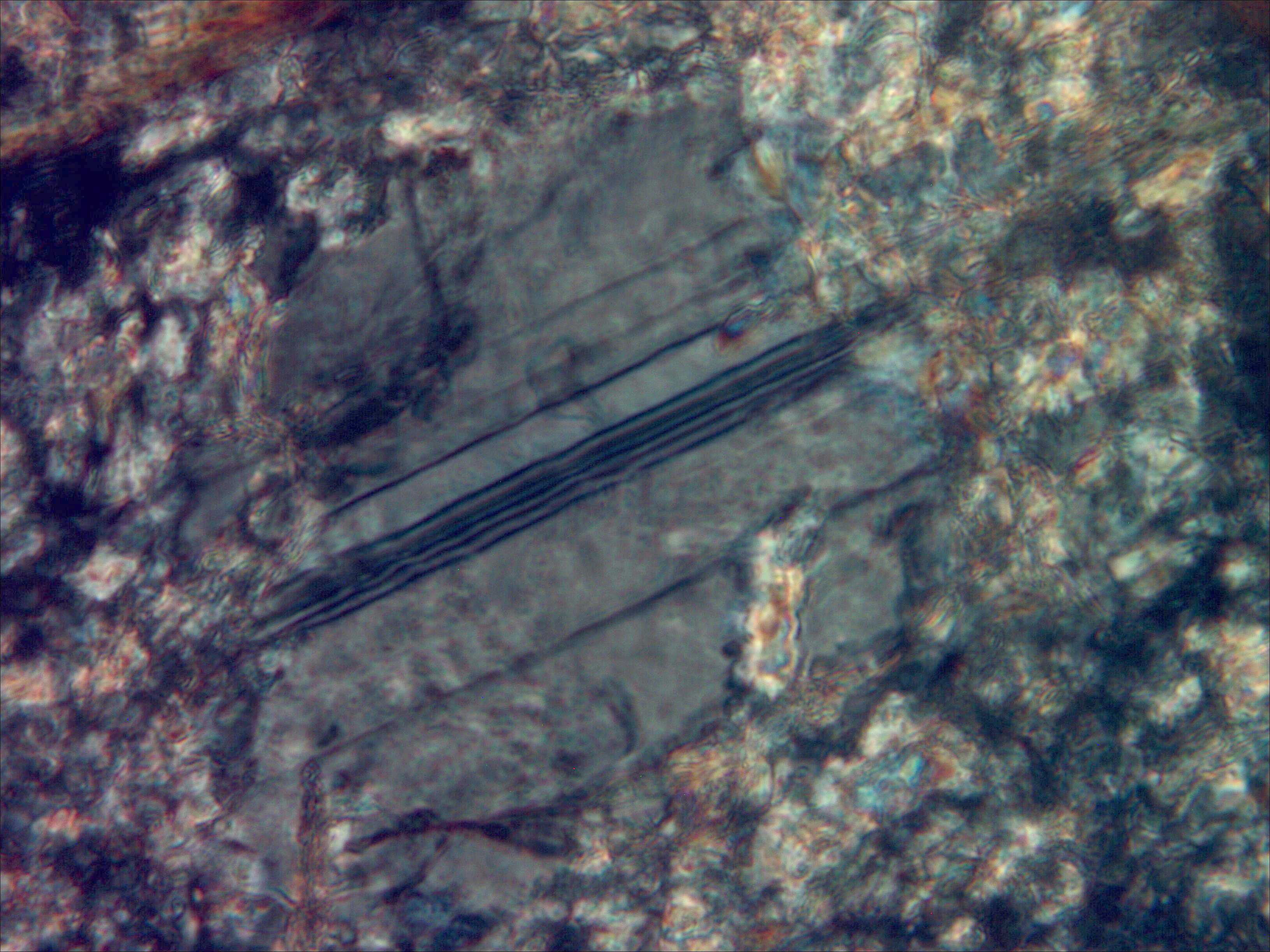

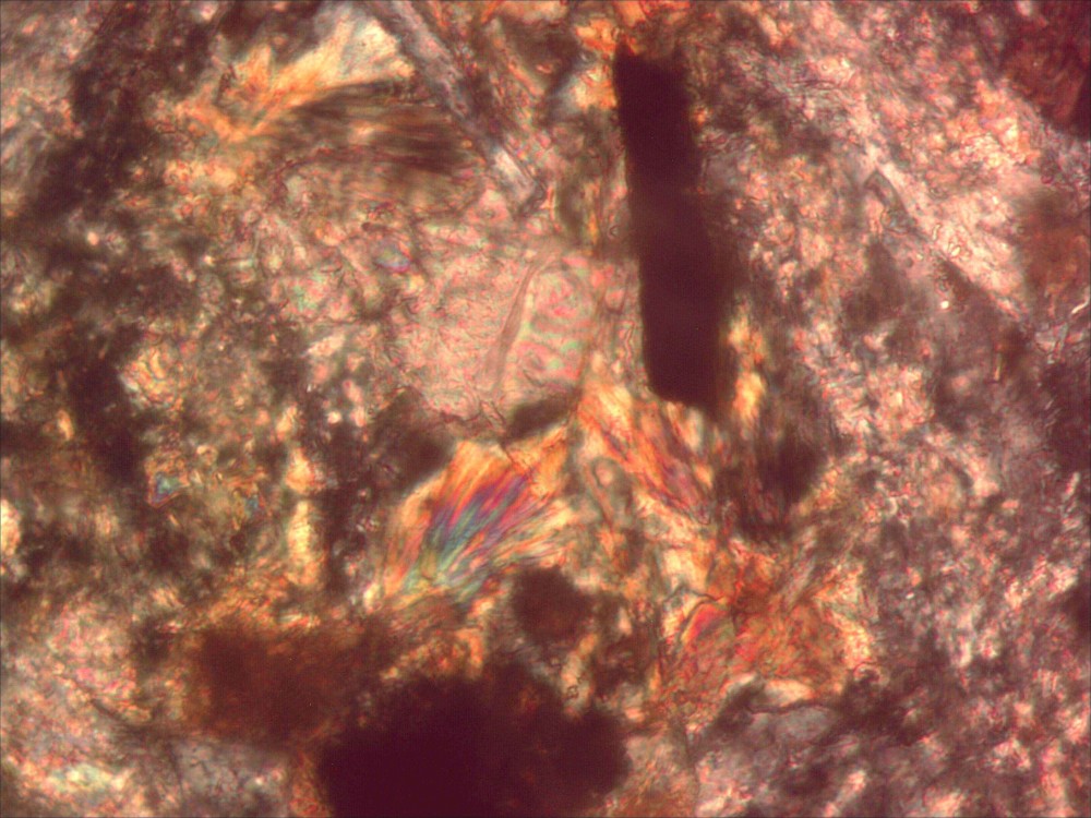

j'ai tenté une lame mince, certain cristaux présentent des structures dont je ne métrise pas encore la lecture.
pouvez-vous m'éclairer?
Merci.

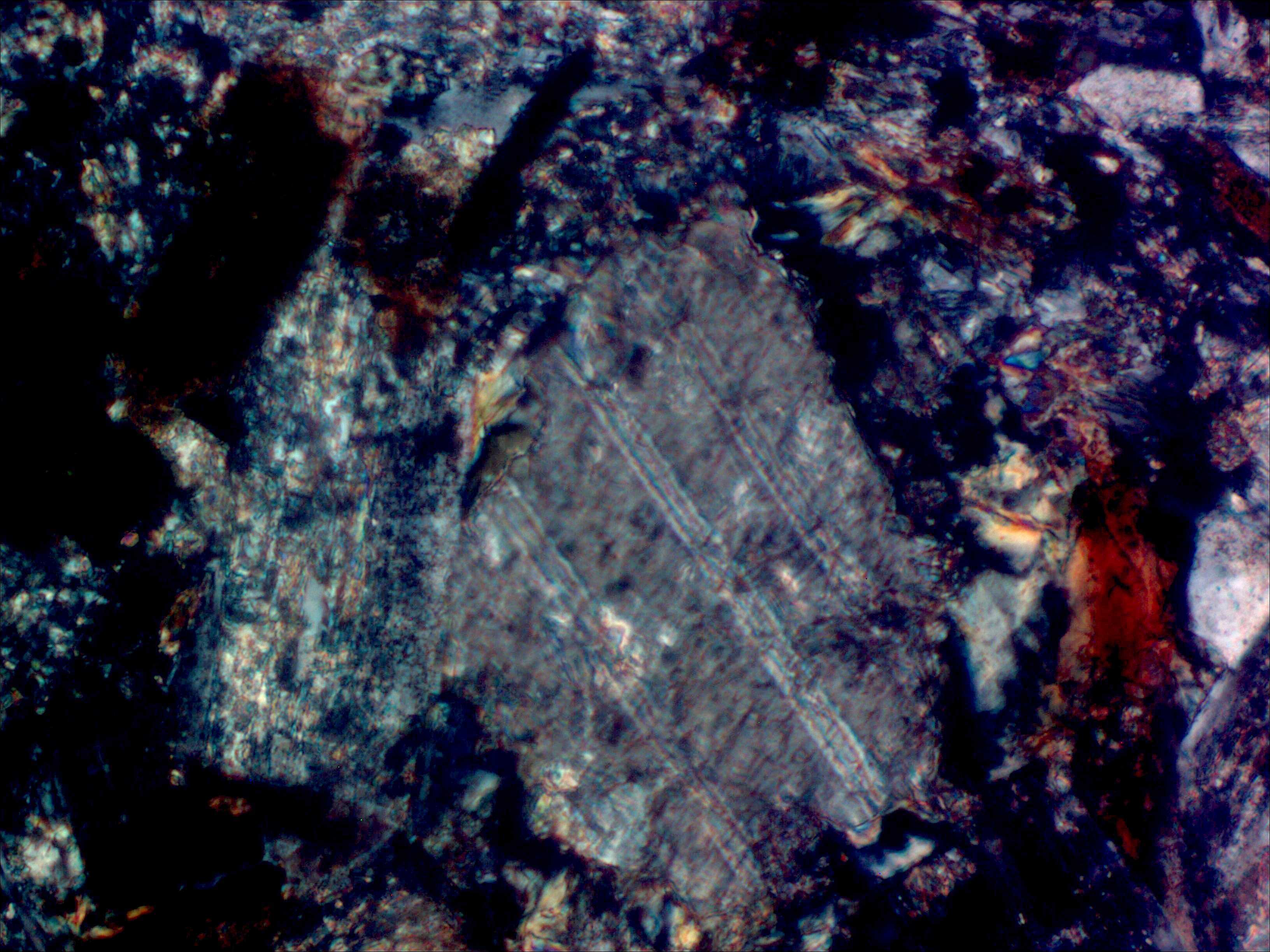

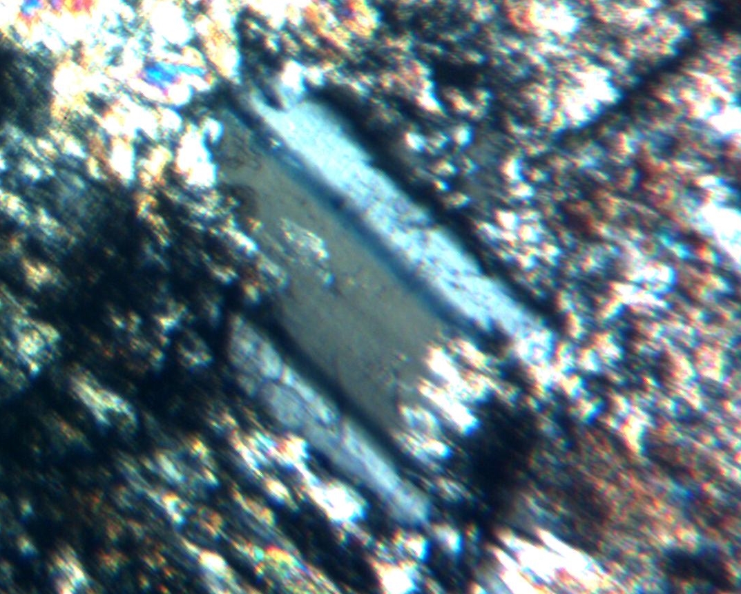

On peut y voir aussi ce type de cristallisation multiple.
pour le 13 au centre j'imagine un cristal de plagioclase,
toutes les photos sont en L P A (polarisé analysé)

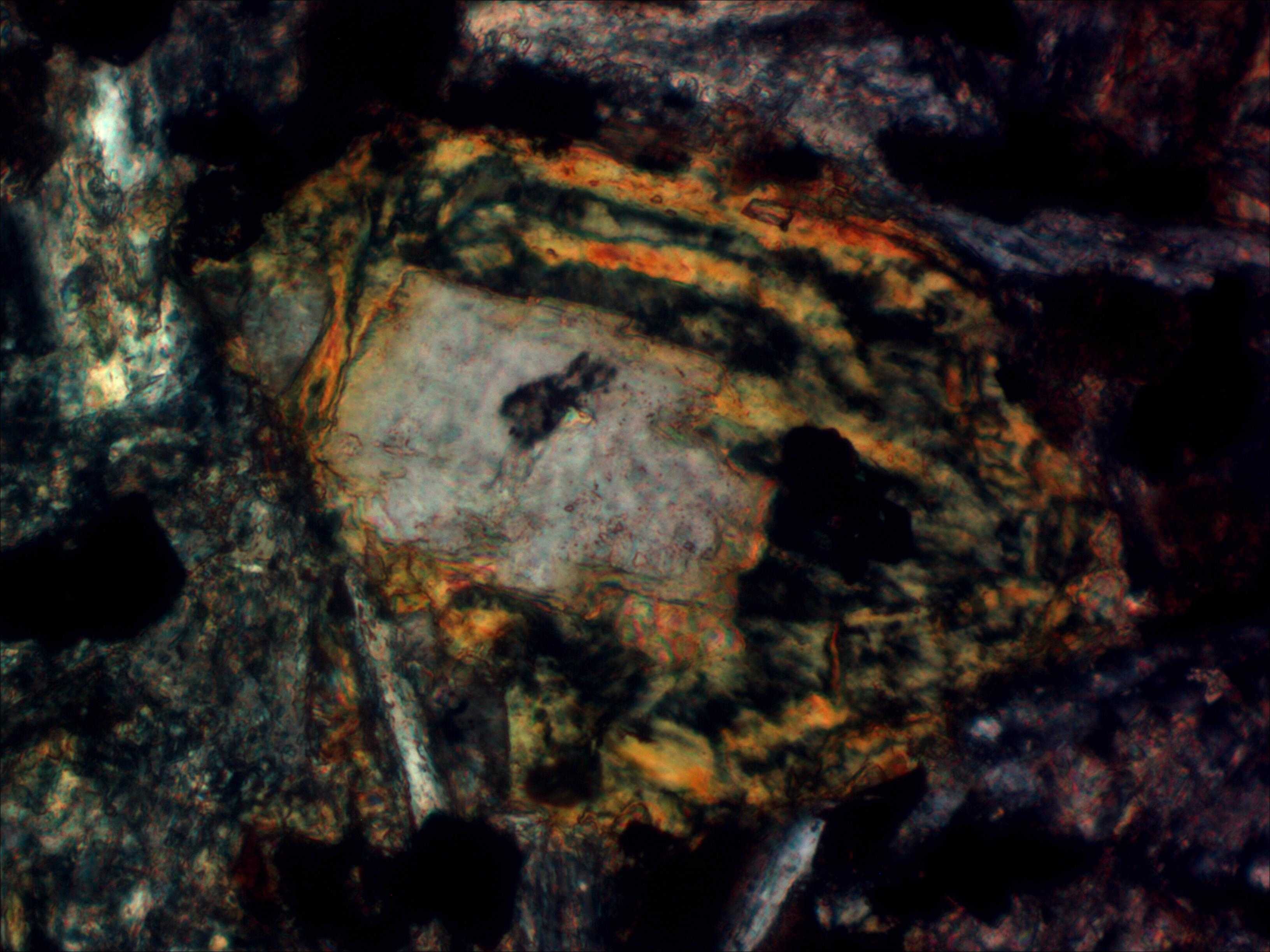

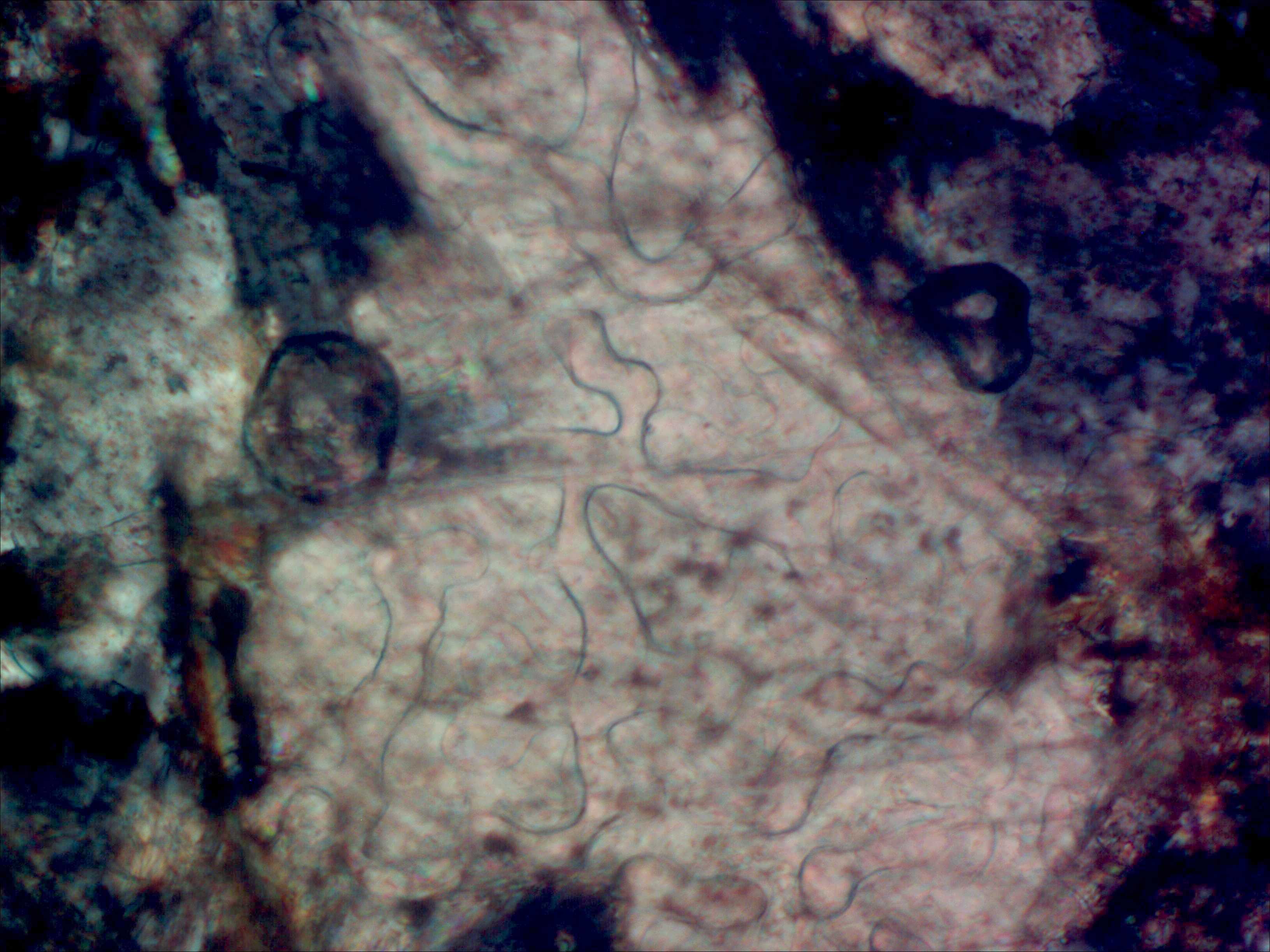

mais j'ai une autre photo et du coup une autre question
Est-ce un pyroxène pigeonite? et pourquoi ces ondulations des inclusions?
une marque de métamorphisme?
Tu réveilles personne et on te lit mais pas facile d'interpréter quand on est non spécialiste. C'est sûr que ces traits parallèles font penser à du  plagioclase mais c'est un peu différent de ce que je connais.

celle-ci du même échantillon me semble plus ressemblant au plagioclase.

Si c'est du feldspath, les bandes claires et sombres doivent s'inverser quand tu tourne la platine.
oui du fait que ce sont des cristallisations parallèle elles ont des angles d'extinction différents,
ce qui est sans doute vrai de tous les macles ou cristallisations par phase des solutions solubles.
pour 35 bis le contour du cristal est diffus sans allongement particulier ce qui fait une différence avec le cristal
de la photo qui suit, et qui est aussi moins nette sur la photo que tu présente.

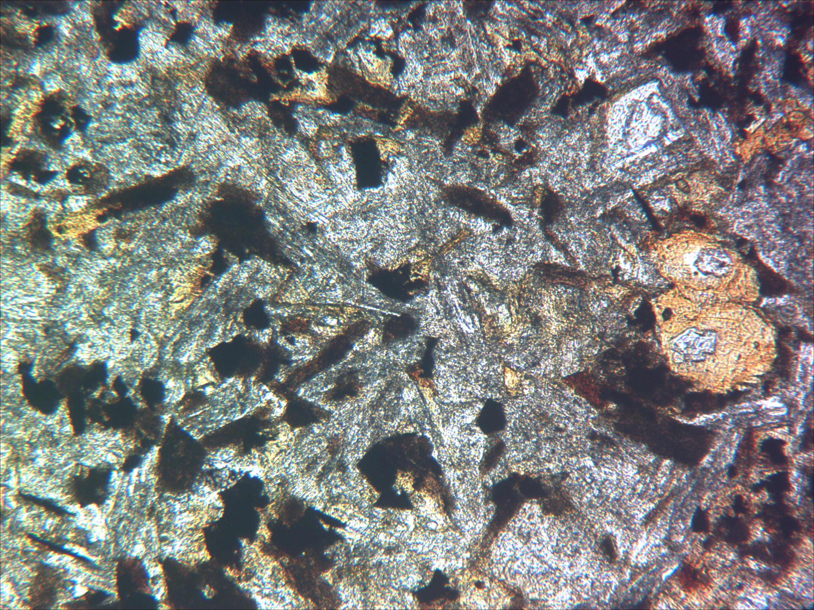

Bon déjà beaucoup de minéraux opaques : oxydes (de fer je présume ? Quelle roche regarde-t-on ?).
Pour les pyroxènes pourquoi pas, il faut voir les plans de clivage sur section basale (90 degrés pour les clino-). Les teintes correspondent à peu près et les oxydes vont bien avec des ferro-magnésiens.
La même en LPA ? :sourire:

Sur tes lames des pyroxènes (jaunes) pourquoi pas (comme Lucailloux), des feldspaths en blanc, et des opaques, beaucoup d'opaque. Et les baguettes brunes ?
On tourne la platine, on passe en LPA, on tourne, on note les angles d'extinctions, et on n'hésite pas à regarder la colle pour voir.
Auras -tu la réponse, est-ce une météorite? Lucailloux pourra sans doute t'aider.

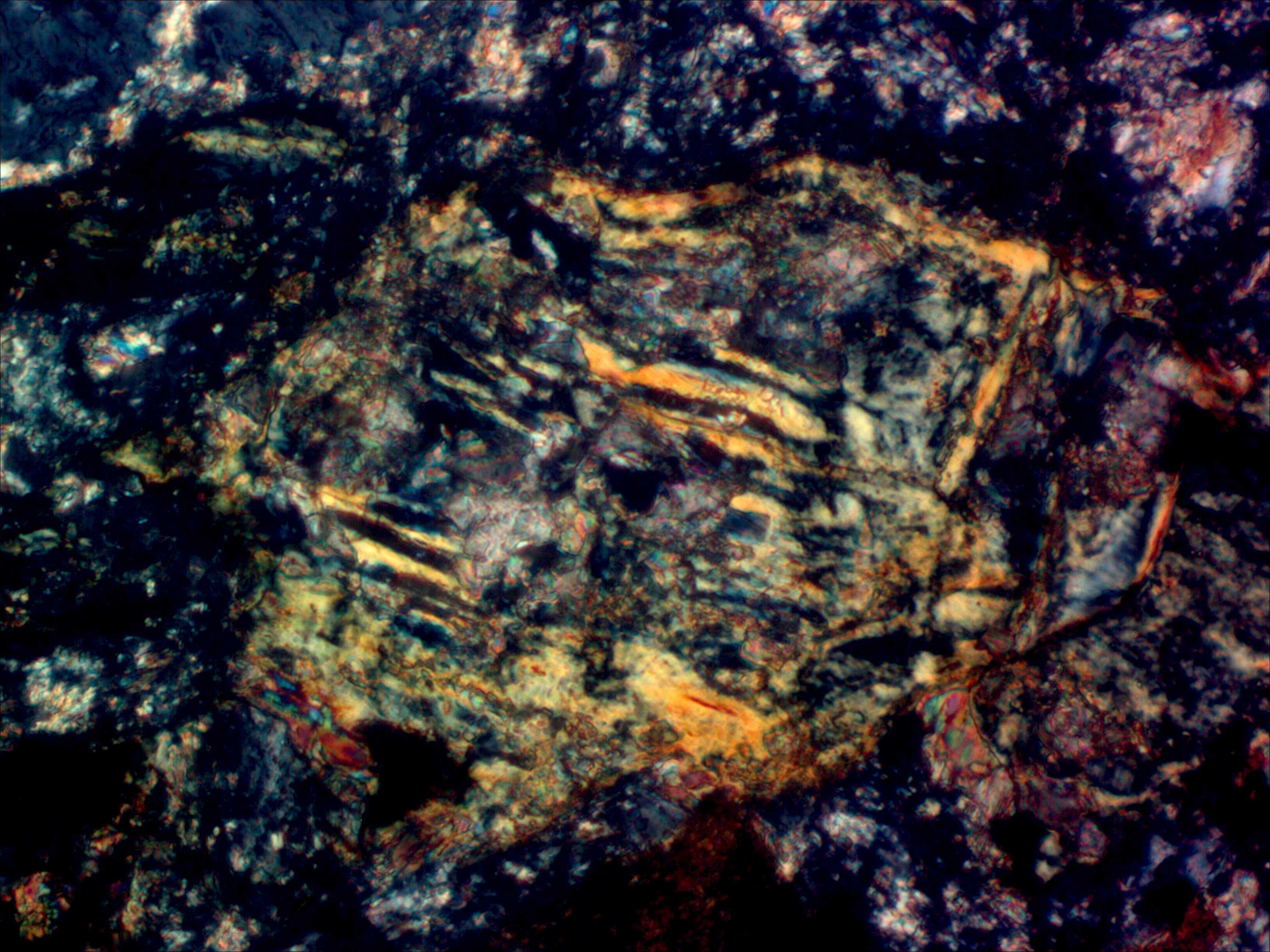

mon interprétation est une cristallisation suite à un refroidissement rapide,
en bleu une zone plus réfractaire, donc plus riche en Mg puis une zone mixte mauve à rouge,
et pour finir une zone jaune riche en Fe moins réfractaire.
est-ce le bon raisonnement ?
cette texture est vraiment surprenante.
les aureoles autour d'éléments lithiques !
c'est peut être sédimentaire fortement métamorphisé. Zeolite, peux tu montrer la roche ? Et dire la commune d'origine ?
du filonien bréchique peut aussi recristaliser en périphérie de clastes.

Je pressens une vieille andésite.

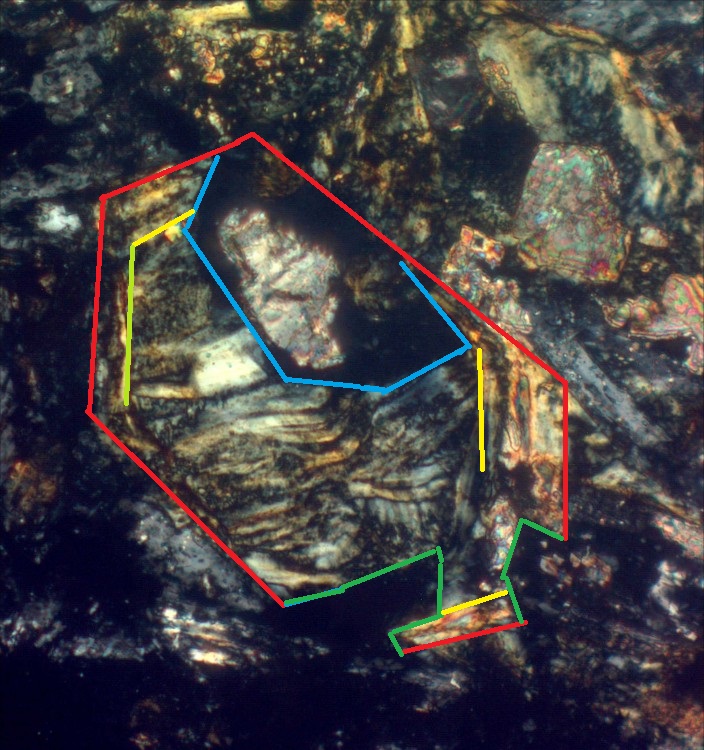

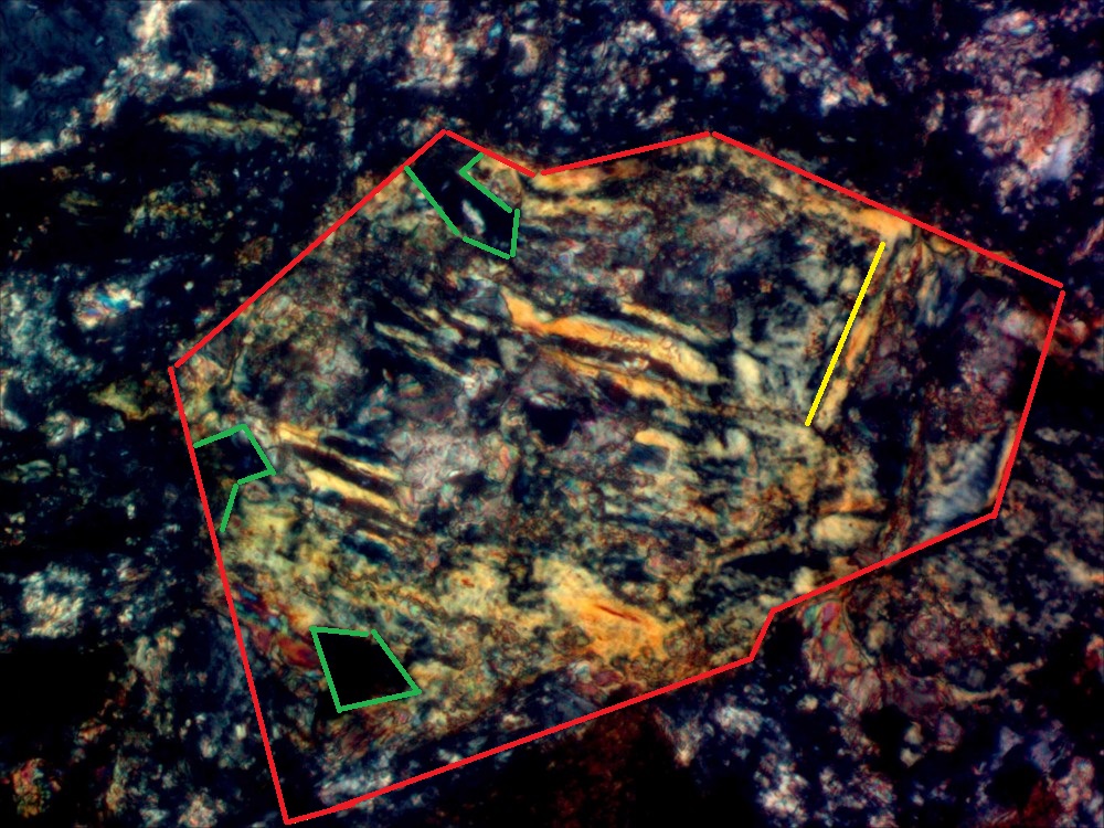

Les photos du 24 Mai et du 28 Juin montrent, pour moi, une structure microlithique de roche effusive, donc à refroidissement rapide comme précédemment évoqué.
Le minéral dominant semble être le feldspath plagioclase.
Les opaques pourraient être de l'illménite ou de la magnétite.
L'analyse partielle donnée dans le fil précédent  6.6 Mg, 16.7 Al, 55.5 Si, 3.1 Ti, 18.8 Fe cadre bien avec celle d'une andésite. Manquent K, Ca et Na...
Les photos les + récentes montrent des feldspaths automorphes zonés qui vont bien avec l'idée effusif.
Mais ils ont l'air corrodés suite à une déstabilisation.
Les figures qu'on peut voir dans certains cristaux semblent être des myrmékites (photo de "l'olivine barrée") Ce qui se traduit par ces espèces de vermicules qui se développent dans certains plagios . Ces figures apparaissent dans des milieux soumis à une métasomatose potassique.
Reste à préciser le lieu d'origine pour vérifier la cohérence.
Ci-dessous quelque unes des photos revisitées: Rouge: extérieur cristal d'origine. Entre rouge et jaune: zonage. Vert: plages corrodées ou remplacées. Bleu: cristal d'illménite ou de magnétite. Mymékites pour les photos 1 et 3
