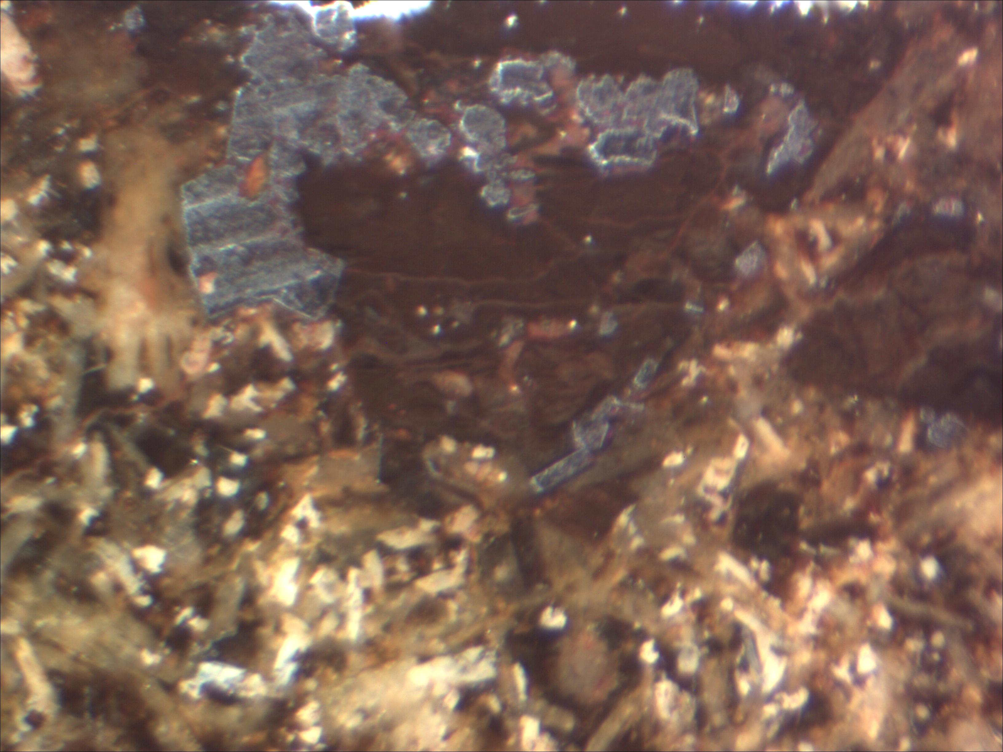

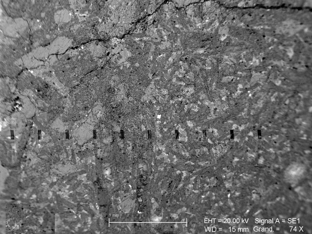

Bonjour.
une première macro est visible sous " shergottite ou pas?"
sur geoforum mais je vais en refaire.
l'origine géographique est en partie le sens de ma recherche.
ilménite très intéressant, je m'était orienté sur une autre photo ci-dessus à de la brookite.
 phéno cristaux brun orange qui entoure des phéno plagioclases dichotomé et peut-être altérés,
 je tenterais aussi des photos de cette description.
une photo en attendant des plagios entourés
l'altération des cristaux brun peut allé jusqu'à une phase magnétite en visuel.
photo suivante.
Il y a 21 heures, jjnom a dit :
Sympa d'avoir remonté ce fil car on y voit des structures intéressantes.  Mais il aurait plus sa place dans la rubrique pétro.
Je pressens une vieille andésite.
Les photos du 24 Mai et du 28 Juin montrent, pour moi, une structure microlithique de roche effusive, donc à refroidissement rapide comme précédemment évoqué.
Le minéral dominant semble être le feldspath plagioclase.
Les opaques pourraient être de l'illménite ou de la magnétite.
L'analyse partielle donnée dans le fil précédent  6.6 Mg, 16.7 Al, 55.5 Si, 3.1 Ti, 18.8 Fe cadre bien avec celle d'une andésite. Manquent K, Ca et Na...
Les photos les + récentes montrent des feldspaths automorphes zonés qui vont bien avec l'idée effusif.
Mais ils ont l'air corrodés suite à une déstabilisation.
Les figures qu'on peut voir dans certains cristaux semblent être des myrmékites (photo de "l'olivine barrée") Ce qui se traduit par ces espèces de vermicules qui se développent dans certains plagios . Ces figures apparaissent dans des milieux soumis à une métasomatose potassique.
Reste à préciser le lieu d'origine pour vérifier la cohérence.

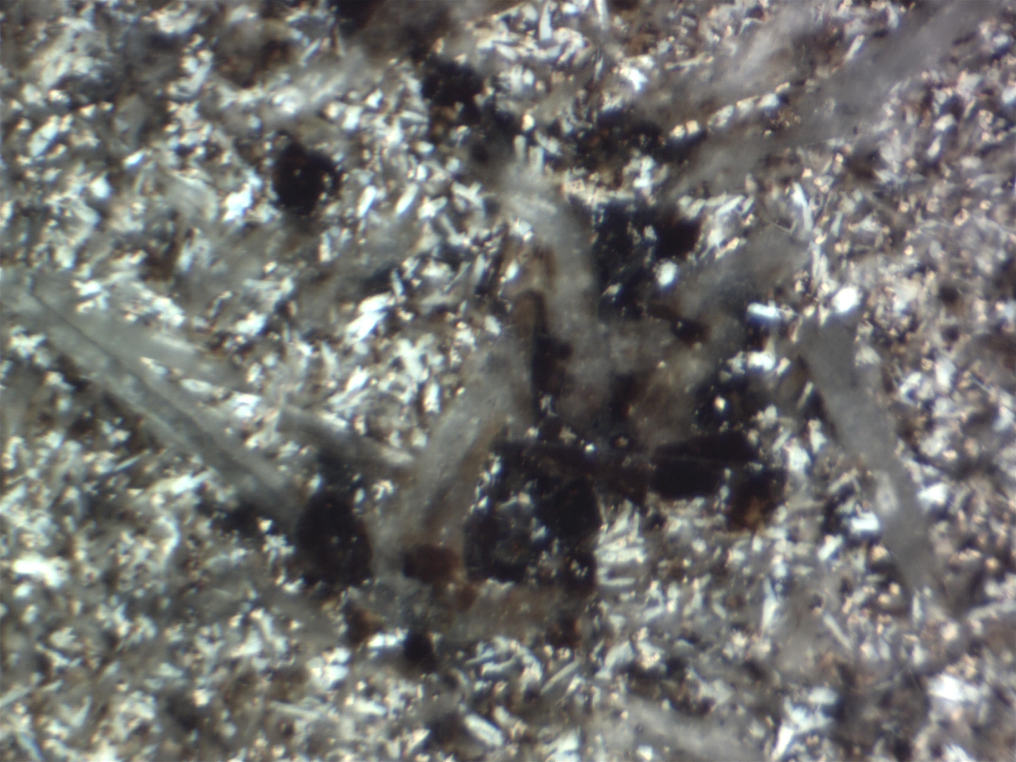

Bonjour
sans vouloir jeter de l'huile sur le feu,
quand tous les experts se contredise il m'est moi impardonnable de faire des hypothèses scabreuses.
c'est rassurant.

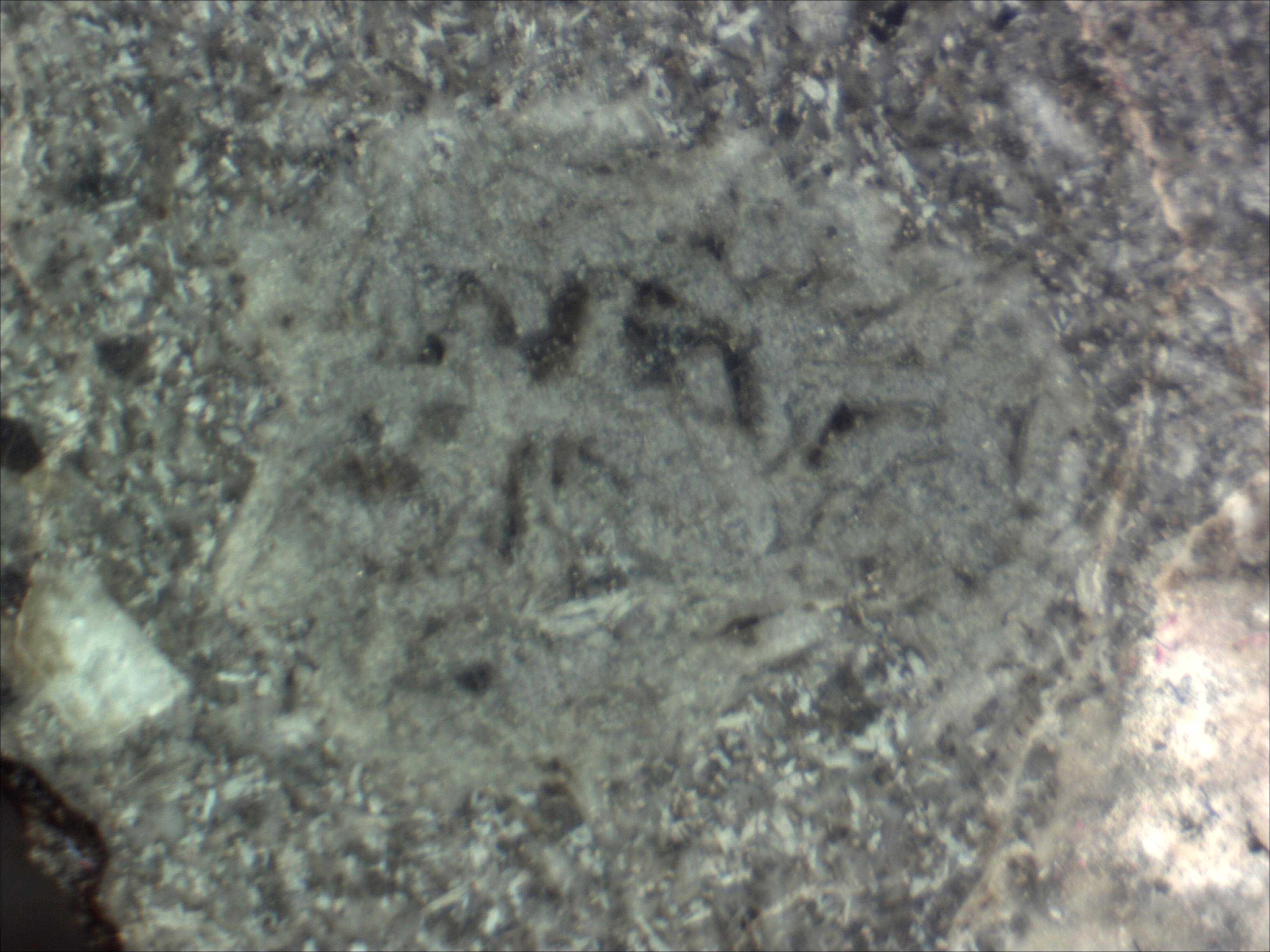

Je trouve aussi ce type de macro structure,
à qui çà parle?
à qui çà parle?
Il manque la localité et l'echelle, mais ça parle pour une roche filonienne : microdolerite avec des phenocristaux impossible à determiner sur cette vue
pas beaucoup de quartz en tout cas.
il y a 35 minutes, zéolite a dit :
  Ø de la sphérule 6mm.
  pas de dolérite dans les météorites?
Il faut interroger les chercheurs sur ce sujet. Pas les vendeurs sur Ebay.

La photo de la sphérule pourrait bien correspondre à un feldspath plagioclase transformé en myrmékite (voir + haut).
Microdolérite, là, ça devient + pointu. La dolérite est une variété de gabbro, lui-même équivalent grenu d'un basalte.
Alors que j'avançais plutôt sur une andésite (roche effusive, microlitique, équivalente à la diorite grenue).
Bon, 2 groupes contigus dans la classification. Y a pas un gouffre entre les 2.

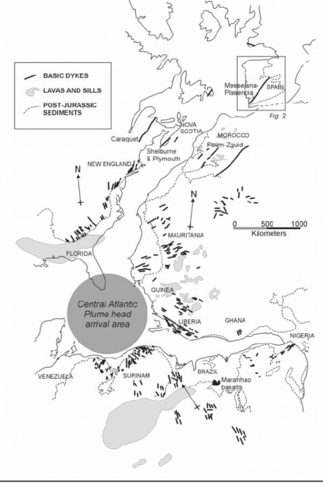

en attendant que d'autres te fassent la démo que ça n'en est pas, de la lecture sur un essaim de dyke doléritique témoin de l'initiation de l'ouverture Atlantique : Espagne / Maroc / et au delà.
on a le même phenomene en Afrique Australe avec les dolerites Karroo que je connais bien entre Botswana, Argentine, Afrique du Sud et Antarctique
alors des éléments de socles cristalophylliens si c'est possible dans la mesure où certaines dolerites peuvent s'injecter dans des failles.
et certaines breches peuvent reprendre plusieurs facies au contacts entre socle et dolerites.
