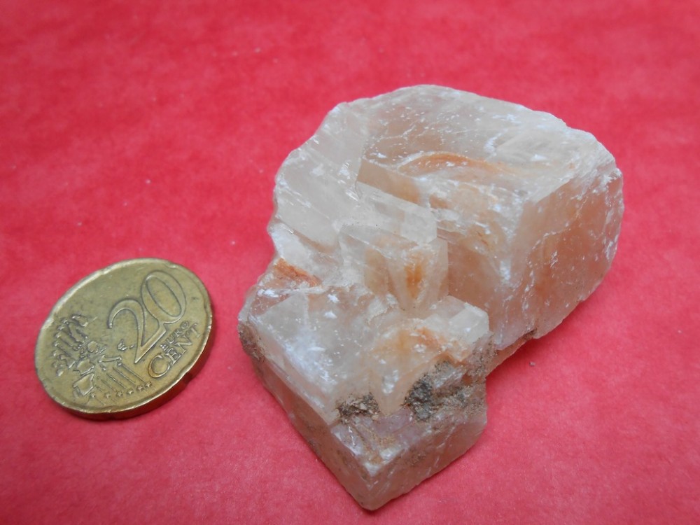

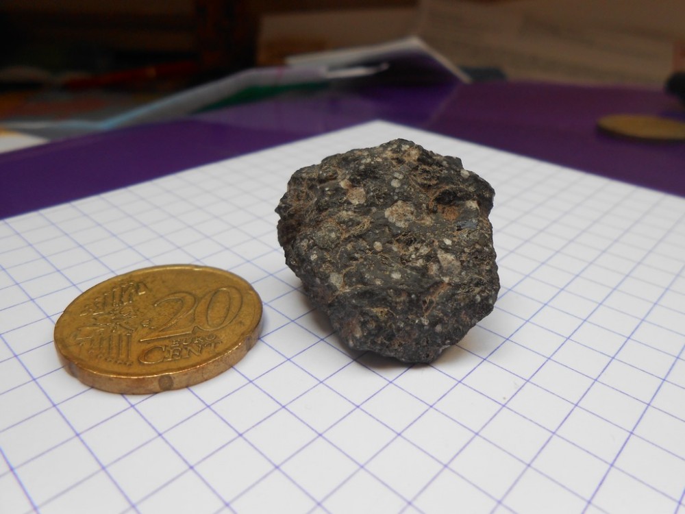

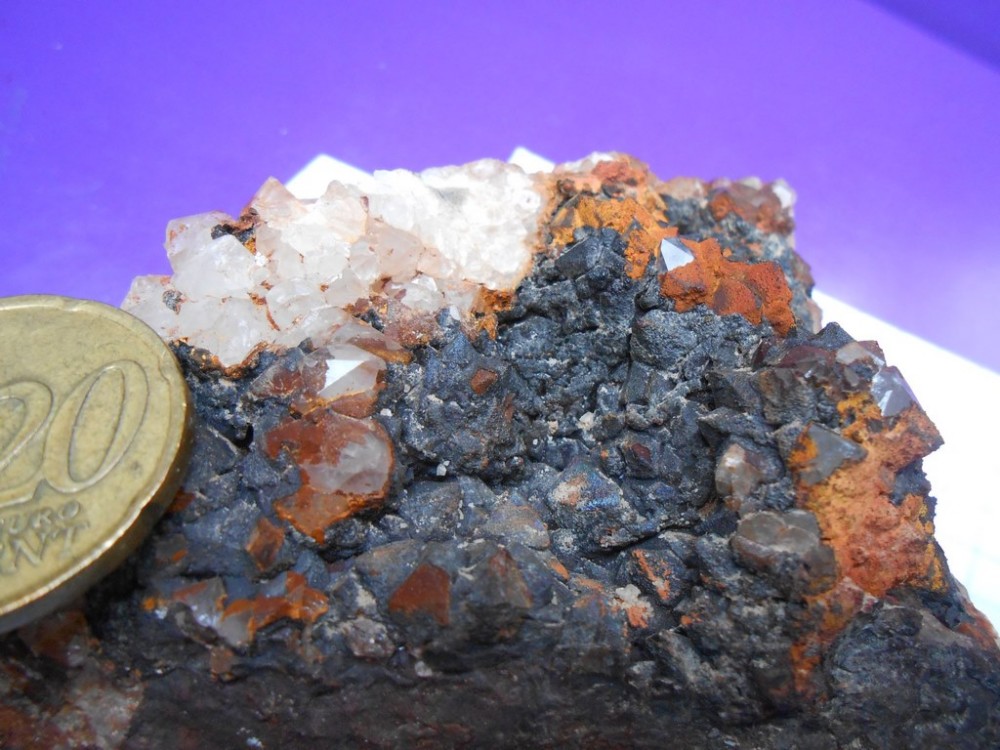

J'ai fait les tests ;
10/ Si on tape goethite sur google image, la première image ressemble beaucoup à la pierre que j'ai. Mais ça ne ressemble pas aux autres images. C'est rayable au couteau (après la différence entre facilement rayable et difficilement est trop subjective). Il y a des tests ? Le résidu est bien possible aussi. Et je n'avais pas précisé, mais il y a des sortes de couches ; on a la pierre (brune), une couche irisée à certains endroits (quand elle n'est pas irisée, orange), une croûte brune, et une croûte noire tout en haut. L'intérieur de la pierre pourrait être constitué d'un minéral noir brillant, mais je n'en suis pas sûr (il y a un trou, et donc je ne sais pas s'il s'agit de la couche dont je parlais avant ou de l'intérieur).
12/ Pas de réaction à l'Hcl, rayable par l'ongle, donc gypse ?
14/ Positif à l'Hcl, rayable au couteau. Calcite ?
15/ Négatif à l'Hcl (pour les parties orange, noire, et pour la partie supposée être du quartz). La partie blanche raye le verre ; mais ce qui m'intéresse sur cette pierre c'est la partie orange (et noire aussi). Elle est assez friable je pense, donc les tests de dureté ne seraient pas fiables.

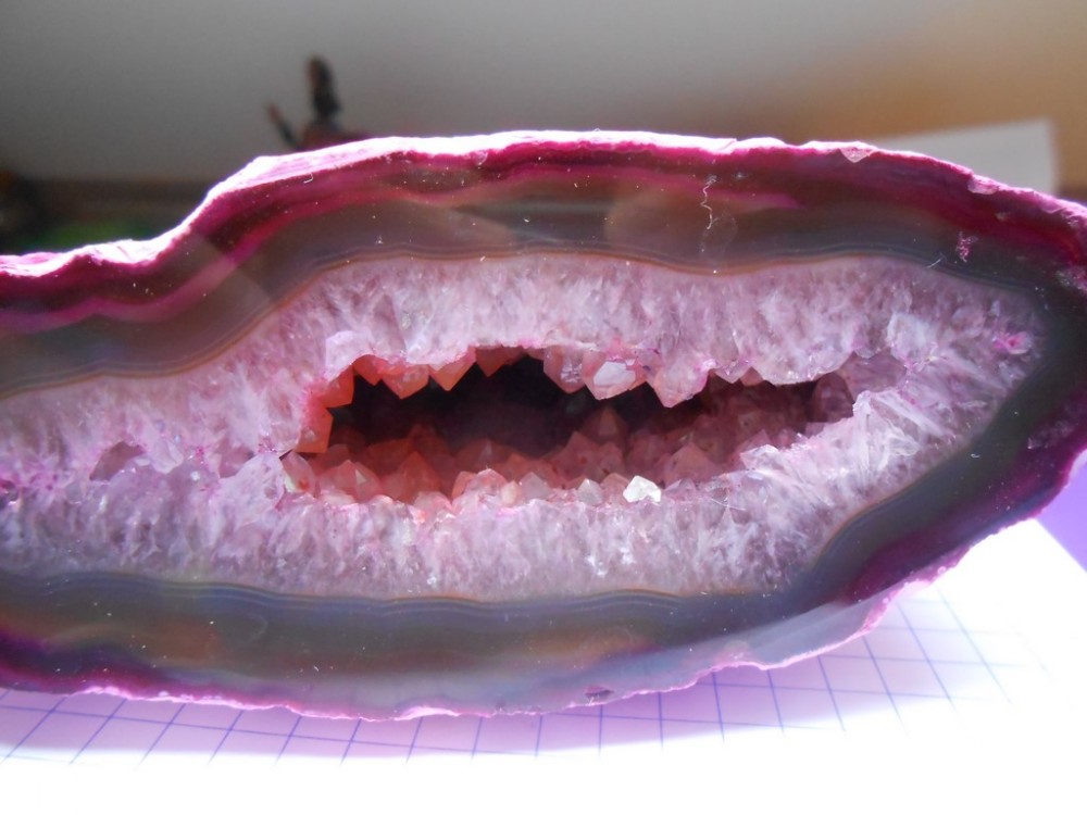

Petite question, il y a moyen de décolorer une agathe pleine de peinture ? J'en ai au moins une dont la couleur est artificielle (rose bonbon), je l'ai laissée tremper dans de l'eau très chaude longtemps, mais elle ne perd pas sa couleur. Par contre l'eau devient rose (donc elle perd peut-être un petit peu de couleur, mais ça n'est pas observable).

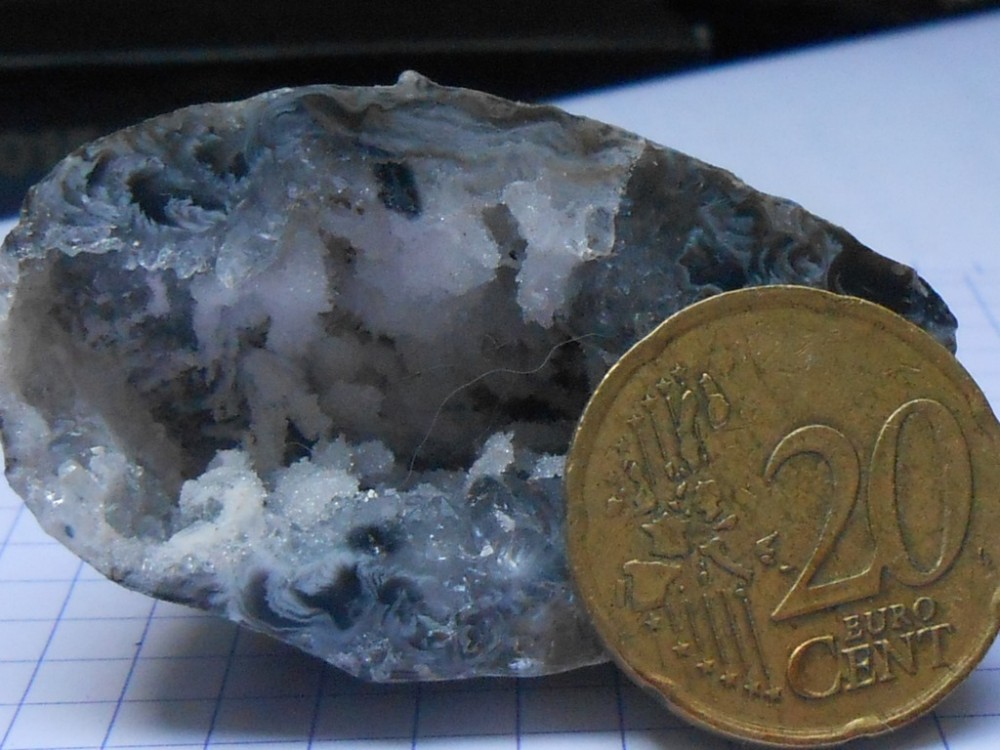

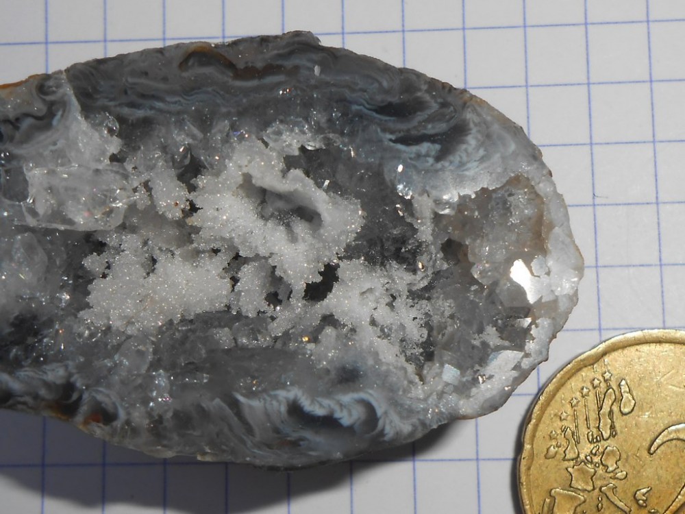

17/Petite géode, mais ça ne me semble pas être du quartz. Les tests de dureté abimeraient trop la pierre.

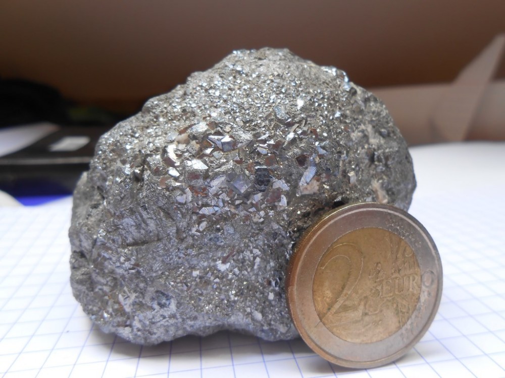

19/ Des cristaux cubiques, mais pas très grands. Gris bien métallique, uniforme, et je ne pense pas à de la pyrite (plutôt jaune). Assez lourde (360g pour 80 cm cubes environ).

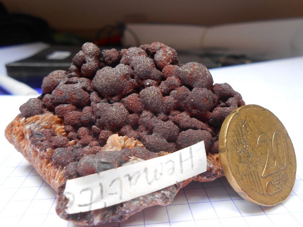

24/ Etiquetée hématite, mais ça n'y ressemble pas tellement a priori (d'autant plus que le lot où elle était contenait déjà quelques erreurs). Il y a trois faces, qui sont composées de trois minéraux différents, peut-être gneiss pour l'un deux. Donc on va dire photo a, photo b, photo c.
Photo A : hématite ?

Qu'appelles-tu pleine de peinture, mets une photo
Peinture de surface ou couleur rose dans le coeur de l'Agate

17 Géodinos (Agate) du Brésil
18 test de dureté avec aiguille sur le blanc (silice je pense) le marron doit être un Carbonate, c'est une forme d'Agate
19 Pyrite

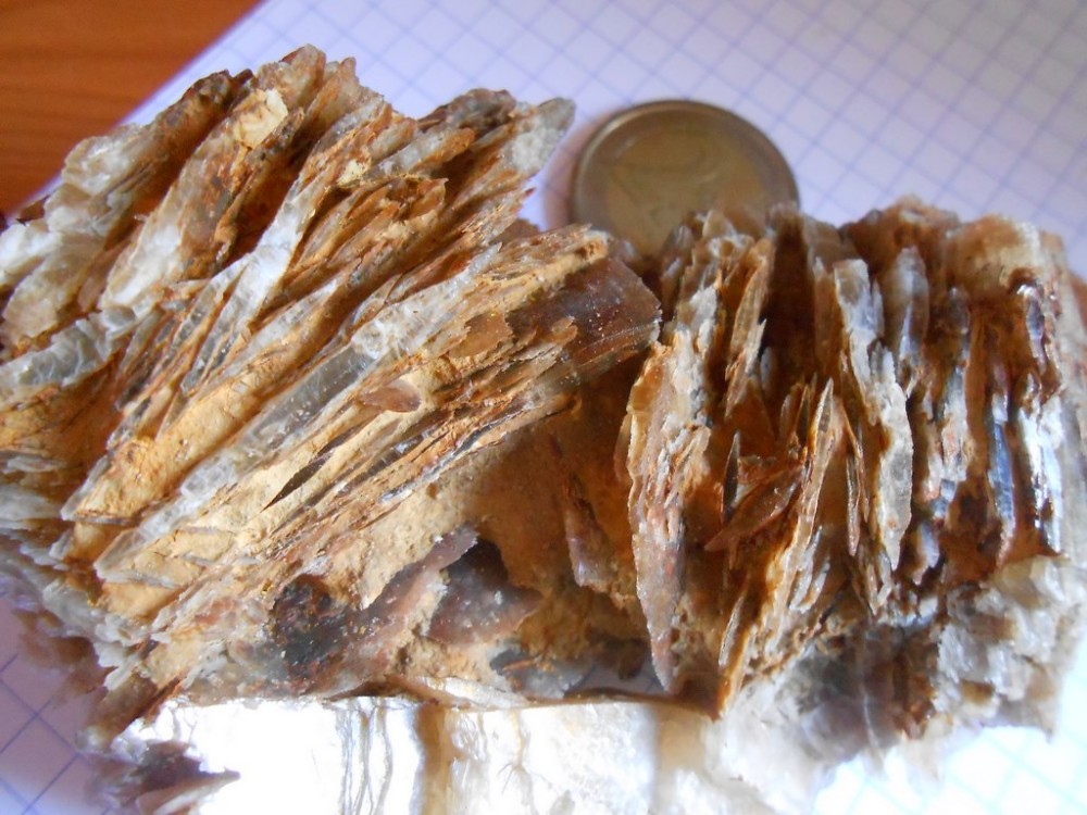

23 Tests rayable à l'ongle ou aiguille, pour le premier Gypse, le second Barytine
24 Barytine crêtée pour le support pour le dessus tests à faire, HCL, trait

Oui deux photos pour le même cailloux, ce que je voulais faire comprendre pour les tests c'est:
- si rayable à l'ongle - Gypse
- si rayable à aiguille - Barytine
23 Tests rayable à l'ongle ou aiguille, pour le premier test Gypse, le second test Barytine
19- Skuttérudite de Bou Azzer, Maroc
Effectivement, j'ai lu trop vite cubes et le nom Pyrite dans le descriptif de pvtoine, Skuttérudite c'est ça ;)

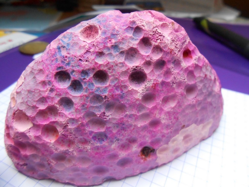

25/Voilà l'agate peinte, c'est assez évident. Donc on peut la décolorer ? Comment voir si une agate est peinte (j'en ai d'autres assez douteuses, mais en les passant sous l'eau il n'y a pas de peinture qui ressort, contrairement à elle ; et ce sont des tranches d'agates) ?

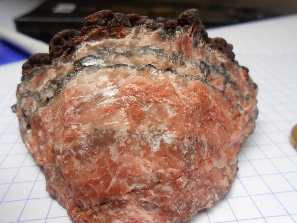

26/Ensuite, j'avais trouvé le nom de la pierre suivante sur un sujet, mais je l'ai oublié et j'ai perdu le sujet. Elle est rose et noire, ne raye pas le verre.

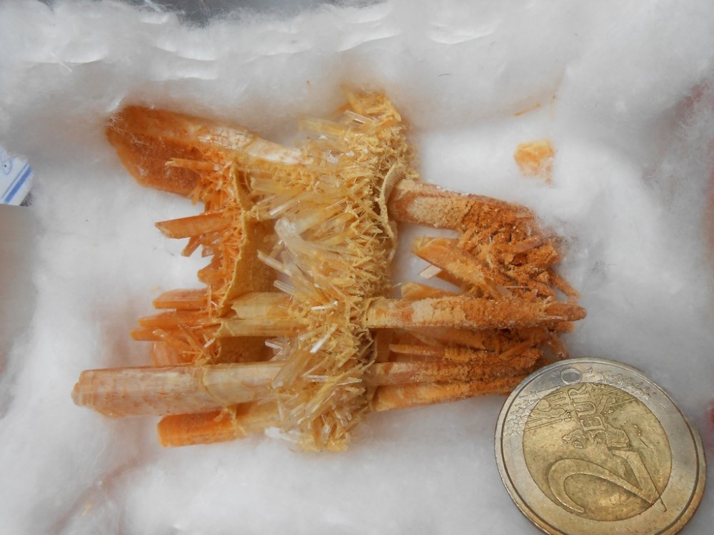

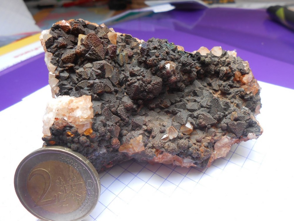

27/Ensuite j'en ai encore une étiquetée aragonite d'Espagne, 200g, quelques cristaux transparents mais la plupart sont recouvert de noir, parfois bleu-vert. Les transparents rayent les verre, les autres je ne sais pas mais probablement.

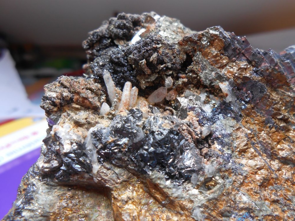

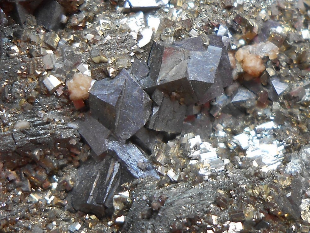

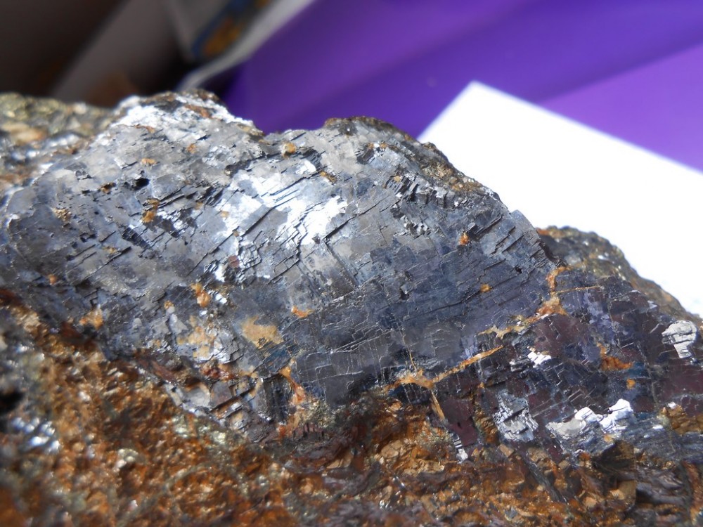

28/ 828 grammes, il y a de la pyrite c'est sûr (elle était étiquettée comme ça). Les autres choses qui m'intéressent sont la partie orange noire de la première photo, les cristaux de la deuxième, mais surtout la troisième photo (c'est gris, assez différent de la pyrite donc c'est a priori autre chose, il n'y a pas de cristaux, ça a un éclat métallique brillant) ; enfin, elle attire l'aimant et la boussole, mais je ne sais pas quel minéral le fait.

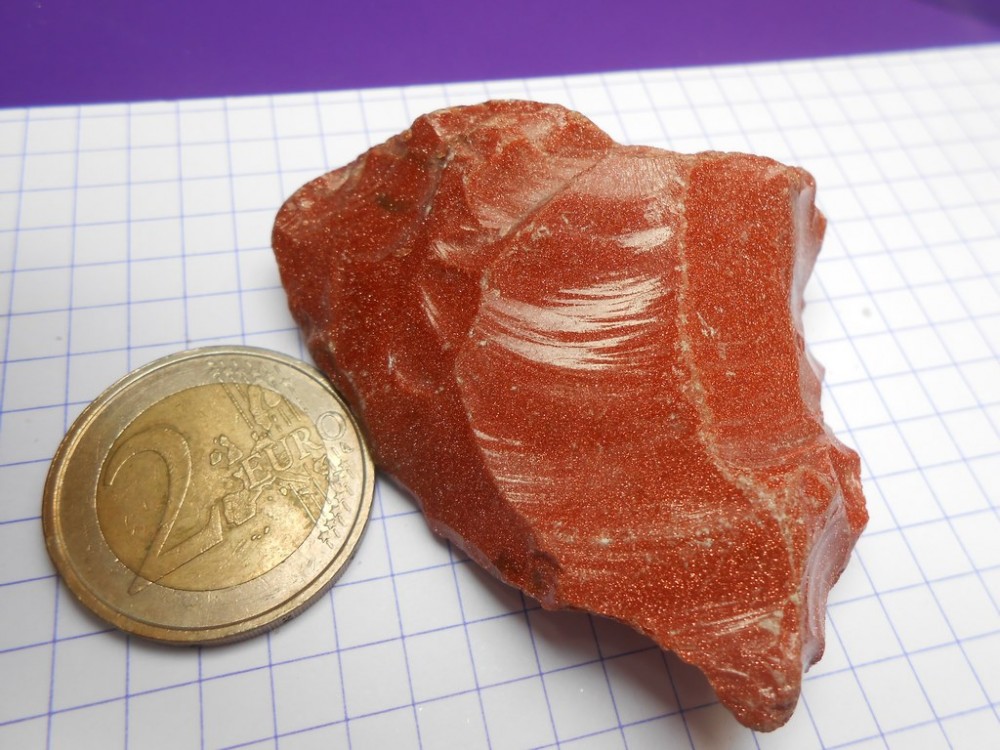

30/ Elle fait 51 g, rouge brillant, très lisse, et reflète la lumière (il n'y a pas de blanc sur la photo, ce sont des reflets). La cassure est particulière, en arc de cercle (on parle peut-être de clivage non ? Je n'y connais rien).

Effectivement, elle a été peinte à la bombe on dirait car la tranche est naturelle, il faudrait que tu la mettes dans de l'acétone pour éliminer cette couleur, pour la 26 Rodhonite probable, fais le test avec une aiguille si ne raye pas, avec une lime.
27 Goethite (noir) sur Quartz
28 Pyrite - Quartz - Calcite - Galène - et pour les cristaux gris métalliques sur la première photo, il faudrait agrandir pour pouvoir se prononcer. 29 faire tests HCL, rayable avec aiguille
30 Jaspe

Et donc pour la 24/ finalement, c'est bien hématite ?
Pour "l'hématite", je n'ai pas de porcelaine non émaillée, mais en appuyant bien contre du papier sur du carelage, on a un peu de poussière plutôt rouge ; désolé, je ne peux pas tellement faire mieux. La densité ne peut pas être calculée, car le minéral est sur une gangue.
Voilà les cristaux gris (donc probablement pas de la pyrite), qui se trouvaient sur la pierre numéro 28. Et elle attire l'aimant, donc il y a encore un minéral. On différencie mal le gris du jaune sur la photo ; les gros sont gris, les plus petits jaunes.

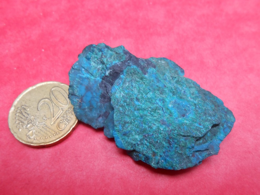

33/ Je ne sais pas si la couleur est naturelle.

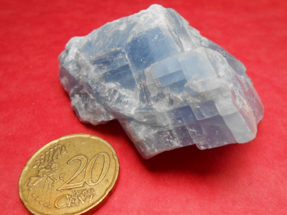

36/ Plutôt orangée.

Voilà ; aucune d'entre elles ne raye le verre ; seule la bleue (33) n'est pas rayable au couteau ; je l'ai trempée dans l'eau, la couleur bleue ne part pas. Je n'ai pas fait de tests de dureté pour la première. Les trois d'Afrique du Sud sont facilement rayables au couteau.

Pour l'agrandissement les cubes gris, Galène, tu regardes sur une cassure elle est "métallique" et les petits jaunes c'est de la Pyrite

33 - Pierre teintée, Howlite imitant la turquoise, elle est blanche de nature, en grandes quantités
      au USA, Canada

35 - 36 - 37 trois Calcites, test une goutte HCL
