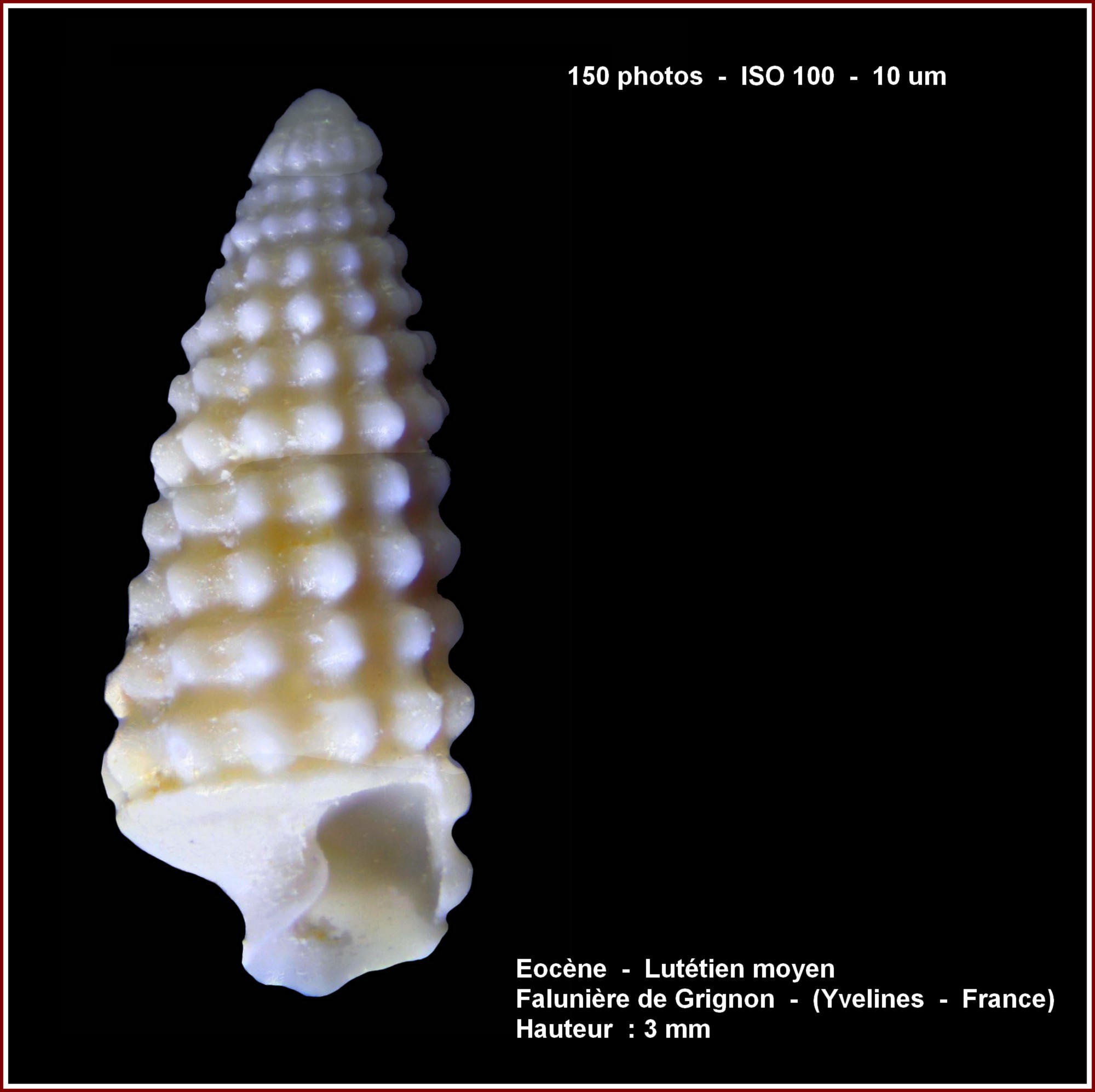

Comme je viens d'automatiser mon système (mais pas avec le rail car il comporte déjà tout ce qu'il faut) je voudrais savoir si quand tu indiques 10 um ce sont des vrais um ou les um du logiciel ?
J'ai l'impression que tu ne vas pas très en profondeur. Il y a un facteur 4 pour entre le pas annoncé et le pas réel (qui va dépendre de comment un tour en fait). Je me demande si tu as ça aussi.
SInon je fais la première photo en auto actuellement ;). On va voir ce que ça donne.
C'est le logiciel fourni (téléchargé depuis le site Wemacro) qui donne ses valeurs, personnellement je n'ai aucun moyen de savoir si cela correspond vraiment, car je n'ai pas d'outil de mesure me permettant de le vérifier
Il y a 3 heures, elasmo a dit :
Ok mais pour une longue pile tu peux utiliser un réglet histoire de voir ;). Mais pour le rail ça doit le faire normalement. Moi j'ai par contre une lecteur direct sur mon système qui me permet de vérifier.
Tu peux vérifier visuellement si le pas de stacking est correct en lançant 100 pas de 10 microns, par exemple, et en regardant si la vis a tourné de 1 tour (je dis ça de mémoire, je ne l'ai pas sous la main).

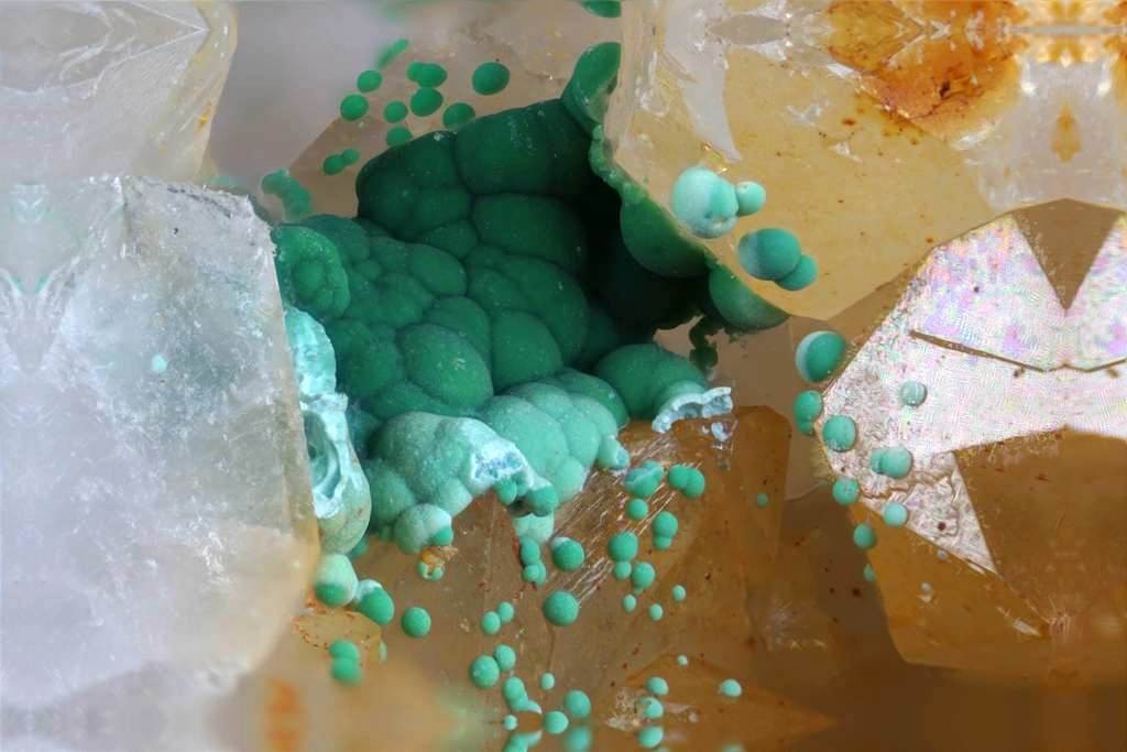

Rosasite
https://www.mineral-forum.com/message-board/download.php?id=93496

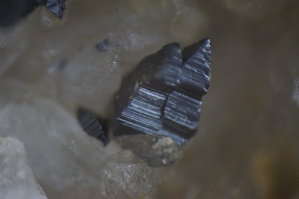

Brookite
https://www.mineral-forum.com/message-board/download.php?id=93495

Donc ma plateforme me semble finie : ) Reste une évolution dans le futur (appareil style 40 Mpix) pour le moment ça ira.
Je rappelle les fondamentaux
- Système multi-modal supportant de nombreux modes de stacking (images, objets et mixtes)
- Compact et transportable (60 cm sur 40 cm)
- Coût avec automatisation sans les objectifs : environ 1000 € (que l'on peut étaler dans le temps)
Objectifs supportés : tous les types (finis, infinis, agrandisseurs...). Cependant les objectifs finis étant les moins souples, on les évitera si possible.
Lentilles tubes supportées : tous les types jusqu'à 50 mm de diamètre.
Un système complet avec appareil photo et objectifs permettant  don la prise de vue entre 60 mm et 0.5 mm se fabrique donc pour 3000 €.

Superbes photos comme d'habitude et je te remercie de les partager avec nous . Par contre j'ai de la peine à "lire" la photo de la brookite.
Il y a 4 heures, TicoSuizo a dit :
C'est fait pour ;).

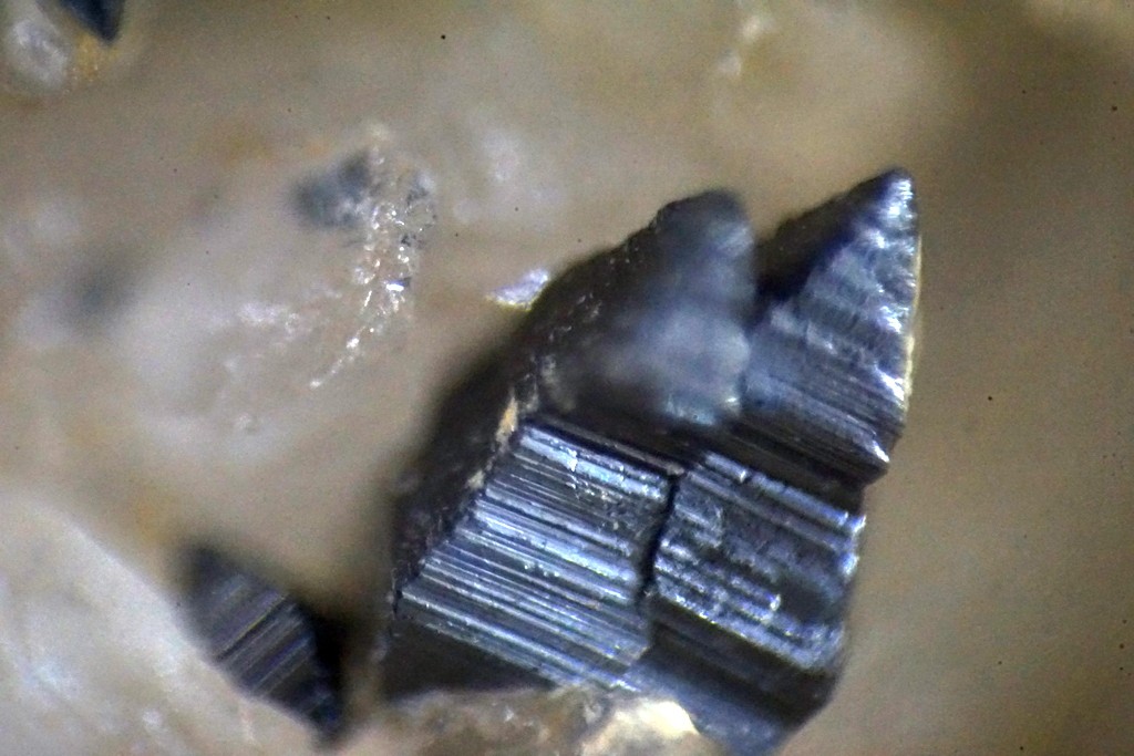

Ici un test au 50x. Pour utiliser ces objectifs il faut comprendre de nombreux points et actuellement très peu de monde sur les rangs (aucun en France à ma connaissance).
Ici des cristaux mélangés et dans le rouge. La résolution réelle est meilleure bien sûr. Pour utiliser un 50x....
- Système utra -stable et ultra-précis
- Compréhension de l'ensemble de la chaîne.
Cuprite. Je dois également faire un double filtrage spatial... mais je ne rentre pas dans les détails.
https://www.mineral-forum.com/message-board/download.php?id=93530

Le problème de la cuprite est d''augmenter le stigmatise alors que les réflexions sur les faces et l'éclairage LED perturbent grandement les optiques achromatiques (je n'ai pas un mitutoyo APO 50x). Il faut donc limiter ces problèmes chromatiques et de variations d'intensité lumineuse et faire du traitement de la lumière ce qui est facilement possible avec des optiques infinies. cependant je n"écris pas un livre sur ce qu'on peut faire ou pas. Chacun doit se débrouiller mais tout individu éduqué peut passer me voir ;) s'il n'a rien à vendre et qu'il ne vient pas pour piller.

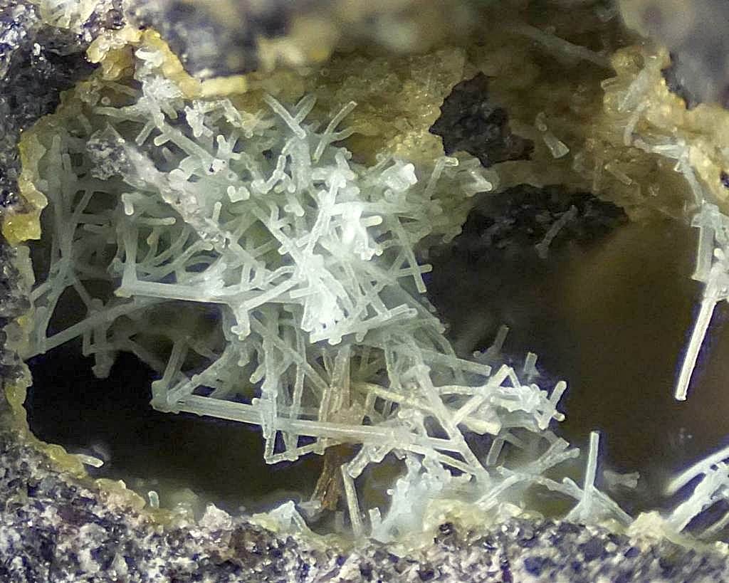

Wendwilsonite
https://www.mineral-forum.com/message-board/files/newmacro2770_385.jpg
