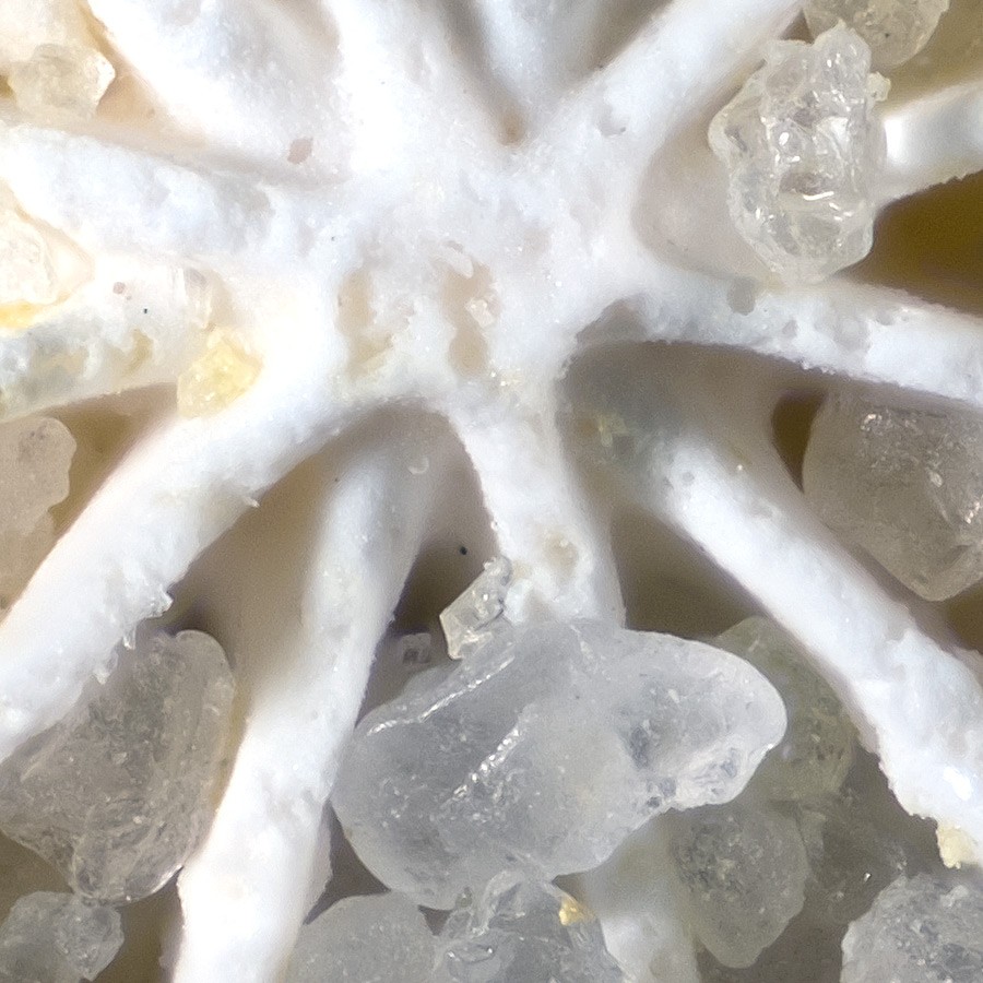

elasmo Posté(e) 5 avril 2019 Signaler Posté(e) 5 avril 2019 Nouveau test avec l'objectif canon et un autre en cours de compilation juste avec l'objectif X10 plus les tubes Photo brute compilée Citer

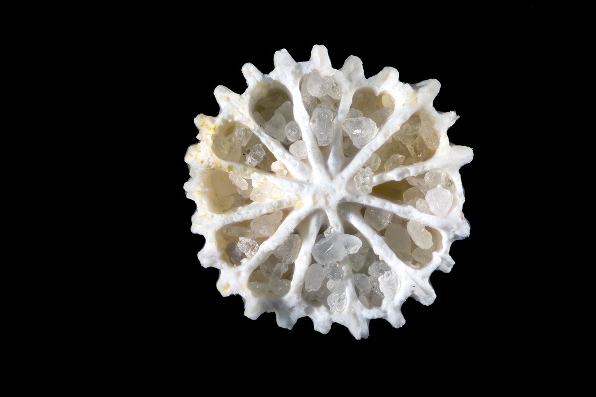

geopas Posté(e) 5 avril 2019 Signaler Posté(e) 5 avril 2019 Si cela peut t'aider, voici ce que j'obtiens avec un montage constitué d'un objectif de microscope infini 4x bas de gamme associé à une Raynox 150, avec un tirage de 200 mm (bagues allonge). C'est fait avec un Fuji X-T10 (16 Mpix) en mode obturation électronique (aucune vibration). Ça n’est pas le top du top, mais pour de la photo documentaire, c'est largement suffisant. Lien vers l'objectif : https://www.amazon.fr/gp/product/B079LVLNYF/ref=ppx_yo_dt_b_asin_title_o00_s00?ie=UTF8&psc=1 Lien vers la Raynox : https://www.amazon.fr/Raynox-RADCR-0150-DCR-150-Bonnette-macro/dp/B0007KS7D0/ref=sr_1_1?__mk_fr_FR=ÅMÅŽÕÑ&keywords=raynox+150&qid=1554483186&s=gateway&sr=8-1 Le plus difficile est de trouver les différentes bagues pour assembler le tout. Pour grossir plus avec la même qualité, il faut un objectif 10x comme le dit tempo, mais le problème pour le choisir, c'est de trouver les spécifications techniques complètes (champ, distance de travail) qui ne sont données que par les grand constructeurs (avec les prix qui vont bien en face !). Turbinolia sulcata du Guépelle. Stack de 88 images, pas de 20 um. Traitement dans Photoshop : couleurs automatiques et un poil d'accentuation. L'image complète : fov 5.5 mm, ce qui fait un diamètre du calice d'environ 2.5 mm (le détourage est fait à l'arrache) Et un crop 100% (qui représente un peu moins d'1 mm de large). Vu le coût de l'objectif, je trouve ça correct. Citer

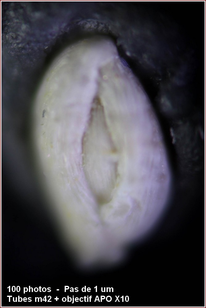

elasmo Posté(e) 5 avril 2019 Signaler Posté(e) 5 avril 2019 Sympa résultat propre, j'arrive assez bien à faire ce type de photo avec les objectifs classique Par contre est ce que tu peux me montrer ton montage en photo, car j'ai déjà les même éléments et je n'arrive pas à comprendre comment les monter ensemble ainsi ? Nouveau test avec les tubes m42 + objectif bino X10 Citer

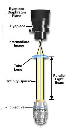

geopas Posté(e) 7 avril 2019 Signaler Posté(e) 7 avril 2019 A priori, la distance entre la lentille de tube et le plan du capteur doit être égale à la distance focale de la lentille de tube. Par exemple, avec une Raynox DCR150 (208 mm de distance focale), tu places le capteur à environ 208 mm de la Raynox pour obtenir la meilleure qualité (car l'objectif travaille dans les conditions pour lesquelles il a été conçu, c'est à dire avec les rayons qui convergent à l'infini, comme dans le schéma de gaeldeploeg). La distance entre l'objectif et la Raynox importe peu (ne n'ai pas fait d'essais pour confirmer cela). Tempo pourra confirmer ou infirmer ce que je raconte. Citer

gaeldeploeg Posté(e) 7 avril 2019 Signaler Posté(e) 7 avril 2019 Tempo a un idiome de microscopie optique, alors l'usage d'un dialecte de macrophotographie rend la discussion babélique. Le but est de faire de l'empilement de focal avec du matériels de microscopie pour outrepasser les frontières technique et physique de la macrophotographie Citer
