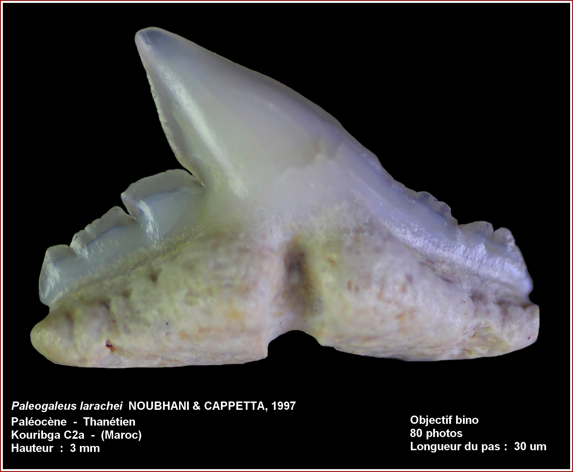

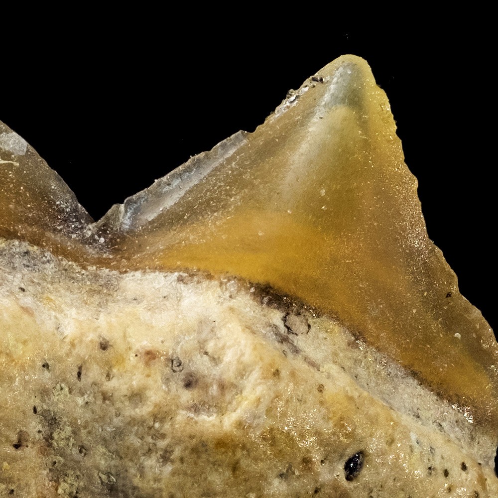

C'est vraiment bien étant donnée la taille de la dent !

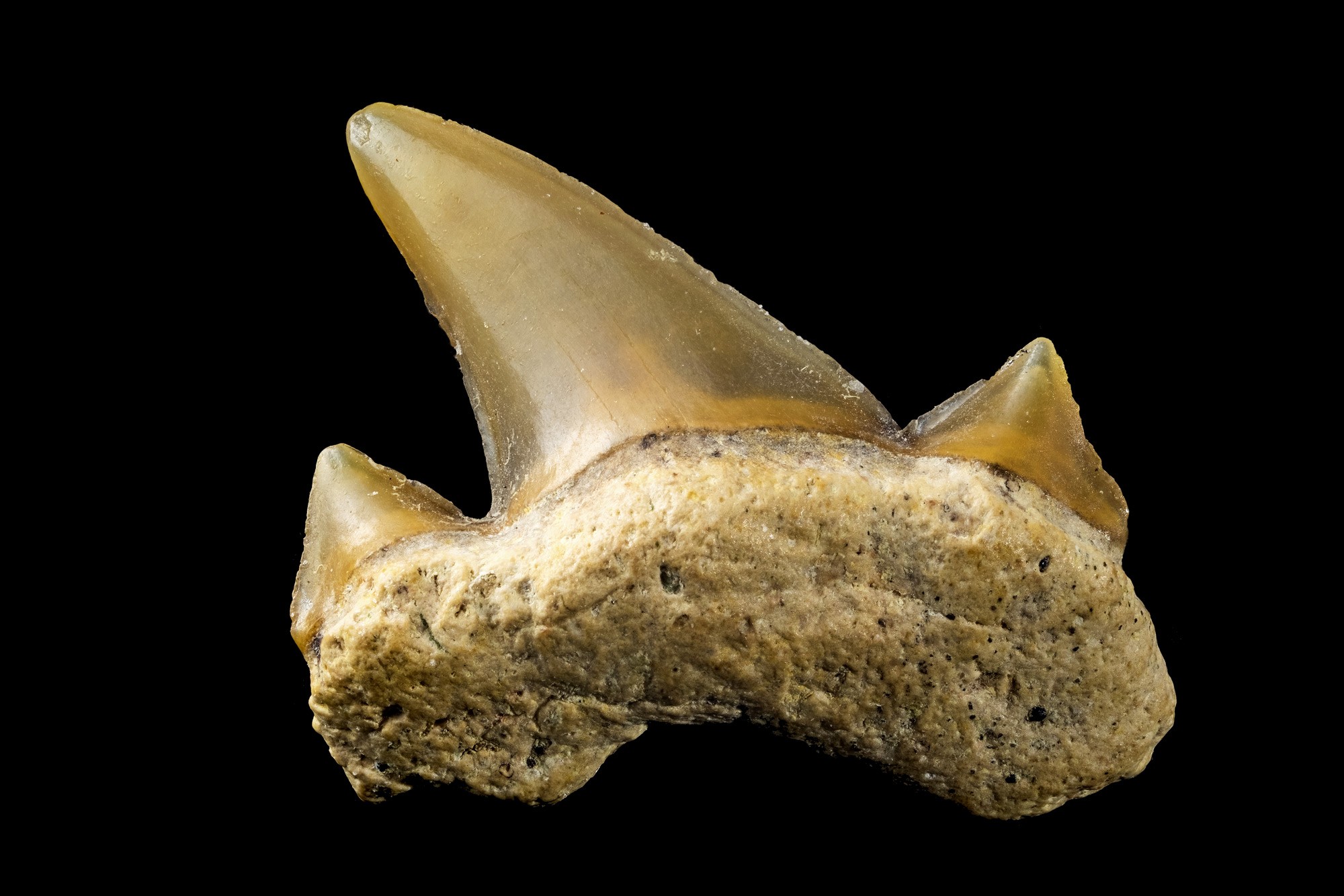

Aller, j'en profite pour mettre une dent du Cénomanien un peu plus grosse (hauteur 6 mm), et en plus, je ne suis pas hors sujet parce que les points noirs sont des grains de glauconie.
100 photos, au pas de 30 um.
(au passage, si quelqu'un connait le nom de cette espèce ...)
Merci belle dent, un lamniforme, elle vient des vaches noires ?

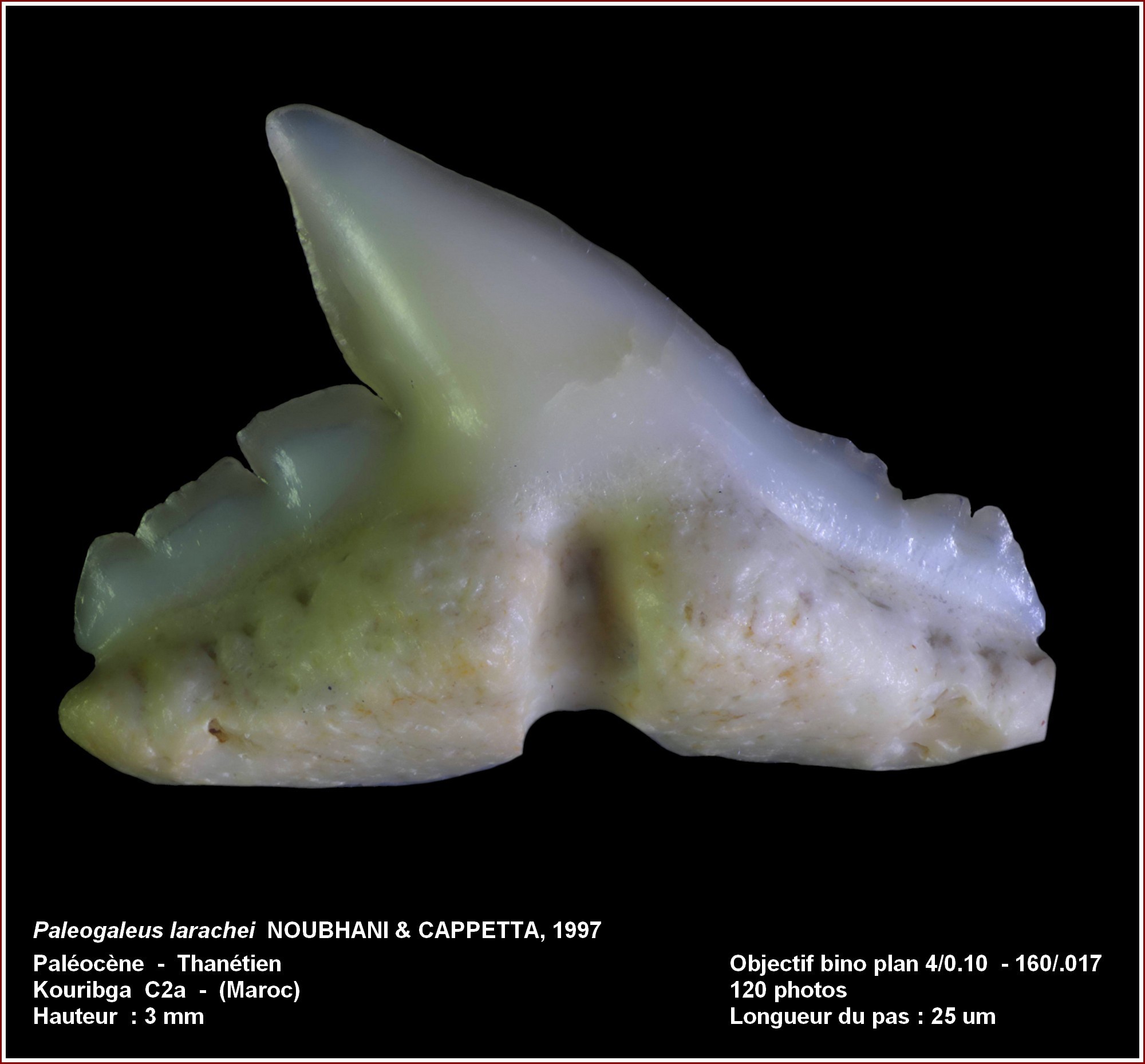

un autre test avec un peu plus de lumière et un pas un plus long, ce qui me semble déjà mieux, reste que le sillon interne est encore un peu trop flou à mon goût
Celle-ci me parait moins nette que la précédente. Vibrations pendant la prise de vue (?) ou problème de paramétrage du logiciel de stacking.
La dent de lamniforme vient du Cénomanien de l'Indre (vieille sablière maintenant inaccessible).

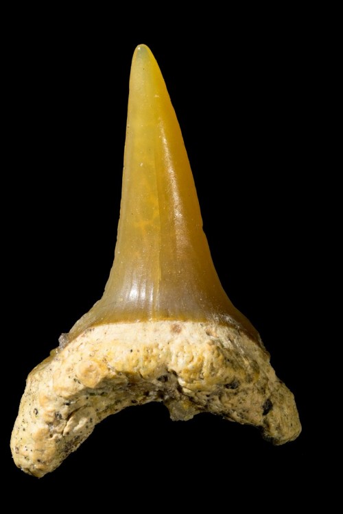

En voici une autre (hauteur 6 mm)
Et un crop 100%

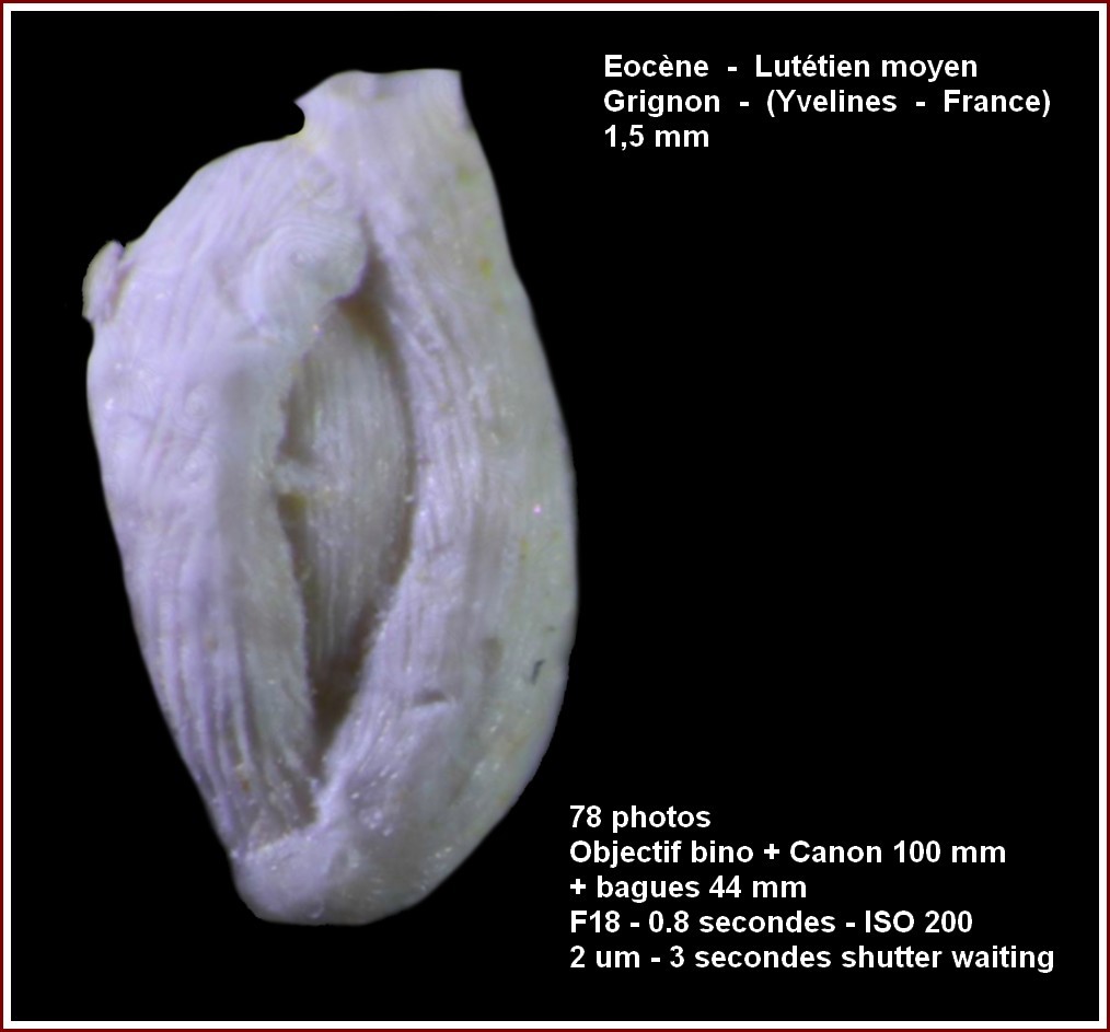

Pour elasmo, concernant le foraminifère, plusieurs pistes pour essayer d'optimiser.
Le pas de 10 um semble correct.
Si tu utilises Helicon en logiciel de stacking (le seul que je connaisse), fais un stack en utilisant la méthode C pour voir si ça améliore l'image.
Je crois que tu utilises un reflex. Comporte-t-il une option pour déclencher quelques secondes après la remontée du miroir ? (à ces grandissements, la moindre vibration gâche tout).
Travailles-tu en JPG ou en RAW. Si en JPG, peut-être faudrait-il augmenter l'accentuation.
Enfin je me demande si tu n'es pas tout simplement au-delà de ce que ton système optique peut fournir (c'est quoi ton objectif de microscope ?).
J'utilise CombineZ, j'ai deux systèmes, le premier avec un objectif Canon (80 mm) et l'autre des tubes d'extension avec un objectif bino (3 occulaires différents)
Je travaille en JPG j'ai mis une résolution moyenne afin de ne pas trop prendre de temps lors de la compilation des clichés

Le stacking ne sert pas ici. Il faut changer le montage optique et travailler à haute résolution. Pour ce champ il faut le 20x.  Les objectifs classiques ne sont pas adaptés.
Il faut des objectifs avec des ouvertures numériques importantes. Ici tu grossis du vide et tu nages dans la diffraction. Il faut travailler les montages optiques et plus tu grossis et plus il faut optimiser.
Tu as le 10x.... tu peux commencer le travail :
Nikon CF (45 mm rms) et CFI (60 mm monture 25mm) et Mitutoyo et clones (attention à les choisir bien !).....
Bref des objectifs de microscopes à LWD.
J'ai testé le 10X, mais pas convaincant pour le moment tout ce que j'obtiens est très flou, probablement un problème de montage de l'ensemble, mais je n'y parviens pas trop pour le moment.
