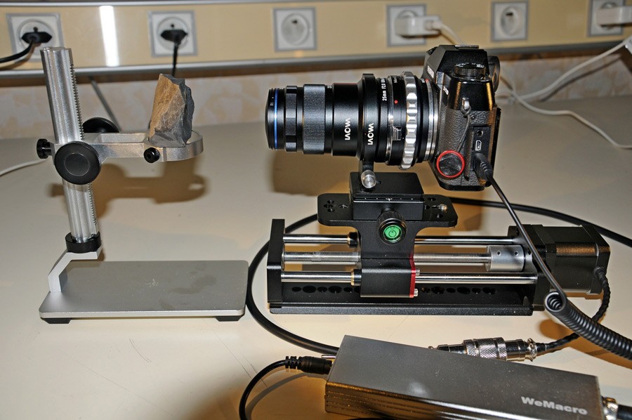

Voici l'installation. Il manque juste les 2 leds Ikea (elles servent à éclairer la scène !).
Suivant le grandissement voulu, je remplace le Laowa par un Sigma 50 mm macro ou par un Nikkor d'agrandisseur inversé + Raynox.
C'est bien adapté pour certaines photos de fossiles.
Le rail motorisé est piloté en Bluetooth depuis un téléphone, et je règle l'appareil en obturation électronique, comme ça je n'ai aucune vibration.
Les prises de vues s'effectue à l'aide l'application gratuite qui tourne sur smartphone.
Il faut raccorder le boitier argenté à l'appareil photo pour permettre déclenchement automatique (plusieurs câbles sont disponibles : Canon, Nikon etc...)
L'interface de l'application est rudimentaire mais efficace.
On règle :
  - le point de départ
  - le point d'arrivée
  - l'intervalle entre 2 pas
  - des paramètres de temporisations
On appuie sur Start, on va boire un café, et quand on revient tout est dans la boîte !
Le coût (approximativement) :
  - rail + électronique + cordons : 260.00 $ (sur le site du constructeur) + frais de douane
  - Laowa : 440.00 € sur Amazon
  - accessoires de fixation entre appareil et rail + support réglable en hauteur : 30.00 €
  - éclairage : 2 x 17.00 €
  - plus l'appareil photo évidemment
Le pas minimum théorique est de 2 microns (je n'ai jamais essayé), mais j'utilise régulièrement des pas de 25 microns (pour un grandissement de l'ordre de 6x) jusqu'à des pas de 1 mm.

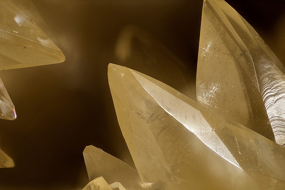

Sur ta photo test la calcite tu as mis combien de photos dans la pile ?

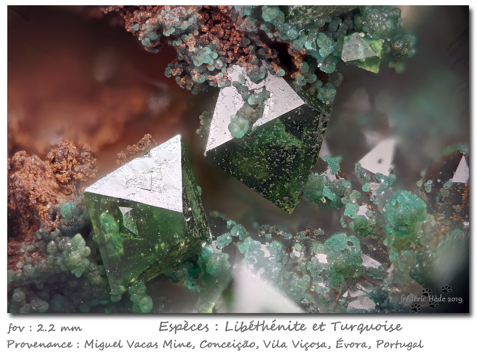

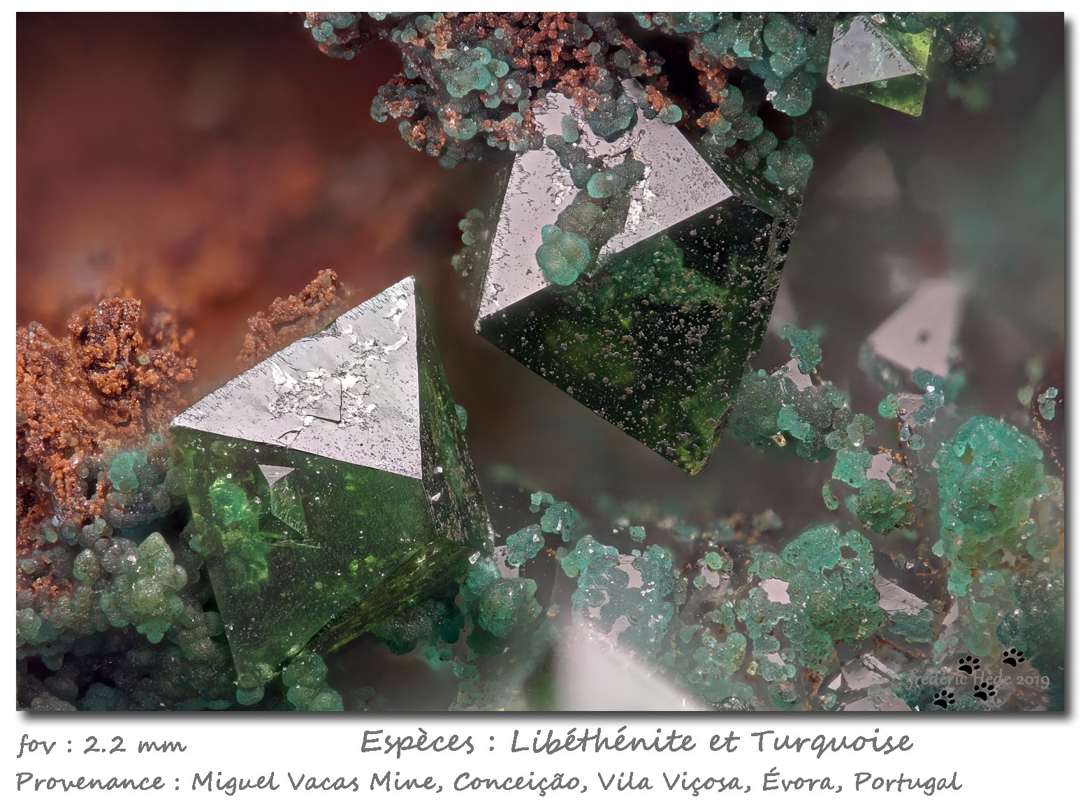

J'ai remonté mon système et comme il s'y prête j'ai comparé une méthode hybride (proche objet au fort grandissement) et une méthode objet (censée être la meilleure). Je n'ai vu aucune différence. Ce qui confirme qu'une méthode hybride est équivalente en résultats à une méthode objet.
Les petites différences sont liées au fait que j'ai du faire une modification du système et donc d'éclairage mais sinon RAS.
Signalons quand même qu'on peut construire un système multimodal (objet, image et hybride) très compact et très efficace pour des sommes modiques.

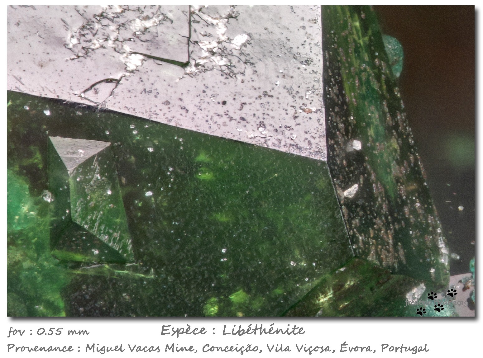

Je joins une dernière image -crop- (à cliquer pour mieux observer) non réduite pour observer la résolution réelle sur le capteur pour une fov de 0.55 mm.
Enfin je n'ai pas optimisé la distance à la focale de la LT pour la 2° ce qui donne une petite différence de champ mais cela ne doit rien changer.
Jolie
Juste une question la photo de l'Ajoïte dans le Quartz était nette y compris en arrière plan, hors dans tes autres photos, les arrières et avant plan ne le sont pas autant, d'où ma remarque initiale sur le fait que tout était bien net, y compris l'arrière plan.
Est ce une particularité que tu as voulu donner à cette photo précisément ? Je parle de l'Ajoite
Tes photos sont toujours magnifique et très propre, il ne s'agit donc pas d'une critique, mais d'une volonté de ma part de comprendre la technique employée
Oui bien sûr c'est une volonté de ma part. Si je stacke sur du petit je pourrais faire tout net mais cela demanderait un nombre de photo considérable. De plus sauf exception on ne veut pas mettre en valeur toute la pièce. Pour la macro classique je préfère souvent mettre la pièce totalement nette.  C'est donc volontaire ;).
