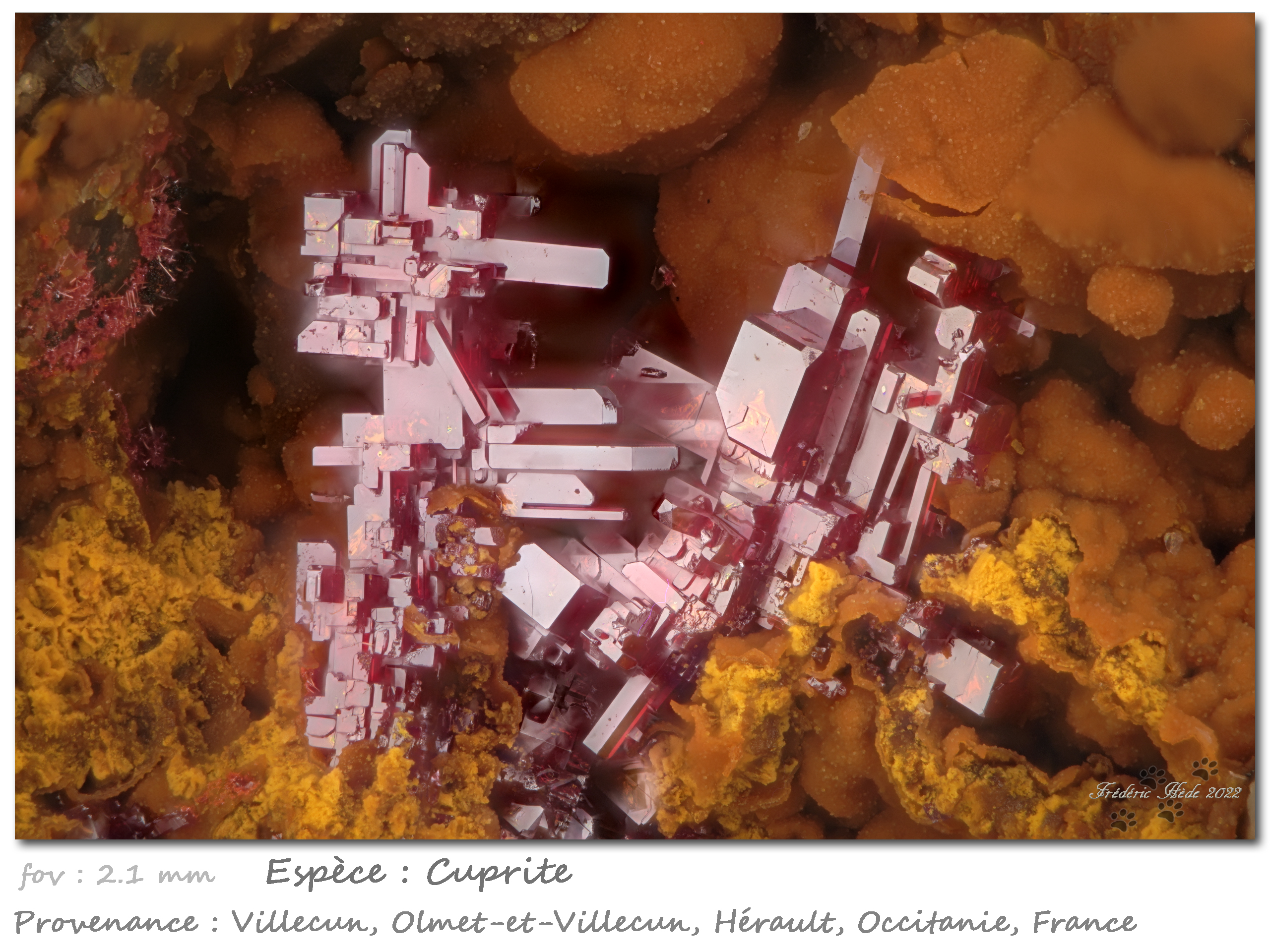

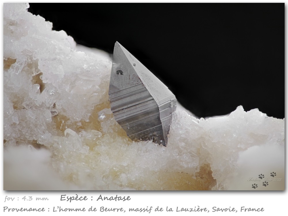

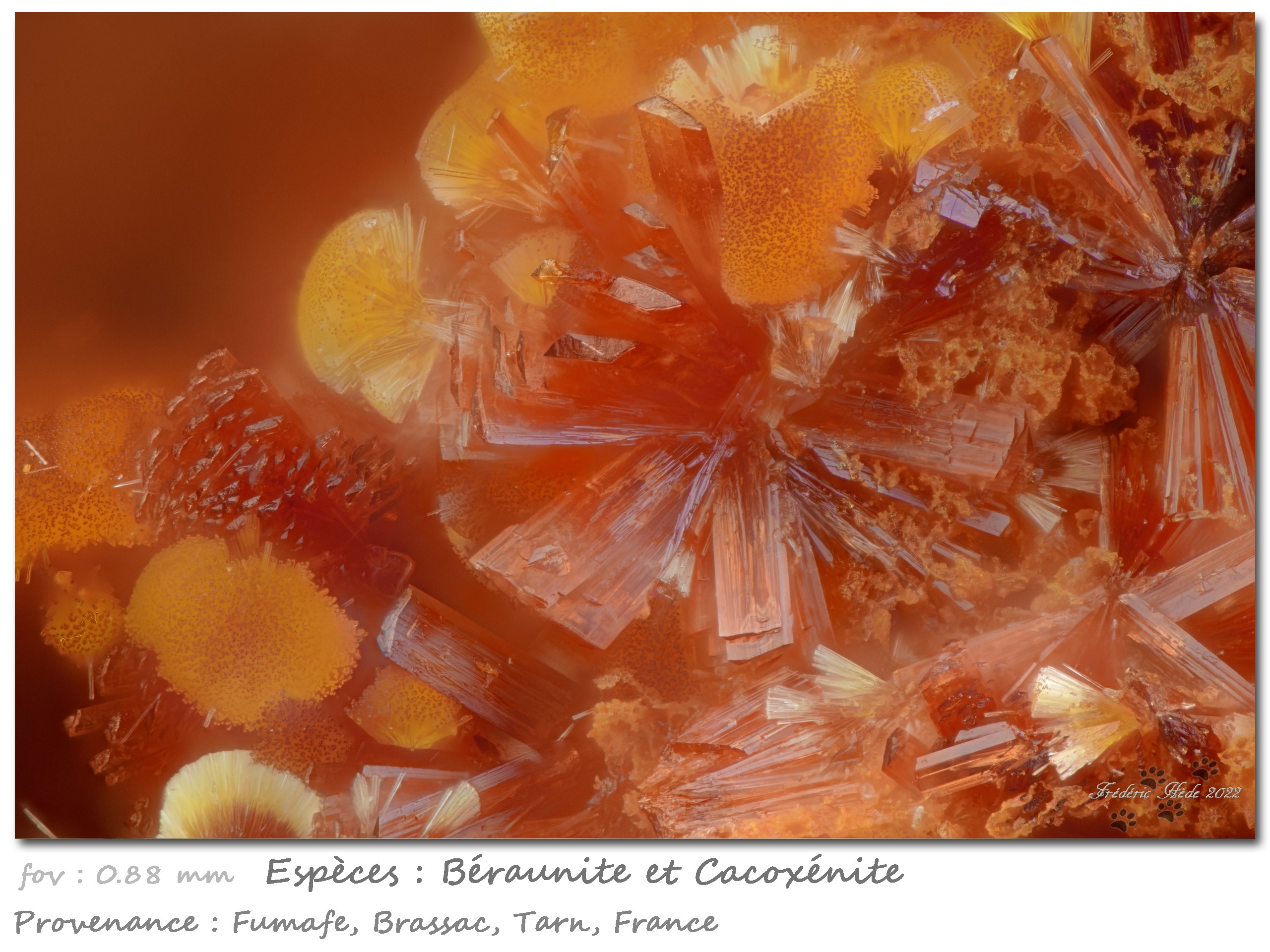

AU 50x le système va pouvoir utiliser le mitutoyo 0.55 50x à pleine capacité voici une béraunite en compilation

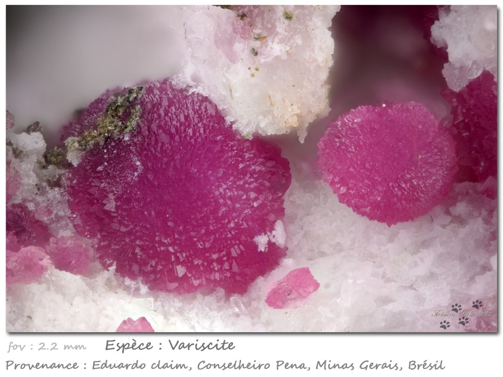

fov 0.90 mm en pleine largeur d'image.... puis des crops
Je vois que le submillimétrique ne te pose plus de problèmes !

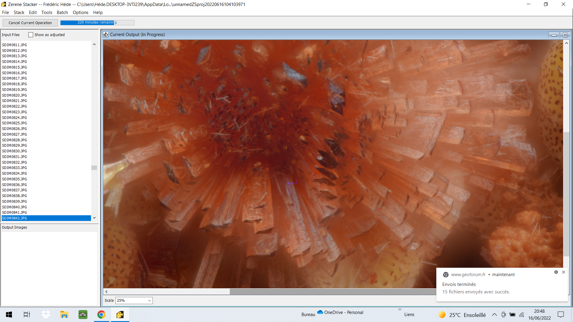

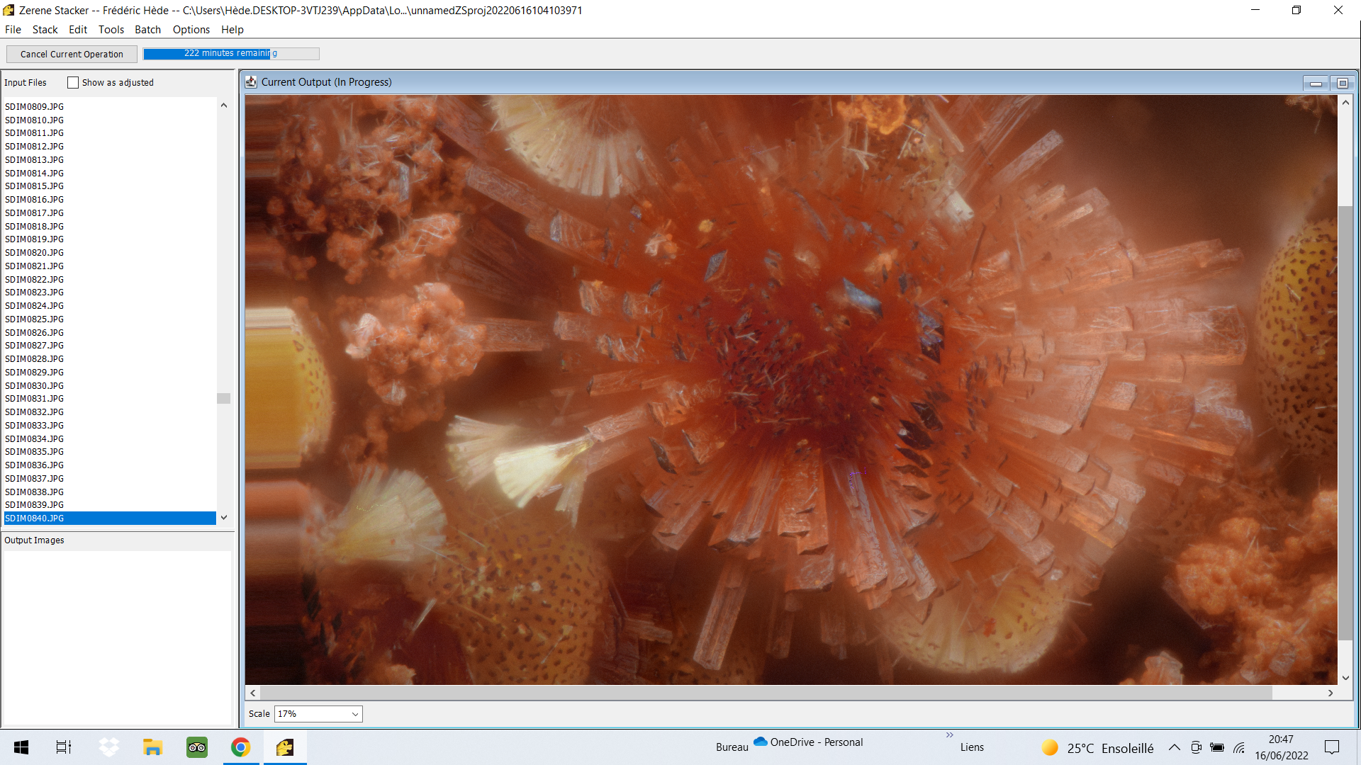

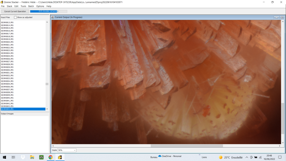

Par contre, on remarque quelques chapelets de pixels çà et là. De mon coté, j'ai résolu le problème (avec Helicon) en mettant tous les paramètres d'ajustement X Y, de rotation et de mise à l'échelle à zéro. Est-ce que tu peux faire la même chose avec Zerene ?
il y a une heure, geopas a dit :
Il est une fonction centrage je ne sais pas si ça vaut la peine ?

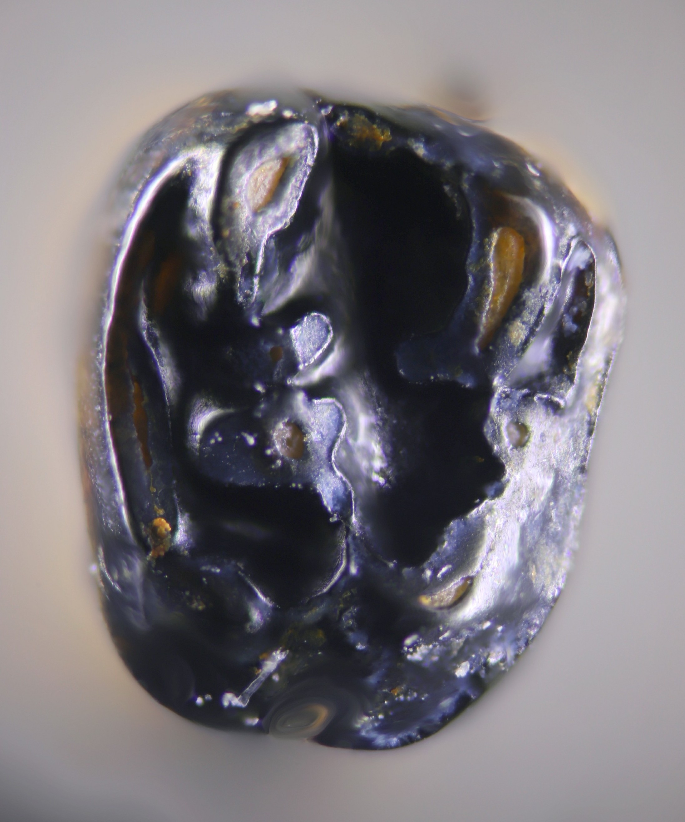

Nouveau test, malgré tout, un petit manque de netteté, j'ai pourtant remonté le système, si vous avez une piste ?
355 photos, 4 um - ISO 160 - temps de pause 1 seconde, compilé en B sur Helicon Focus - Objectif 20X et Bonnette Raynox 250
Molaire supérieure de micro mammifère (rongeur) du Cuisien du Bassin Parisien - 1 mm
Bonsoir,
Pas facile quand tu as de l'émail ou équivalent. Il se produit des réflexions à l'intérieur du matériau.
Avant de modifier quoi que ce soit (optique ou éclairage), tu peux essayer :
  - une compilation en B (déjà fait) => 1
  - une compilation en C => 2
  - et une compilation en B de 1 et 2
La 1 est la meilleure, sauf dans les différences de profondeur importantes qui provoque des halos.
La 2 va supprimer les halos de la 1 mais ajouter des artefacts dans les zones très brillantes.
En combinant 1 et 2 on supprime les halos de la 1 et les artefacts de la 2.
