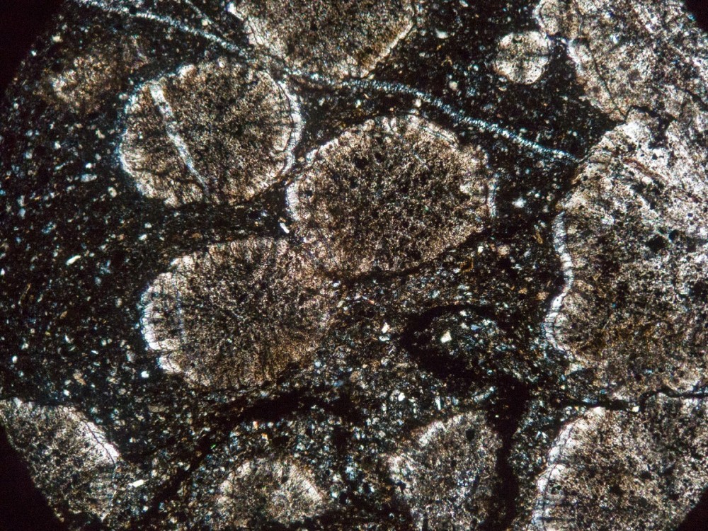

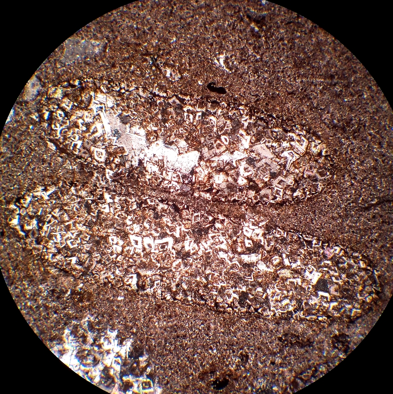

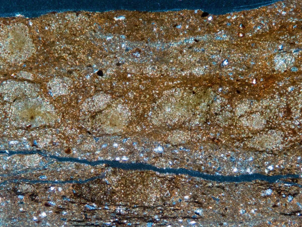

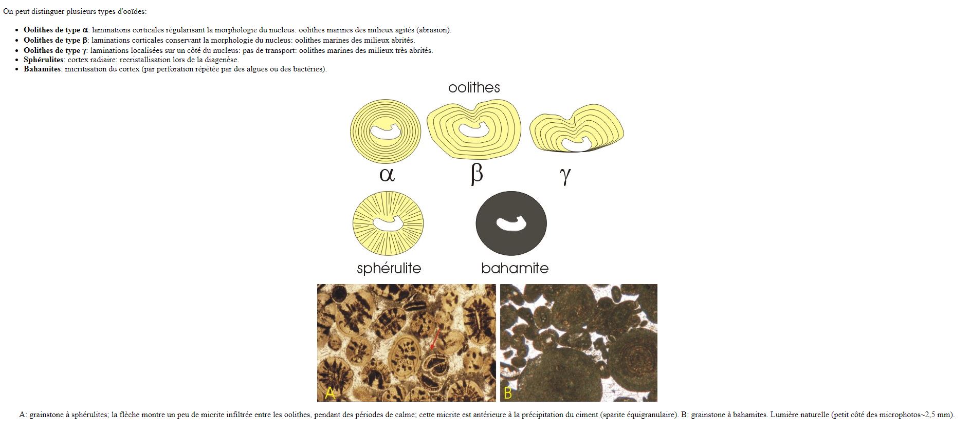

Similaire, belles oolithes (sphérulites/bahamites?) en voie de micritisation.
post-18100-0-45058800-1458161464_thumb.j
Deux ooïdes dissouts (les formes ovales). L'intérieur est recristallisé en dolomite (les rhomboèdres zonés) puis en calcite (au centre, en grands cristaux blancs).
post-18100-0-96623800-1458161491_thumb.j

Sur l'oolithe ferrugineuse : y a t-il analyse geochimique détaillée ? Est ce qu'il pourrait y avoir d'autres éléments que le Fer ? Quelle interprétation ? Recristallisé ou primaire ?
Photos et analyses très rares sur ce forum qui montre une certaine experience ! Tu es carbonatiste ?
Pas du tout ! :rigoler: C'est juste mes tp de pétro. Les observations viennent des descriptions des lames faites par mon prof https://chrono-environnement.univ-fcomte.fr/spip.php?article288
Je ne sais pas trop comment interpréter tout ça précisément en termes de conditions diagénétiques ou de paléoenvironnement, on doit simplement comprendre et savoir identifier, en tant qu'étudiants.
Je demanderai à l'occasion pour les oolithes ferrugineuses..

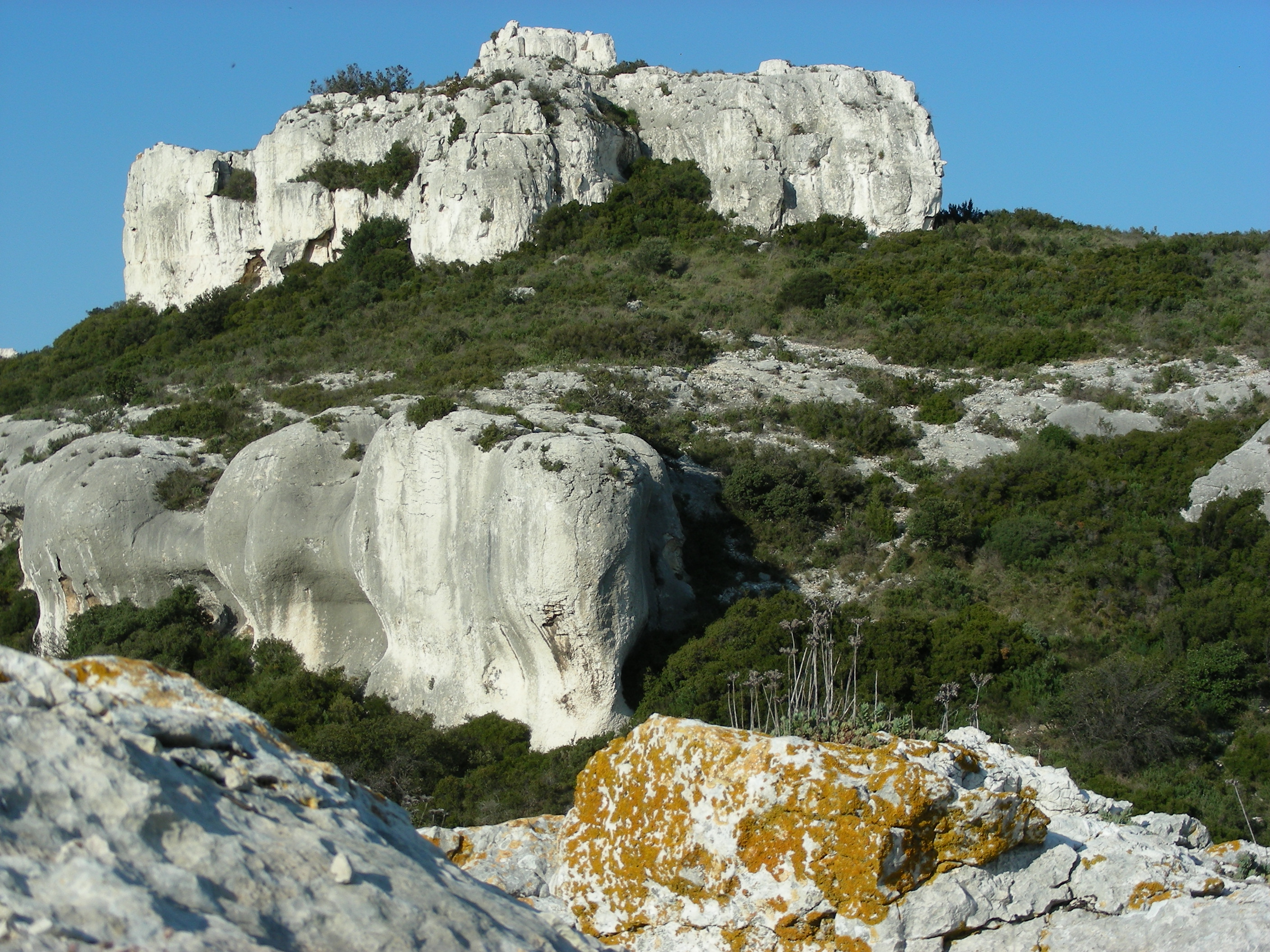

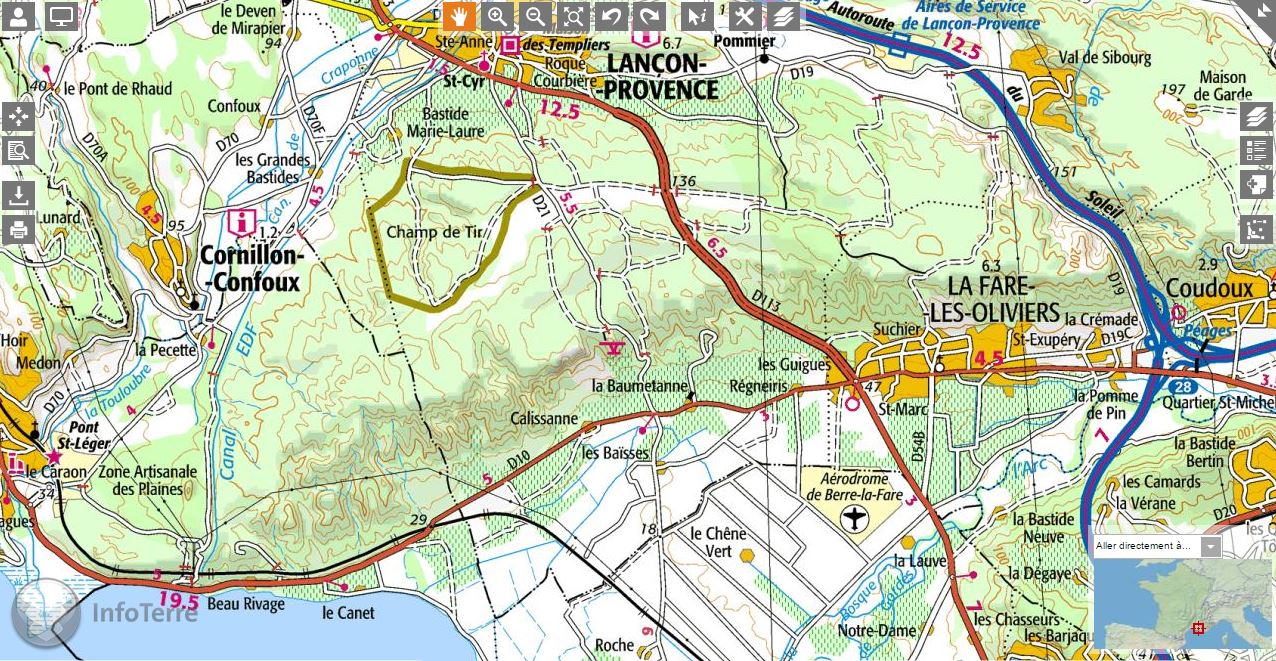

Allez, une petite ballade à côté de chez moi.
Nous allons nous rendre dans le chaînon de La Fare.
Si nous parcourons verticalement l'image suivante en débutant par le milieu de sa partie inférieure, nous rencontrons successivement :
-l'Etang de Berre
-Berre l'étang
-l'Arc qui coule au milieu de ses alluvions
-le Chaînon de La Fare
-Lançon de Provence
-et enfin au contact du bord supérieur une partie des pistes de l'école de l'air de Salon de Provence

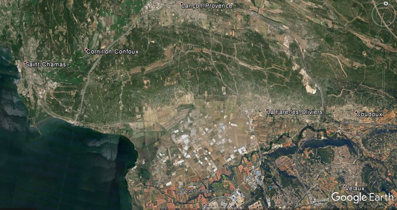

Vu à la verticale, ça donne cela.

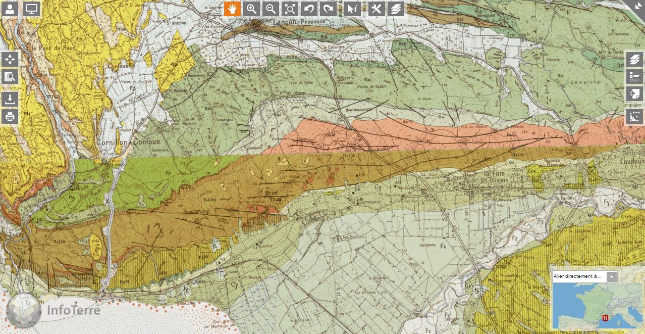

La carte :
La carte géologique .
Zone inférieure = feuille de Martigues.
Zone supérieurs = Feuille de Salon.
Nous serons donc dans des dépôts calcaires marins du Barrémien, faciès Urgonien.
Ils sont notés n4 et apparaissent en marron clair sur la feuille de Martigues, et en rose sur la feuille de Salon.
Ce qu'en disent les notices ; en premier, celle de Martigues, en second, celle de Salon.

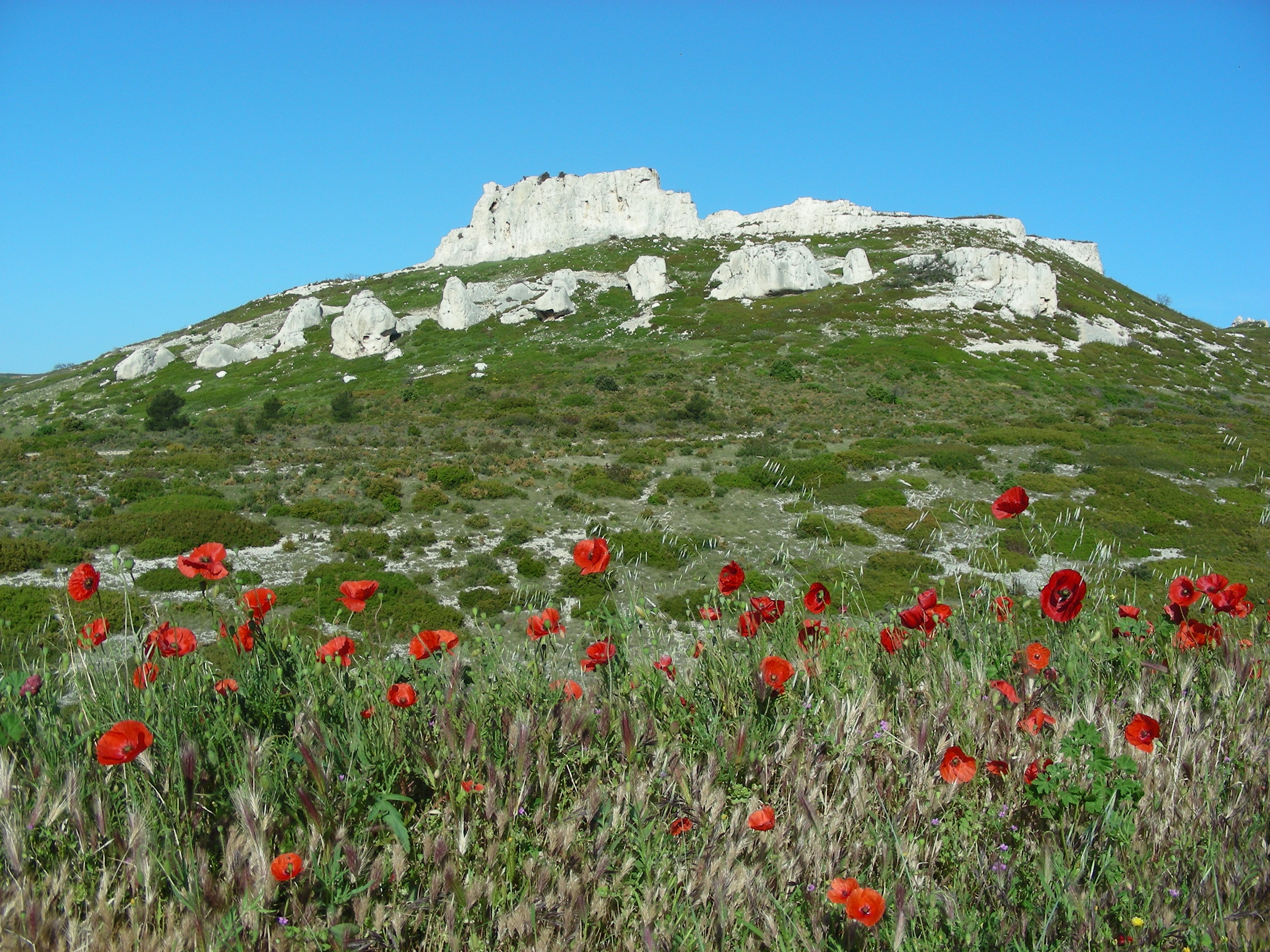

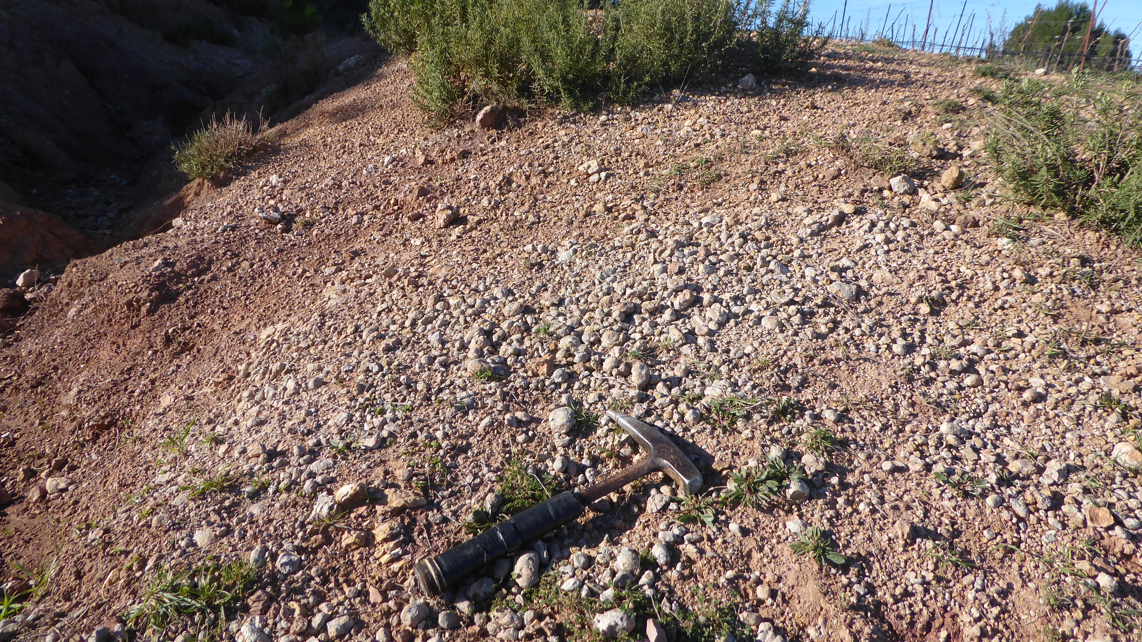

Nous voici en bas, dans le secteur de Calissanne, d'où proviennent tous les clichés qui vont suivre.
Comme la toponymie nous l'indique, c'est très joli !
Photo suivante, à l'ouest de la D21.
Et photo suivante à l'est de la D21

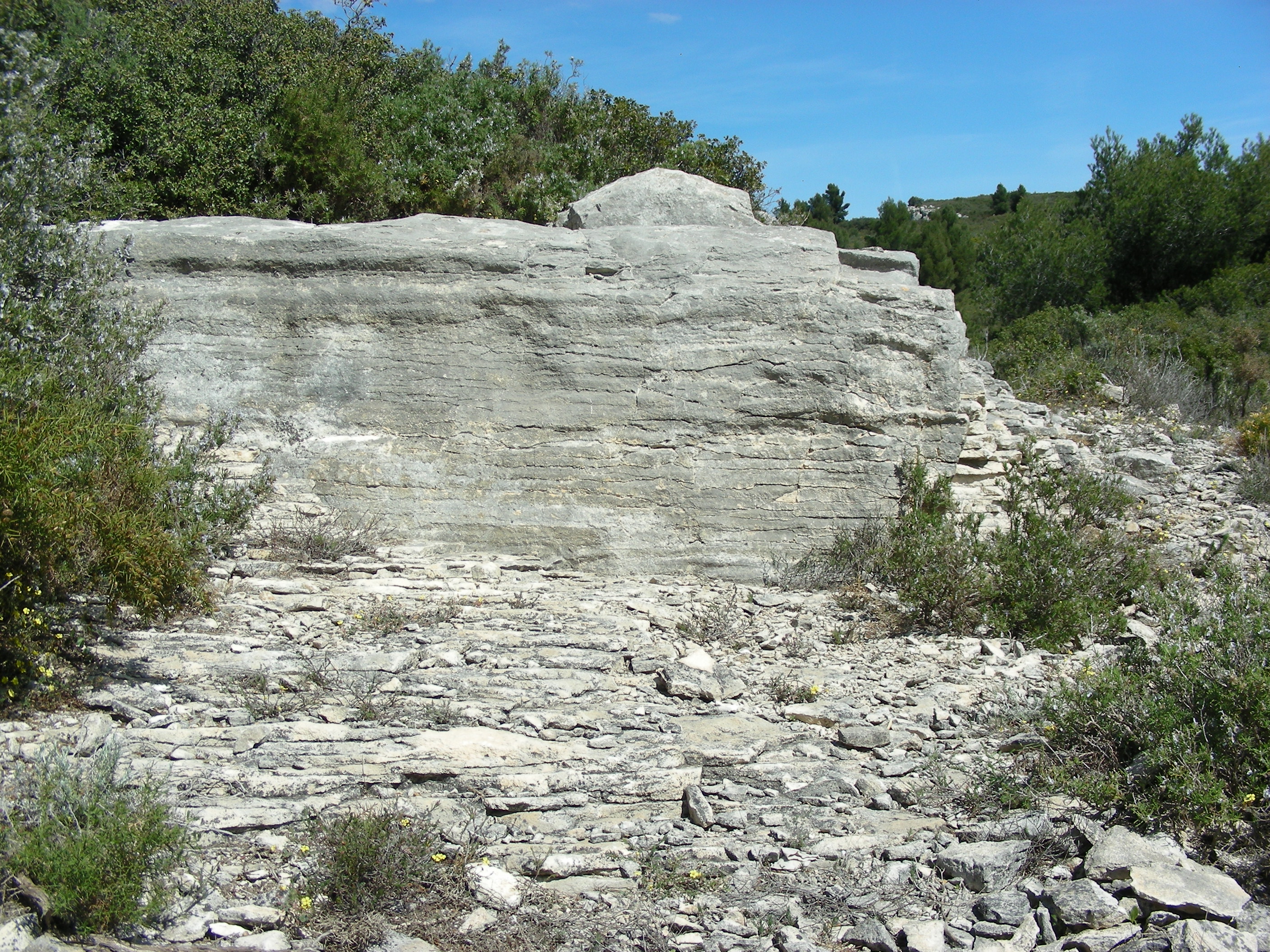

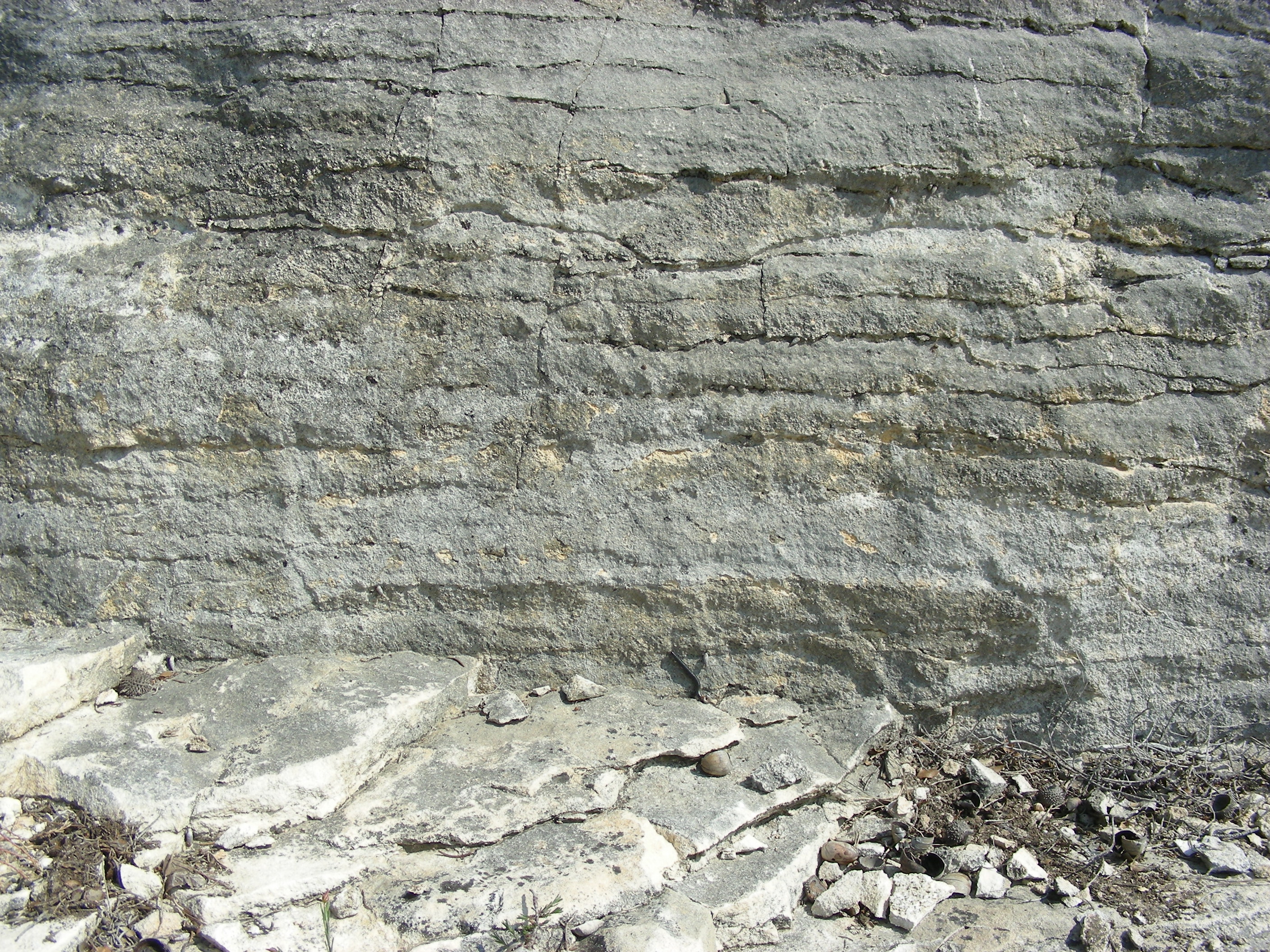

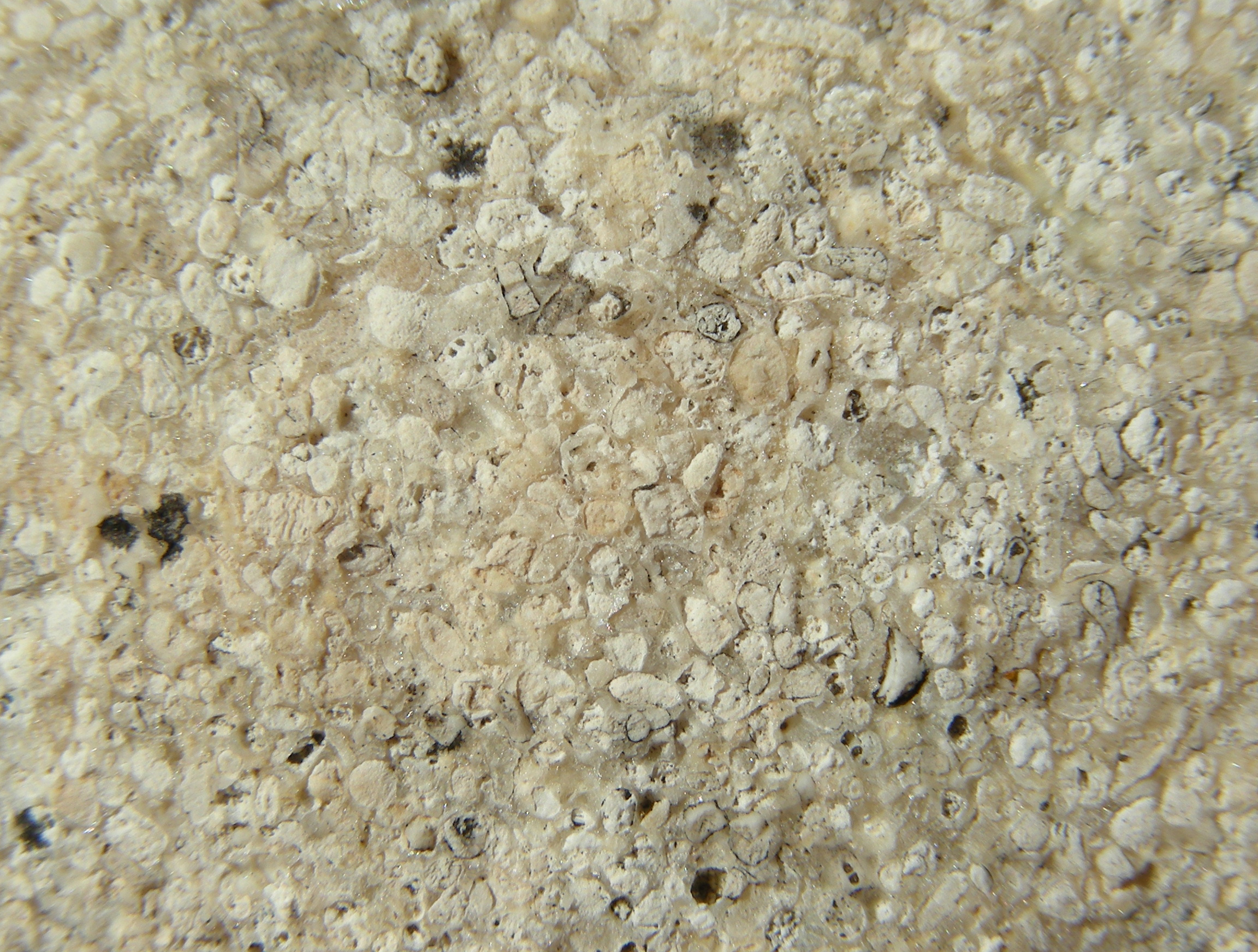

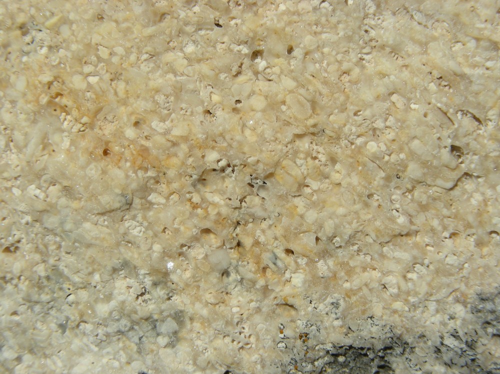

Un affleurement de calcaire oolithique, en bancs centimétriques.
Vue rapprochée des bancs

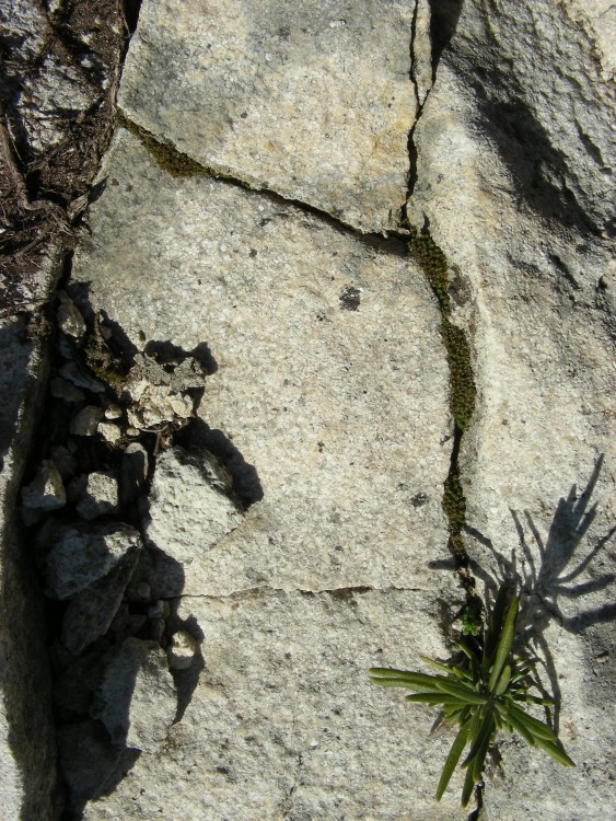

Surface d'une plaque de calcaire oolithique issue du démantellement de cet affleurement.
Vue de plus près de la surface d'une autre plaque

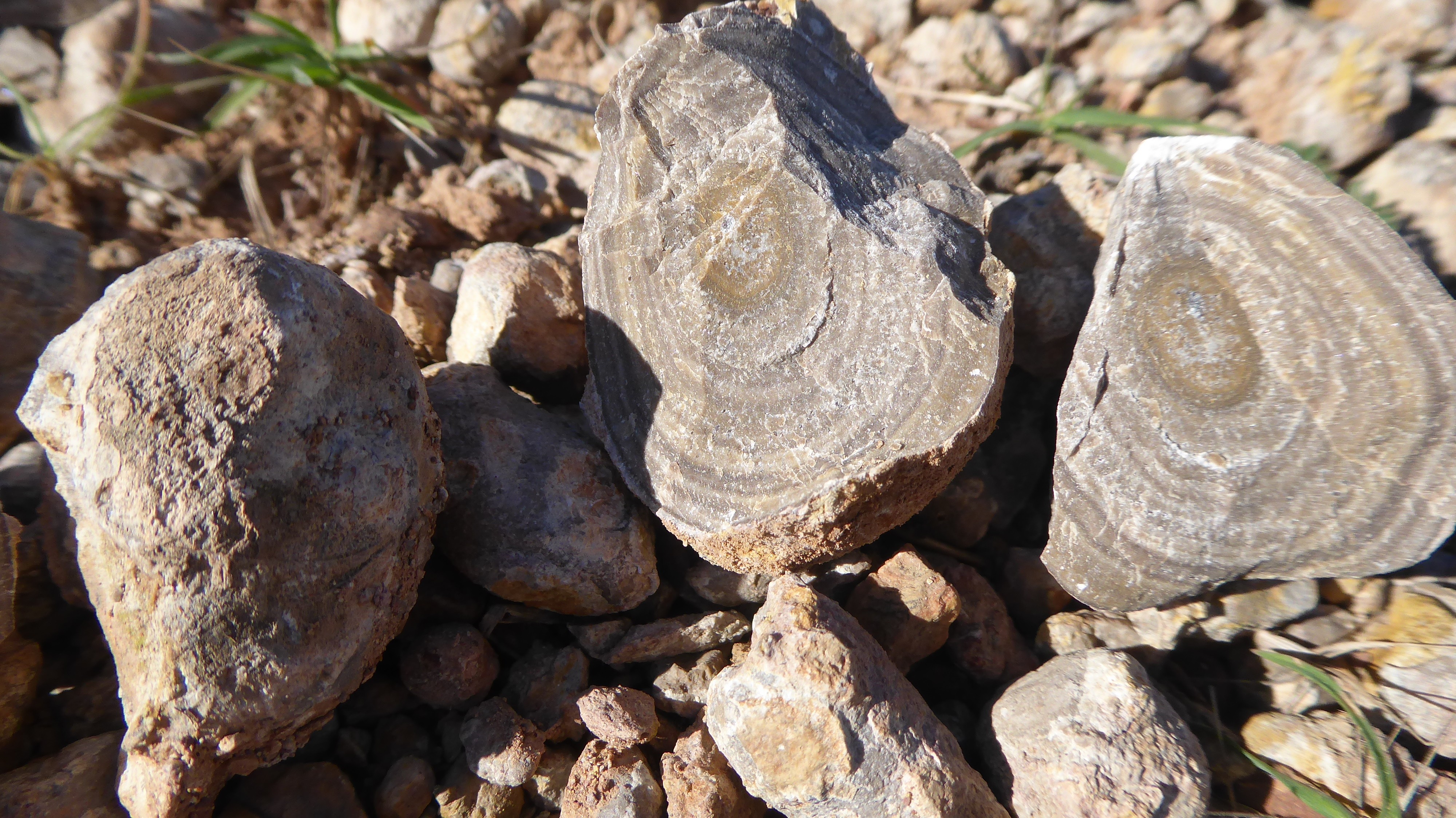

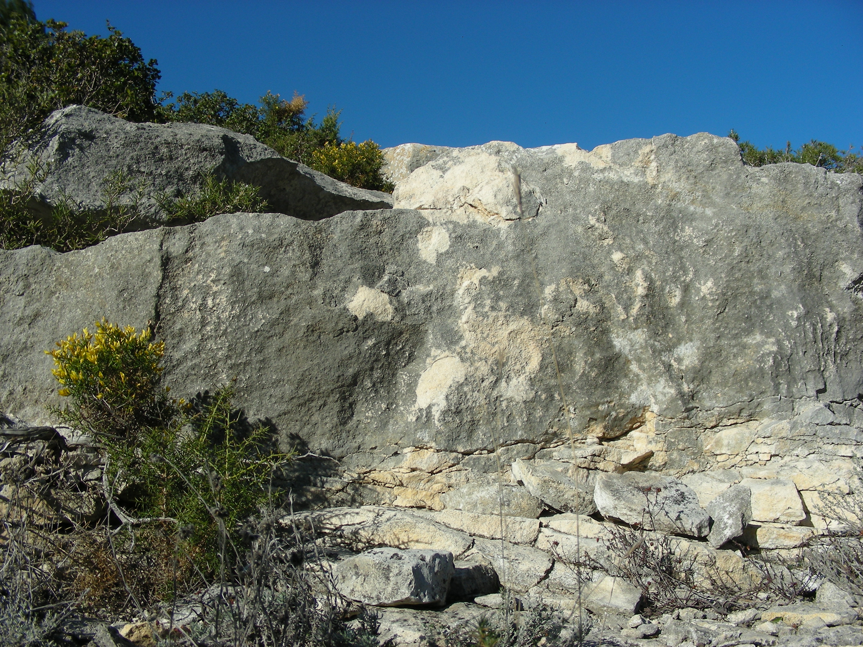

Maintenant un affleurement de calcaire oolithique massif
Altération en pelure d'oignons.

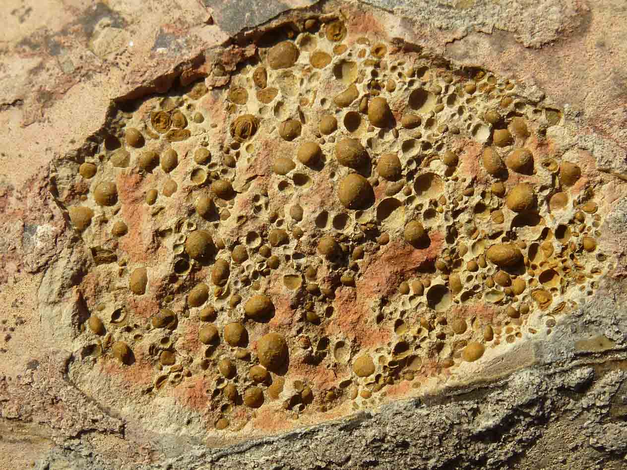

Les oolithes sont nettement plus visibles sur les surfaces fraîches ...
Surface horizontale, et fracturée, de la base de cet affleurement .
Et pour finir, une vue de plus près de la surface précédente ...

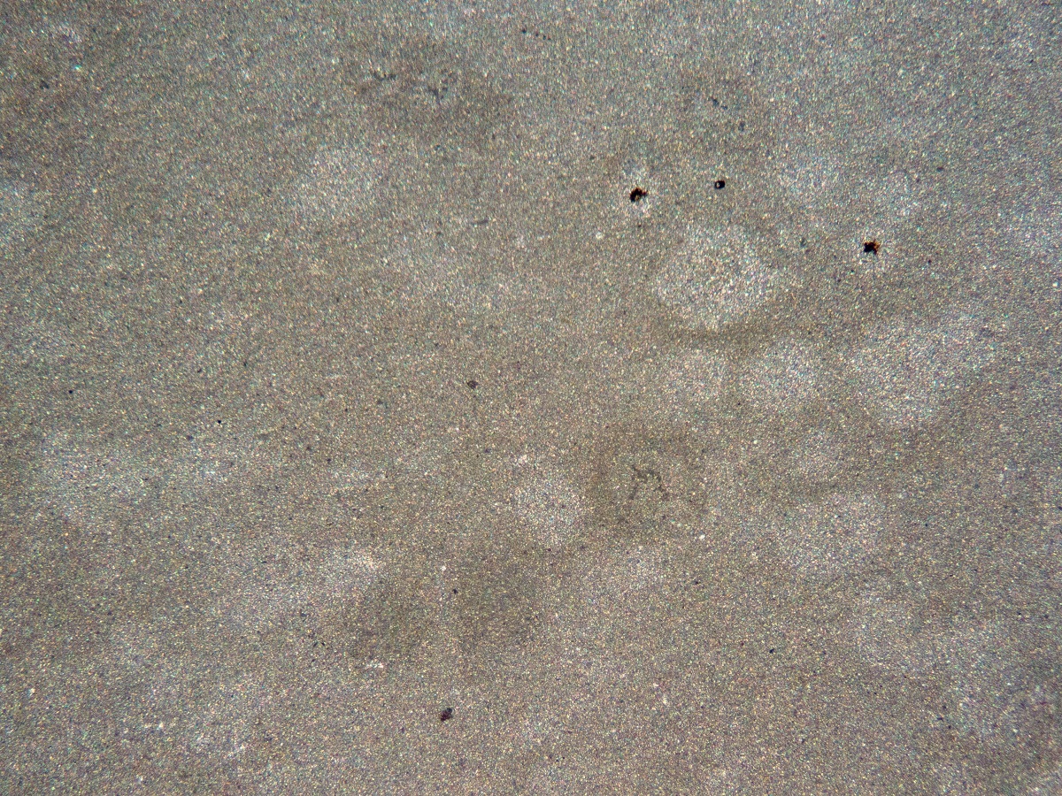

C'est vrai que ce sable actuel a tout à fait sa place dans ce sujet ...
Et ressemble comme deux gouttes d'eau à ce que je viens de montrer ...

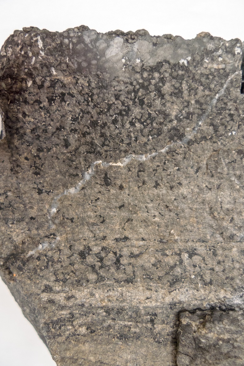

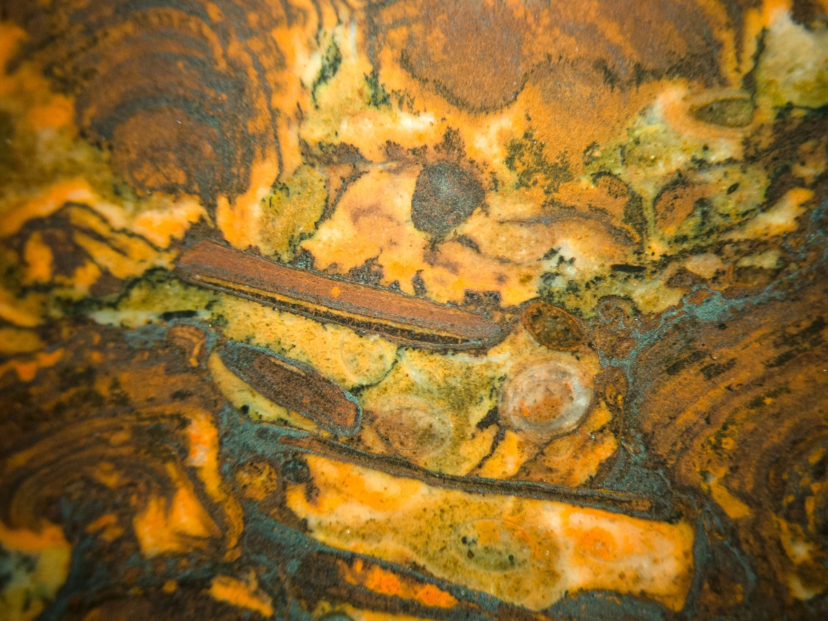

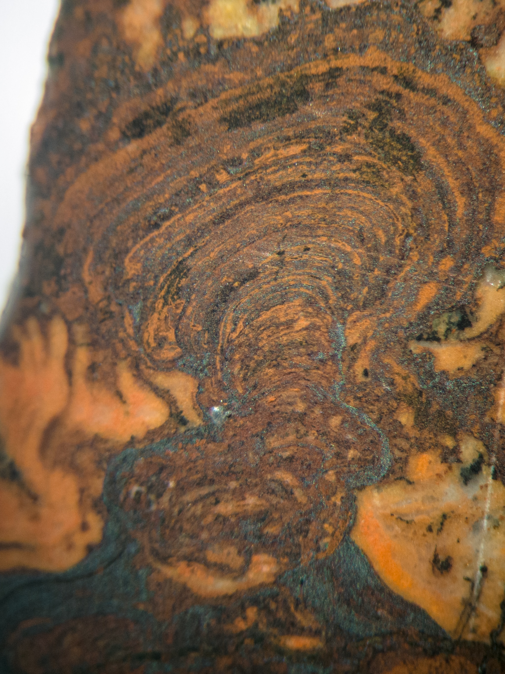

Un peu d'variété...
« Un stromatolite c'est juste un oncoïde qu'a eu du bol » (Cambrien inf.)
20120927-P1200845.thumb.jpg.b3576641a7874b12c292359e04004111.jpg20120927-P1200857.thumb.jpg.879e2a09e6d4de98631e4e443d274441.jpg
Ceux qui ont eu moins de chance, la diagenèse plein leur tronche... (Ediacarien sup.)
20130221-P1210094.thumb.jpg.4d0e0a100238f29a2edc150caf030fd1.jpg20130221-P1210144.thumb.jpg.e8cd2fe5cd5351d29c24a0cfe834dc10.jpg
Et même si ça ressemble "de loin", de près c'est une toute autre histoire (Ediacarien inf. :siffler:)
20110306-P1140139.thumb.jpg.d11ae466215d6acb7306a6532af636ee.jpg20130221-P1210335.thumb.jpg.5eecce2a45ed68f148c51202bd4725ac.jpg

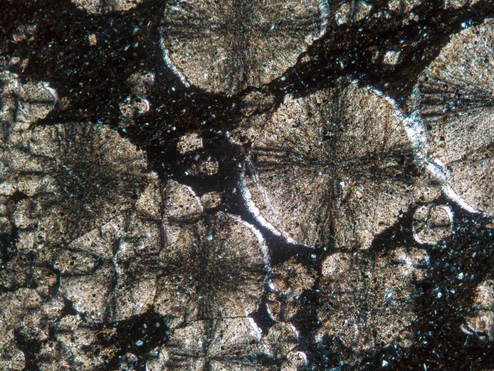

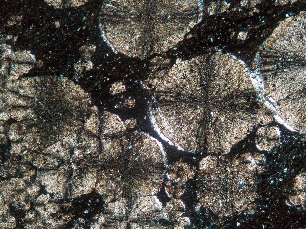

Tiens! ça ressemble a ça :
Une coïncidence?
Sinon, quelles dimensions?
Le 16/03/2016 à 22:01, Lucailloux a dit :

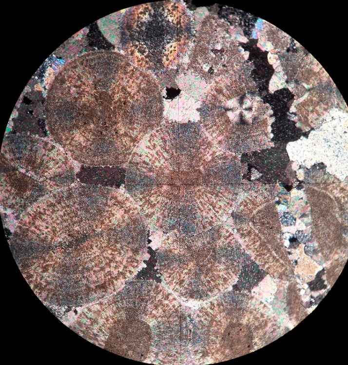

Les stromis en lame épaisse, ~1cm de plus grande dimension (APN en mode Macro). Les oncoïdes diagénétisés et les sphérulites de rhodochrosite (!), lame mince x25. (Coïncidence oui, mais jolies les tiennes !!!)
Invité jean francois06
il y a 15 minutes, Drealiste a dit :
C'est pas les miennes, l'image de la lame de corse vient de ce site : http://www.alexstrekeisen.it/english/vulc/spherulites.php, rien  a voir avec des pisolites, oncolites , juste convergence de forme.
l'autre image appartient à Lucailloux.
Juste pour rendre à César ce qui est à César.

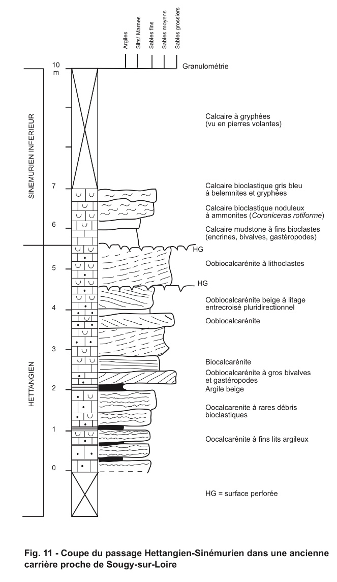

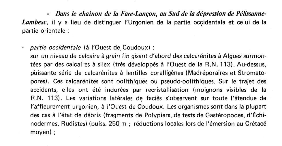

0549N.pdf
une description dans les règles de l’art de calcarenite, extrait BRGM :

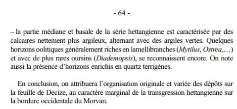

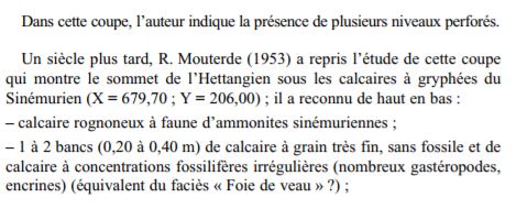

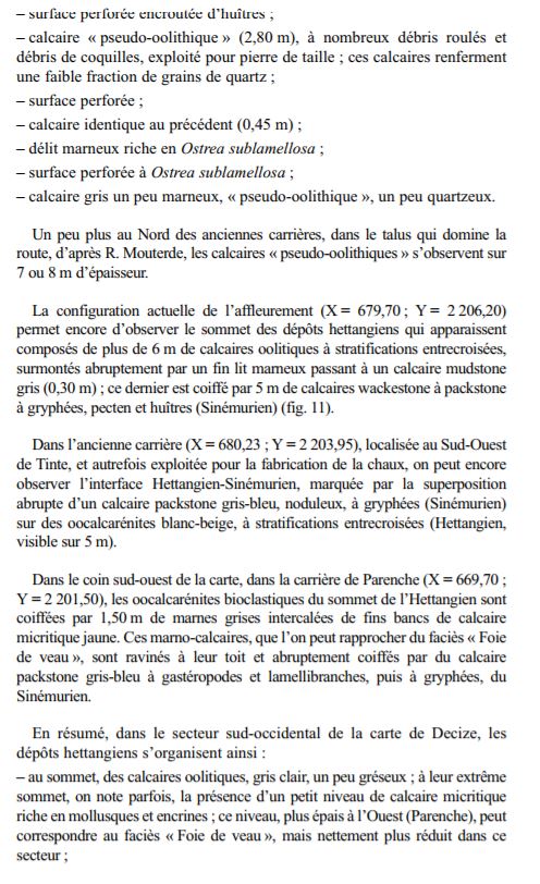

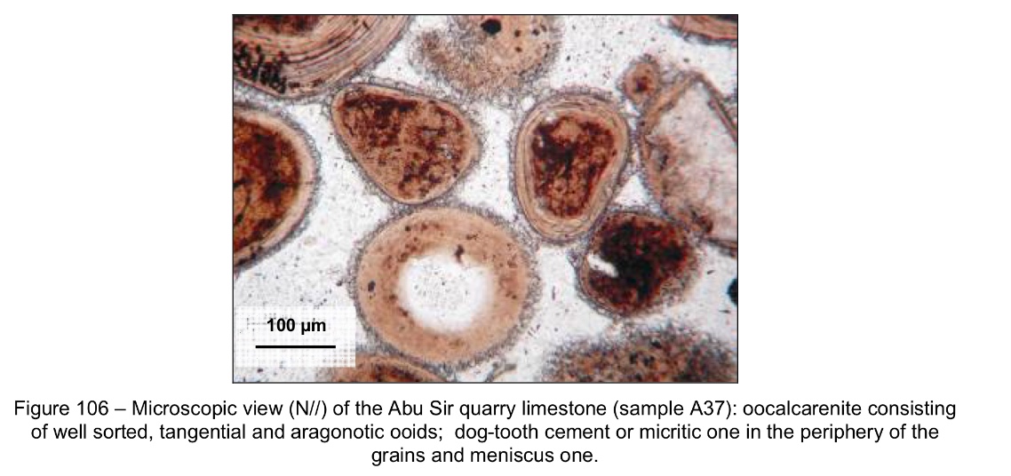

Pour etre complet, le texte qui accompagne la coupe du BRGM donné par NEXT : pas de "oobiocalcarenite actuelle"=sable ( pure invention). Des calcarénites oui des biocalcarénites oui, etc.. mais c'est du consolidé.
5ab0c6c4b79ff_Capturecoupecarrire.JPG.a67e090e2337c4ae62a08145dfd31cfd.JPG5ab0c6c2dd14d_Capturecoupecarrire2.thumb.JPG.681dce68303bf7bf13f4853b0bfe965f.JPG5ab0c6bcdbf56_Capturecoupecarrire3.JPG.77617a96f528d1e0ff7421b2688c430d.JPG
en tout cas bons articles de ta part et bien vu pour les forams de Bali !
gardes ton sens de l’humour Jef06
une petite mise au point sur ce qu’est une calcarenite, par rapport a un calcaire oolitique ou calcaire à foraminifères, puisque, oui le terme oocalcarenite exite, et meme oobiocalcarenite.
