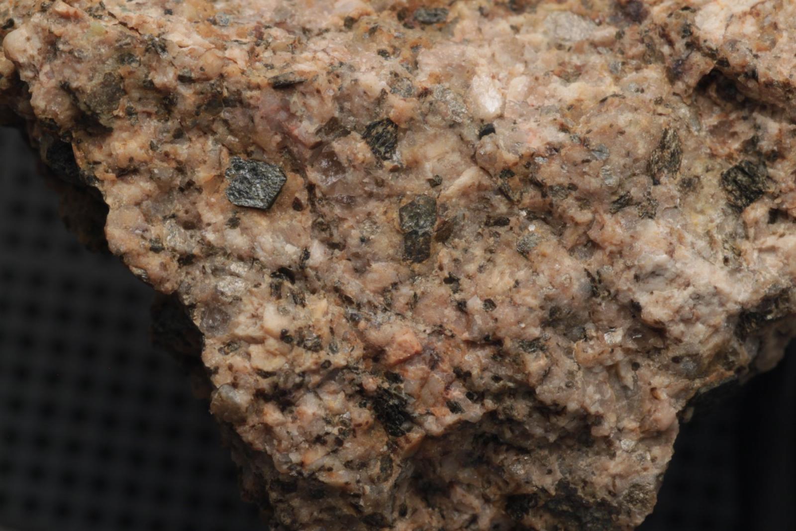

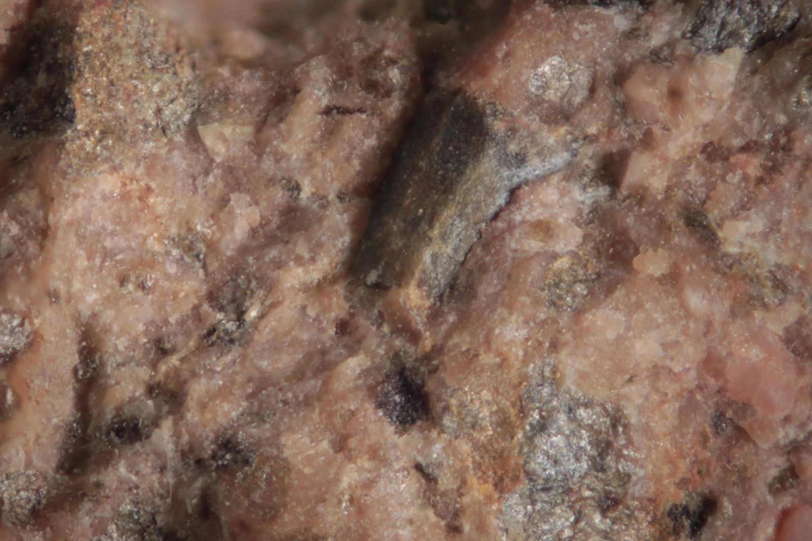

Un affleurement curieux au bord de la RD20 près de Marcoux, Loire.
Quand on passe un peu vite, on croit ne voir que de la terre mais en regardant de plus près, il s'agit bien d'une roche dure et compacte, pas si altérée que ça.
Elle comprend :
- une pâte ocre dans laquelle on a du mal à distinguer des cristaux,
- des globules de quartz,
- des cristaux gris foncé tabulaires et hexagonaux avec des contours particulièrement nets et un fort clivage.
Pour ce derniers, j'ai 'impression qu'il s'agit de biotite un peu défraichie.
Champ : 20 mm pour la première photo, 3 mm pour la seconde.
post-10860-0-17718600-1442171366_thumb.j
post-10860-0-88057600-1442171370_thumb.j

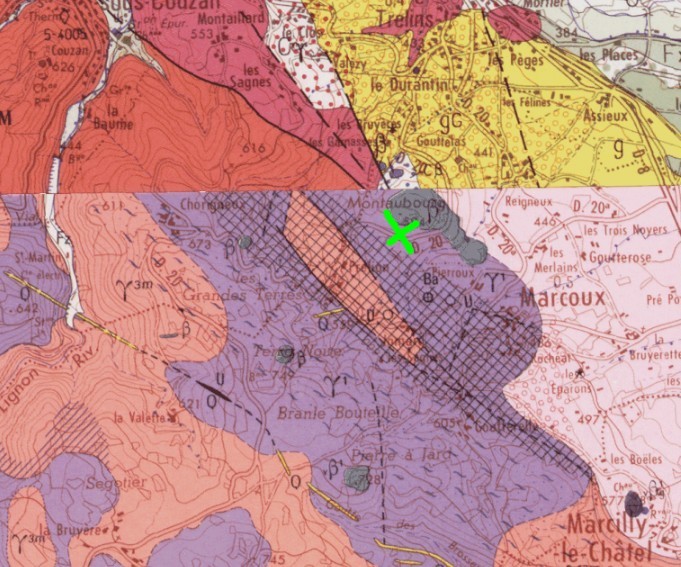

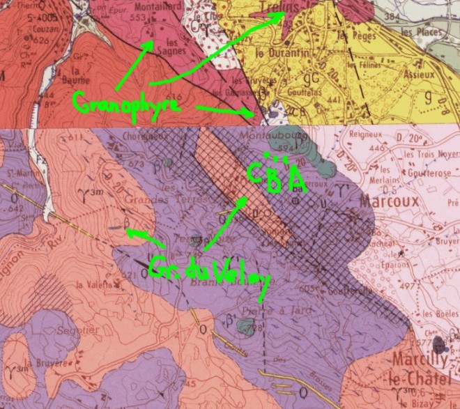

Pour le contexte, on peut se reporter à la carte géologique, feuille Montbrison.
Dans le voisinage immédiat, on trouve 3 formations bien identifiées sur la notice :
- des granites à muscovite,
- le granophyre de Boën,
- les formations volcaniques de Montaubourg qui recouvrent partiellement les deux précédentes.

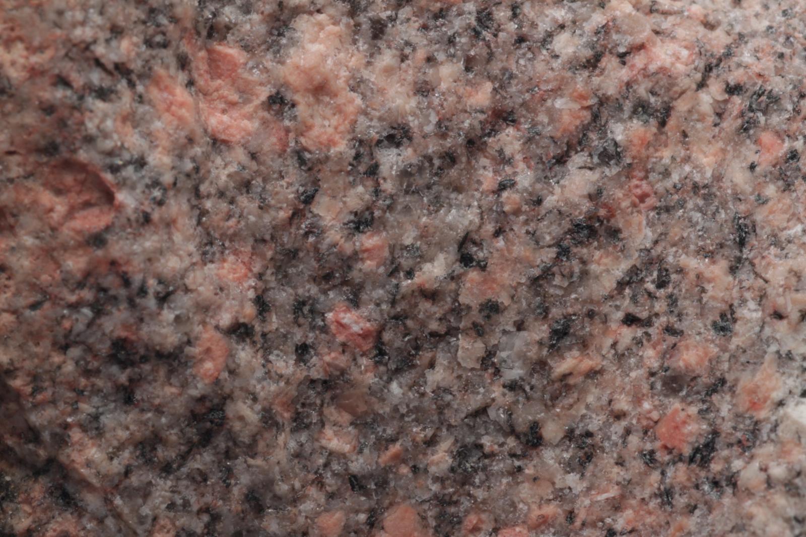

Compte tenu de la répartition des minéraux sombres, cette roche brune semble plus proche du granophyre. Les différences pourraient s'expliquer par un métamorphisme de contact causé par le volcanisme...
Qu'en pensez-vous ?

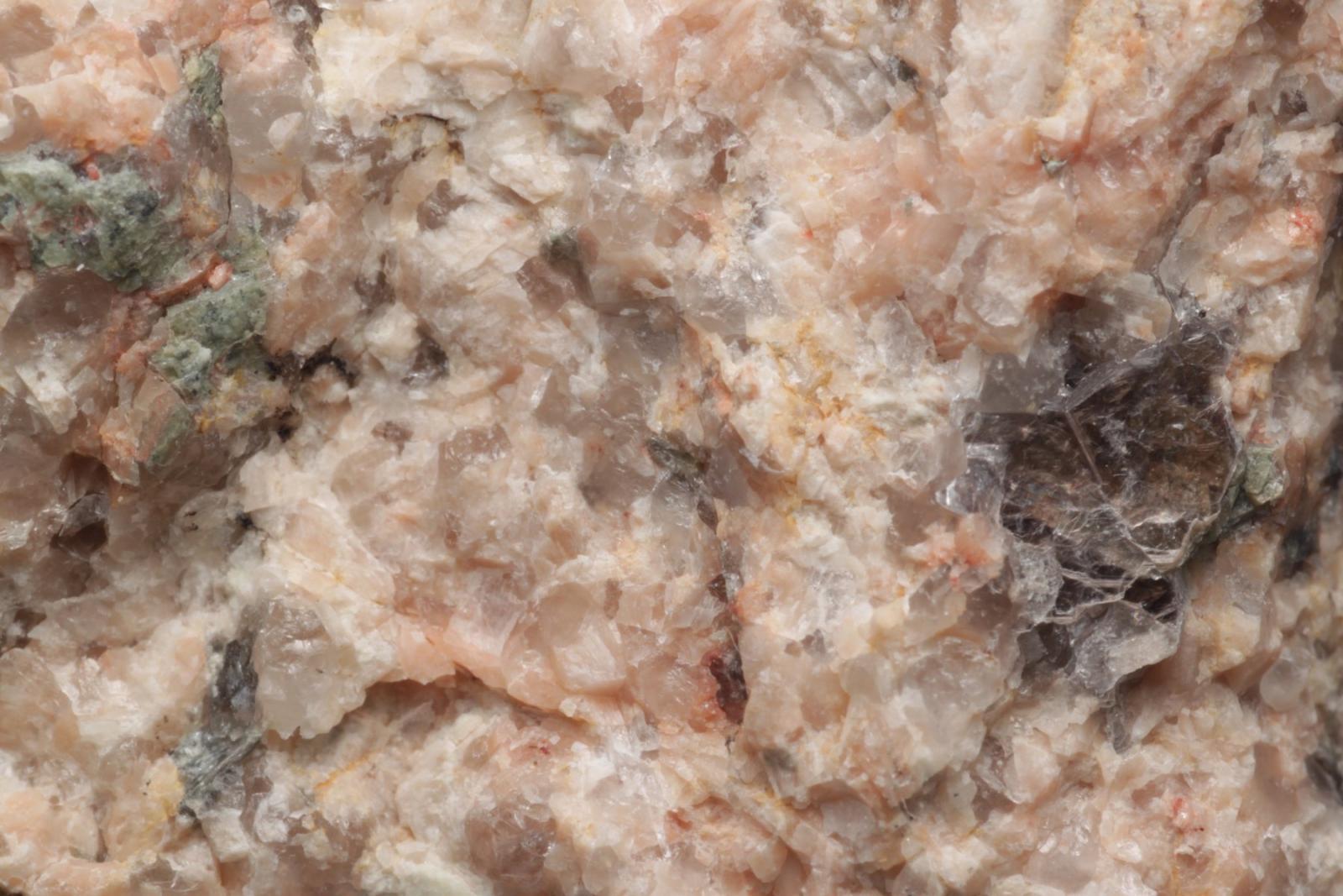

Champ 20 mm pour les 2 photos: granophyre et granite à muscovite.
post-10860-0-58733500-1442171710_thumb.j
post-10860-0-63069200-1442171714_thumb.j
post-10860-0-38563200-1442171831_thumb.j
Vu la proportion de feldspath et les cristaux bien formés de mica, j'irai plutôt vers un granite.
Et si le mica est bien de la biotite, ça ressemble fort au granite du Forez... bien que là où est placée la croix, ça devrait être un granite à muscovite...
Pour parler de granophyre il faut voir une microtexture granophyrique (interpénétration de quartz et de feldspath). Pas visible sur les photos jointes.
Attention à la notion de teinte. C'est censé donner une idée de la teneur en minéraux sombres (micas, pyroxènes, ...).
Une orthose bien rose "assombrit" la teinte générale mais ça reste un minéral clair.
Le minéral hexagonal pourrait tout aussi être de la pyrrhotite plutot qu'un mica...
J'en ai un bien plus grand que j'ai ramassé dans les roches granitique de la côte sauvage, presqu'île de Quiberon, et qui y ressemble bien.
Si c'est le cas et qu'il n'est pas seul (car vraiment bien petit) il se pourrait que votre échantillon fasse réagir une boussole.
A suivre.

Après deux tests rapides, la pyrrhotite semble peu probable :
- après plusieurs heures dans l’acide chlorhydrique, il n’y a aucune dissolution visible, pas même une coloration jaune de l’acide,
- pas d’effet magnétique détectable avec une boussole.
C'est vrai. Cordiérite originelle avec pseudomorphose en mica. Pourquoi pas.
Tous les minéraux sombres ont-ils l'air d'être du même style?
Question à Mr Serge: cordiérite et granophyre est une association qui ne me semble pas impossible mais peu courante. Je me trompe? Alors que granite du Velay à cordiérite et biotite, c'est plus répandu.
Pour le reste, on voit bien des quartz et, je crois bien, des cristaux de feldspath.
Le grain est fin (Hier, je n'avais pas fait attention à la largeur du champ. Grosse bourde!).

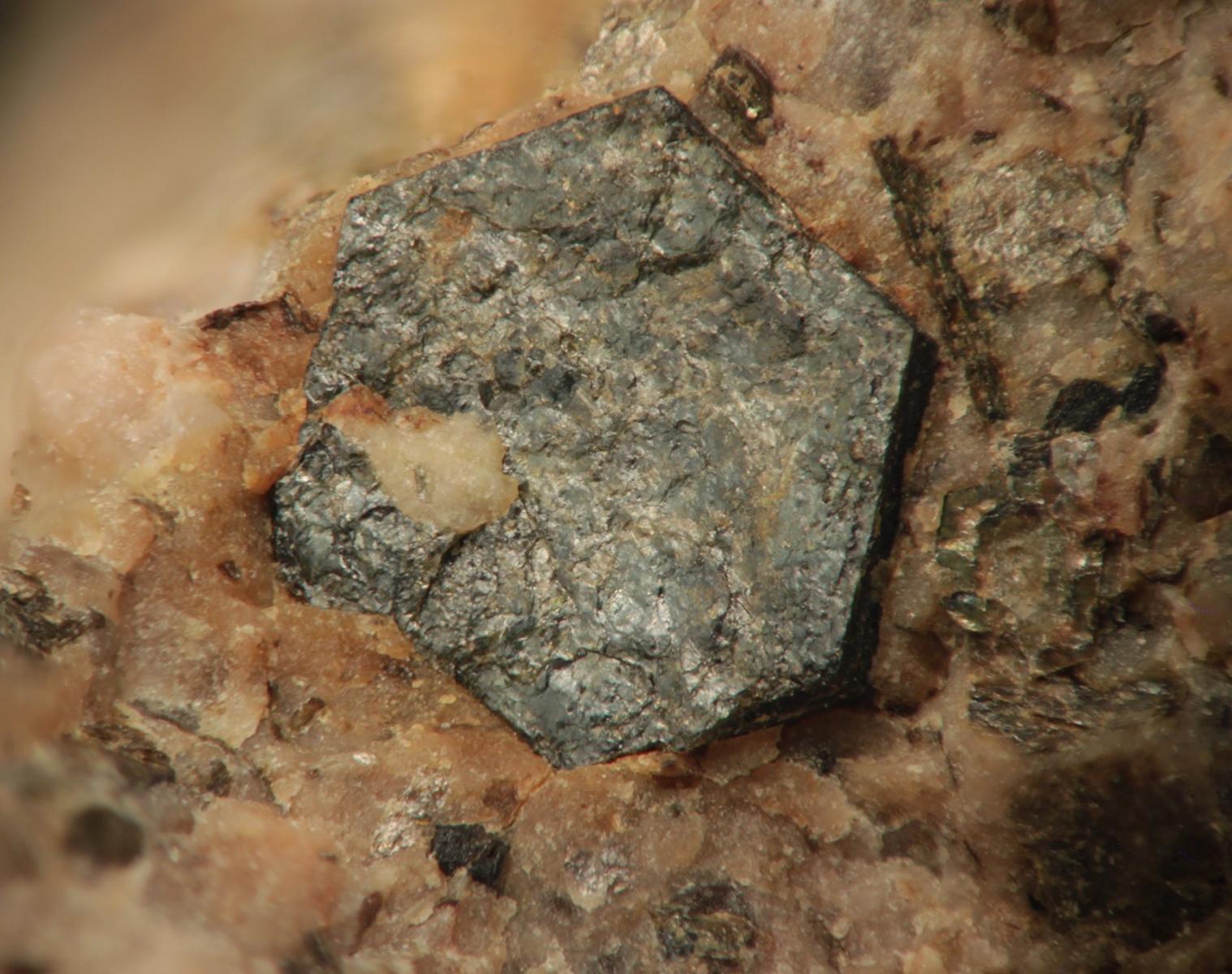

La cordiérite, oui, c’est une idée intéressante.

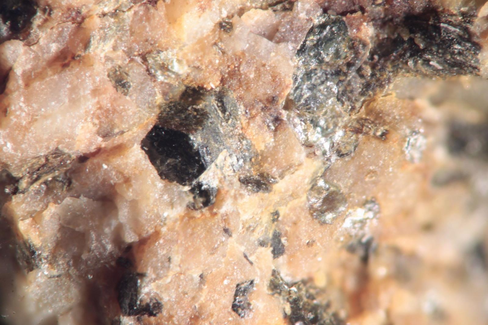

La plupart des cristaux sont en forme de tablettes assez minces mais certains (voir deuxième photo ci-après) sont à peu près aussi épais que larges. De toute façon, les cristaux visibles sont tous plus ou moins cassés, difficile de connaître leur longueur initiale.
On voit également (mais c’est assez rare, première photo ci-après) des cristaux gris qui pourraient être de la cordiérite pas encore transformée en mica.
Cette hypothèse amène quand même des questions.
La carte et sa notice ne signalent pas de cordiérite ni dans les leucogranites, ni dans le granophyre ni dans les autres formations voisines alors que dans cet affleurement elle serait un des constituants majeurs. De quel type de roche s’agit-il ? Et comment s’intègre-t-elle dans le contexte géologique local déjà assez complexe ?
La carte indique une zone à cordiérite dans le granite du Forez-Velay mais à une dizaine de km.
Champ 4 mm pour les deux photos.
post-10860-0-85115000-1442343123_thumb.j
post-10860-0-26556000-1442343383_thumb.j

Un petit résumé de la situation les points indiqués sur la carte correspondent aux 3 prélèvements :
A pour la roche brune du 1er message,
B pour le supposé granophyre du 2ème message
C pour le granite à muscovite du 2ème message.
En C tout va bien, leucogranites sur la carte comme sur le terrain.
En B, une certitude, ce n’est plus le leucogranite. Ça ressemble beaucoup au granophyre même si ce n’est pas certain.
Et en A on retrouverait le granite du Velay…
Malheureusement les affleurements sont discontinus et de mauvaise qualité. Il n’est pas possible de suivre les transitions entre ces 3 faciès sur le terrain.

Sur une variation de faciès minime, une carte au 1/50 000e n'est pas assez précise... Ça reste quelque chose de global. Voir la notice, si la cordiérite est citée dans cette unité, alors il n'y a pas d'erreur à cette échelle, surtout si l'affleurement est restreint en taille et de mauvaise qualité.
Perso, je dirais pour l'instant que le granite à muscovite du 2° message est à sa place. C'est le seul qui affiche sa muscovite clairement.
Pour le supposé granophyre, ça me gêne d'en discuter sans confirmation ou infirmation d'une texture granophyrique par observation de celle-ci.
Si on le met à côté d'un échantillon récolté un peu plus au Nord, c'est flagrant?
Enfin, le supposé granite du Velay est désigné comme ça à cause des cristaux hexagonaux supposés être de la cordiérite. Y a t'il un de ces cristaux qui pourrait servir à un test de dureté?
Pour ce qui est de la précision des cartes, elle n'est que la traduction de celle du prospecteur et fonction du temps alloué... Voir les raccord entre les 2 feuilles.
C'est clair, la carte ne peut pas donner tous les détails, surtout dans une région autant cisaillée.
Mais quand même, les zones à cordiérite sont indiquées sur la carte et trop éloignées pour parler d'imprécision. Et quand il y a de la cordiérite, elle ne forme pas des cristaux aussi nets.

Une photo du granophyre prélevé dans la carrière de Boën qui est la référence pour cette formation à comparer à la photo du deuxième message. Le champ est également de 20 mm.
Ce n'est pas décisif mais à part le grain plus fin, l'aspect est très proche.

Il n'y a pas de différence de dureté entre les sommets et les flancs des prismes ? Les flancs semblaient pourtant plus frais, faire un test de dureté avec ces flancs est peut-être difficile, mais si >7, ça laisserait peu de place au doute ...
En tout cas, ça a beau être petit, c'est un bel exemple des jolies choses qu'on peut trouver dans les roches magmatiques !
Pour le granophyre, je trouve qu'il ressemble beaucoup à un granite à grain fin. Le granite du Velay est un énorme foutoir, constitué de plein de faciès, avec de la cordiérite sous différentes formes (nodules, cristaux .....). Si ça n'a pas changé c'est un dôme anatectique avec panneaux de roches métamorphiques, différents taux de fusion mais des faciès alumineux (ce qui est logique pour des granites d'anatexie) d'où la récurrence de la cordiérite.
Les prismes évoquent bien la cordiérite, par contre elle est déjà transformée en micas microscopiques, faciès pinnite.
Il ne faut pas oublier que les microgranites peuvent être à cordiérite, les échantillons historiques des Combrailles sont là pour le rappeler (Blot l'Eglise, Charbonnier les Varennes ......)

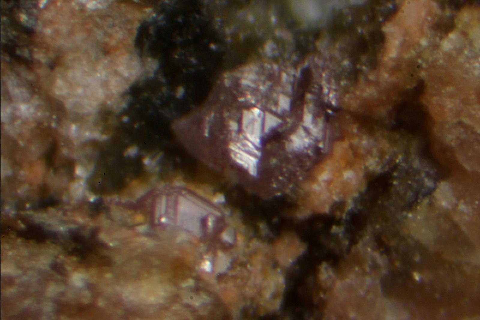

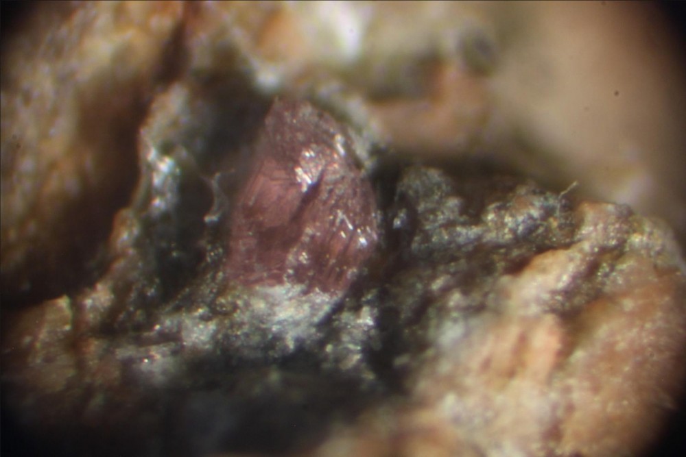

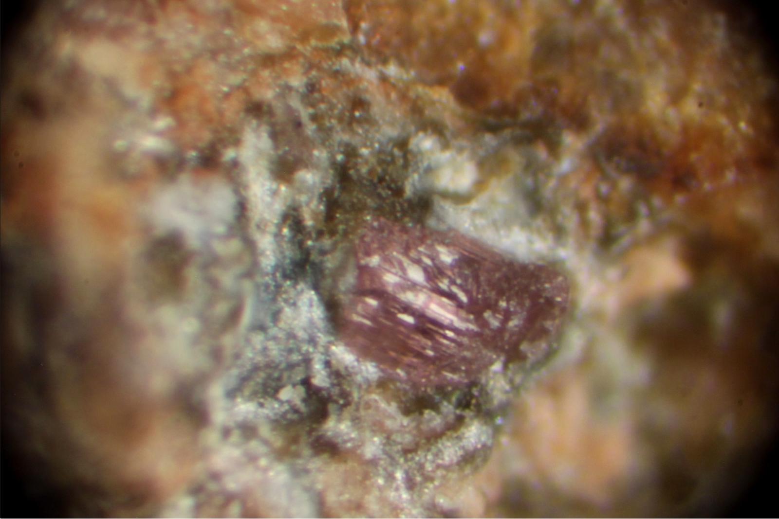

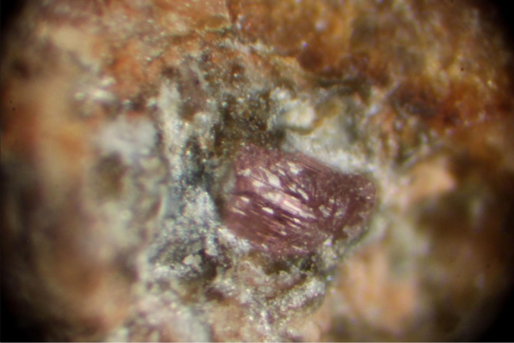

En examinant une fois de plus ces cailloux, je découvre un autre aspect intéressant de cette roche à cristaux hexagonaux :
La présence de rares et minuscules cristaux roses, transparents avec des faces qui brillent comme des miroirs.
Grenat possible mais pas convaincant...
Les trucs verdâtres pourraient être de la cordiérite.
Le champ est de 1,4 mm pour les 3 photos.
post-10860-0-90457200-1442590876_thumb.j
post-10860-0-81388500-1442590880_thumb.j
post-10860-0-86320000-1442590884_thumb.j
Grenat. Au contact ou à l'intérieur des micas noirs ?
La cordiérite c'est dur à dire sans lame mince...
Un faciès métamorphique HT MP ? Le gneiss est pas bien loin... Pas de déformation ductile sur les échantillons que vous avez trouvés ?
Pour Lucailloux : pas de mica noir à proximité immédiate. Les trucs verdâtres, c'est la même matière que les cristaux du message 8 mais pour la cordiérite je n'ai pas plus de certitudes et si c'en est, elle est en état de décomposition avancée.
Serge : si ce sont des grenats, alors ce sont des faces de dodécaèdres rhomboïdaux, voir la 3ème photo.
Il y a pas mal de grenats dans le secteur mais jusqu'à présent, je n'ai vu que des trapèzoèdres.
Il me semble que les trapèzoèdres sont plutôt typiques des granites et les dodécaèdres des roches métamorphiques.
Ca m'a bien l'air d'être des petits grenats.
