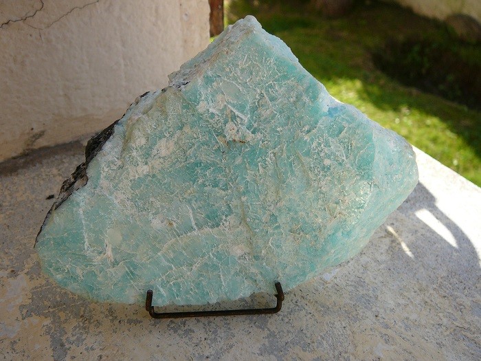

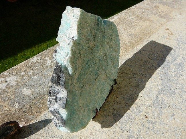

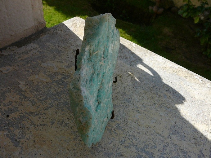

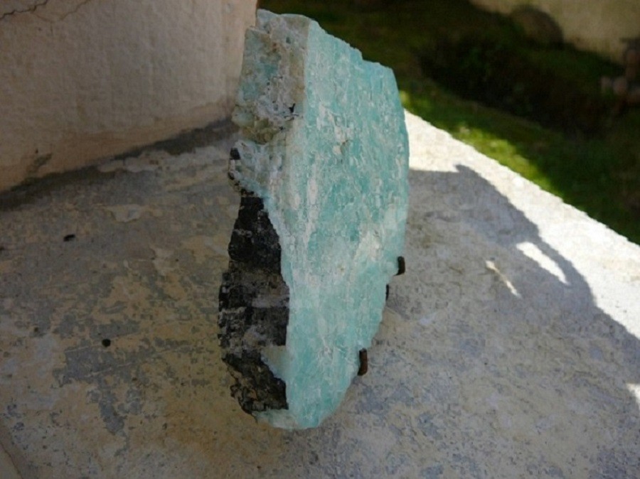

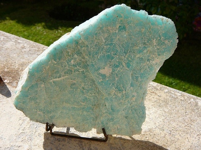

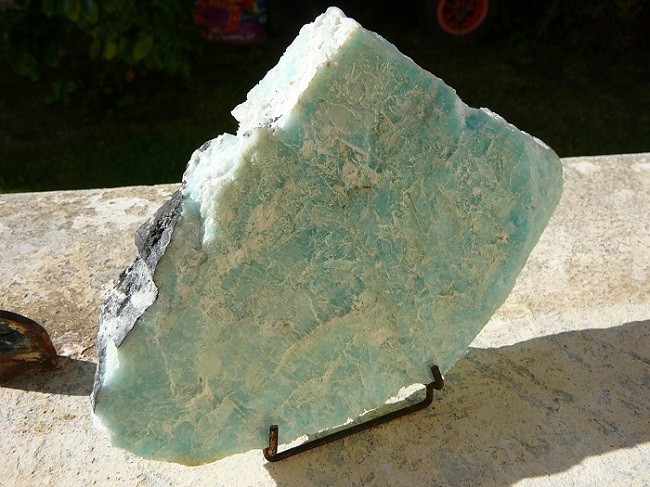

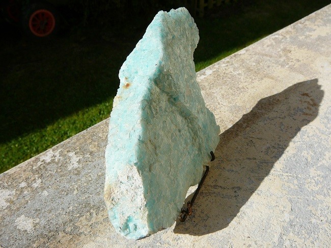

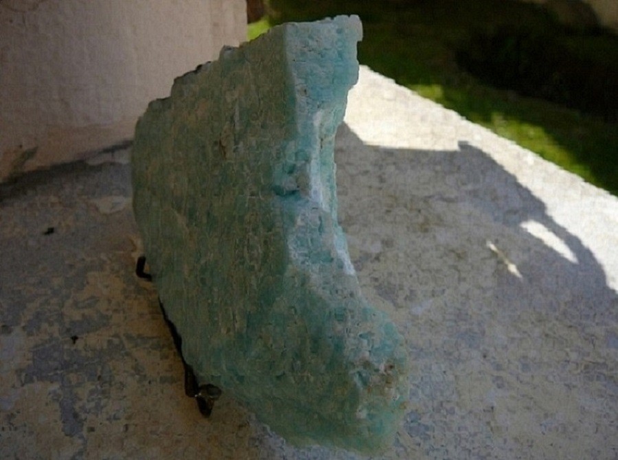

Je vais peut être remettre la pagaïe mais j'ai retrouvé par hasard, je ne savais même pas que j'en avais une,
un échantillon d'Amazonite, provenance de la mine Velha Tenente Anamias Rio Grandé de Norte au Brésil,
Voici les photos, elles sont étrangement ressemblante avec l'échantillon de Louiise.
ice tea
post-2805-0-05838200-1441557716_thumb.jp
Oui ice tea, c'est vrai, très ressemblant à la pierre de Louiise les photos :bravo:
Ensuite des photos peuvent avec un tas d’effets donner un tout autre sens à la réalité (lumière artificielle ou pas, lumière du jour, intérieur, extérieur, le soleil.....).
Pourrais-tu faire le test du couteau dans un coin et tu nous donnes le résultat des courses :sourire:
