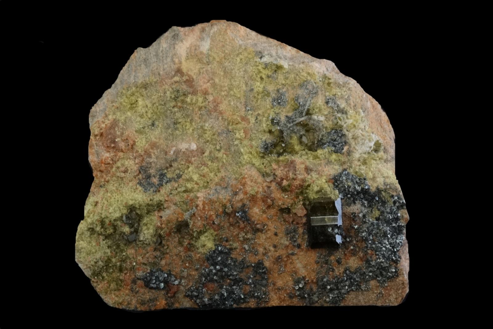

"du Bigorre" ??? je suppose qu'il s'agit du Pic du Midi de Bigorre.
Pas beaucoup de grenats dans le coin ! (col du Tourmalet, pic Campana etc ) plutôt du TiO2, des zéolites, de l'asbeste, du quartz, etc.
Pour l'origine, je verrai plutôt massif de l'Arbizon...mais bon... à confirmer bien sûr !
B)
Secteur du Tourmalet (Pic de Caoubère face au Pic du Midi de Bigorre) il y a de l'hessonite ; d'ailleurs j'irais
en chercher cet été !
J'ai des grenats grossulaire de l'arbizon, mais la couleur est plus marron....
De plus il y a de l'épidote (souvent massive) en association avec le grenat sur les pentes du Caoubère alors que sur
l'arbizon c'est en association avec la vésuvianite...
Donc je dirai plus "secteur Tourmalet". Après c'est peut être une autre localité !
bien sûr , montre nous cet autre echantillon.
alors si, il y a un site prés du pic du midi de bigorre(la Bigorre) qui a pu donner ce type de joli morceau.
aprés , il faut chercher ailleurs comme l 'Arbizon par exemple(prés du lac d Arou ou Montarrouye) où des blocs peuvent ressembler à ça.
sinon , autour du Tourmalet , côté Mongie ou côté Barèges , je n ai jamais vu quelque chose de semblable ce qui n 'empêche pas une trouvaille eventuelle.
j 'ai fait aussi Caoubère et j 'ai vu des grenats mais rien de semblable.
voilà pour mon point de vue issu d 'expérience mais loin d 'être définitif.
A+
Les deux échantillons acheté au même vendeur, mais le gars soutenais Pyrénées pour celui du dessous, même si pourtant cela me fesait penser à de l'italien
Hessonite micro et le gros cristal vert ? clino, epidote...?

ça pourrait être une vésuvianite de type Alpes italiennes, comme le HS du RM qui vient de sortir.
Après ça peut être aussi du pyrénéen...là j'avoue être aussi perdu que toi
une tuerie ce bouquin, des grenats partout, bel ouvrage, arrivé auj.
c 'est de l 'italien . je n 'ai jamais rien vu de tel en pyrénées et une vésuvianite aussi bien exprimée ne peut être qu 'alpine.
merci au passage pour ce superbe numéro du RM qui trouve son utilité à peine paru.
je reste dispo evidemment pour d 'autres renseignements.

Hello
Quand j'ai vu ton echantillon avec epidote en sus, j'ai immédiatement pensé a costabonne.
Mais je ne suis pas connaisseur des pyrenees occidentales.
Mais maintenant que vous mettez enj doute les connaissances et/ou l'honnetete du vendeur
je reviens sur du costabonne
Alain
Merci Maurice ! Effectivement ça fait très Italien, du style Aoste ou Piemont.
je dirais plus au sud, val de viu (piedmont), lacs falin
d'autres photos sont nécessaires pour distinguer épidote/vesuvianite, les italiens/suisses coupent souvent le bas de la rodingite à la disqueuse comme c'est le cas ici, pour supprimer la grande masse de rodingite que l'on enlève pas au moment de ramener la pièce à la maison

Le 09/06/2015 à 14:55, Benj a dit :
ne s'agirait il pas plus probablement de salite diopside-hédenbergite?
Pour ce qui est de la provenance, c'est pas du Costabonne comme suggéré par Invité mine84. Effectivement on peut y trouver l'association grenat/épidote mais je n'ai jamais rien vu de semblable à la première photo provenant de cet endroit
