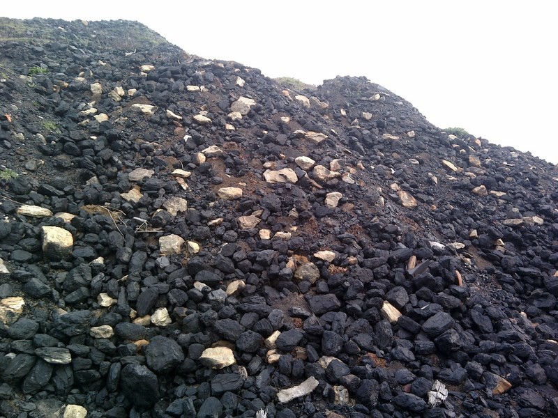

J'ai trouvé aujourd'hui pas mal de cailloux sur des tas de charbon (au Terminal charbonnier de Montoir, 44). Le charbon vient d'Amérique du Sud, de Russie, ... donc l'origine exacte de ces caillasses est impossible, je pense, à déterminer.
Les tas ressembles à ça:
post-12122-0-25028300-1426181971_thumb.j

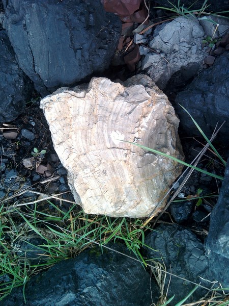

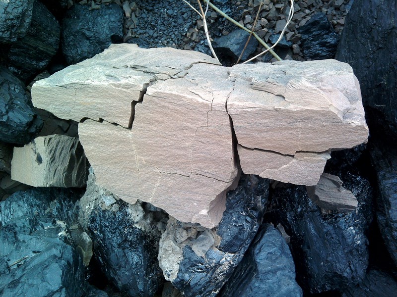

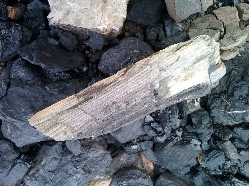

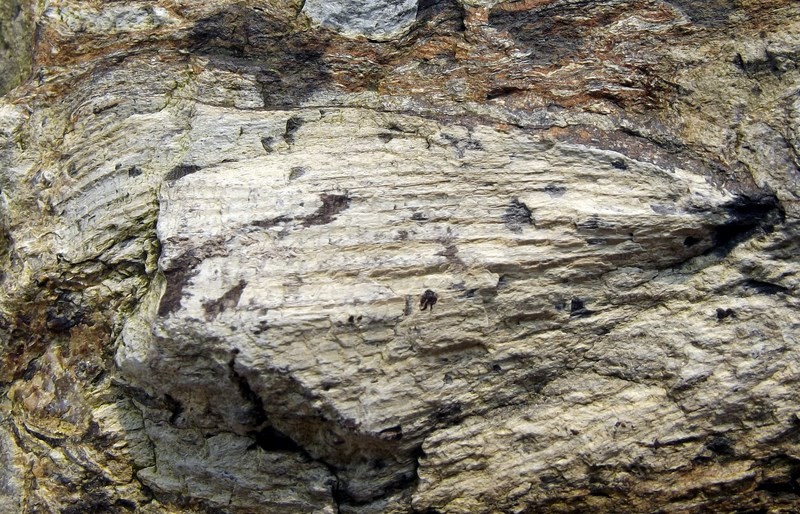

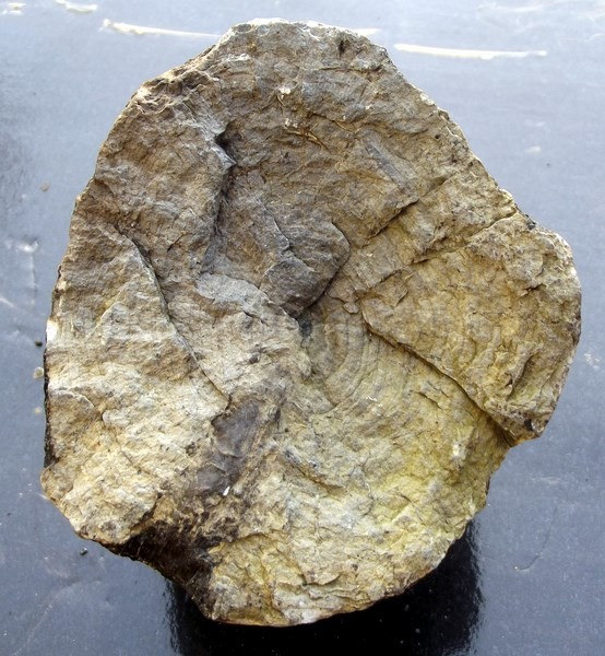

Et les cailloux qui m'interpellent à ça:
post-12122-0-88999100-1426182025_thumb.jpost-12122-0-89459800-1426182027_thumb.jpost-12122-0-33273400-1426182029_thumb.j
Est-ce que ça pourrait être du bois fossilisé? C'est ce que je me suis dit, mais bon... :help1: ^^.

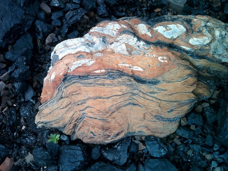

D'autres de ces pierres sont peut-être plus bizarres... Je mets ça dans le message suivant =>
http://planet-terre.ens-lyon.fr/image-de-la-semaine/Img86-2004-06-14.xml
Plus que calcaire, je verrai bien un truc style argile qui aurait morflé. Voir dans l'exemple ci dessus (pas de photo proche...) ou est mentionné le grès et l'argile à proximité immédiate des passées charbonneuses. Même si ça ne concerne pas le même endroit, on peut penser que les gisements sont contemporains (ou pour deux!) ou avec des conditions de dépôt sensiblement proches.
Serge plus rapide, ça se tient entre schiste et argiles. Test HCL pourrait aider.
Non ce sont des figures sedimentaires varvées fréquentes en domaine lacustre par exemple, il faudrait voir un zoom pour verifier cette hypothese.
Des niveaux riches en matieres organique pour certains echantillons.

J'ai testé un petit bout:
-hcl: pas de réaction,
-densité: 2,5
-dureté:6/ 7.
Certains bouts font nettement jaspe effectivement (cassure nettement conchoïdale en prime). D'autre simplement argile. Schiste ('po' fumé hein ^^) ou grès je ne pense pas, je casserais quelques morceaux sur les plus gros blocs demain.
=> "figures sédimentaires varvées"... ça ouais, sans problème. Ça ferait comme plein d'orbe par endroit.

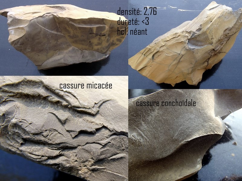

Salut,

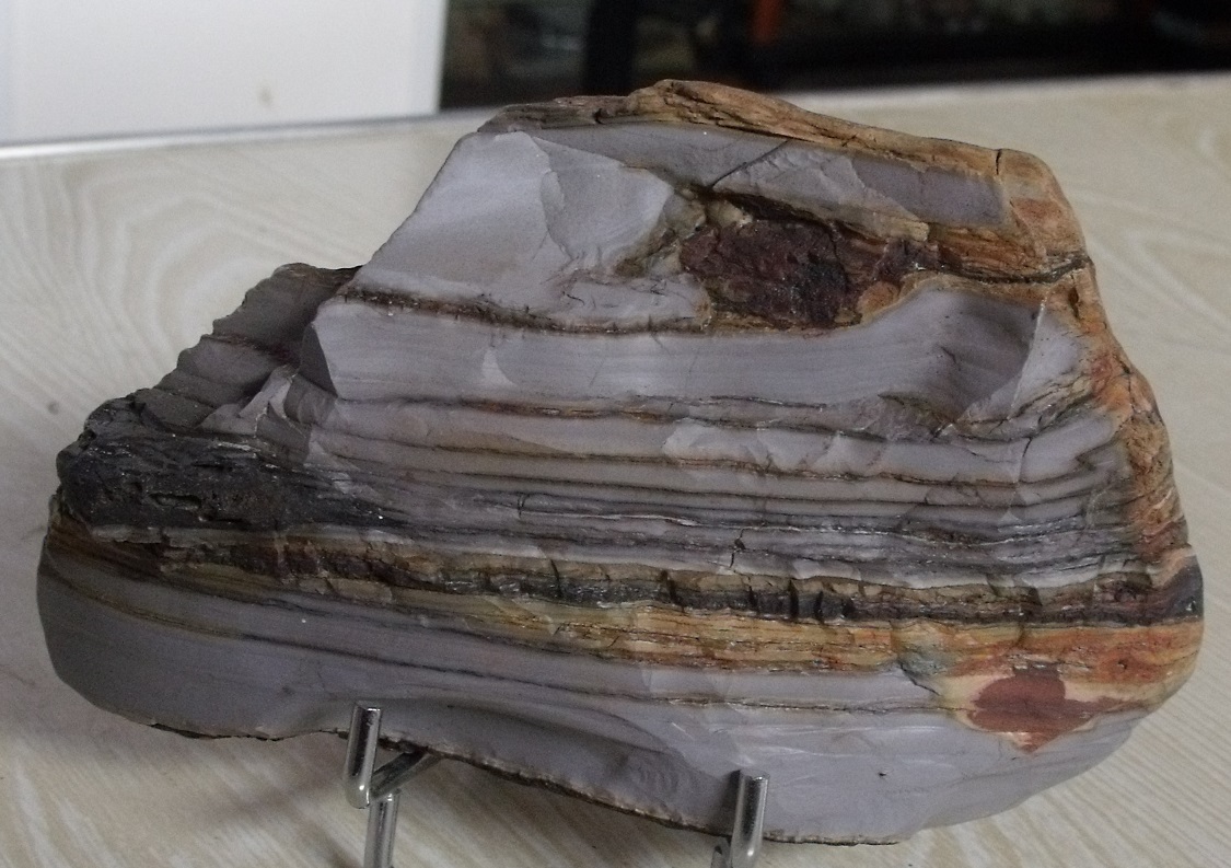

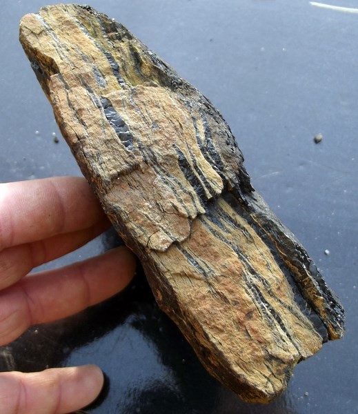

Bon alors voilà quelques meilleures (?) photos...
Sur la première (montage) il s'agit assez nettement je crois d'argile bien que certaines cassures soient curieuses:
post-12122-0-65217800-1426349031_thumb.j

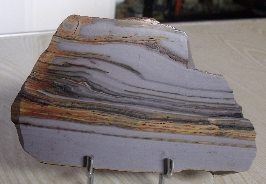

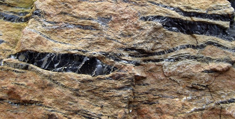

Ensuite on a ça aussi:
post-12122-0-41910600-1426349119_thumb.j

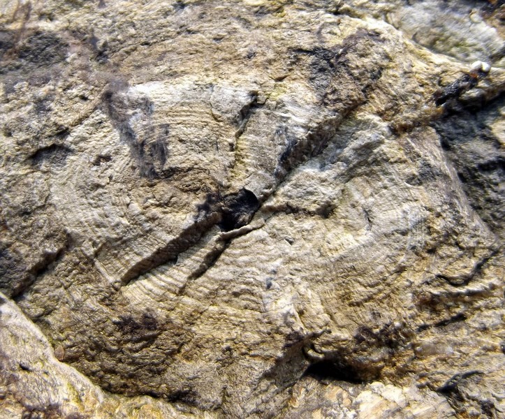

Avec de meilleures vues sur les "inclusions organiques":
post-12122-0-60329900-1426349278_thumb.jpost-12122-0-79682000-1426349280_thumb.j
==> Ça fait bois quand même :question: ?
