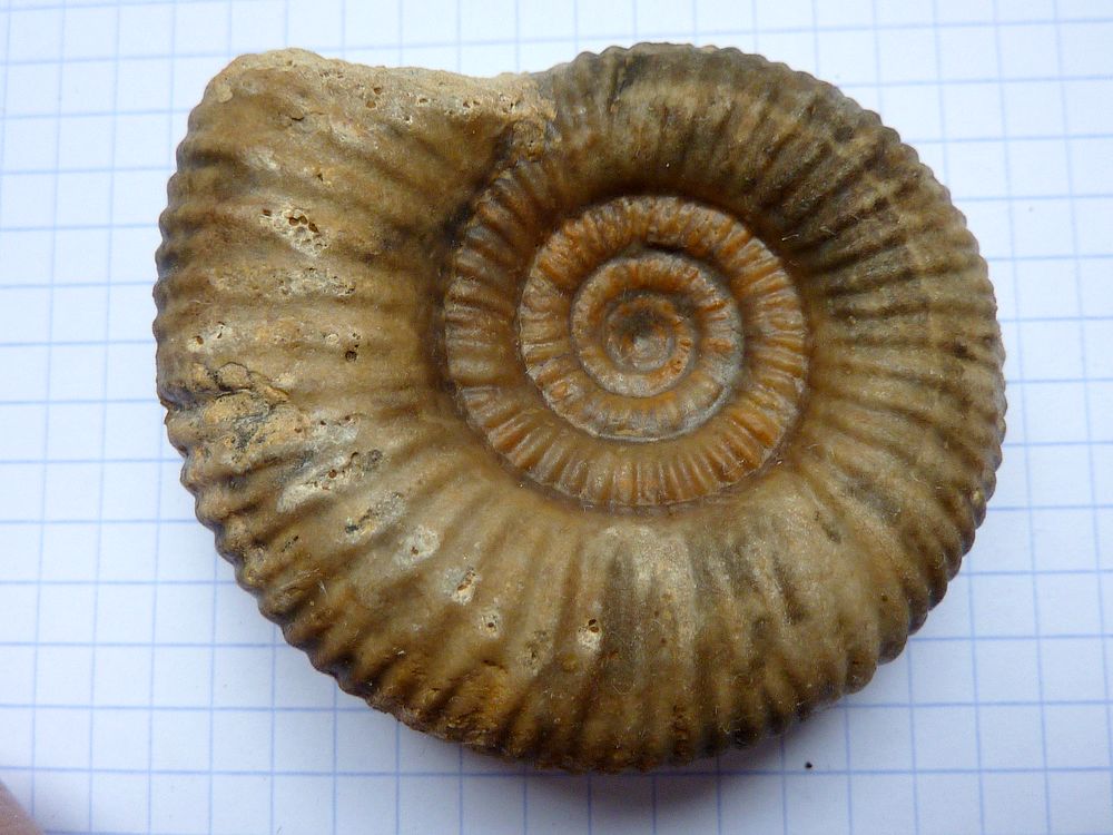

Le sable était de l'oxyde d'alumine 50 microns à une pression entre 2 et 4 environ mais ça arrache un peu trop alors j'ai commandé des microbilles de verre. il parait que comme c'est moins anguleux et moins dur que le sable ça attaque moins les fossiles et donne un aspect plus brillant. Je te dirais si c'est bien quand je l'aurais testé.
Là ce n'est pas brut après le sablage. Cette ammonite a eu un léger coup de cirage.

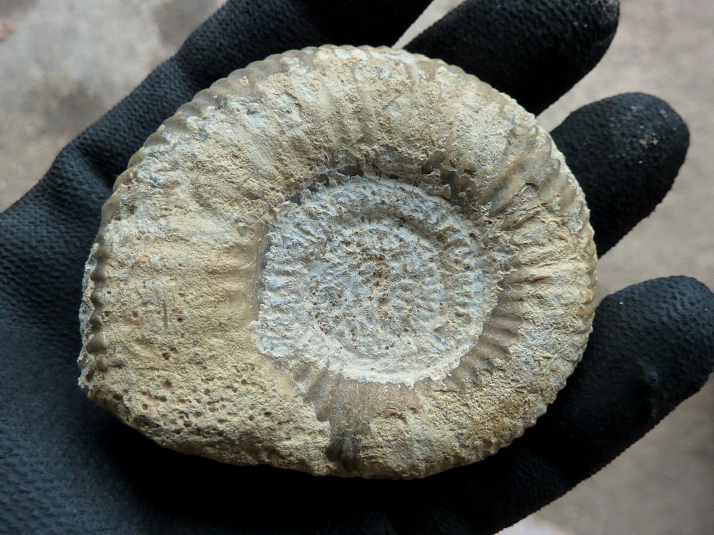

L'abrasif commandé étant arrivé depuis quelques jours j'ai repris mes essais.
C'est clair que depuis que j'ai un plein réservoir de sable neuf mes problèmes de réglage de pression et d'écoulement de l'abrasif se sont envolés.
Il semblerait que les fossiles sablés avec les billes de verre soit plus brillants qu'avec le corindon mais ça use autant.

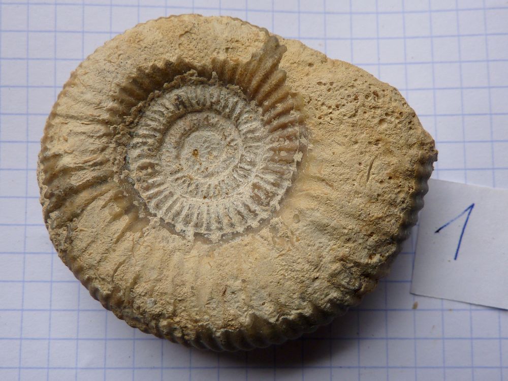

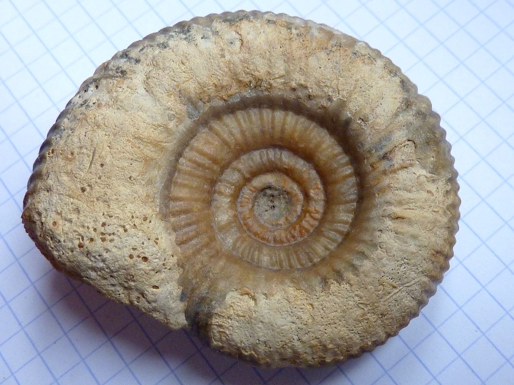

Voici trois ammonites du Bathonien Nivernais sablées avec les billes de verre.
Dégagement au micropercuteur de la Procerites [M] n°1 face a
n°1 face b

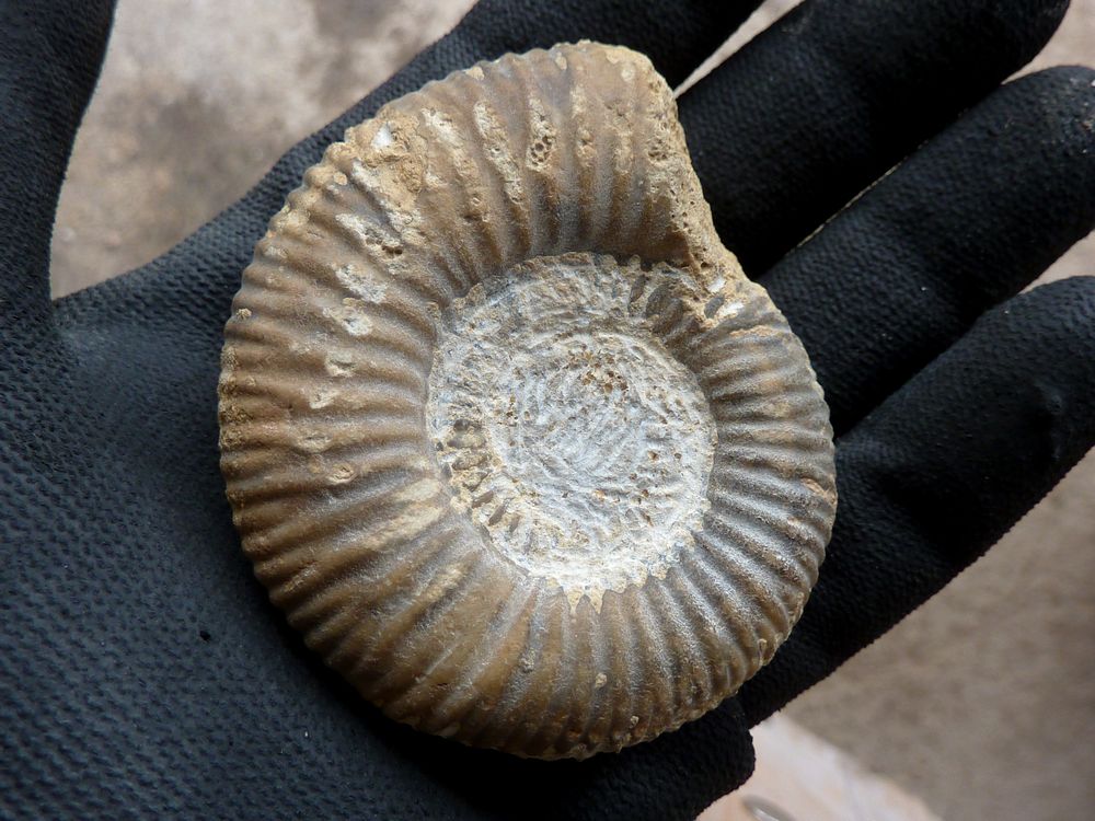

Après le passage à la sableuse
face a
face b

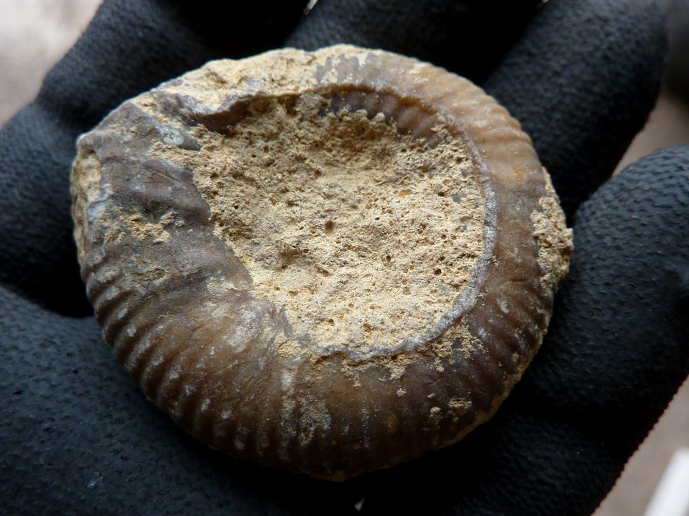

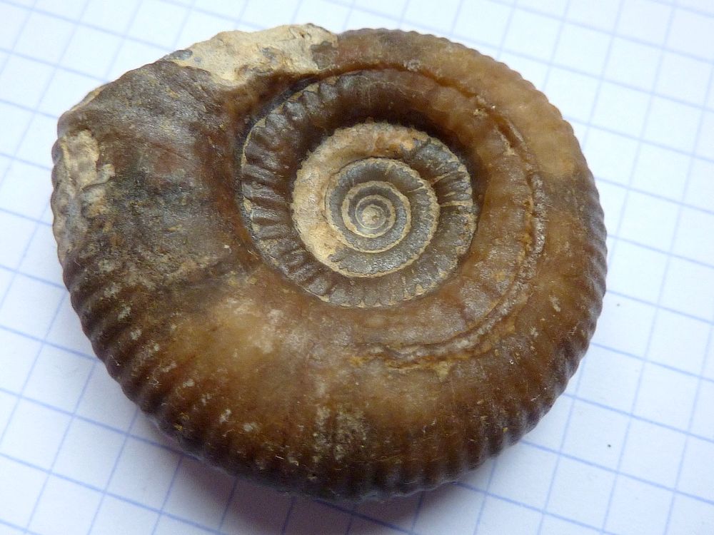

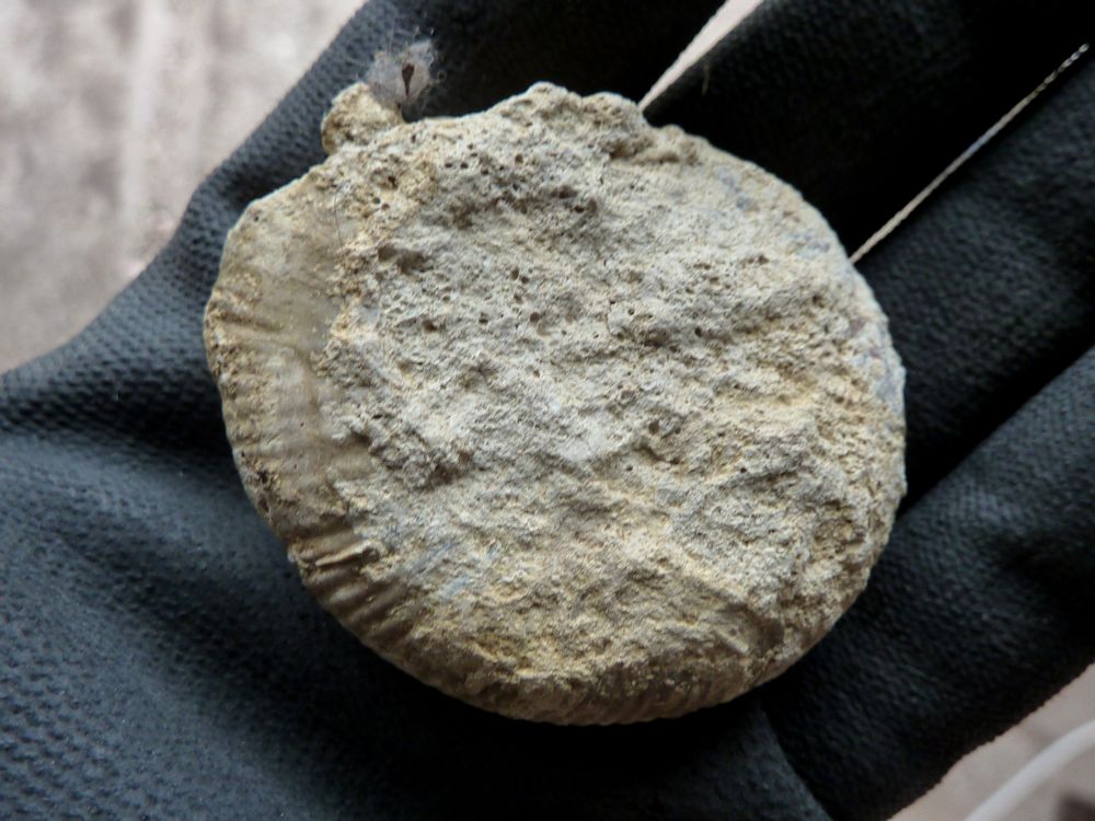

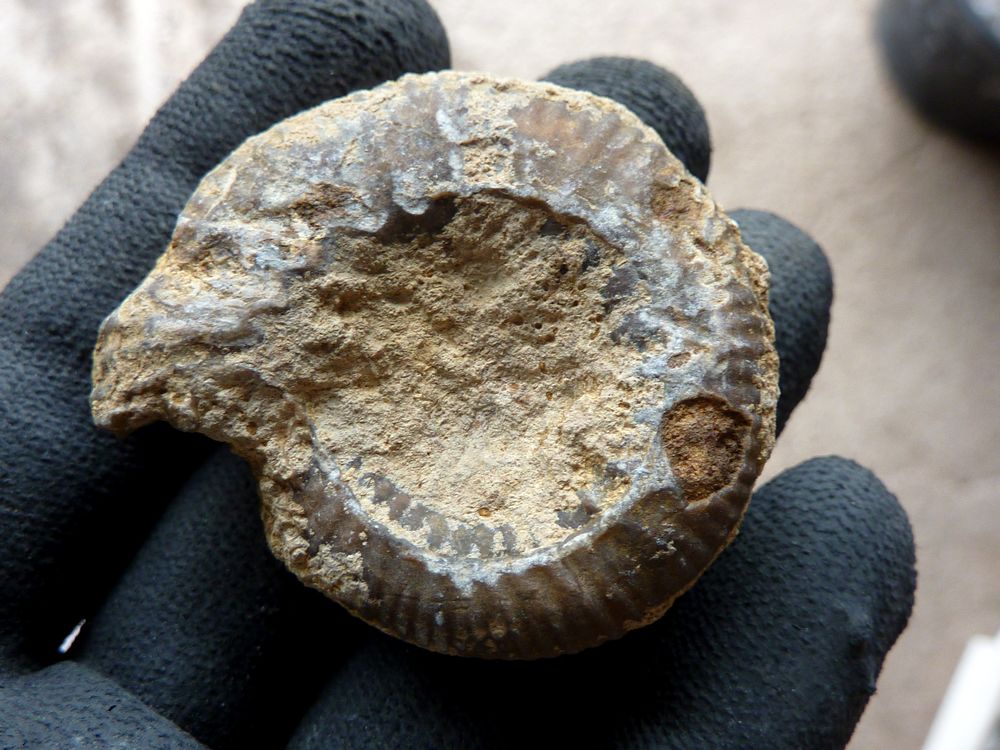

Procerites [M] n°2 telle que ramassée
face a
face b

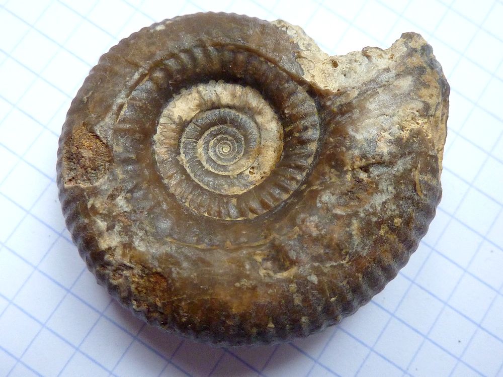

Après percuteur et sablage
face a
face b

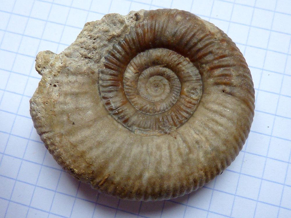

Siemieradzkia (Procerites) [m] n° 3
Ce n'est peut être pas parfait car je dois prendre le coup de main pour trouver les bons réglages pour chaque fossile mais je suis assez contente du résultat final.

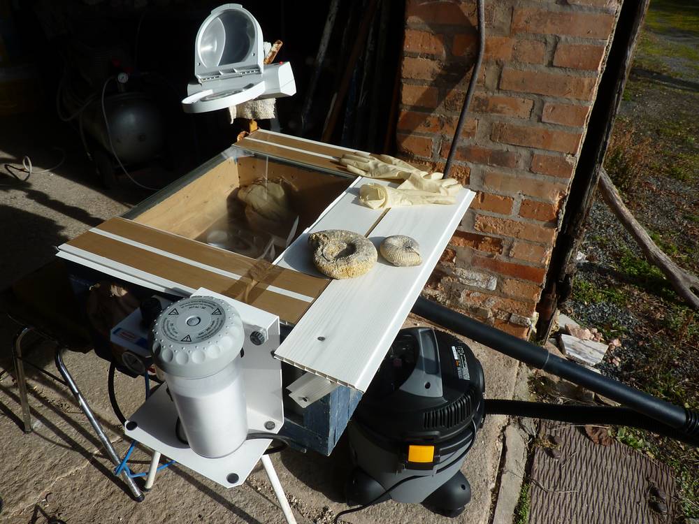

Bon je n'en suis pas encore à m'équiper d'un scaphandre mais j'ai une installation déjà bien assez complexe à mon gout !
Le compresseur, l'aspirateur, la sableuse, la caisse vitrée, le bidon d'abrasif, la loupe éclairante, le tabouret, les gants, le masque anti poussière, le casque anti bruit et le tamis pour recycler l'abrasif :jaieuchaud: c'est qu'elle en tient de la place ma ptite usine !
Le temps de tout mettre en route puis de ranger pas la peine de vouloir sabler si j'ai moins d'une demie journée !

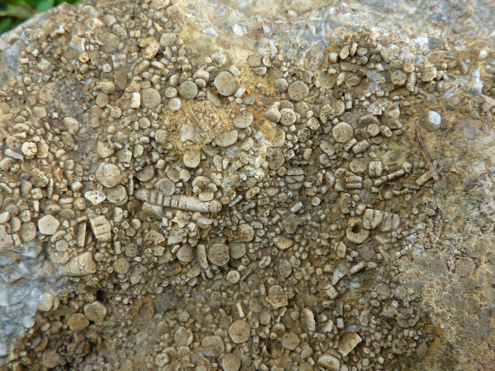

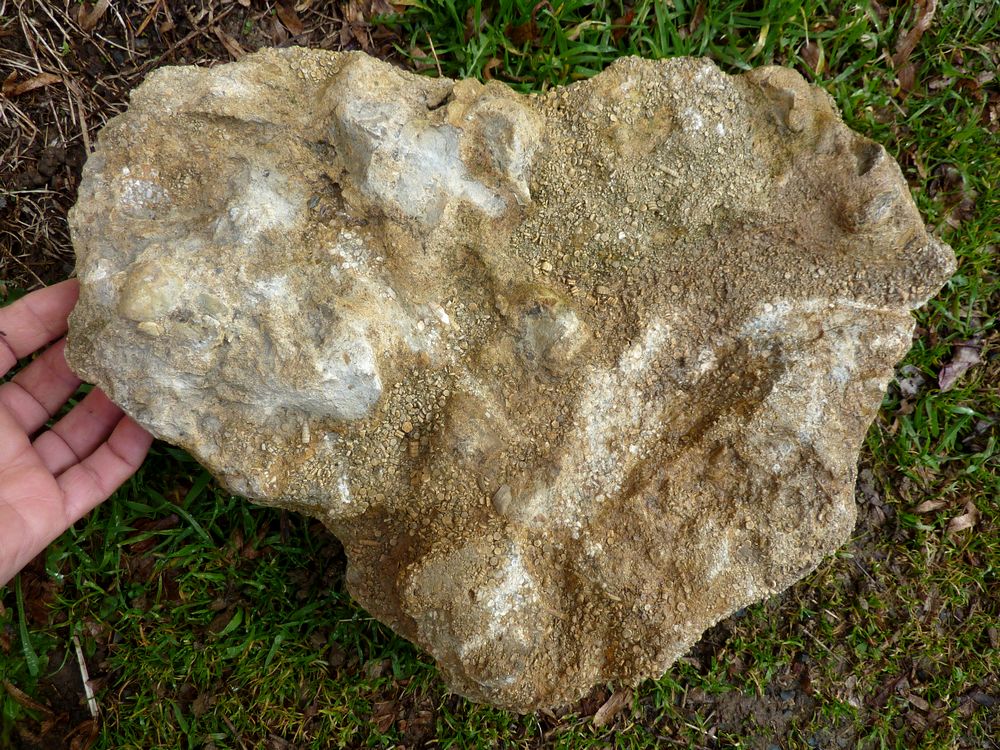

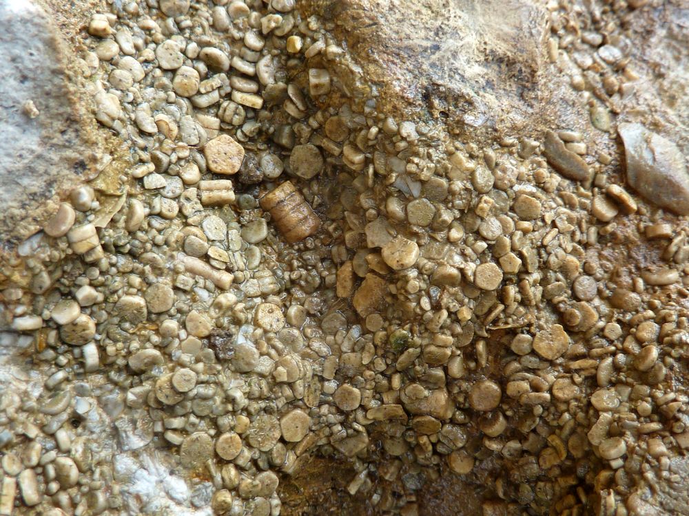

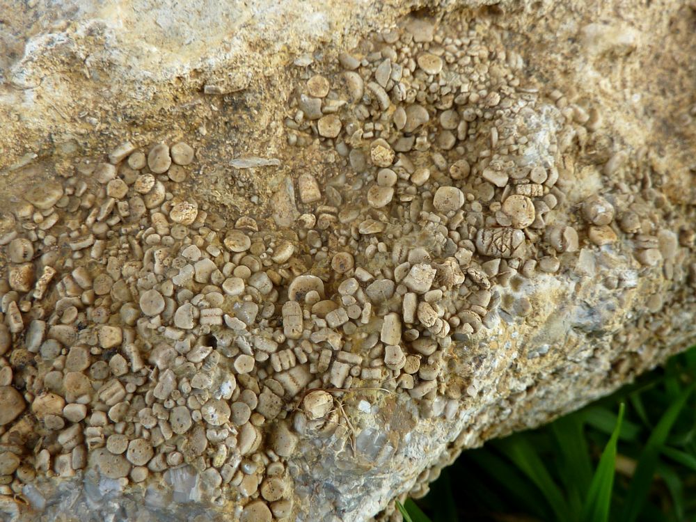

Petite découverte récente dans les labours entre St Révérien et Prémery. Petite par la dimension des fossiles mais grosse par la taille du bloc ! Heureusement que j'étais garée pas trop loin ! :jaieuchaud:
J'ai trouvé qu'avec ces nombreux articles d'encrines ce bloc était esthétique de plus c'est de l'Hettengien qui est un étage assez peu représenté sur ma région.
Et pour celui ci pas de problème de sablage ! :P
