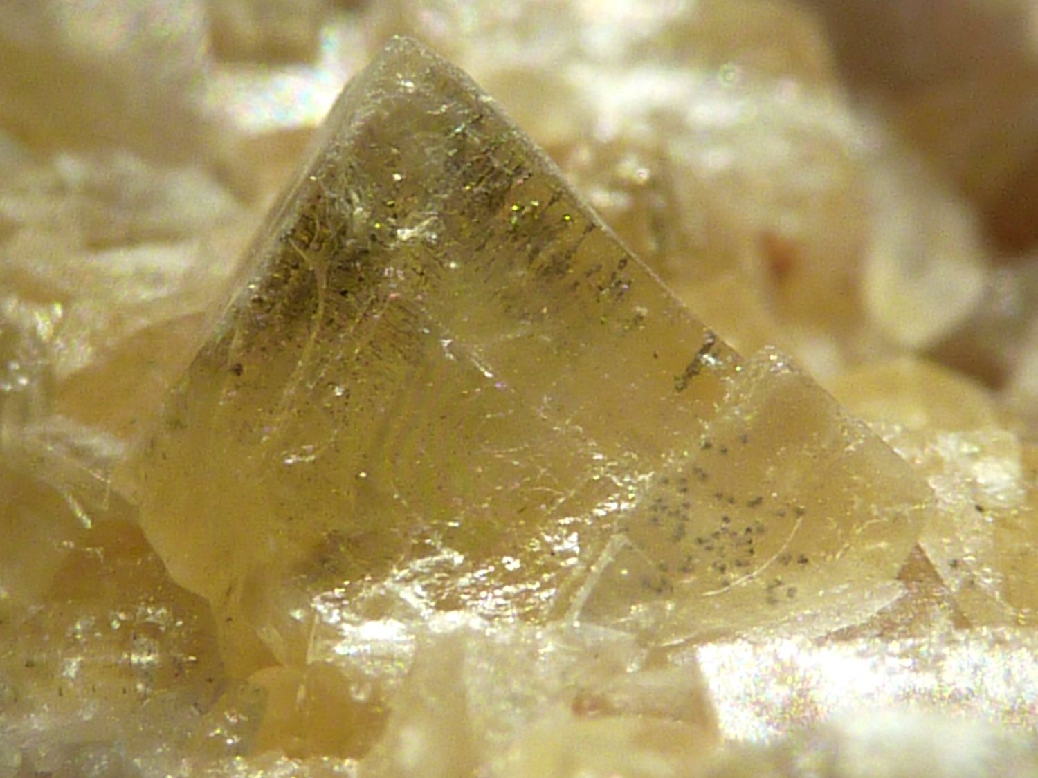

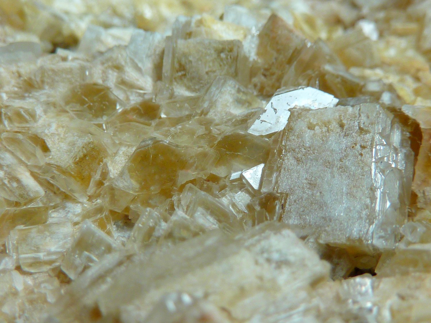

Il y a 4 heures, gryph58 a dit :
c'est donc probablement de la pyrite.
Oui, j'y pensais,bien probablement 😉. J'ai les mêmes inclusions mais dans cristaux de dolomites (ou calcites j'sais plus , faudrait que je regarde à nouveau, et parfois les grains sont alignés).
Merci But.
Ces traits sombres ne sont présents que sur un ou deux cristaux de seulement quelques unes de mes pièces.
Au niveau surprises je trouve étrange que des cristaux extrêmement brillants côtoient d'autres dont seule la partie centrale est affectée par une forte dissolution.
il y a 11 minutes, NiCoCaYoU a dit :
Qui sont des "micro"pyrites.
il y a 10 minutes, gryph58 a dit :
Dans l'un des derniers RM sur les barytes de l'Ardèche, il y a un descriptif très intéressant sur la formation et les structures des cristaux de barytes. Notamment sur les différentes "vitesses" de croissance expliquant des différences de cristaux dans une même matrice.
( je dis ça à titre informatif, ce n'est peut-être pas cette raison qui explique "l'étrange surprise" sur tes cristaux).

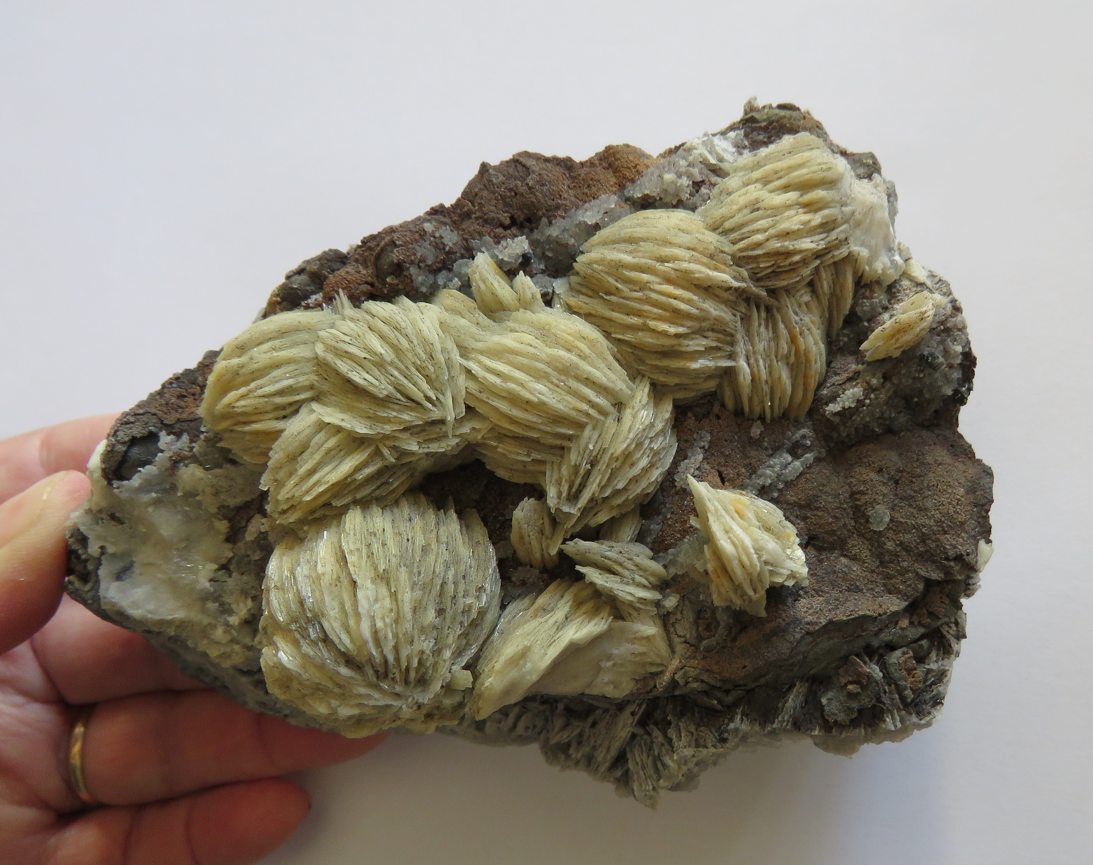

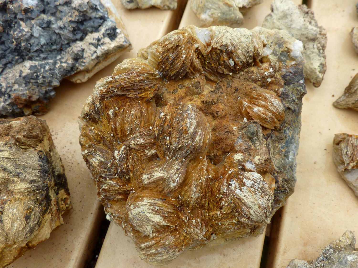

Le 16/01/2023 à 08:07, icarealcyon a dit :
Un classique lozérien: pompons gris-jaunes de barytine de la Mine du Buisson (encore merci à ma généreuse donatrice !) sur schalenblende, quartz, galène, sur une  pseudomorphose de barytine crêtée en quartz gris.
La soeur jumelle de celle de Nathalie plus mes barytes "noyaux de pêches" préférées.
Oui, de bien jolis noyaux de pêche ! :super:

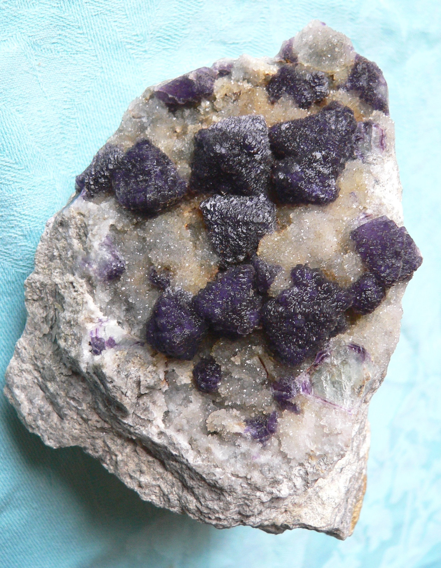

Du Piboul, voici une autre fluo sur quartz: un "old timer" des années 1990, spécimen trouvé sur le filon des fluos orange, aujourd'hui épuisé, qui en a livré quelques exemplaires. Il montre une cristallisation dite en pyramides aztèques: surcroissance de cubes sur l'octaèdre. Ici le coeur des octaèdres est vert, et les cubes sont violet-bleus (12 X 7.5 cm environ pour la face cristallisée).
Oh de vrais bonbons ces pyramides aztèques du Piboul ! :wub:

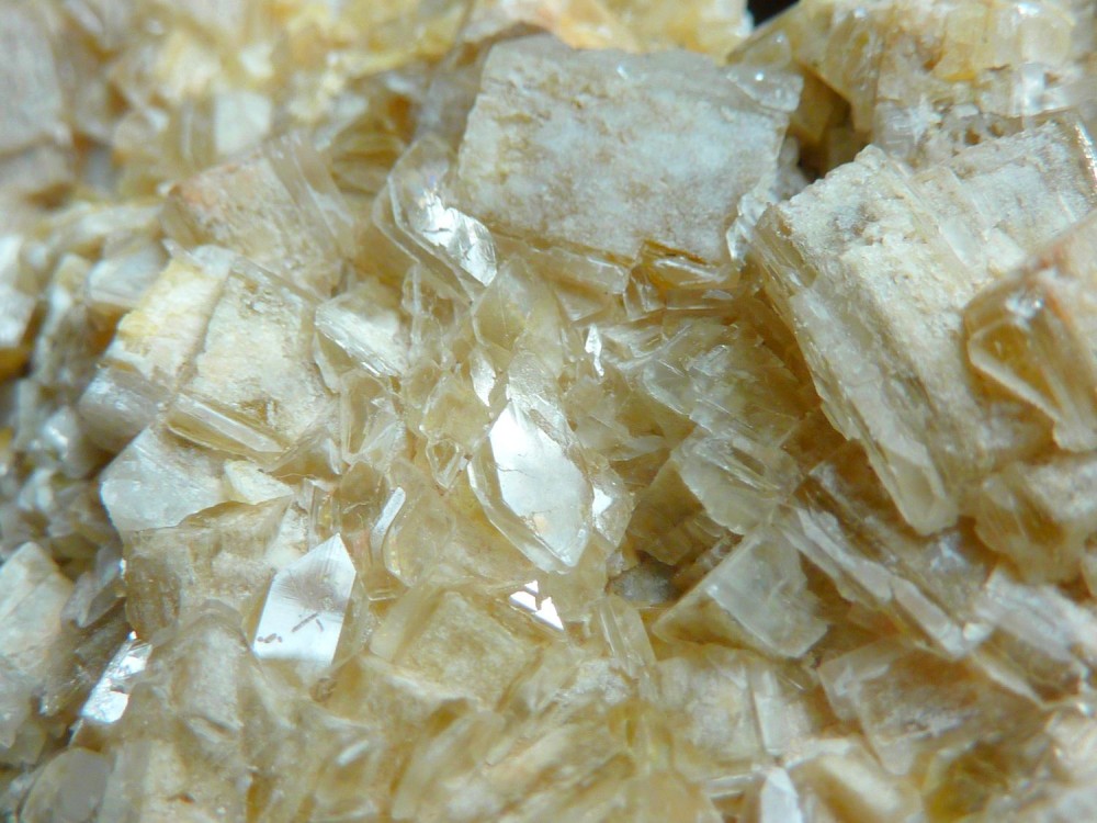

Au Buisson les barytes "noyaux pêches" sont associées à des cubes de galène et souvent à du micro quartz.
Parfois associé aussi à de la pyrite
A première vue j'avais cru ici à un octaèdre
mais non, en y regardant de près ce sont deux cubes imbriqués.
Le nettoyage de ces galènes est optimal ! Bravo Chantal pour ce beau résultat ! :applaudir:
Pour les cristaux tétraédriques (tennantite d'après l'inventaire BRGM), il y en a, ils sont rares, mais souvent regroupés à plusieurs si on a la chance de tomber sur un morceau riche. Sur le dernier spécimen de ce type que j'aie trouvé, les cristaux tétraédriques étaient apparemment intacts à l'extérieur mais entièrement corrodés à l'intérieur. Aucun n'a survécu au nettoyage.

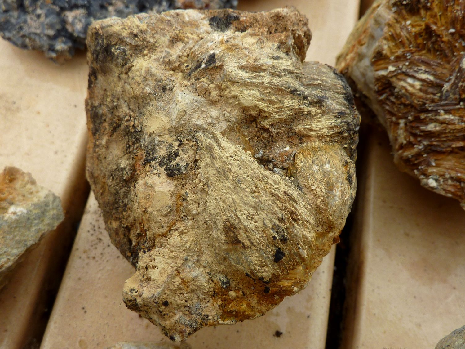

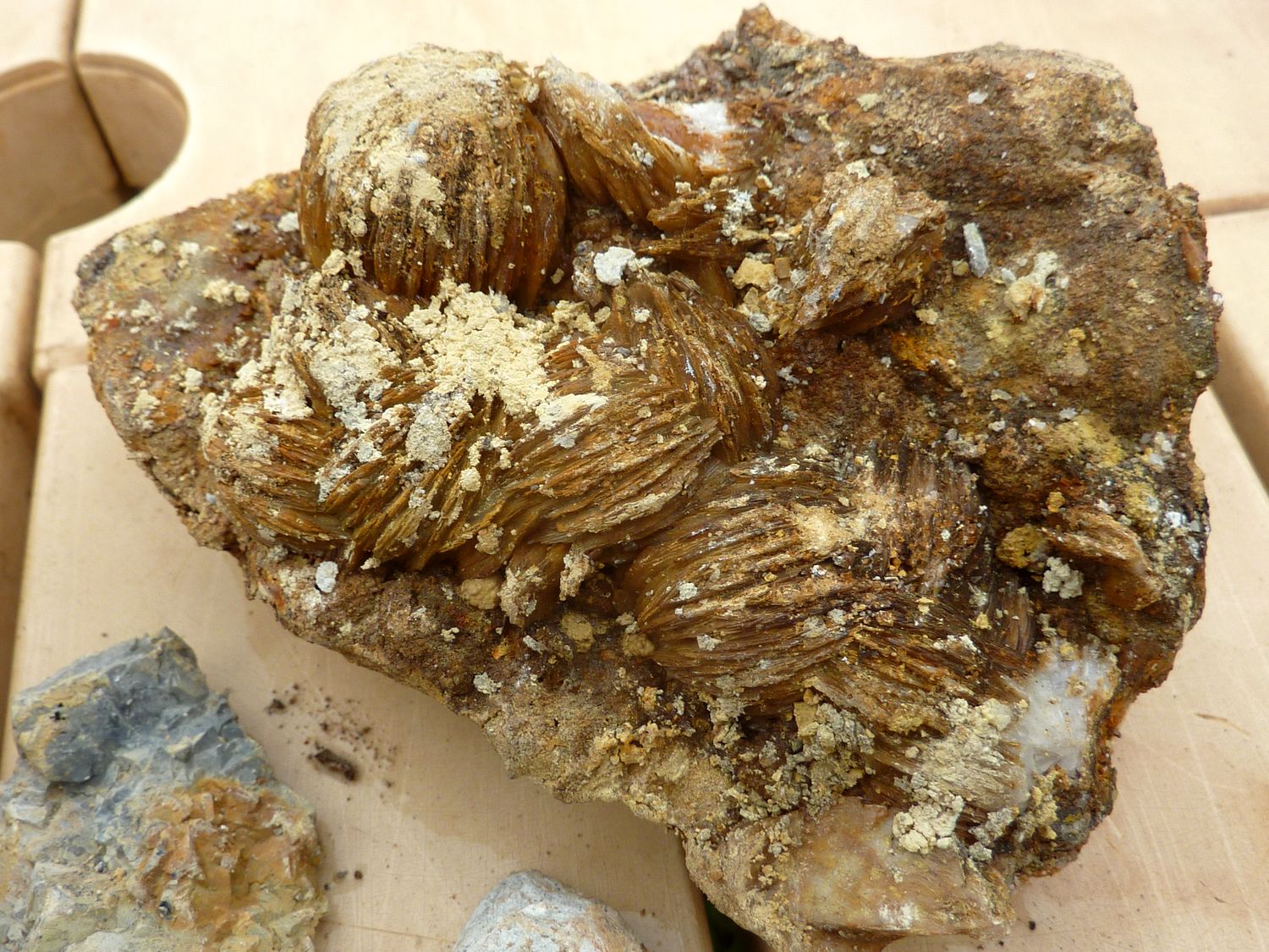

Quand tu sors une pièce dans cet état et que tu vois tout juste qu'il y a de la baryte et que tu supposes/espères que dessous c'est de la galène tu n'as pas beaucoup de solutions.
La mienne c'est:
1: commander du cristocline à Daniel Gol
2:  laisser tremper pour desoxyder la baryte.  Le cristocline supprime bien les oxydes mais la galène réagit soit en se ternissant soit en formant une fine couche poudreuse blanche.
3: beaucoup rincer à l'eau
4: micro-sabler précautionneusement à la pression la plus faible possible avec de la limaille de fer pour avoir la galène brillante SANS toucher la baryte.
5: souffler et rincer rapidement la pièce pour éliminer la poussière de limaille de fer avant qu'elle ne colle avec l'humidité de l'air et qu'elle s'oxyde sinon c'est reparti pour l'étape 2
6: bien sécher la pièce.
Moi je fais comme pour mes ammonites pyriteuses je les laisse une semaine au dessus de mon poêle a bois. en plus certaines pièces du Buisson contiennent de la pyrite.
Résultat:
La pièce que j'ai gardé avant:
Après le même traitement:
Et celle de Nathalie avant:
et après le nettoyage:
