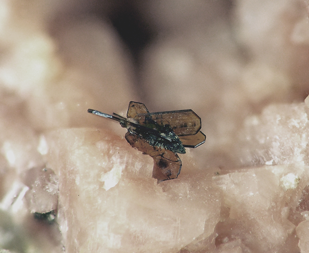

Petite brookite (0,8mm) britiche. (Shap pink quarry, Westmorland, UK)
Kodak Z1012 IS. Lentille Raynox MSN202. Combine ZM (18 stacks)
post-3954-0-88217200-1324571740_thumb.jp

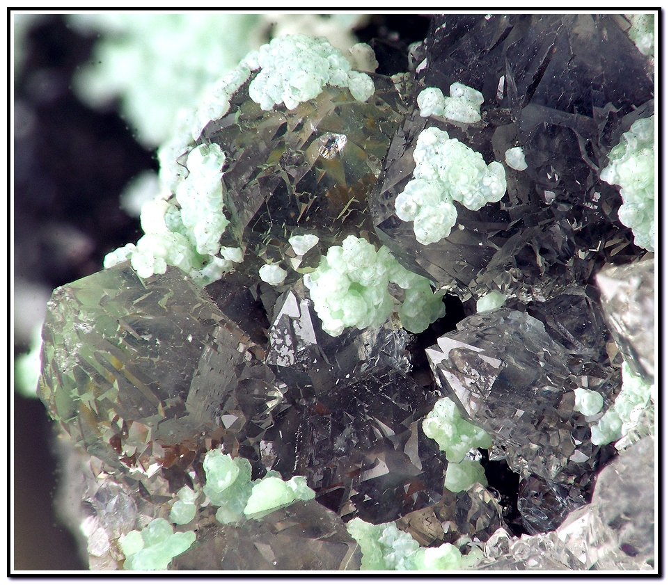

Pour essayer de combler le vide... quartz et crandallite, Aveyron.
Champ de 4mm.
Kodak Z1012 IS. Lentille Raynox MSN202. Combien ZM (20 stacks)

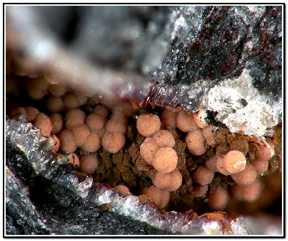

Pour continuer, toujours du même gisement aveyronnais : crandallite teintée par des oxydes de Fe. Aucune retouche.
Champ de 4mm. Kodal Z1012 IS. MSN 202 de Raynox. Combine ZM (18 stacks)

dis JM.....comment tu es sûr que c'est crandallite et non variscite.....
Visuellement...
la crandallite se présente en sphérules de cristaux tabulaires... la variscite forme des sphérules lisses...
Dans le cas présent, les cristaux sont tabulaires et accolés en sphérules....
Heu... j'ai bon là ou j'ai tout faux ?
mimétite ??? !! :question:
Si fluopathe, c'est bien de la mimétite. Au Mas Dieu, ce genre de cristallisation est fréquent, il n'y a pas que les cristaux isolés.
Dans le cas présent, il s'agit tout simplement de plusieurs cristaux accolés qui forment comme une sphère. Si tu regardes bien la terminaison des cristaux tu vois des hexagones. Hexagonal qui est le système cristallin de la mimétite. :sourire:
