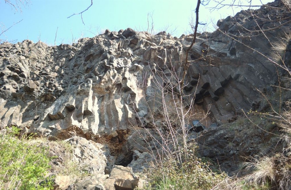

La bonne zone correspond à une couche jaune très friable à la base de la dernière coulée de lave (il y en a plusieurs superposée). cette coulée a rencontré une mare d'eau lors de la mise en place, ce qui a provoqué la formation de la zone.
on voit bien la couche jaune, épaise au mieux de 40 cm.

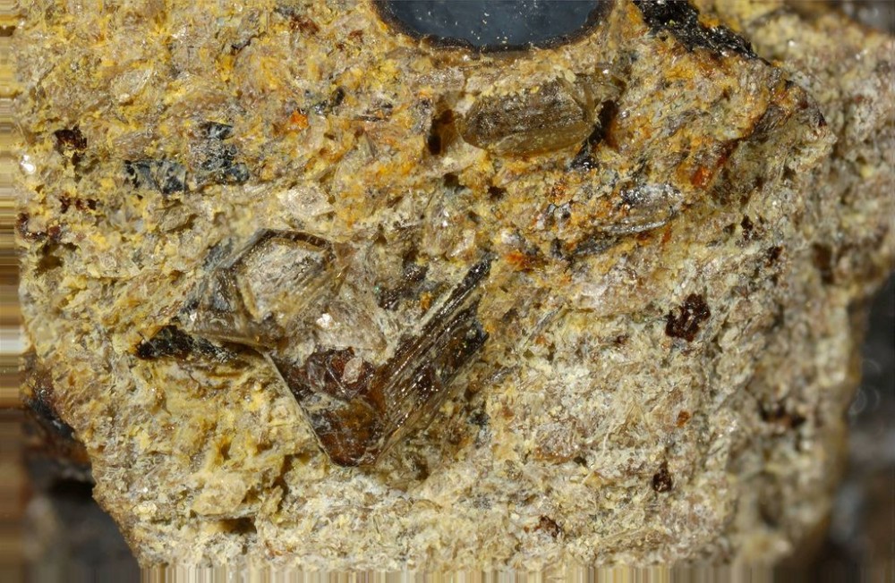

D'ailleurs, cette gangue jaune recèle, outre les vacuoles remplies de phillipsite + chabasite, des zircons inclus, faciles à dégager à l'aiguille + brosse, parfois de belle taille.
Zircon - 8,75 x 5,76 mm - Luminar 63mm
ATTENTION !!! : les orgues basaltiques en surplomb ne demandent qu'à tomber sur la tête des minéraleux. cette zone est réellement peu sure et il faut autant regarder en l'air que par terre lorsqu'on collecte.
Pascal

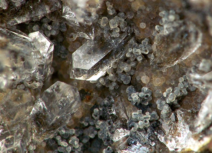

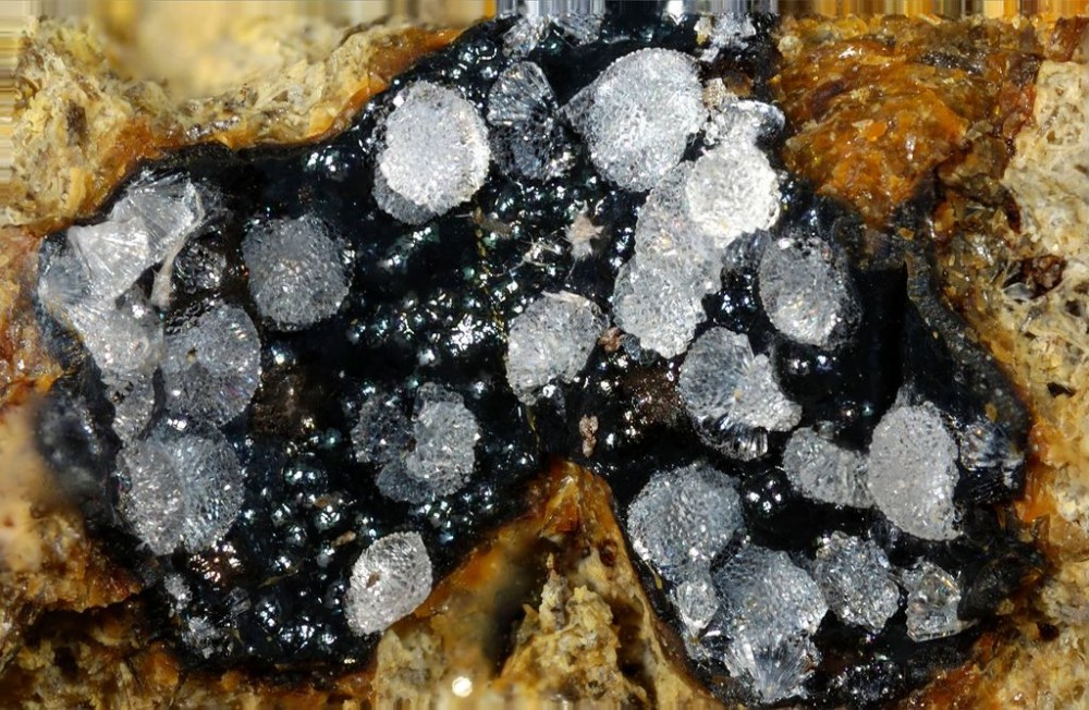

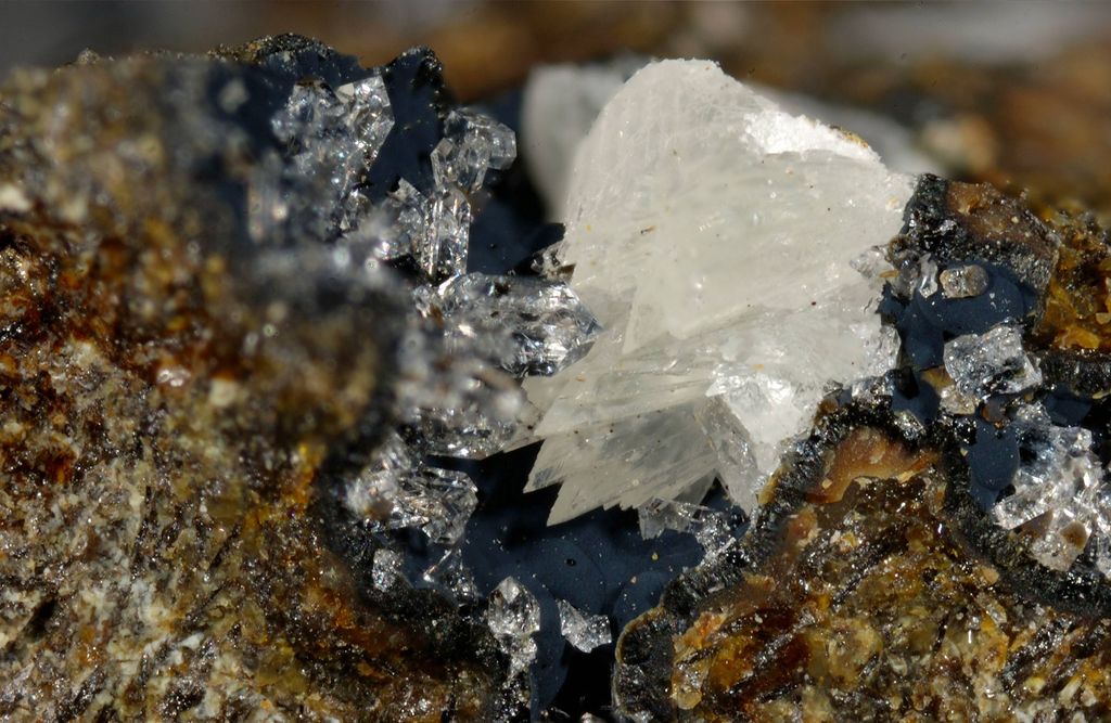

Les cristaux de philipsite sont excessivement durs à photographier, du fait de leur transparence. j'ai eu la chance d'en trouver recouverts d'un "duvet" de silice, ce qui permet de bien identifier leur forme :
Phillipsite - 4,01 x 2,64 mm - Luminar 40mm

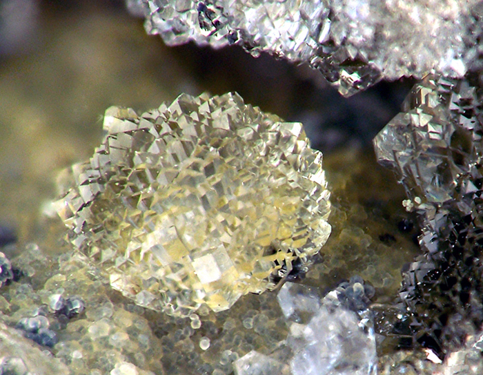

Lorsqu'elle se présente en boules, voici à quoi celà ressemble :
Phillipsite - 5,45 x 3,60mm - Luminar 40mm

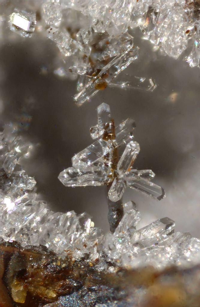

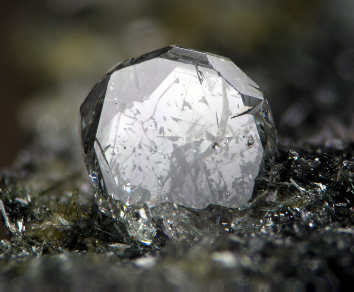

On trouve aussi des cristaux individualisée (ou plus exactement des macles, la philipsite étant monoclinique). très rarement, ces cristaux se développent non pas sur la gangue, mais sur des colonnes de calcédoine, donnant des pièces très "aériennes"
Phillipsite - 2,32 x 1,53 mm - Luminar 25mm

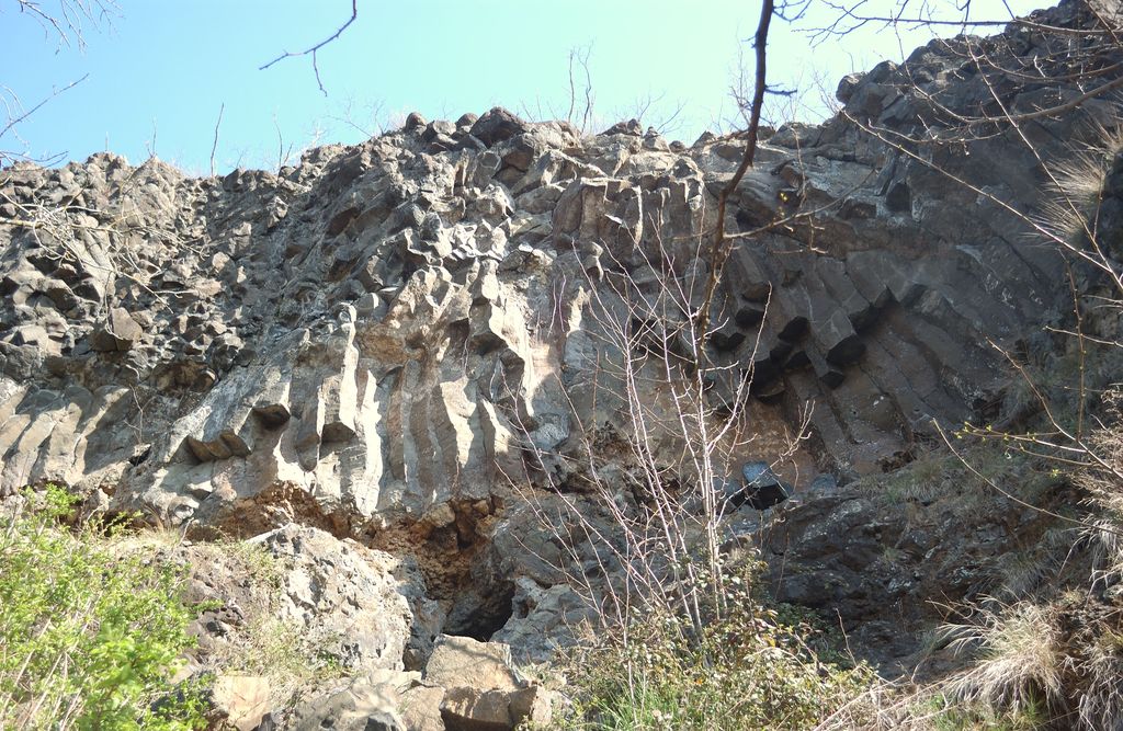

Pascal

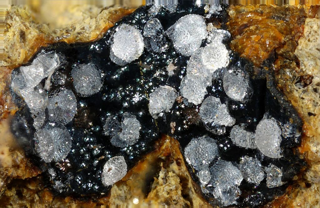

On trouve également de la calcite dans les vacuoles à zéolites : celle-ci est d'ailleurs plus tardive et recouvre plus ou moins les autres espèces :
Calcite sur Phillipsite - 4,1 x 2,7 mm - Luminar 40mm
Mais tu remarqueras que la gangue est totalement différente du basalte compact qu'on peut voir sur certaines de tes pièces.

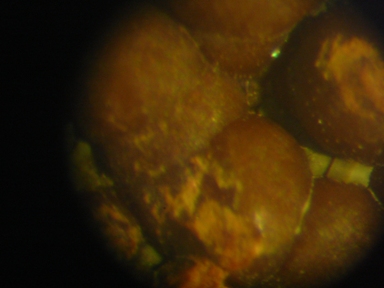

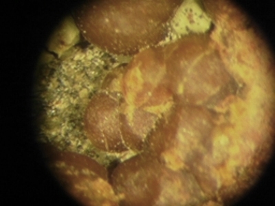

vos photos de micro-mineraux sont superbes, comment faites vous, avez vous un adaptateur spécial pour votre appareil, j'essaye mais le rendu n'est pas top, je vais essayer de mettre une photo vous verrez la difference
ice tea
voici les photos:
je ne sais pas ce que c'est comme mineraux, j'ai trouvé ça dans une carrière en auvergne en descendant vers la chaise dieu mais je n'ai pas noté le lieu, car j'ai juste ramassé deux trois morceaux
le but du voyage n'était pas le grattage et j'avais pas le matériel avec moi, comme quoi il faut toujours avoir son matériel.
à + ice tea

Pascal je ne nie pas que mes gangues sont assez compactes (mais pleine de creux) mais j'ai un mélange de cristaux de phillipsite soit des boules soit des pics. Et ce que j'ai ne réagit pas avec du détartrant (mais ça réagit sur de la calcite).
Ce sont donc des des zéolites ? Je n'ai pas cherché sous paroi j'ai remonté la vire pour voouliir de bas en hau mais j'ai estimé que c'était mauvais (voir les éboulis). Dans ma zone il y avait aussi cette couche.
De plus sur le "spray" il y a à la base des cristaux pseudo-cubique genre de zéolite. Donc c'est plus une zéolite sur une zéolite. Je vais faire d'autres photos....
Pour récapituler tes photos (à mon avis)
1- (N° 192) : rhomboedres de calcite sur boules de calcite
2- (N° 193) : plutot calcite. phillipsite possible mais je n'y crois pas trop (les pointements ont l'air rhomboedriques)
3- (N° 194) : Calcite toujours (mêmes considérations que pour la précédente)
4- (N° 195) calcite ou peut-être chabazite (pas sur). la gangue va un peu mieux avec celle de la zone à zéolite.
5- (N° 197) : Phillipsite sans aucun doute
6- (N° 198) : Calcite toujours.... (désolé)
7- (N° 199) : Aiguilles d'aragonite sur rhomboèdres de calcite (Chabazite possible mais sans conviction)
8- (N° 201) : Calcite sur Phillipsite OK
9- (N° 202) : Calcite et aragonite OK

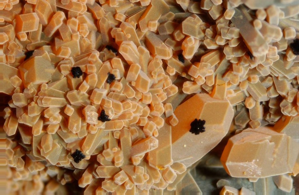

OUF....depuis dimanche dernier, j'essaie désespérement de sortir une phillipsite correcte. :triste:
Plus de 300 prises de vue !
Un coup : trop de luminosité, un autre coup : pas assez... :triste:
Un cours instant, j'ai cru que mon bridge était bon pour la déchetterie... :surpris:
Et puis, aujourd'hui : miracle ! Bon ce n'est pas encore parfait parfait, mais à comparer avec les m...s précédentes ( et dont il a été hors de question de publier sur ce forum...), il y a un léger mieux...

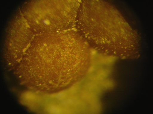

Phillipsite donc de la région d'Aurillac. Taille du champ : 5mm
Pascal...les sphérules bleuâtres sont de la calcite ou bien opale ? . Okay, je peux mettre l'échantillon dans l'acide :super:
