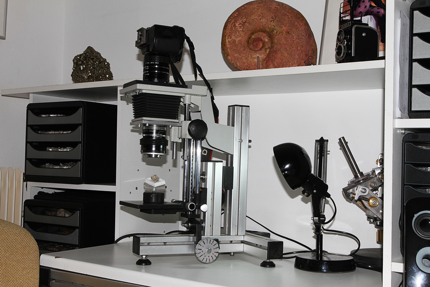

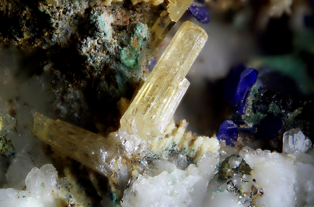

Voilà mon matériel de prise de vue  Canon 7D _ bagues allonges _ divers optiques  50 f1,4 et 24 f 2,8 Minolta en position inversée ; objectif micro x4 et x10 Olympus .

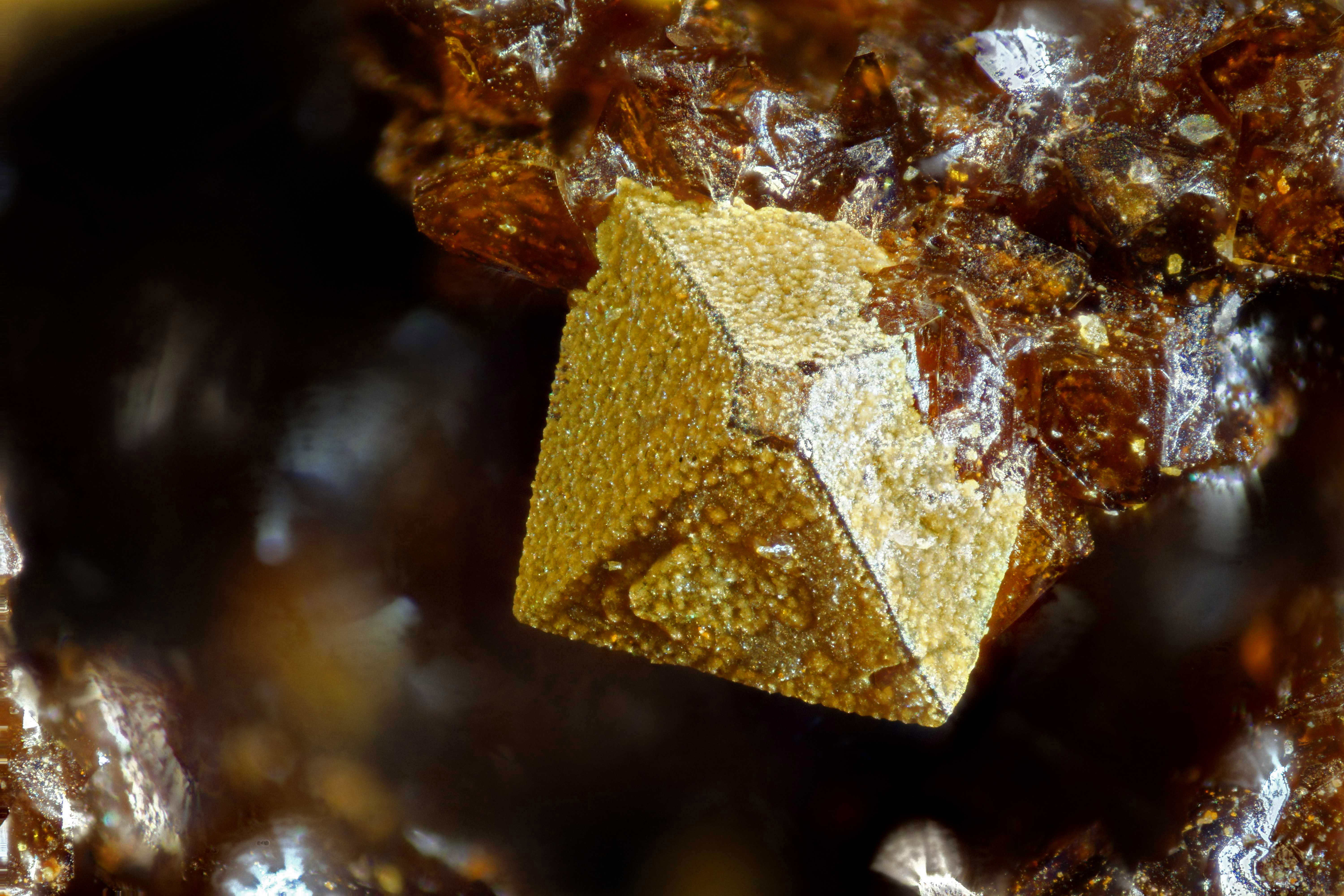

Photos du Mas Dieu    Mimétite et Azurite  IMG 6 mm   Téraédrite  IMG 2 mm
@ + Georges
Bonjour  Lagrevol
Pour le controle du pas , le déplacement en hauteur de la pièce ce fait par le petit levier poussé par une vis de 8 mm pas de 100 ; un tour du disque =  1 mm pour le déplacement
du levier et environ  0,6 mm de monter de la pièce ( controler au comparateur sur la monter de la table ) Pas une très grande précision mais cela me suffit ...............

Il y a 2 heures, GB73 a dit :
Actuellement c'est ma source de lumière  Osram Dulux  12 w  lumière du jour , mais je vais chercher à voir autre chose ????????
@ +  Georges
Des LED orientables ! Au moins 2, plus si possible ;)

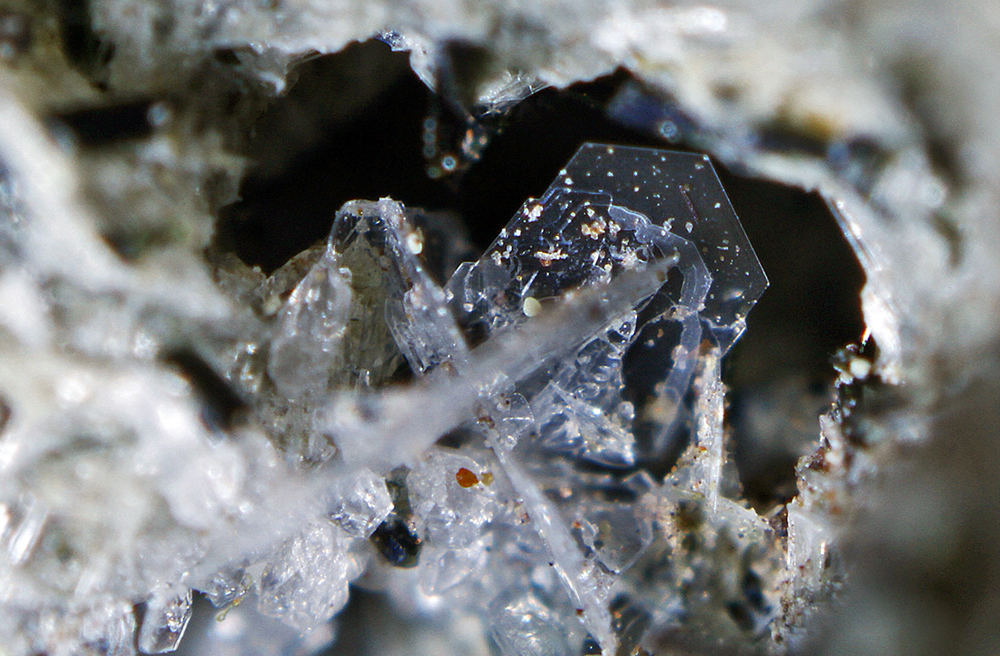

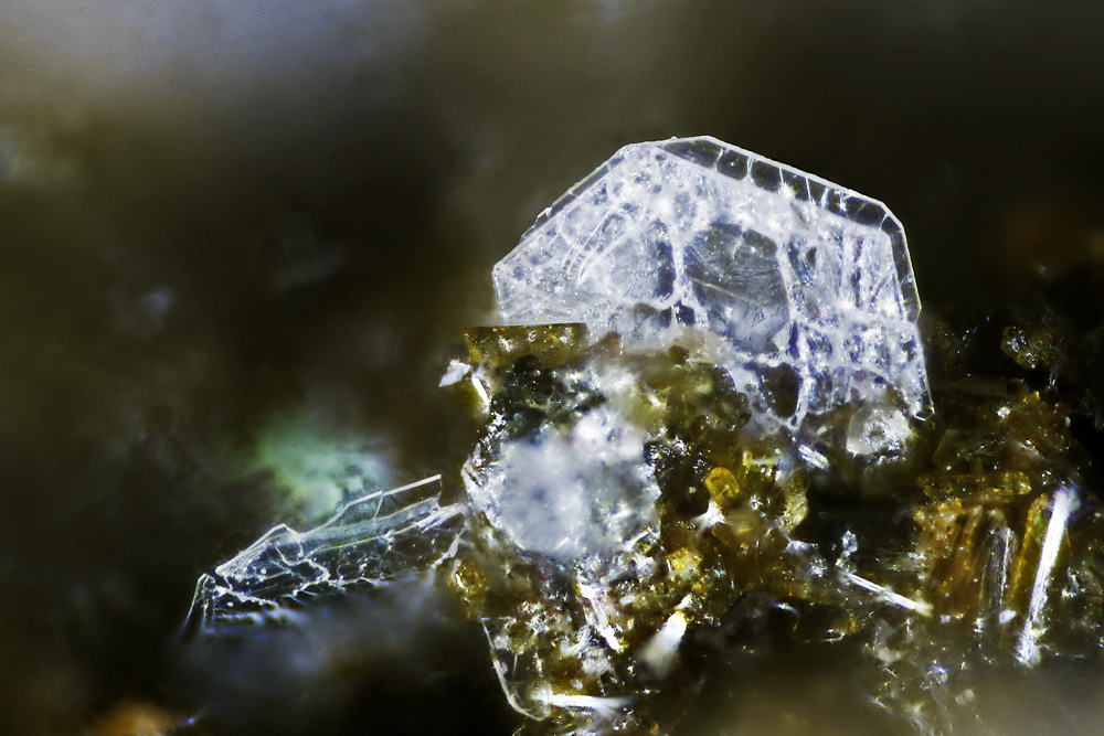

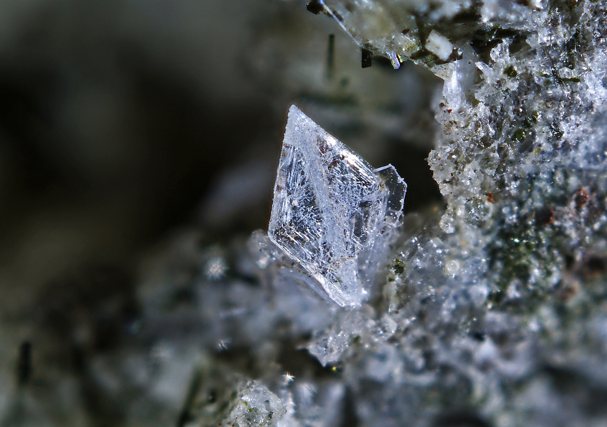

Trois photos de Tridymite de la carrière de Lanthénas , carrière de pouzolane près du Puy en Velay
Photo  1 et 2 _ 2,5 mm
Photo  3 _ 4 mm                        @ +  Georges

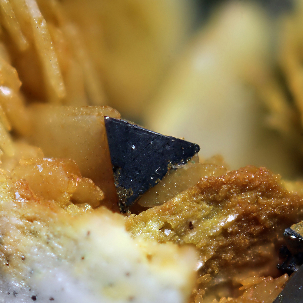

sinon un essai de cuprite. OUverture maximale. D'autres bientôt.... Il y a tant à faire dans ces tailles.

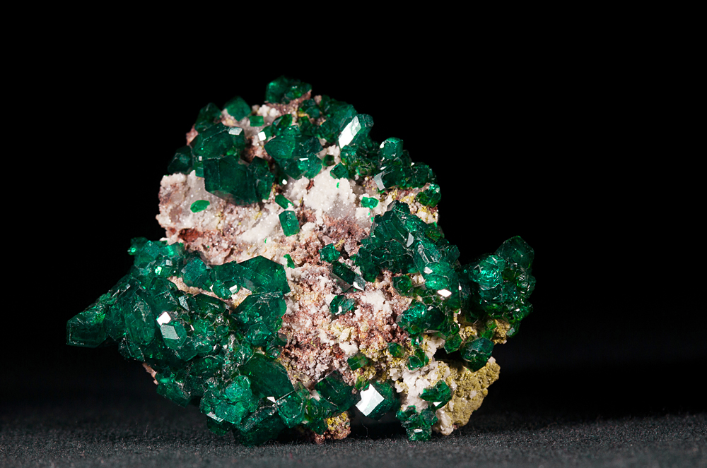

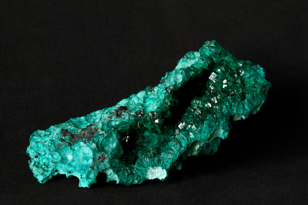

Bonsoir Tempo , comme j'ai écris à la vue de tes photos  ( travail soigné ) ;  je veux bien accepter quelques conseils en optique  mais ta présentation de dioptase
dépasse les bornes ........... là je ne critique pas tes réglages optique ni ton travail de retouche que je trouve souvent vraiment trop poussé , cela est une affaire de gout on aime ou on n'aime pas mais la couleur des minéraux il faut la respecter . Ces dioptase c'est vraiment lamentable  et je me demande ce qui reste de naturel sur toutes tes photos .
Ci joint 2 photos de dioptase
@ +  Georges
Malheureusement les dernières sortent justement  naturelles. Après je ne vais pas entrer dans la polémique. Je ne vais rien dire de tes photos alors laisse moi les miennes et les conseils je n'en donnerai plus. Le mieux est de s'adresser à vos propres dieux. Moi je trace ma route.
