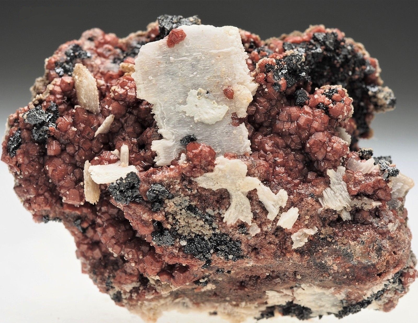

Pour rester sur le ton des Andradites Noires, un cristal de 1.7 cm de la région de Flamanville, Manche, la fissure est remplie par l'albite.
Tu sais qu en 2012, une equipe a montré qu il n'y a que des grossulaires a flamanville. Certains riches en andradites mais pas au dela d une trentaine de pour cents

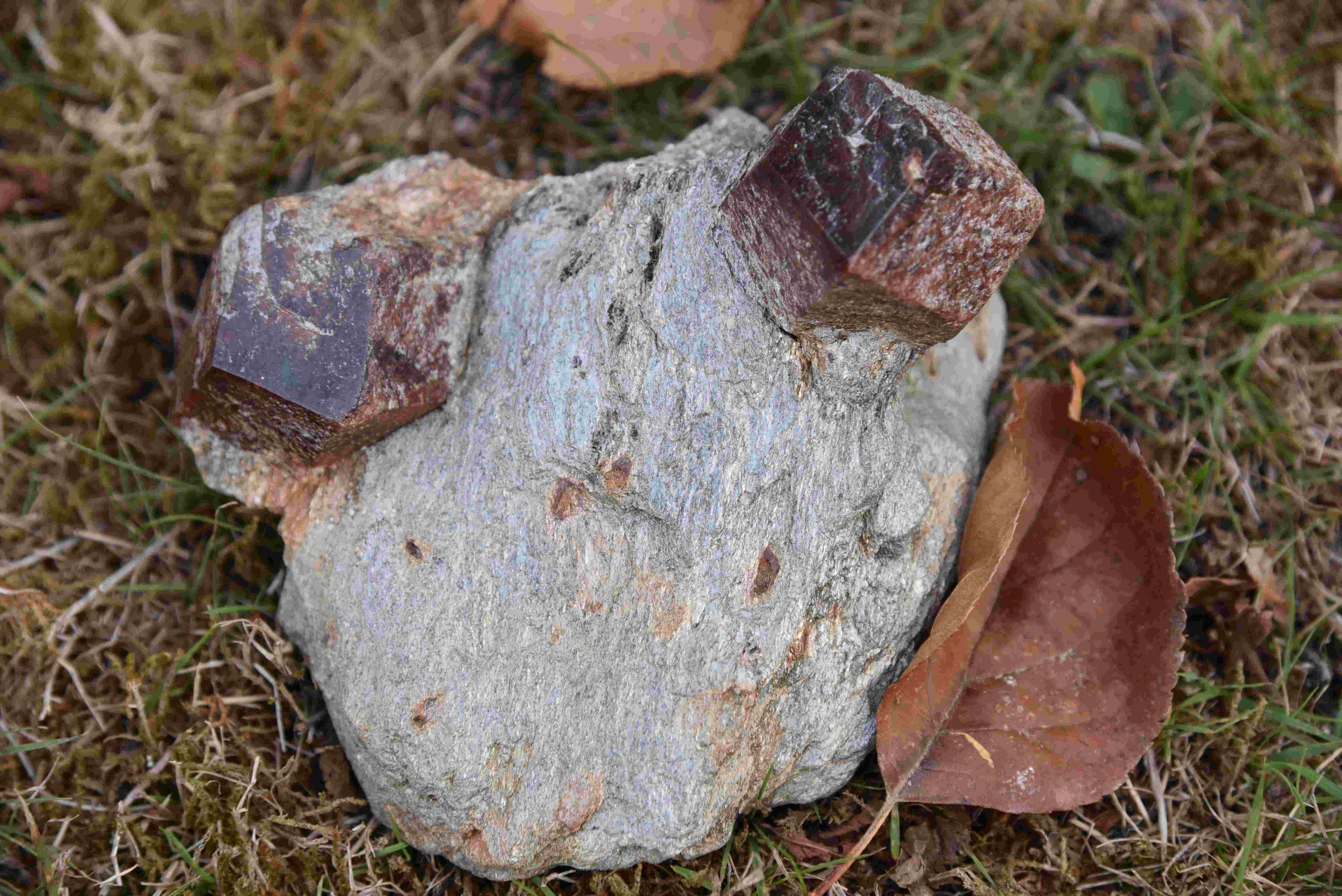

Super cette piece norvégienne. Le grenat et la staurotite n ayant pas le même domaine d existence. C est la premiere pierre que je vois avec une telle cristallisation des deux mineraux
Tu es sur ?, j'ai l'habitude de les avoir ensemble en Limousin dans les micaschistes au moins sur deux sites.
Serge
Je crois que j'ai compris, il y a une réaction de transformation staurotide grenat, mais en fait le domaine de stabilité du grenat englobe celui de la staurotide d'où la possibilité de coexistence.
Serge

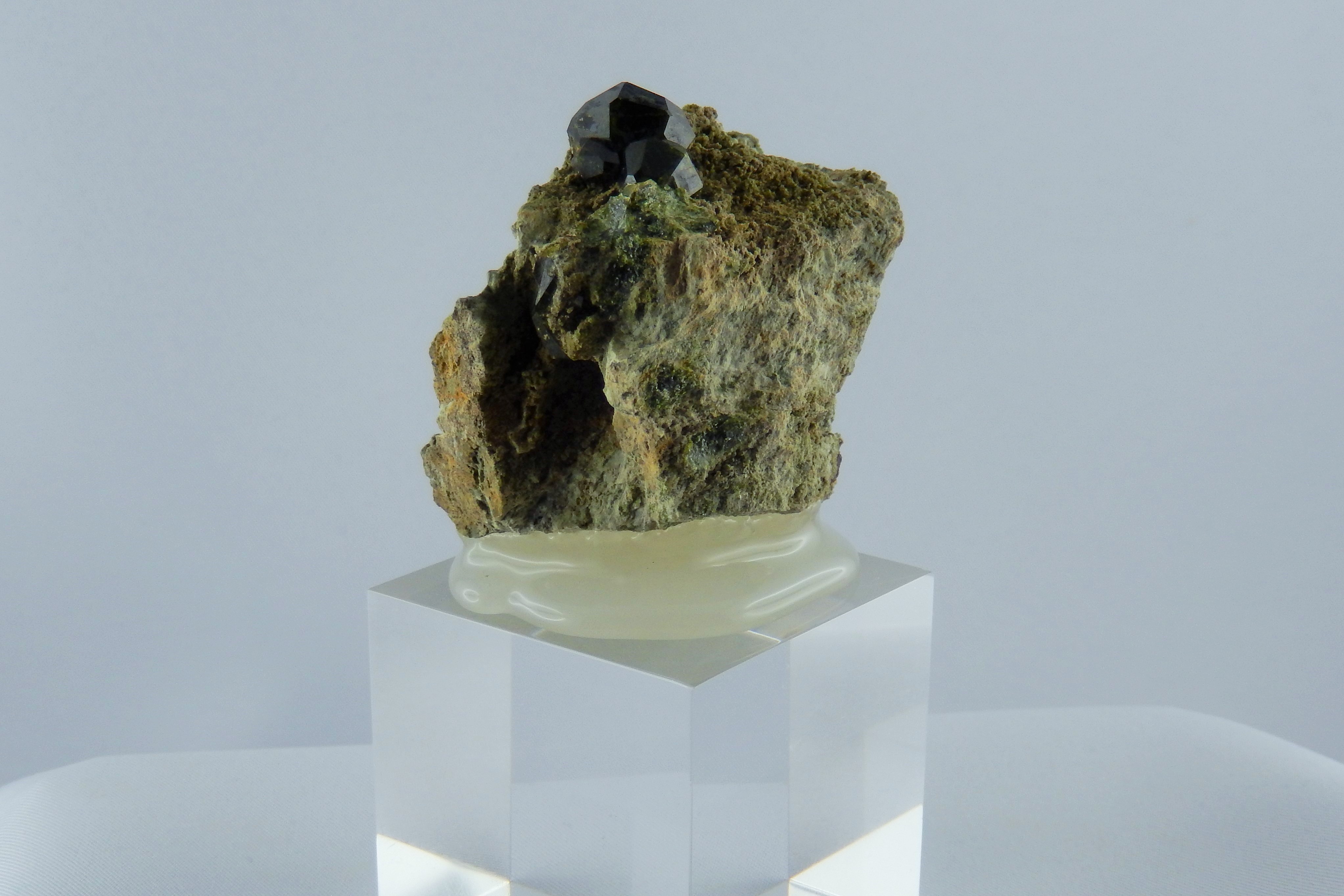

Cristal icositétraédral de 1.9cm de diamètre
Lapège, gîte effectivement signalé dans l'inventaire brgm de l'Ariège tome II : une pegmatite dans le talus de la route à l'entrée du village, avec tourmalines notamment ; certaines ont dû être de belle qualité...A l'époque où on pouvait prélever ! J'y étais allé quand j'étais ado (années 80) mais depuis le site a été solidement grillagé (+ haie épaisse plantée devant) à l'initiative du maire du village au début des années 90 : les gratteurs de cailloux avaient tellement dépilé et sous-cavé le spot que çà devenait dangereux pour la petite route d'accès en pleine falaise.

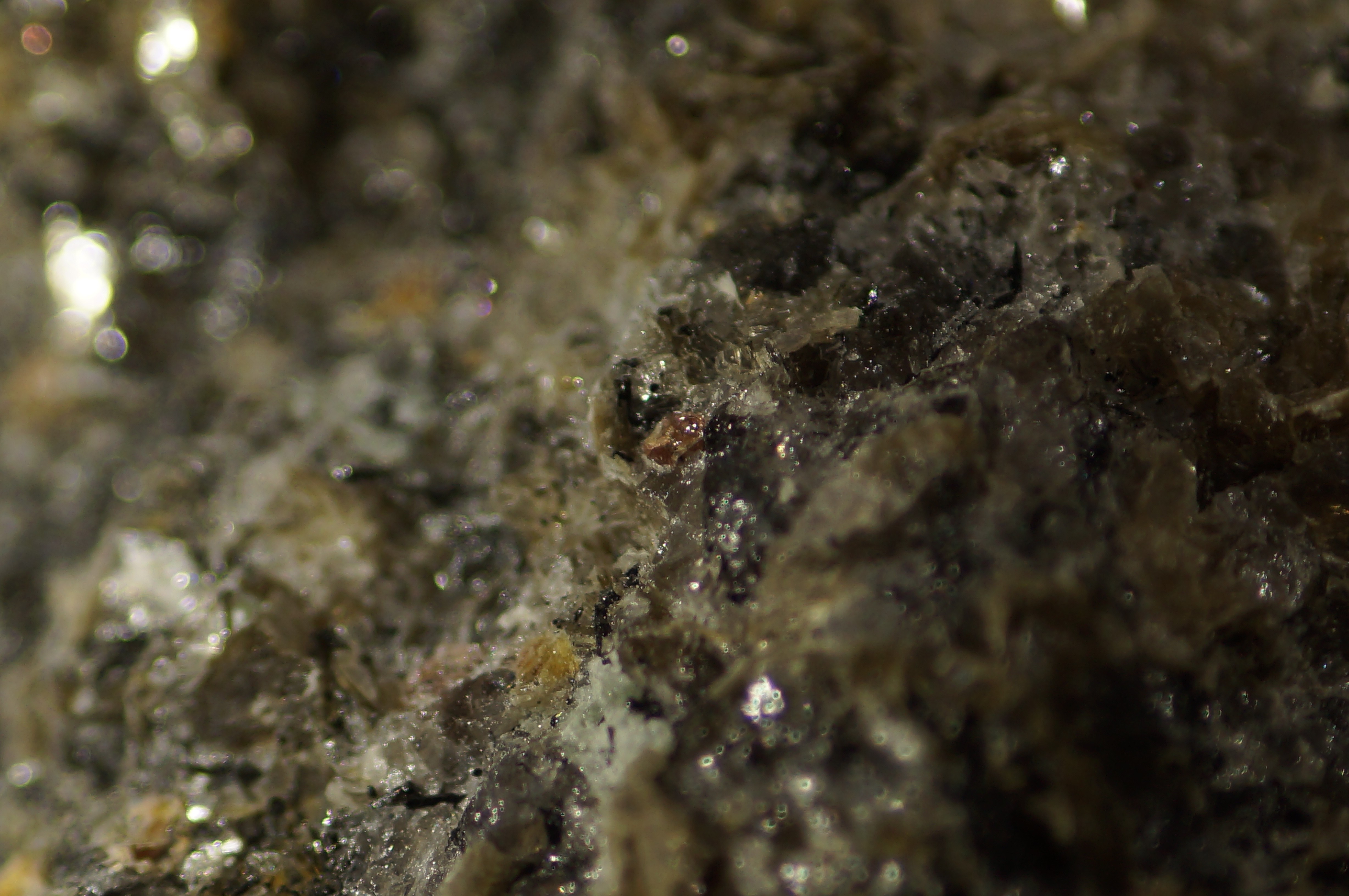

Voici quelques clichés de cette première prospection aux "éclogites" dans le léon, sur la commune de plounevez lochrist.

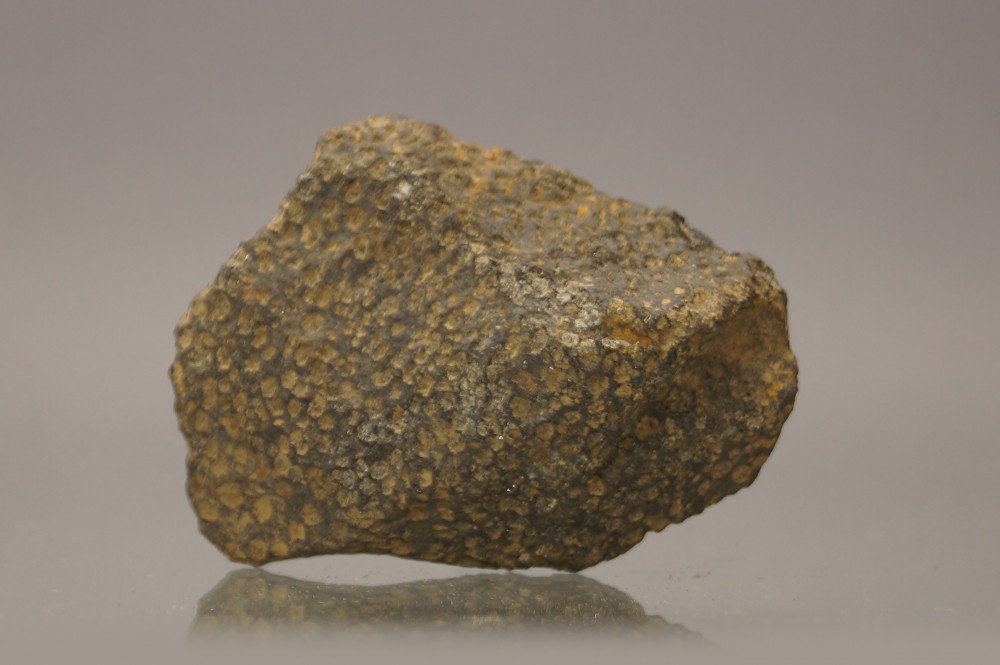

1.Ces fameux bout de roches sombre avec cratères, une fois scié tout est sombre de rares grenats peuvent se trouver en périphérie, je penche pour une amphibole. Bloc 5cm de haut.

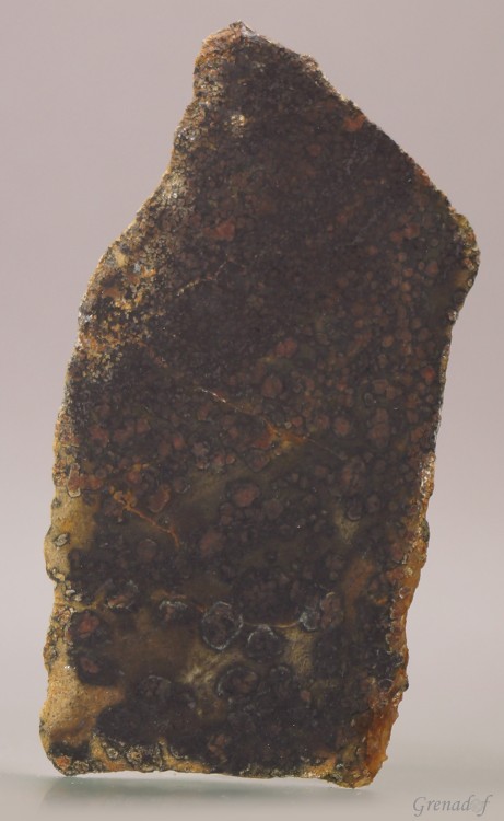

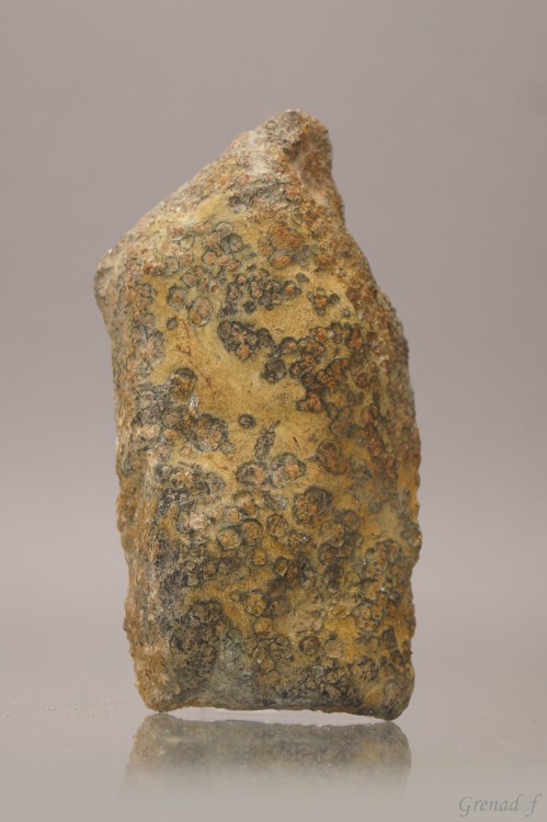

2.Des "éclogites" plus parlantes dès qu'on les trouve, hauteur du bloc 8.5cm
2.b Seulement après un sciage et un polissage, le terme éclogite disparaît, amphibole à grenats serait plus judicieux.

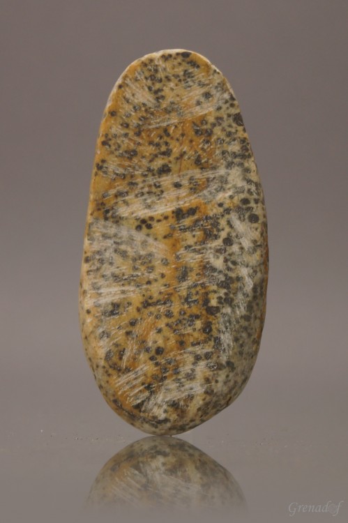

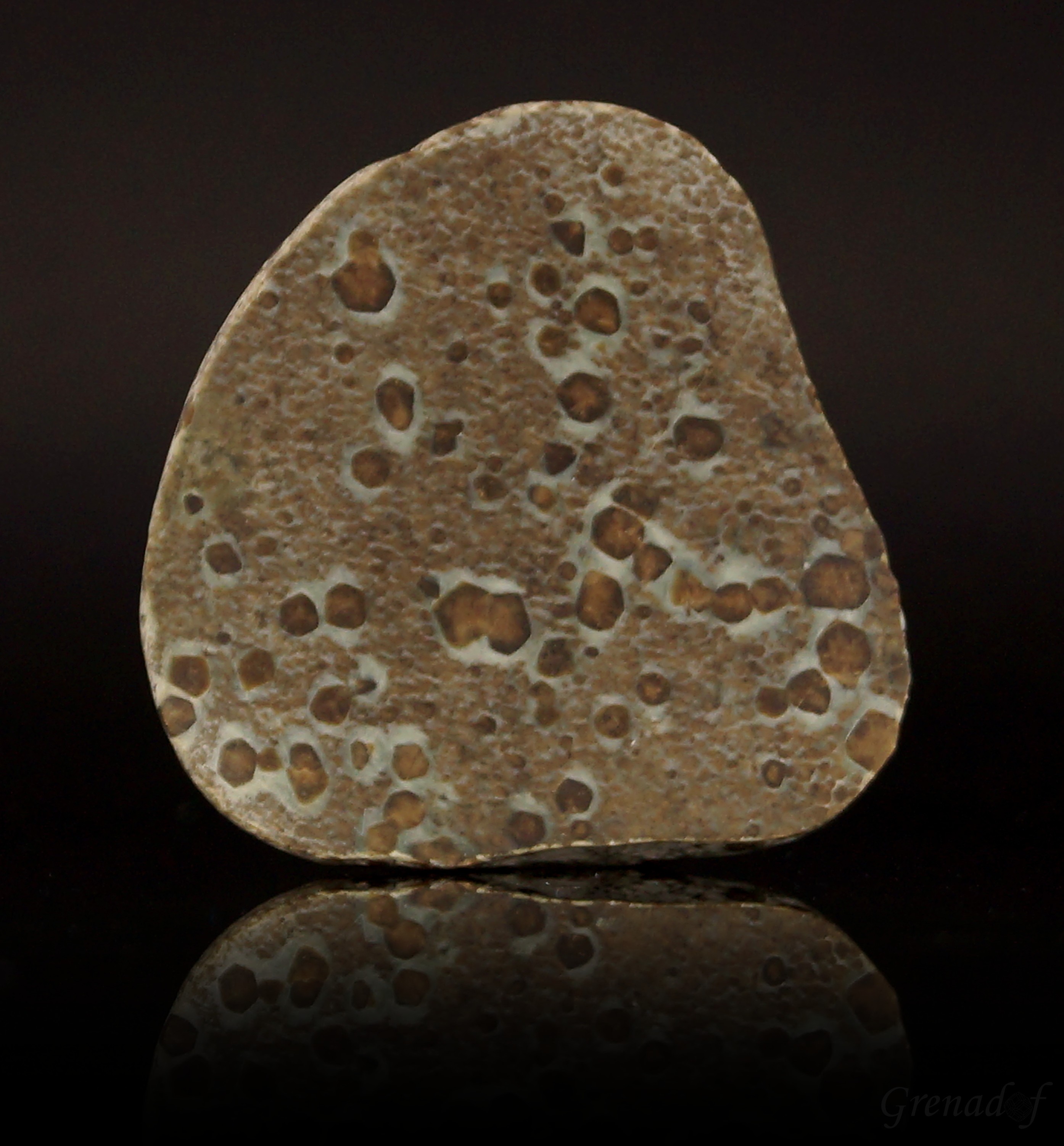

3.La zone de recherche est complexe géologiquement parlant, on fouille dans des champs.

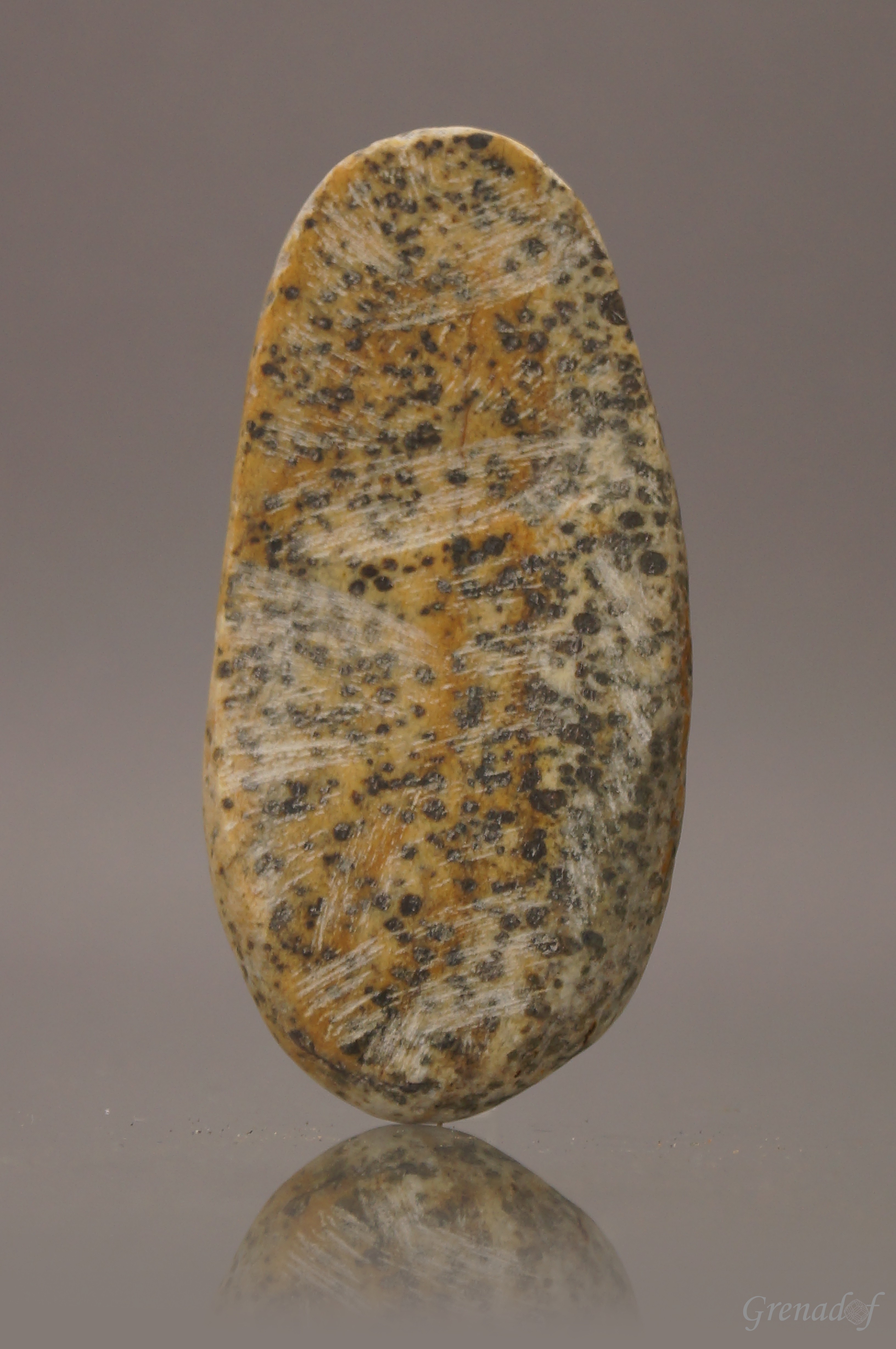

On trouve des galets à grenats, spécimen 8cm de haut
une fois scié, je ne sais pas trop sur quel type de roche on est. (sciage horrible avec une meuleuse...), les plus gros grenats fond 2.5mm
3.Grossissement gros cristaux 2mm

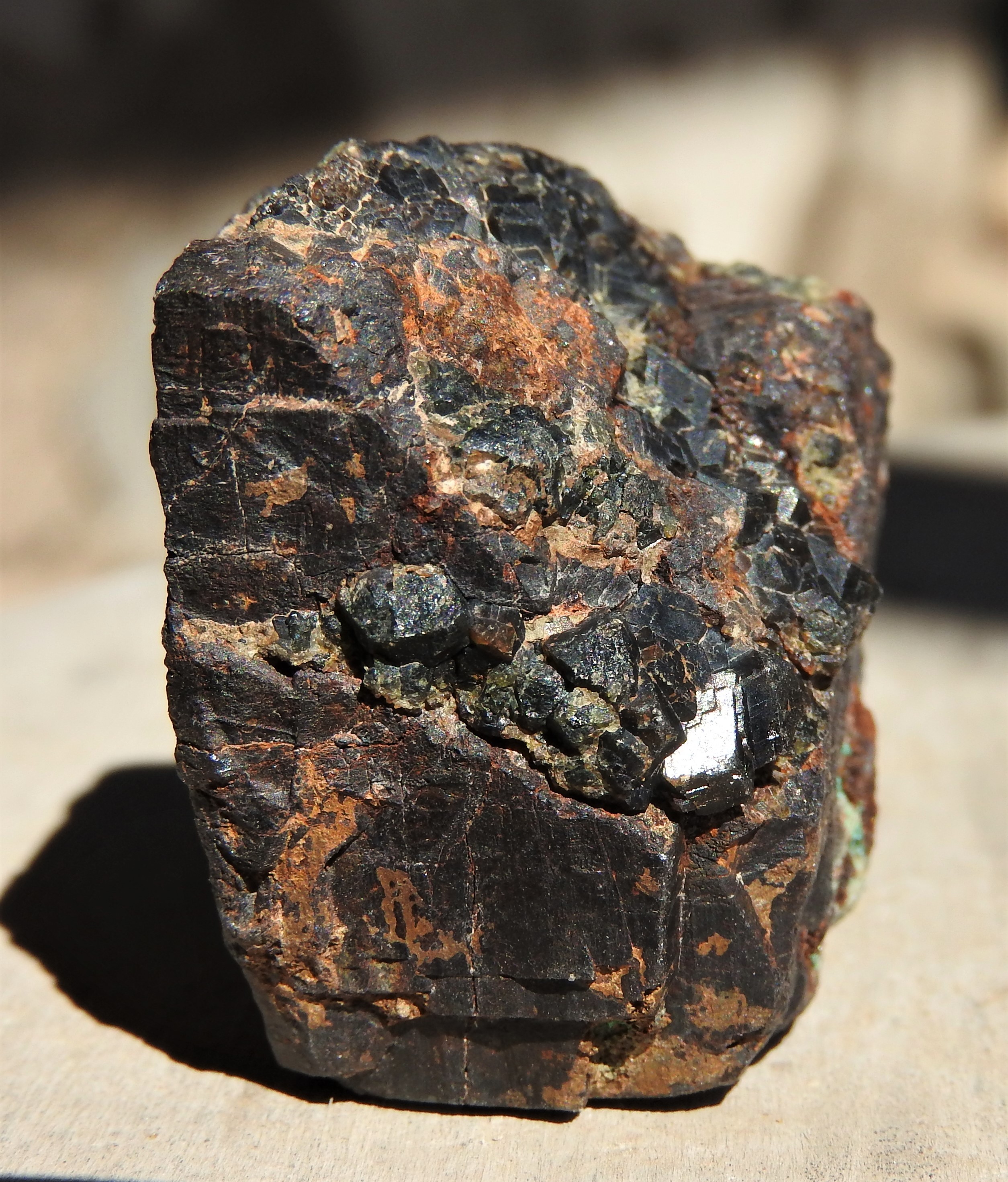

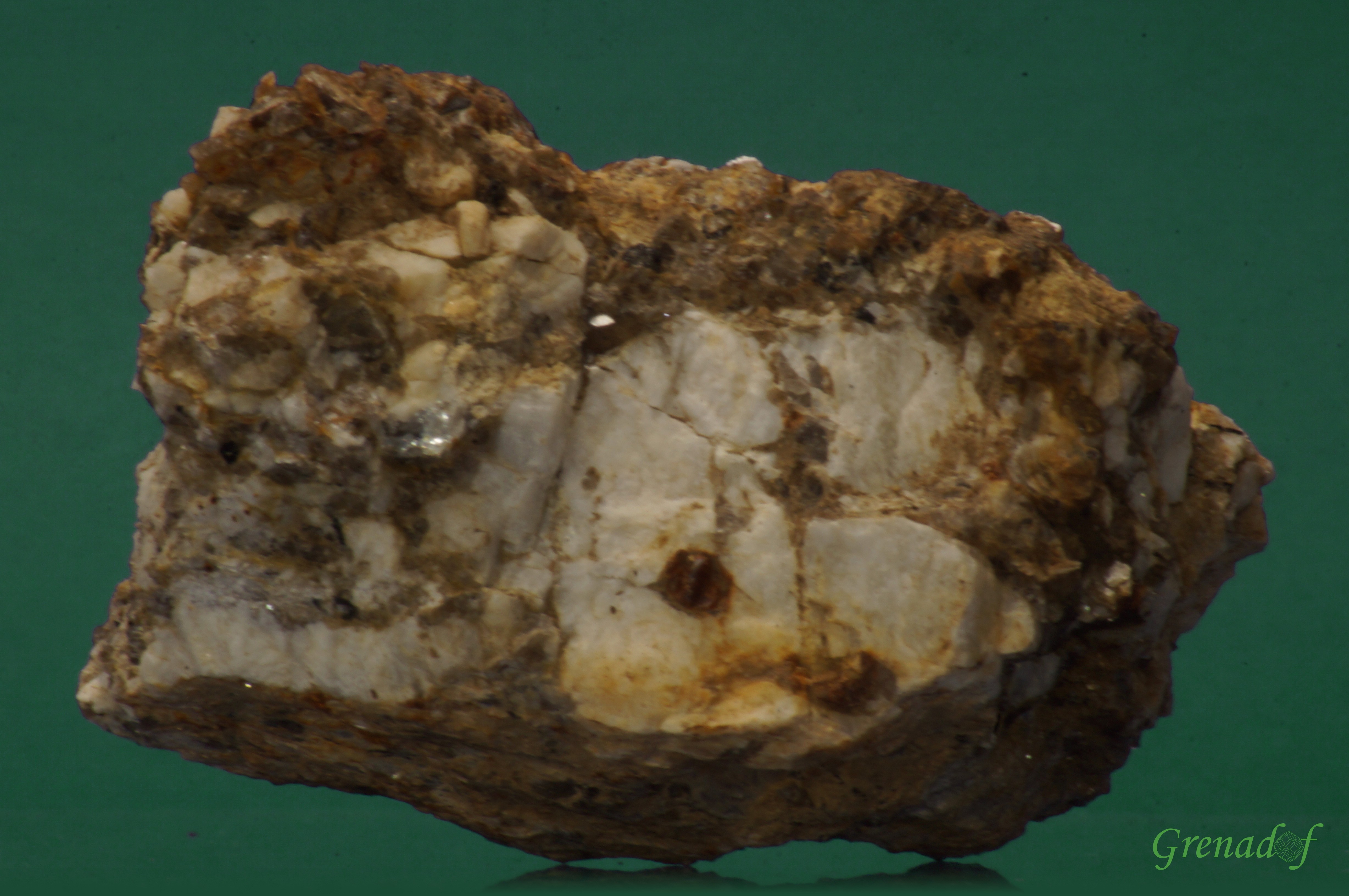

4.On trouve également des morceaux de pegmatites, grenat cassé 5mm

Je te suis plus amphibole qu eclogite. Quant au galet verdatre, j en ai ramassé un a groix très similaire et que je n ai pas pu cataloguer non plus

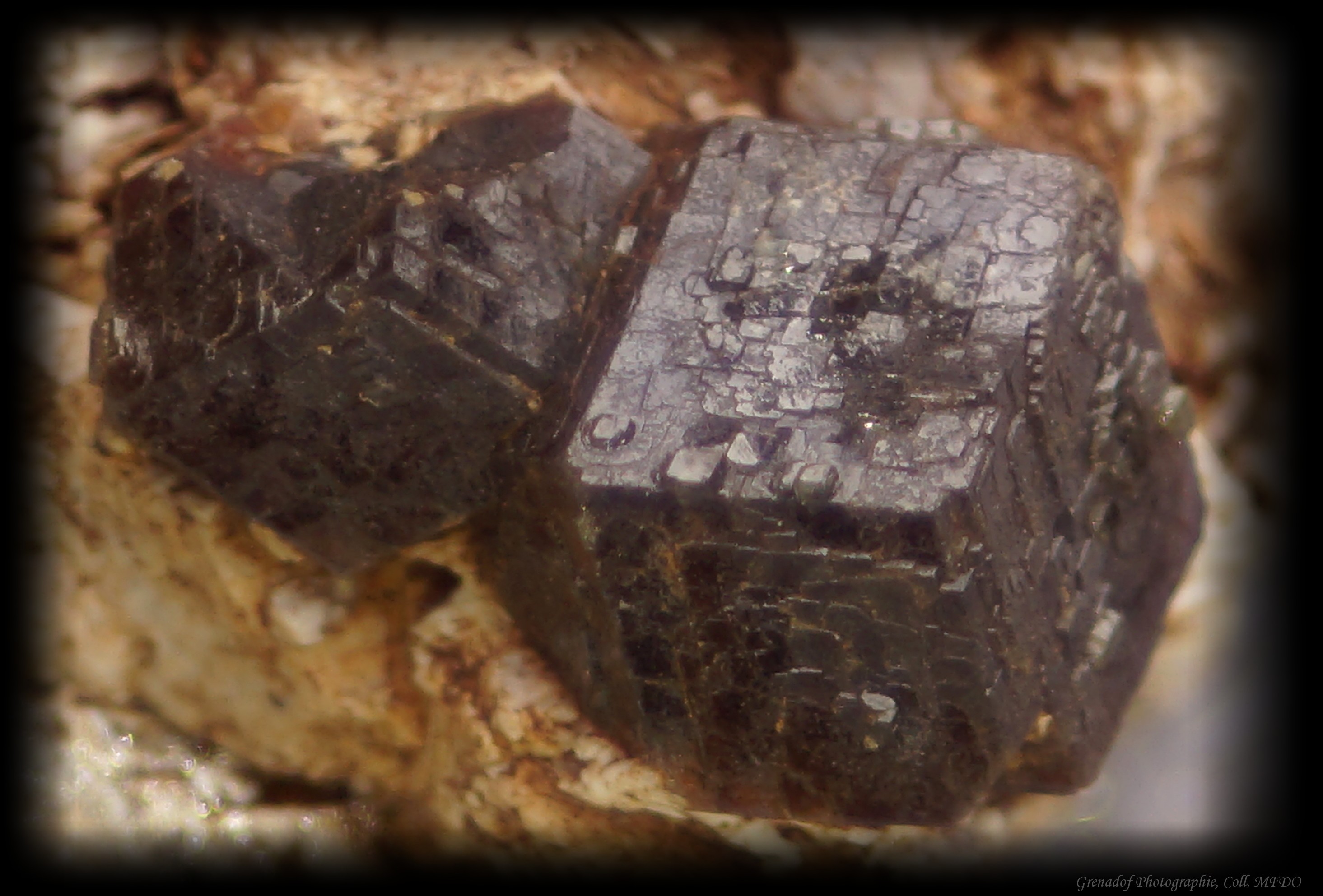

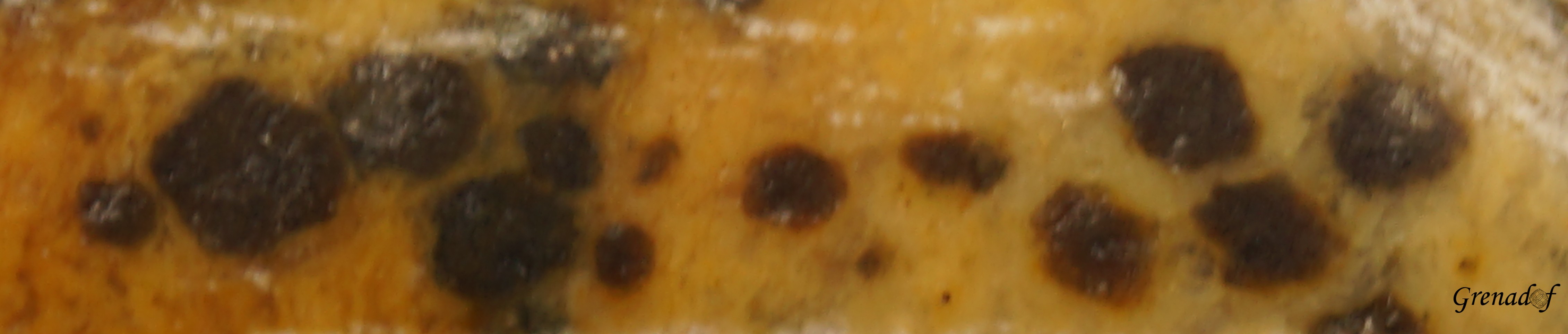

Cristallisation sympathique "peau de serpent" sur un andradite d'imilchil, Maroc, champ2.5cm, toutes les faces des deux rhombes sont recouvertes de micro rhombes, ce qui a grandeur nature rappelle cette peau reptilienne... brrr...
Pour anecdote je me souviens avoir vu une pièce magnifique il y a une dizaine d'année, de chine, de couleur vert clair metallique (comme ceux irisé de dalgnegors'k) un rhombododécaèdre, avec pour hauteur des rhombes environ 6cm, et toutes les faces complètement recristallisé "peau de serpent" une pièce parfaite, magnifique et rare.
