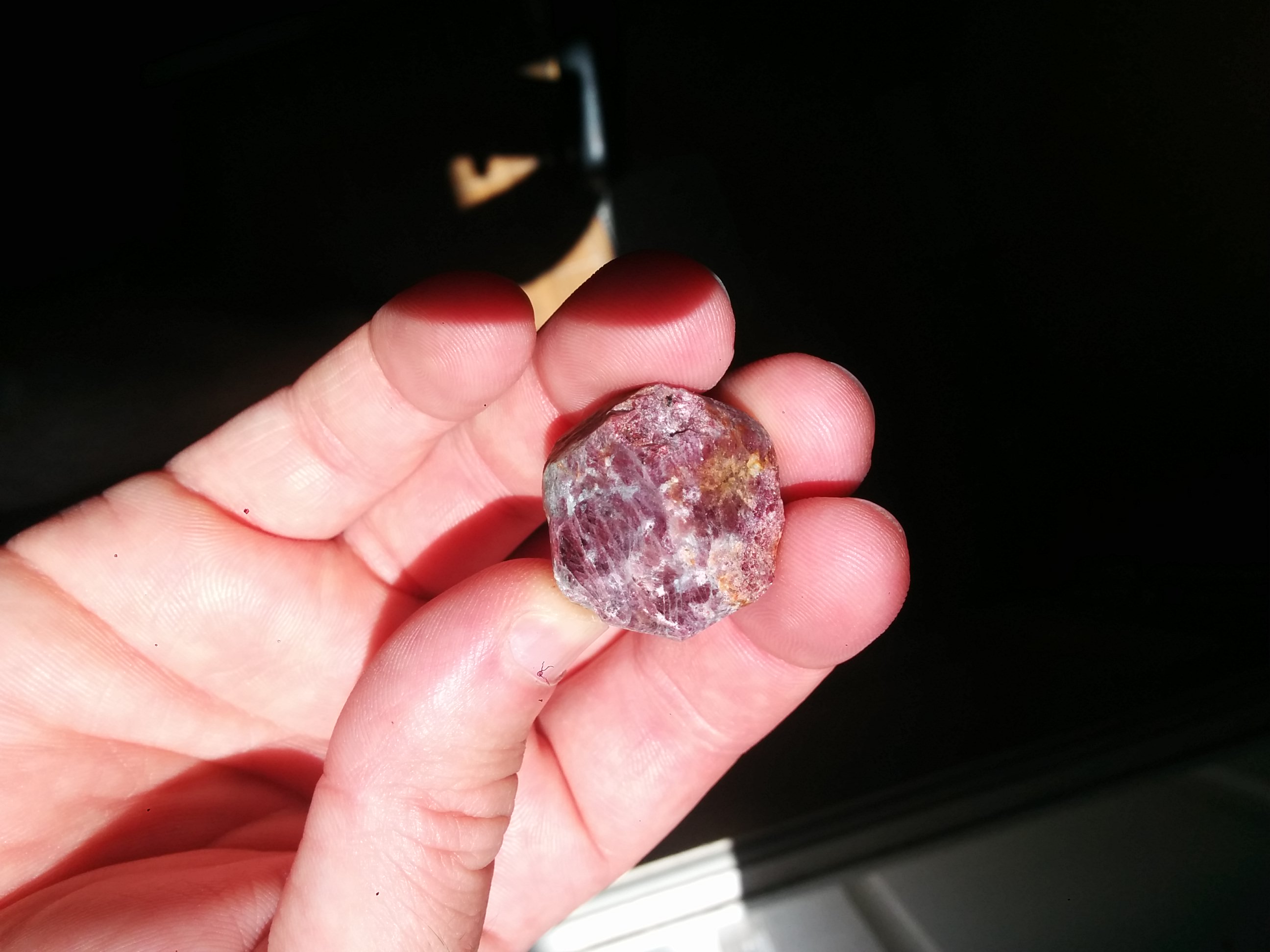

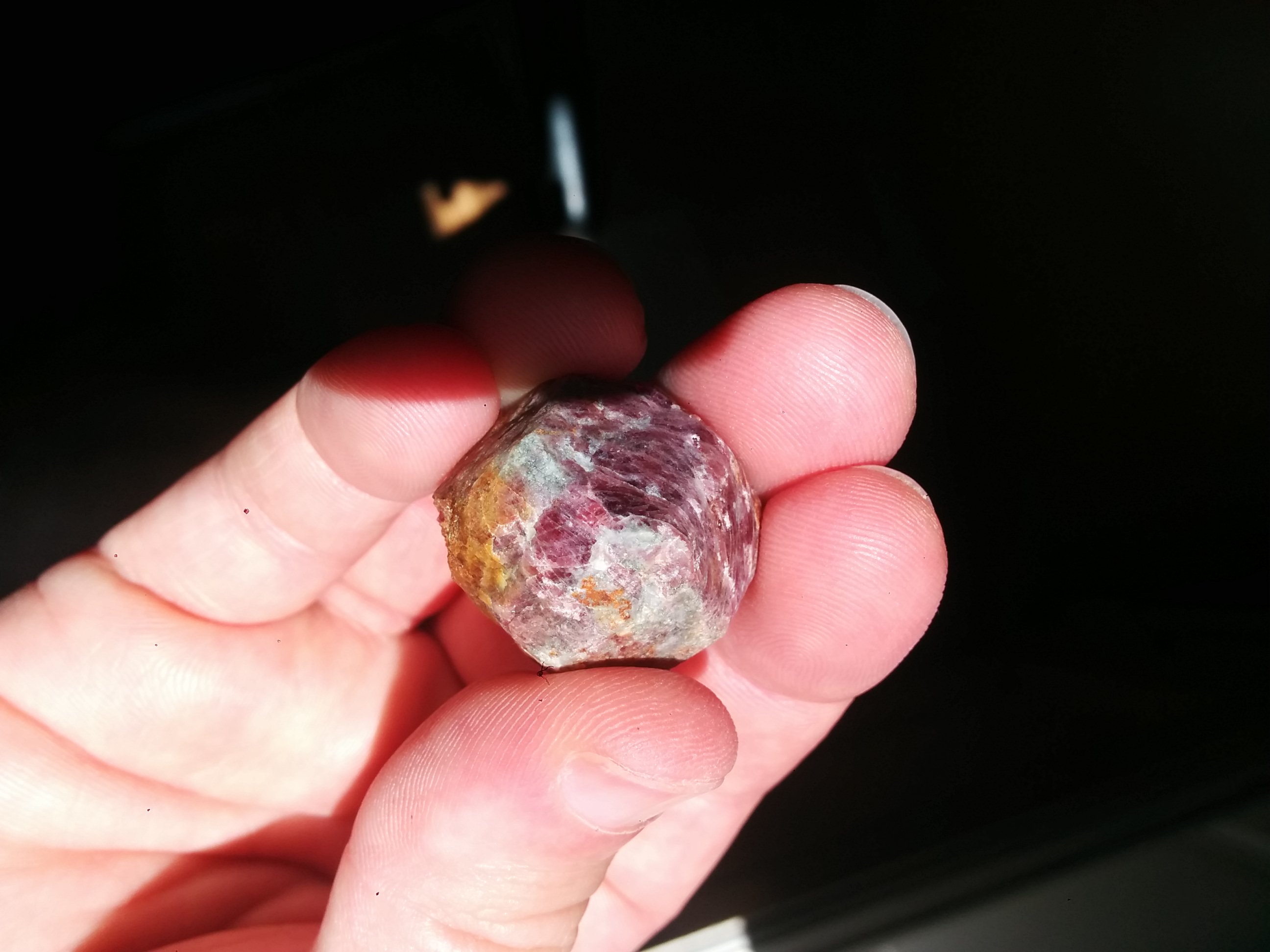

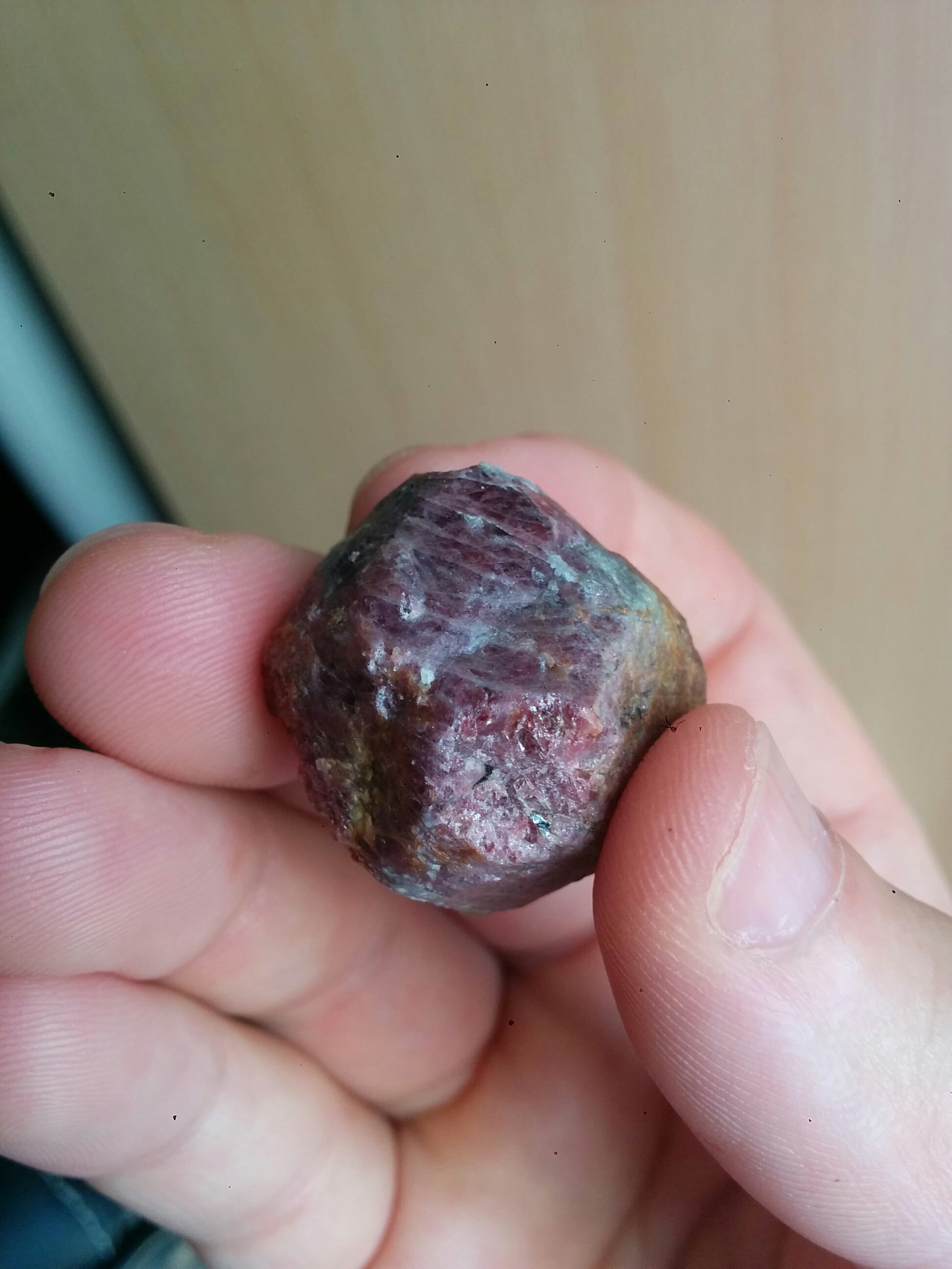

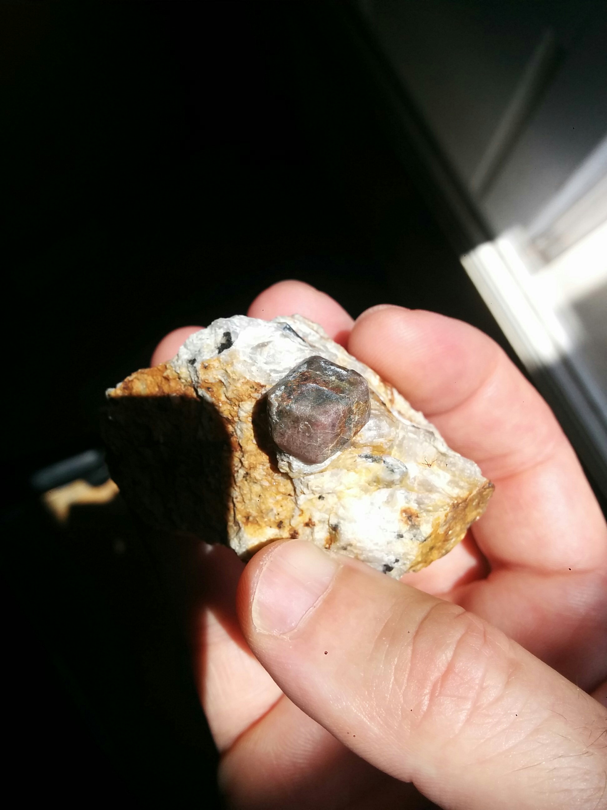

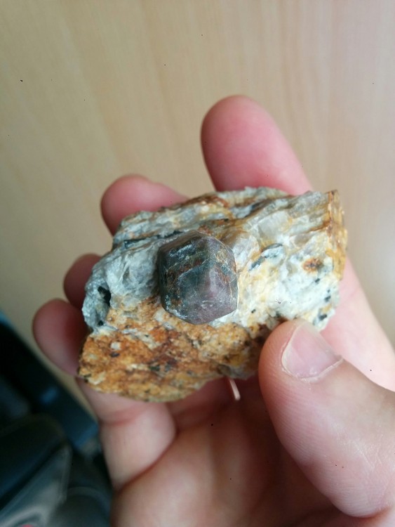

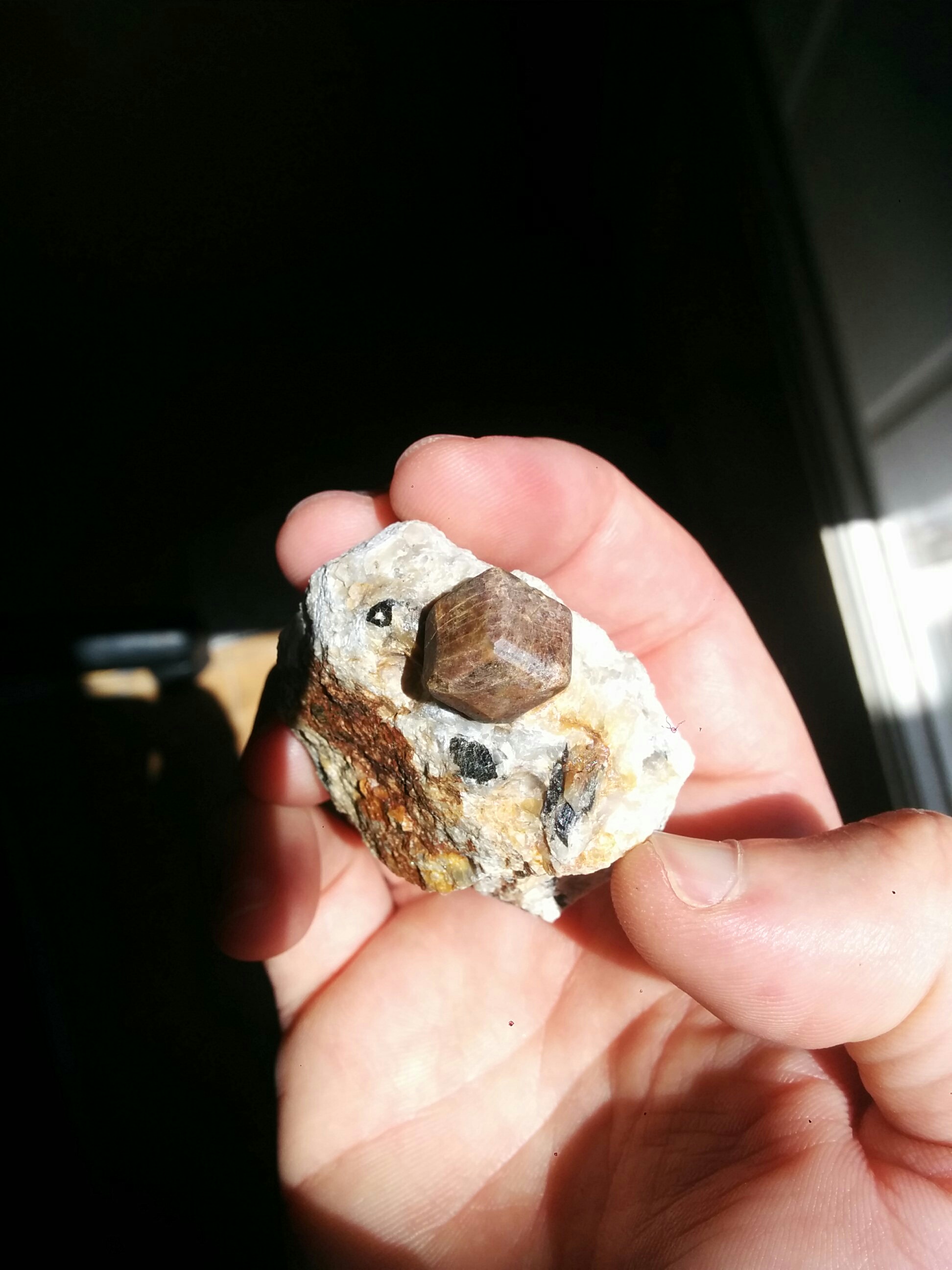

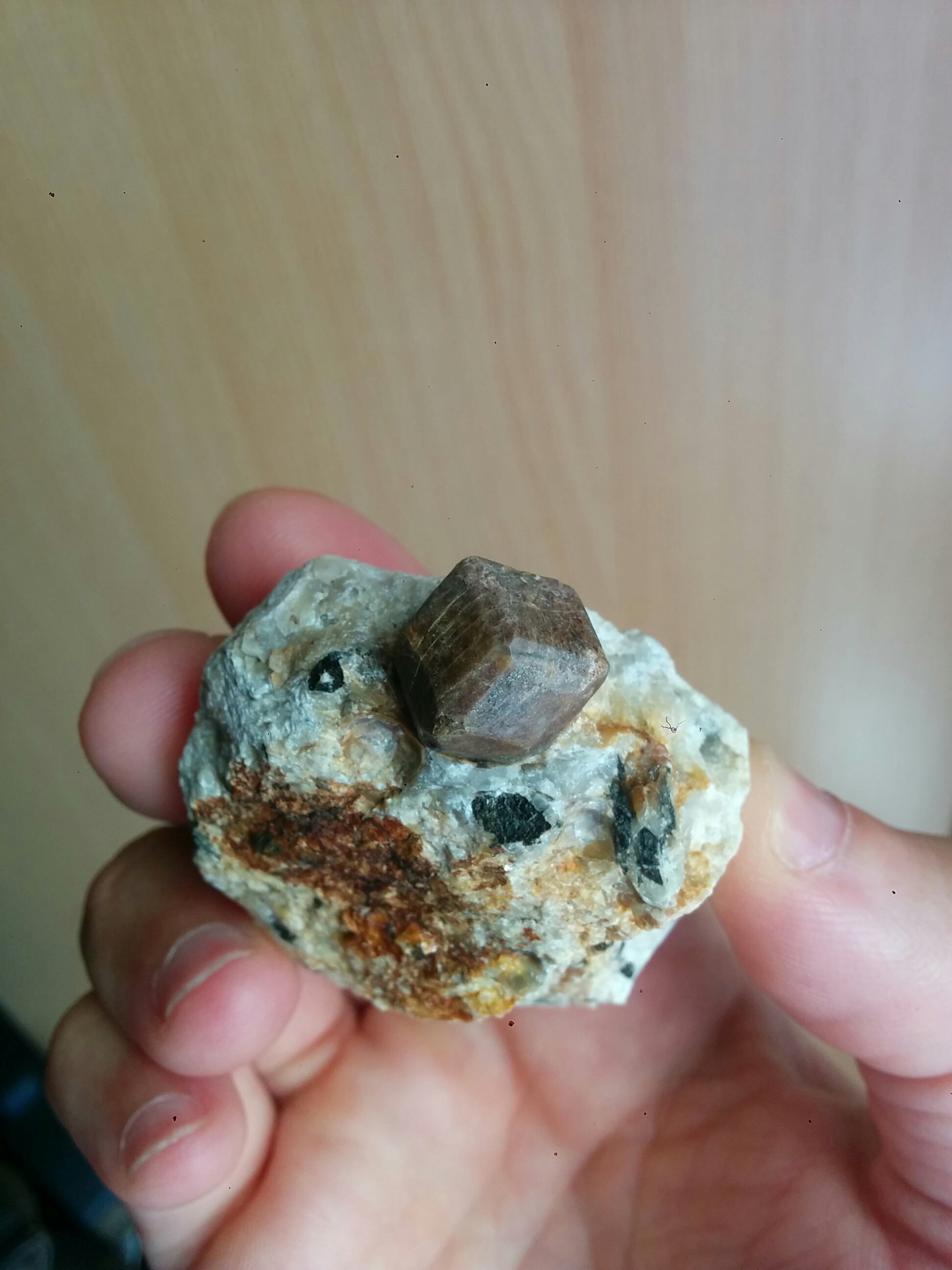

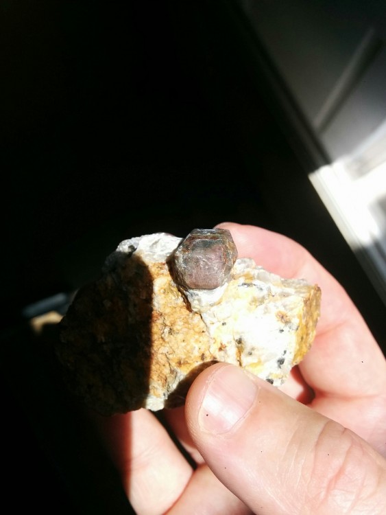

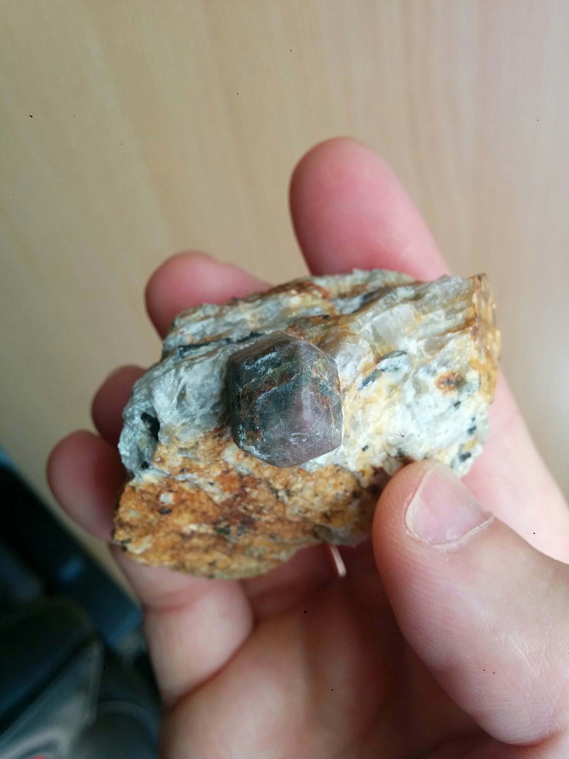

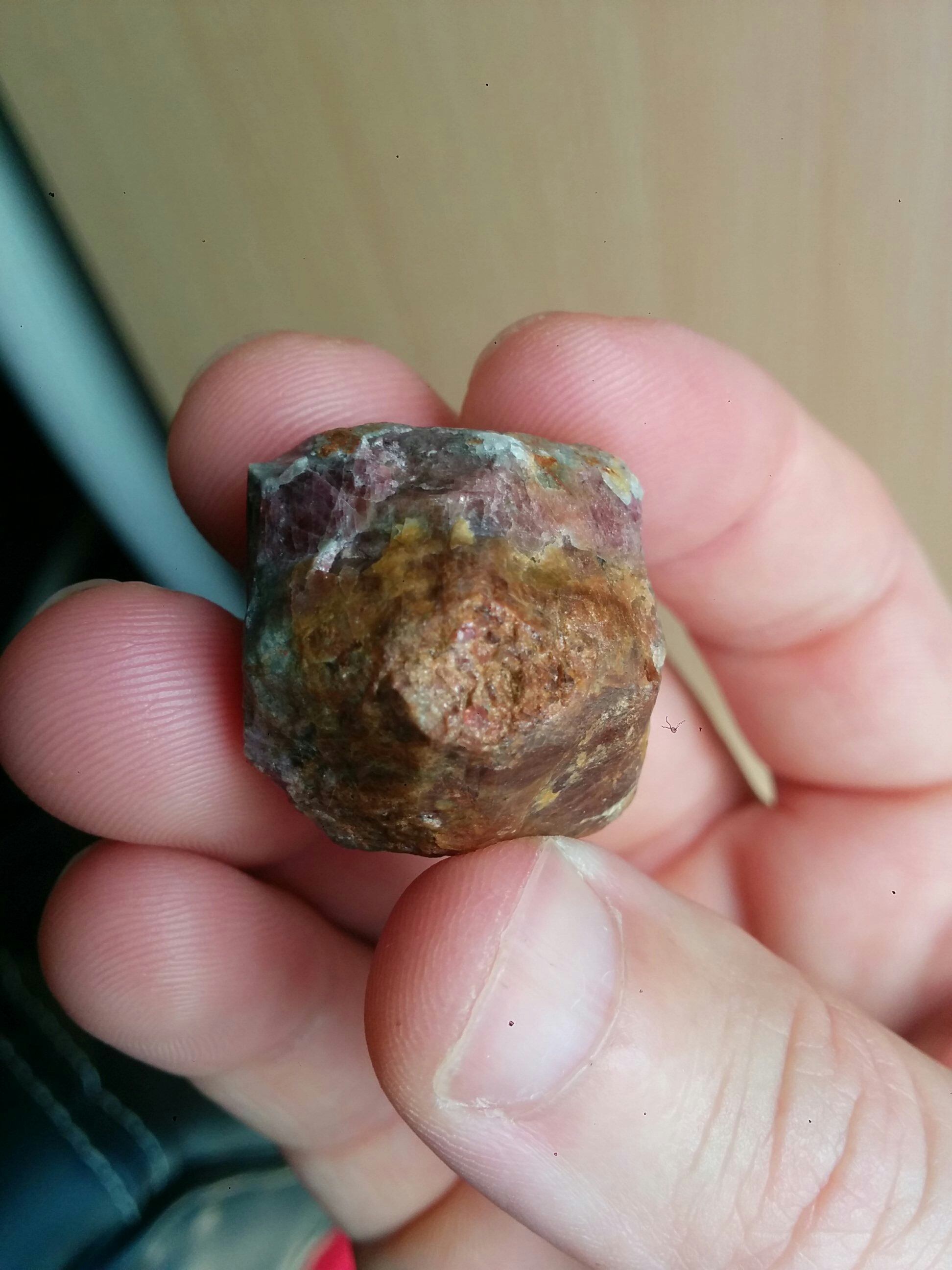

Voici quelques photos complémentaires.
Les 4 premières photos (ombre et pleine lumière) montre un grenat trouvé à quelques centaines de mètres de la localité ou les grenats virent aux gris, l'encaissant sur place n'est pas le même, les grenats sont plus gros mais aussi souvent malformés et malgré la quantité de microfissures et les éclats, la couleur ne semble pas avoir changé... à priori

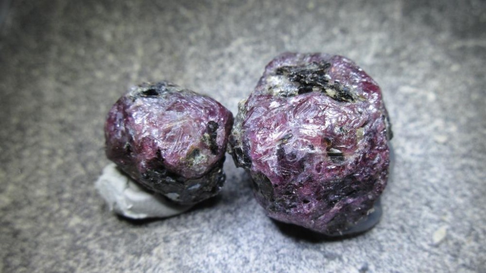

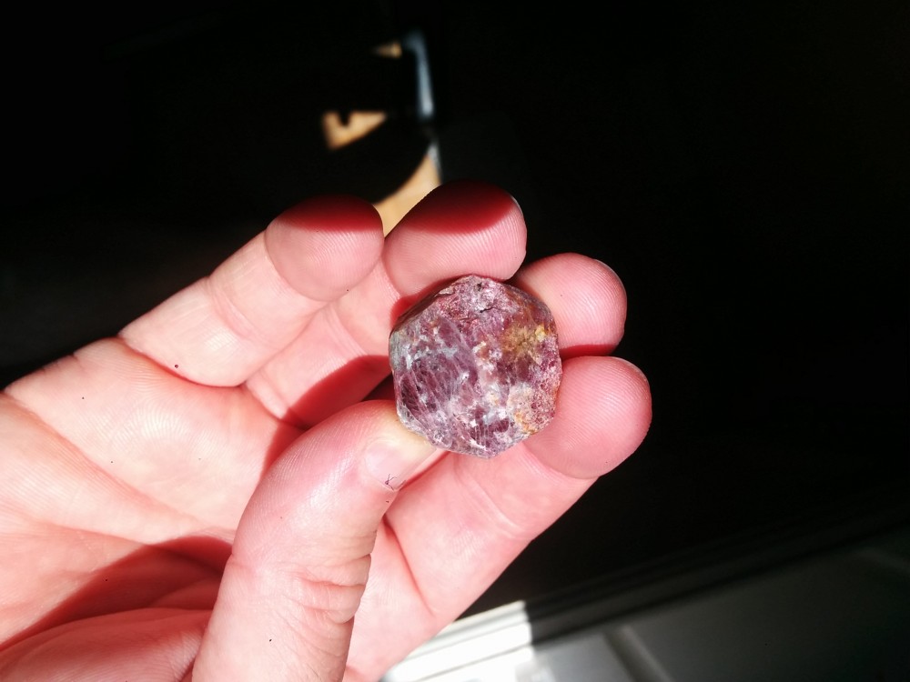

Les 2 photos suivantes un grenat de la localité problématique, initialement bien pourpre, celui ci semble avoir viré au marron...
Les 4 dernières photos, les plus intéressantes, présente un autre grenat de ce même site, également pourpre à l'origine, ce dernier présente une teinte encore différente de l'autre, gris bleuté (ou un gris froid appelez cela vous vous voudrez), a noter qu'on distingue encore vaguement quelques zones montrant un coloris rosé/pourpre, rien à voir avec l'aspect d'origine...

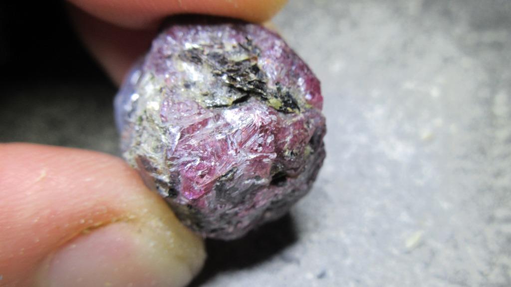

Certaines rhodolites du mont pilat (le vrai pas la dune de gironde) dont je t ai envoyées quelques piéces, après avoir séjourner dans l acide ont un rose encore plus prononcé
echantillons 15 et 10 mm tout striés
J 'ai remarqué que seuls les grenats qui ont des inclusions de biotite, et pour lesquels ce mica a formé énormément de stries en surface ont cette réaction.
La je soupconne Mn2+ -> Mn3+ pour passer d'une coloration rouge orangée à rose
