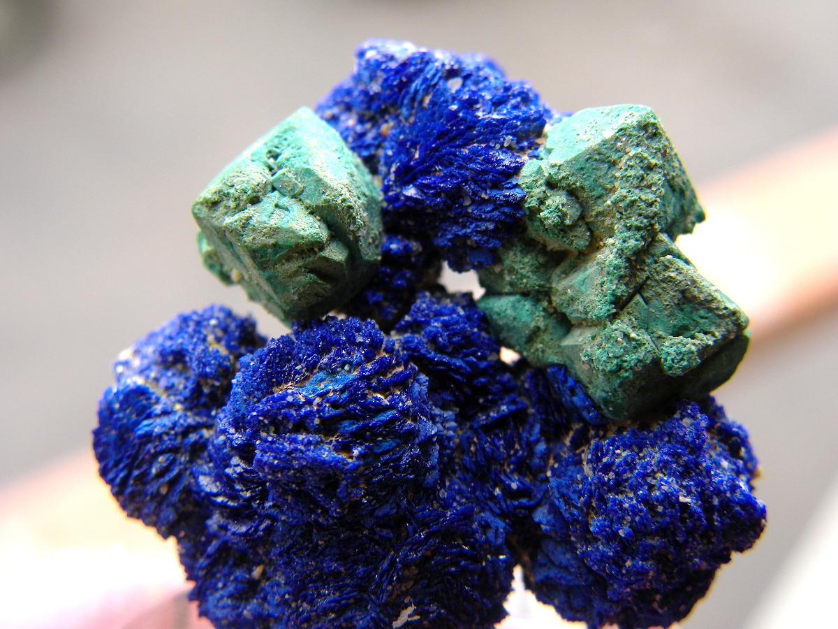

voici un de mes specimens echangé a millau l'année dernière 4 x 5cm
donc une autre vue de cette cuprite que j'aime beaucoup et d'apèrs ce que j'ai vu la mienne semble pas mal en effet avec tous ces cristaux accolés.
