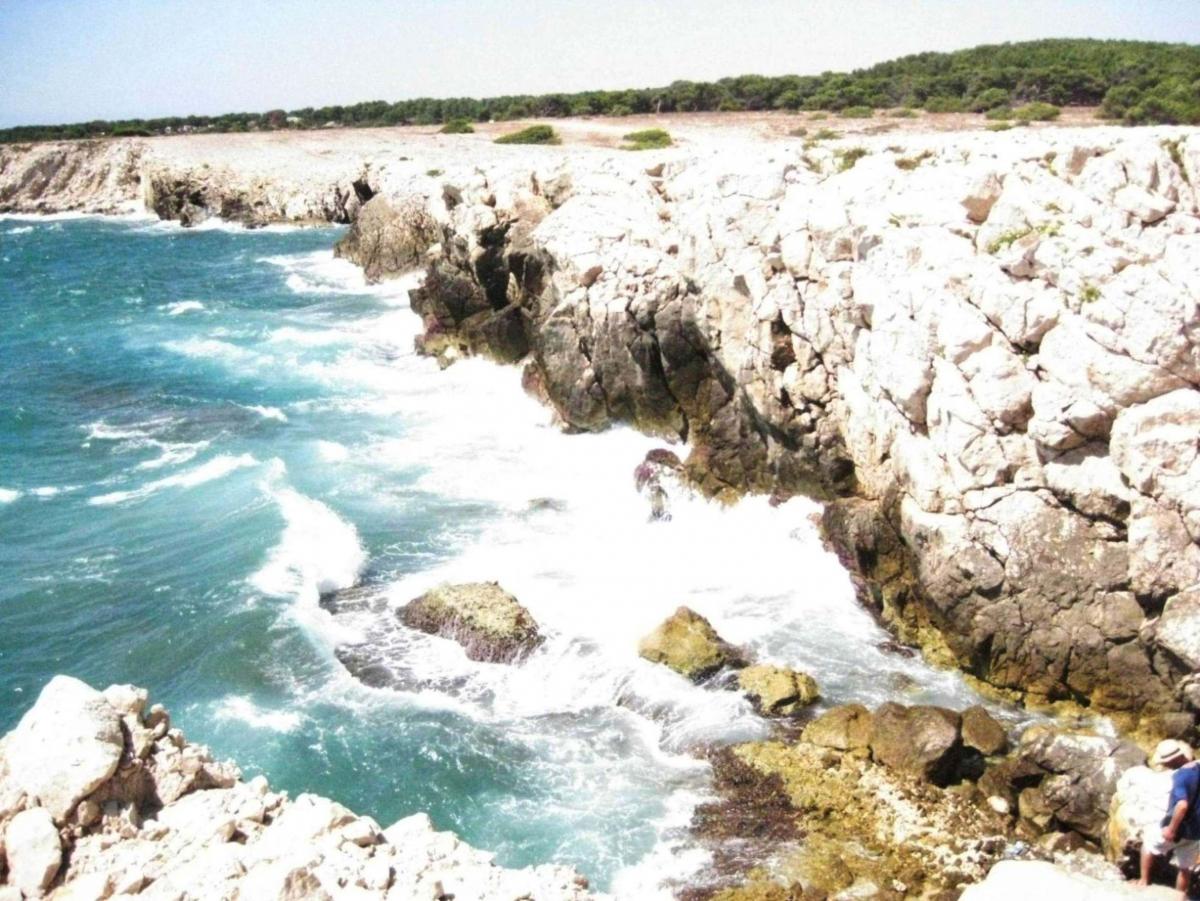

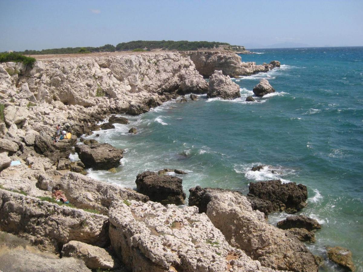

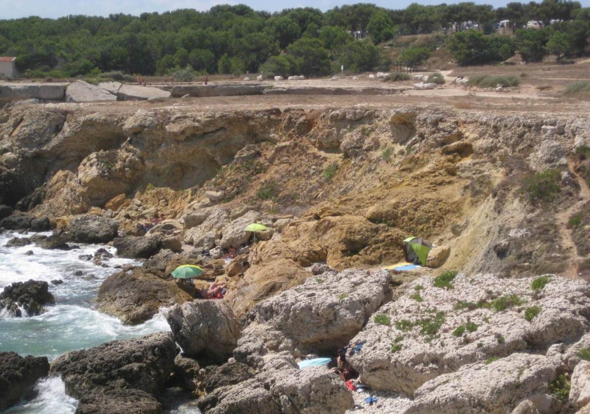

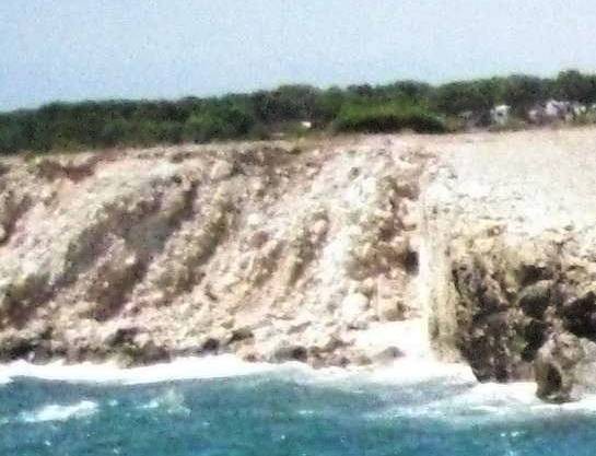

J'ai pris ces photos sur la côte entre Marseille et la Camargue, plus précisement entre Carro et Sainte-Croix. Coordonnées 19° 51' N et 5° 03' E. Une solide couche de calcaire d'environ 80cm d'épaisseur, plane, recouvre une brèche de fragments très hétérogènes. D'après le panneau explicatif qui n'est pas loin, on comprend et on imagine qu'il s'agit d'une brèche de pente transportée sur un courte distance.
Je n'arrive pas à comprendre comment le dessus de cette brèche est une surface aussi plane comme si elle avait été arasée avantr que le calcaire ne se dépose. Ou alors c'est le même facteur qui a aplani la brèche et cimenté entre les cailloux et blocs, formant ainsi une carapace? En effet la surface de la couche compacte, plate ,comme on peut le voir sur la photo, n'est pas lisse comme l'est ordinairement une surface de strate, mais bosselée comme si les blocs s'étaient soudés entre eux.Quoique que ça puisse s'expliquer par la dissolution du calcaire, un genre de lapiaz.
J'espère que certains y verront plus clair que moi sur la formation de ce plafond de brèche et sauront donner une explication. Merci.

Oui, Kayou, je suis bien d'accord sur les grandes lignes de cette petite histoire géoloqique.
Ce que je me demande, c'est comment, sous cette couche de calcaire à surface plane ce qui est, je crois, le cas pour tous les dépôts sédimentaires marins, la surface de la brèche est aussi plane? Quand on voit cette brèche de blocs anguleux, on imagine des éboulements ou des transports sur une très courte distance. La surface de cette brèche devait présenter un forte pente, ou des ravinements. Tu écris:"Mer transgressive qui remanie ces dépôts". Or justement ils n'ont pas du tout l'air d'avoir été remaniés: aucun tri, les angles de blocs ne sont pas émoussés. La transgression marine s'est faite avec une lenteur toute géologique, donc à une période donnée la surface de la brèche était une plage et les vagues auraient du transformer les cailloux en galets, ou laisser dépasser les gros blocs et entraîner les petits et les moyens.
Ou alors il s'agit d'une brèche tectonique le long d'une faille qui serait plus ou moins parallèle au rivage. L'idée m'est venue maintenant en regardant cette photo de la falaise prise quelques centaines de mètres à l'est des photos du post d'hier.post-10543-0-37555200-1346622456_thumb.j
Ici le calcaire de la falaise est bien fendillé mais n'est pas une brèche, tandis que la partie la plus éloignée en haut à gauche de la photo en est une, d'après la pente que ressemble à une pente d'éboulis. Cette brèche correspondrait à celle du premier plan . Dailleurs on distingue l'abrupt de la faille juste à droite de la pente de la brèche.

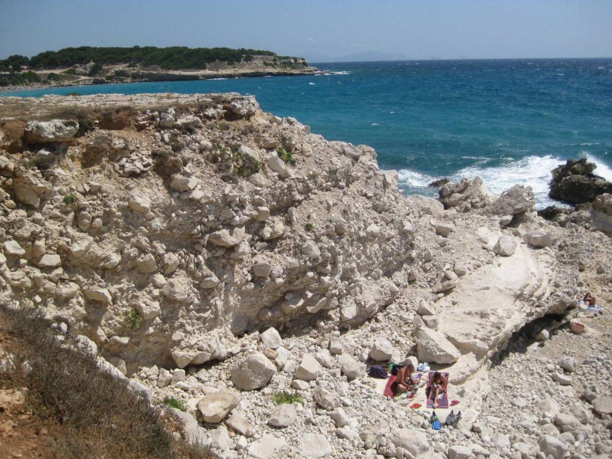

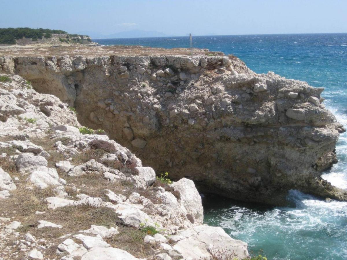

Même chose sur cette autre photo prise cette fois cent mètres à l'ouest de celles du post précédent.post-10543-0-07129700-1346622432_thumb.j
La petite île est une brèche, de même que la zone qui est au-dessus de personnes avec le sac jaune, tandis que la partie de falaise qui est sous la petite église, qu'on voit au loin, semble être de la roche en place.
la breche en question est bien sedimentaire, si tu regardes attentivement celle ci tu y verra une tendance a avoir une stratification par endroit avec des strates ou le materiel semble plus fins.
Il est possible que cette breche soit en fait un ancien cône alluvial , le facteur de la morphogenese aurait été l'eau via des ruisselement diffus et des ruissellement torrentiels pouvant provoquer des debris flow pour transporter les plus gros cailloux.
Ainsi dès le depart on aurait un nivellement du depôt lors des crues successives, la pente de la structure morphologique ainsi construite etant de quelques degrés.
Voila un hypothse, mais comme souvent sur le forum, il faudrait confronter celle ci au données de terrain.
en tout cas, je suis sûr que c'est bien sedimemtaire

Et pourquoi pas simplement une surface d'abrasion marine (surface d'érosion plane très légèrement inclinée vers la mer) post-dépôt et consolidation des épisodes bréchiques (cônes progradants stratifiés de Quaternaire semblent pas mal du tout pour l'Oligocène) avant dépôt des calcaires miocènes? Le topo de Kayou me semble bien tenir la route...
[...] Ou alors il s'agit d'une brèche tectonique le long d'une faille qui serait plus ou moins parallèle au rivage. L'idée m'est venue maintenant en regardant cette photo de la falaise prise quelques centaines de mètres à l'est des photos du post d'hier. [...]
Pas une breche de faille, mais plutot une breche de pente contre un paleo-relief ou plus vraissemblablement une faille dont le jeu est contemporain de la sédimentation de cette breche. Il faudrait voir ce que precise la carte geologique, un tel accident a sans doute ete cartographie si c'est bien le cas.
Oui l'abrasion a du avoir lieu mais celle ci était d'autant plus facile que le dépôt dès le départ avait deja une surface structurale assez plane, c'est ce que je semble distinguer en regardant la surface de la brèche et la stratification distinguable en son sein.
pourquoi pas une bréchification post séisme, si l'époque des dépôts était favorable à ce type de manifestation. Les séimistes peuvent être frort loin de l'accident causal. C'est une hypothèse et non une certitude.

La faille en question (en fait plusieurs failles) est bien cartographiée sur la feuille géologique 1/50.000 de Martigues-Marseille.
On la voit très bien sur ta photo IMG_1067 avec un sorte de cône d'éboulis à fort pendage apparent diminuant ver le haut.
L'implication de séismes dans la création des éboulis contre un paléorelief crétacé, qui plus est un miroir de faille vertical, n'est pas complètement exclus.

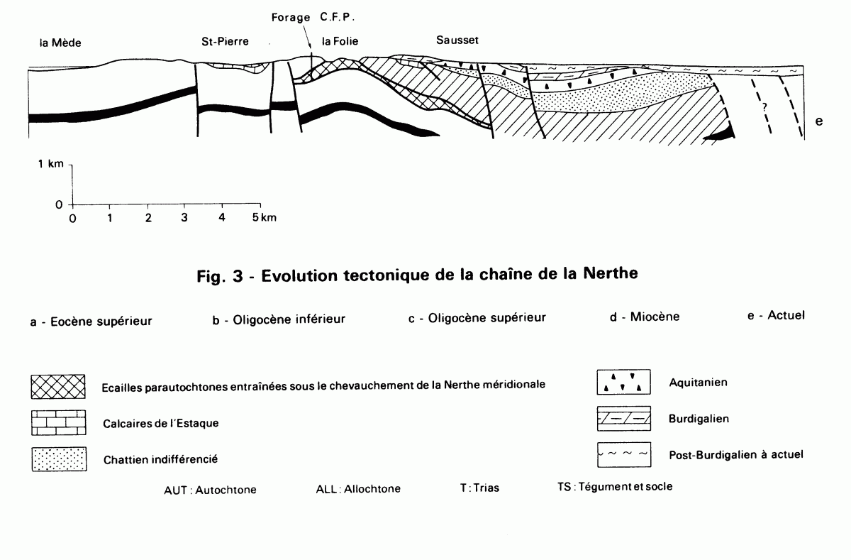

La cross section Nord - Sud passant par La Mède illustre d'ailleurs clairement un jeu syn-sédimentaire des failles pendant le Chattien :

extrait notice feuille geologique BRGM de Martigues - Marseille, 2eme ed.
Le mode de sédimentation de ces calcaires brèchiques est comparable à celui du calcaire de l'Estaque, en résumé il s'agit bien d'une brèche de pente continentale (fossiles lacustres selon la notice) formée pendant le jeu d'une faille contre un massif calcaire Crétacé, avec sans doute des éléments de brèche de faille remobilisés, ça parait évident.
zoom de cette coupe, en bleu le calcaire de l'Estaque dans la zone de Sausset :
L'interpretaiton du structuraliste confirme l'analyse puisqu'il implique des failles analogues à celle présentée par Christophe pour explique la formation des calcaires bréchiques Oligocènes.

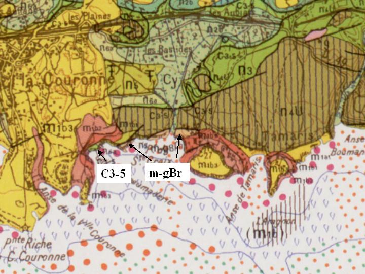

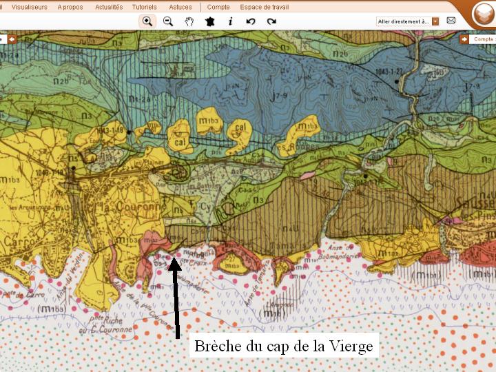

Sur la carte, cette formatiopn est apellée Brèche du cap de la Vierge.
Dans la notice on ne retrouve aps cette apelation mais ceci qui doit être son equivalent:
g1Br. Brèches de l'Oligocène inférieur

L'endroit où j'ai pris les premières photos de ce post est à 40m à droite de bord droit de la photo aérienne mise par Quaternaire, c'est-à-dire à l'est.

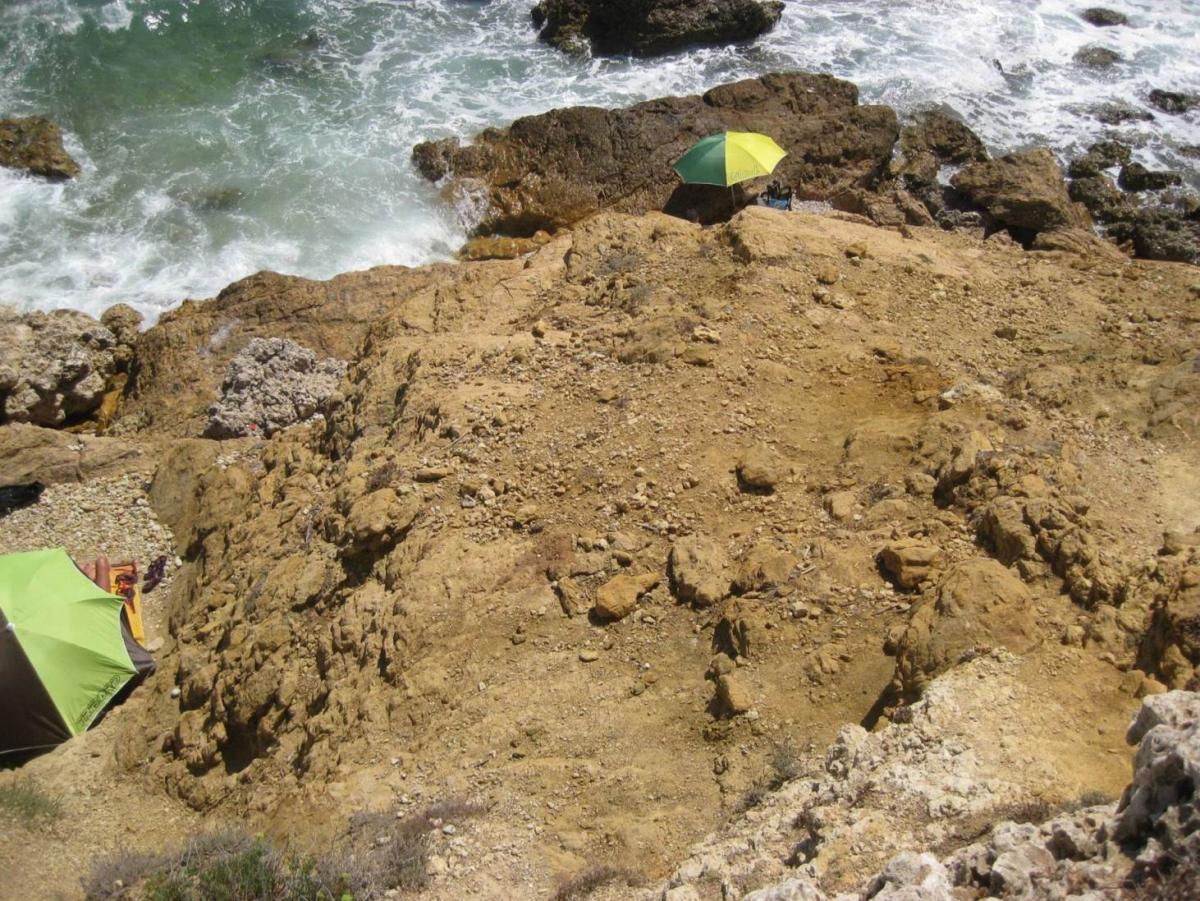

1 et 2 : Dans la crique de droite de la photo de Quaternaire, à la limite de l'ombre portée de la falaise, on distingue à peine un endroit jaunâtre. C'est ce qu'on voit sur ces photos. Ici la brèche de cailloux et blocs fait place à une sorte de terre jaune (sable? Je ne suis pas descendu pour voir, je voulais aller plus loin)
post-10543-0-78793000-1347392808_thumb.j

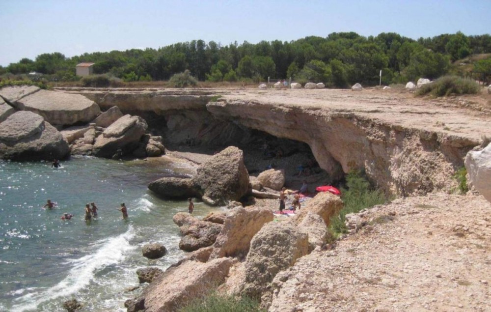

3: Vue de la zone d'ombre de la crique de gauche. La couche de calcaire formant plafond est plus épaisse, et en surplomb , formant un abri sous roche. D'ailleurs vous pouvez le voir aussi sur Google Earth en cliquant sur les petits carrés de Panoramio.
post-10543-0-60731600-1347392825_thumb.j post-10543-0-96955200-1347392844_thumb.j

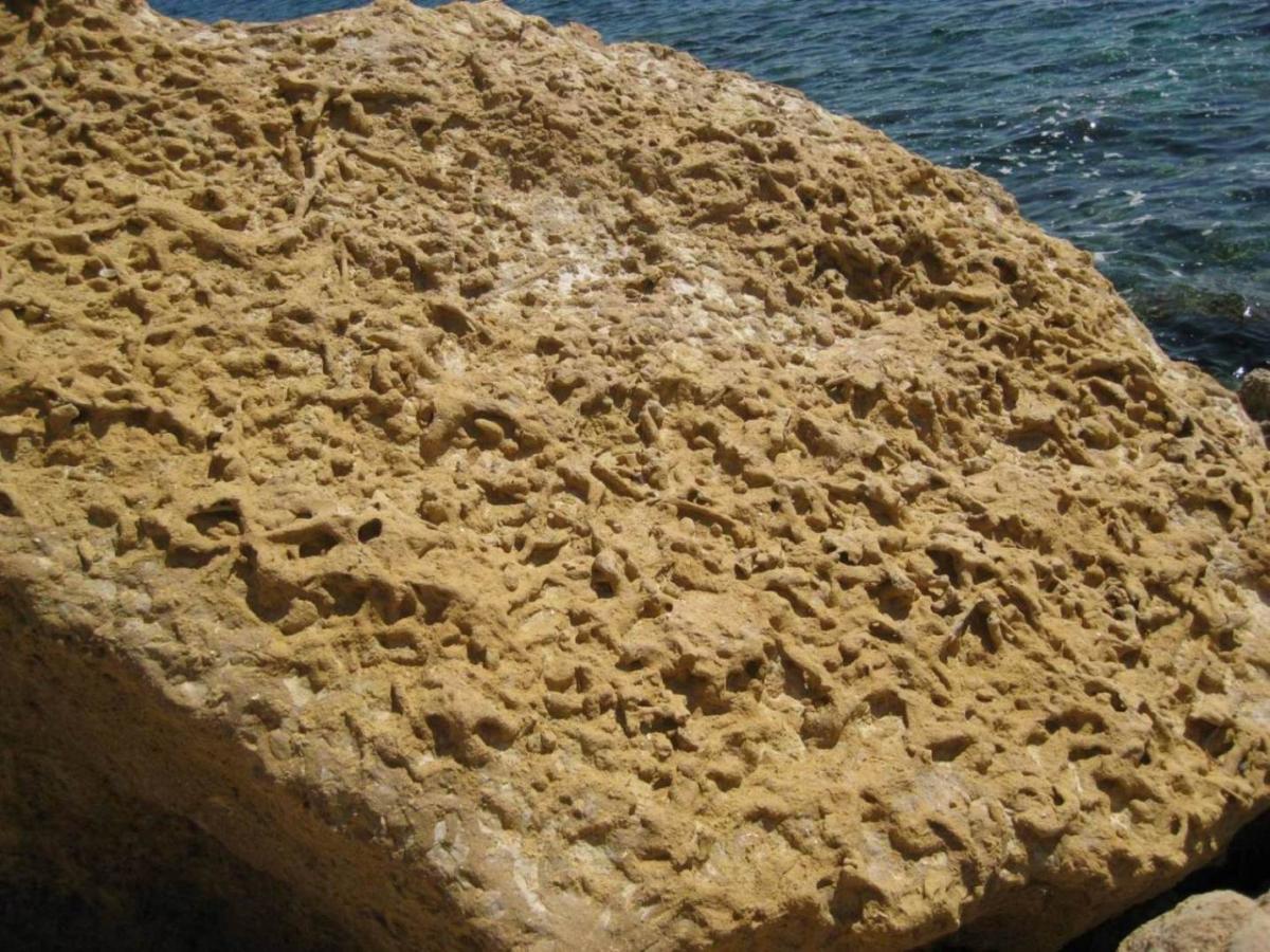

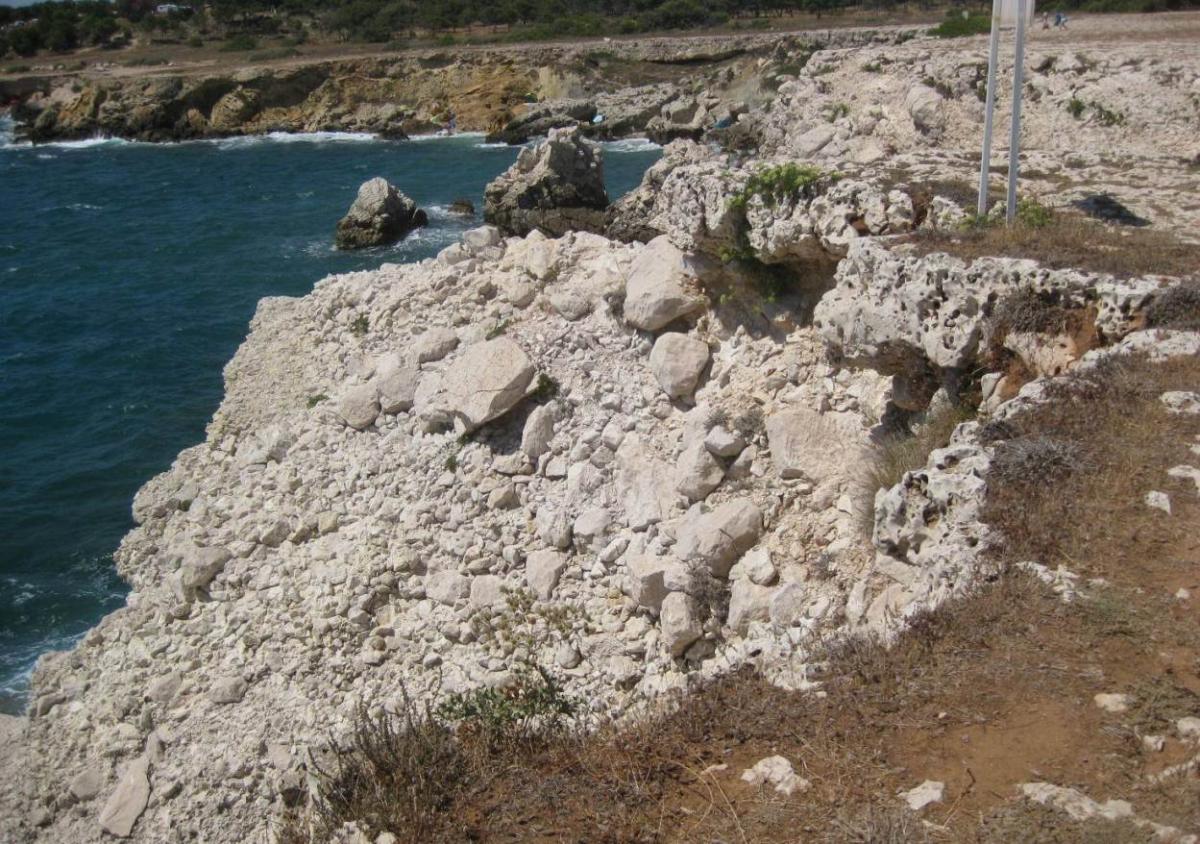

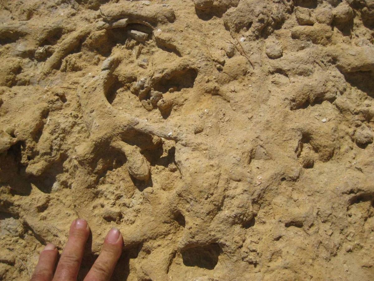

4 et 5: A surface de la couche de calcaire, dans la zone claire parallèle au rivage, la où il est orienté nord-sud (voir photo de quaternaire) il y a de ces fossiles partout, plusieurs par mètre carré (huitres et pectens ?). Du point de vue morphologique dans cette petite zone on n'est pas sur que ce soit la surface naturelle ou qu'on ait enlevé une certaine épaisseur de roche, ce qui expliquerait la relative bonne conservation de ces fossiles,. En effet on lit sur un panneau explicatif que, dans l'Antiquité et au Moyen-Age, cet endroit était un carrière de pierre. Donc, si vous regardez sur Google Earth, les traits parallèles sont des ornières de chariot et les formes à angle droit visibles un peu plus au sud sont le fait de l'ancienne carrière.

en fait la Brèche du cap de la Vierge est decrite dans la notice mais au niveau des terrains tertiaire:
m-gBr. Tertiaire indéterminé. Brèches du cap de la Vierge. Cette brèche à ciment
argilo-sableux rouge, forme l'entablement du cap de la Vierge. La taille des éléments
constitués de dolomie néojurassique ou de calcarénites crétacées peut atteindre
plusieurs mètres. Cette brèche ravine profondément la formation g3R1 du Rouet.
Cependant elle est bien différente par sa composition pétrographique et sa granulométrie
du niveau g3R2. L'épaisseur visible est de 20 mètres.
Concernant le dépôts jaunâtre, ce sont certainements des sables Turonien C3b présent au nord au niveau de Martigues.
D'ailleurs avec une loupe tu verra que au niveau de la carto il ont cartographié cette zone (qui n'est pas la Brèches comme me l'a fait remarqué Next) en C3-5. Turonien-Conlacien-Santonien non différenciés. Dans les dépressions du Sud de la Nerthe (la Couronne, les Rouges, la Folie, Valapaux), l'étirement des couches et localement leur écaillage, voire leur renversement, n'ont pas permis de différencier les trois étages
Ainsi, à l'echelle de l'impression de la carte géologique est comme décroit dans la notice )voir la phrase précédente), il n'est pas possible de faire figurer un affleurement si petit, mais c'est très certainement le C3-b.
Concernant la couche à Pecten, bien que cela corresponde pas entre ton lieu de découverte et la carte, il est probable que ce soit la Pierre de Couronne .
Sur la carte elle est cartographié en jaune:
m1b3. Burdigalien supérieur. Calcarénite blanche à Chlamys praescabriuscula. C'estl'équivalent de la formation bioclastique de la Couronne. De 10 à 12 m d'épaisseur, elle constitue un bon repère en donnant des reliefs de falaise abrupte. En certains points (la Couronne, Saint-Pierre), elle repose en discordance sur le Crétacé ; la base de la formation est alors conglomératique. La formation est constituée par des calcaires bioclastiques localement riches en Lithothamniées, Bryozoaires (Celloporidae), Ostréidés (Ostrea squarrosa), F labellipecten galloprovincialis, Balanes et débris d'Échinodermes.

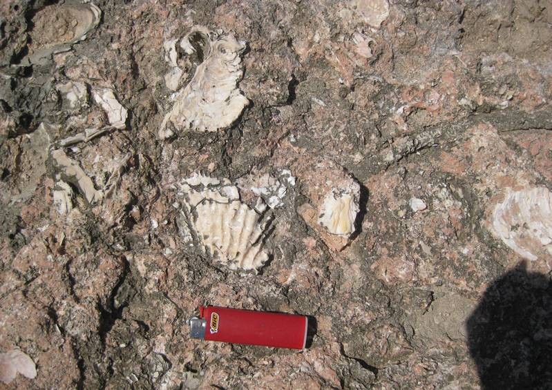

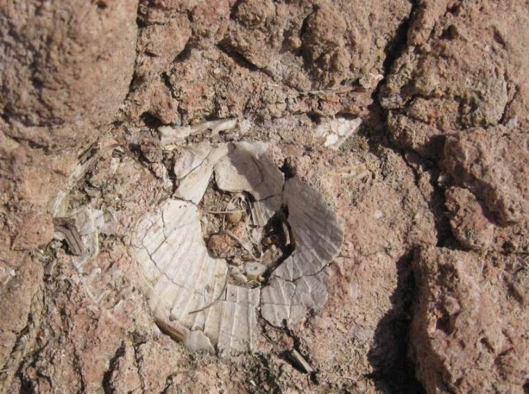

Concernant"la couche à Pecten", Dans les environs de la Couronne le ciment est de teinte rosée" En effet, je suis allée aussi à l'anse de le Couronne et j'y ai pris entre autre cette photo:

1 pecten dans matrice rose à l'anse de la Couronne
2 carrière antique
3 zone de pecten et huitres près de la carrière antique- photo 3 du 11 sept.

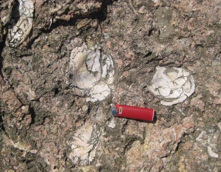

9 bloc tombé de la falaise à surface peut-être bioturbée (dernières photos- aujourd'hui)
oui bioturbations, caracteristique d'une surface sous-marine avec un faible apport sedimentaire mais beaucoup d'activités biologiques, sans doute le niveau repère marin du Miocène qui "rabote" les conglomerats de l'Oligocène.
