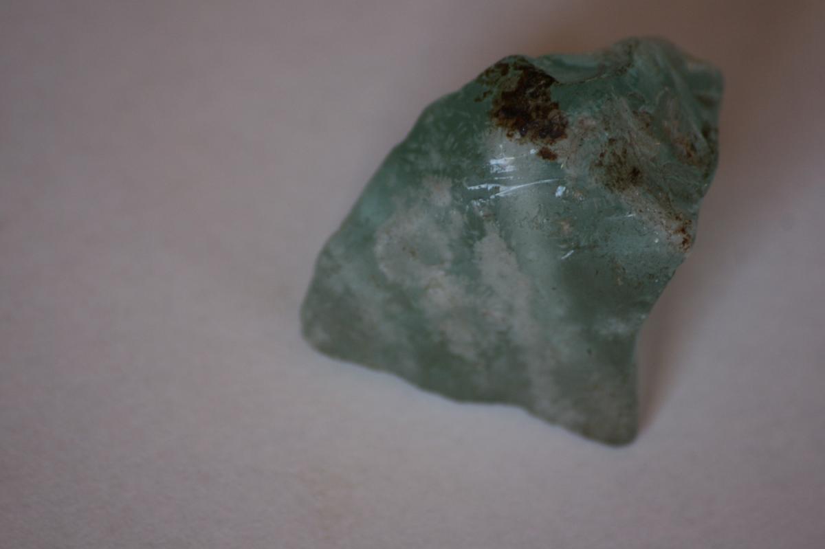

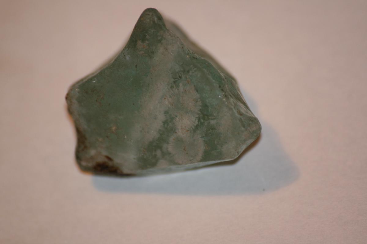

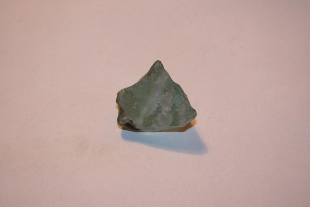

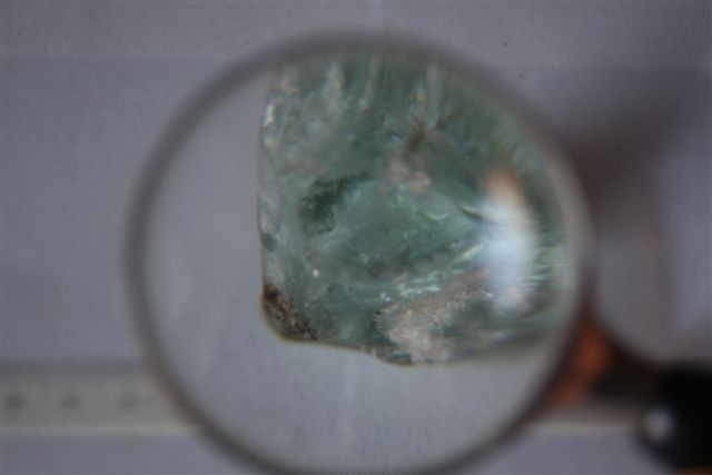

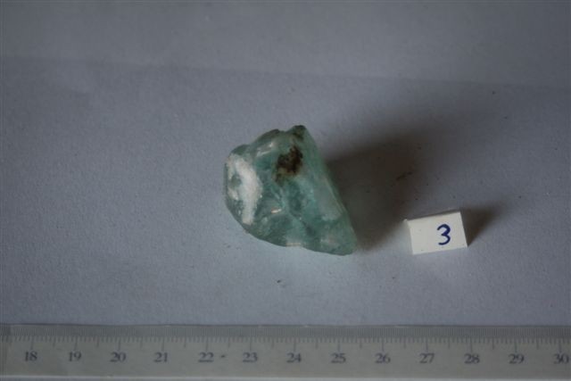

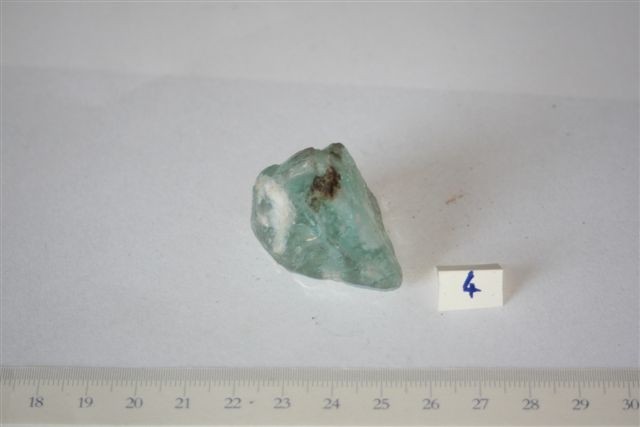

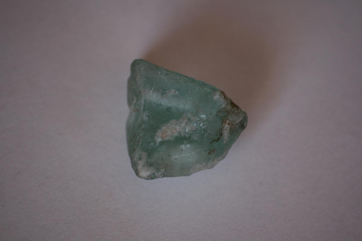

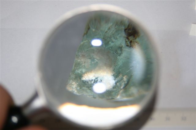

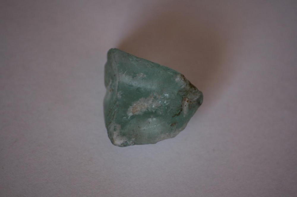

je suis un peu passioné par les pierres et j'ai pu récupéré la collection de mon grand-père (grande joie lorsque je l'ai trouvé dans un recoin sombre de la cave ). Malheuresement, sur 4 bonnes centaines de pierres, il doit y en avoir moins d'une vingtaine avec légendes, noms, lieux, etc...
J'ai donc commencé à faire un inventaire et j'essaye au mieux de prendre des photos de chaques pierres. Une pièce m'a intrigué, j'ai d'abords pensé que c'était juste un bout de verre, mais des incrustation internes ressemblant à de petits minéraux m'ont interpelés.
Pensez-vous que cela peut être du verre ou bien autre chose? :question:
ci-après les photos avec flash et sans flash ainsi que quelques tentatives avec une loupe pour essayer de mieux voir les incrustations, certaines ressemblants à une barre de minéraux traversant tout le minéral/verre.
Autre précision, ca raye le verre.
Voila, désolé si la qualité des photos n'est pas très précise :sourire: , j'ai essayé de faire au mieux.
J'essayerai peut-être de faire des photos quand il fera un peu plus clair.

Bonsoir,
Alors il va falloir des petits tests : dureté, couleur de la trace et densité.
Regarde ici : http://www.geowiki.fr/index.php?title=La_d%C3%A9termination_des_min%C3%A9raux
Mais à première vu je dirais fluorite.
Zarma

Salut
Y a-t-il des bulles dans ton truc ?
Distingues-tu des clivages (je n'en vois pas... mais...)
Des tests de dureté: ça raye le verre, ou le verre le raye ?
Essaye voir de faire des photos (nettes) de 150 à 180 Ko, pour pouvoir obtenir un agrandissement.

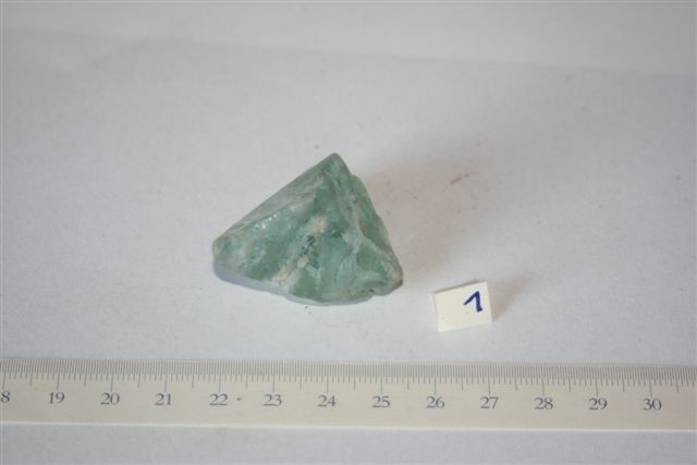

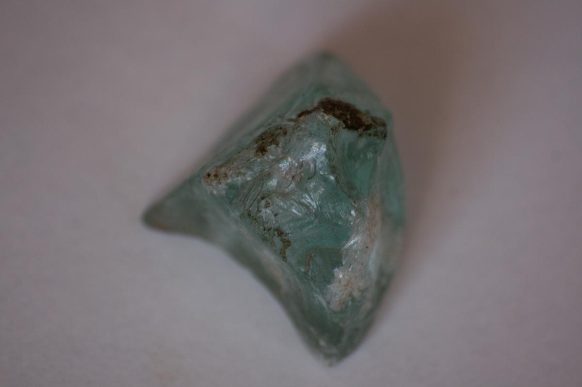

Bonsoir,
Non, je ne distingue pas de bulles
Pour les clivages, je ne suis pas certain, car ce minéral/verre est un peu lisse. il y a des cassures comme si c'était du verre (photos suivront sous peu).
Ca raye le verre.
Je sais pas trop comment faire des photos plus lourdes car la elles sont certes déja réduites mais sinon elles font 1.30 Mb

Oula-oulala,
Donc pas de clivage, cassure conchoïdale (caractéristique du verre) ...ça raye le verre (vu ?), et c'est rayé par le couteau: donc dureté d'ordre 5.
Donc pas béryl, pas aigue-marine (vu ?)
Une photo de 1.3 Mb peut être ramenée à 180 Ko.
Si c'est rayable au couteau je dirais fluorine comme zarma sinon je dirais aigue marine(qui aurait été vraiment bien amochée ^^) IMPOSSIBLE
