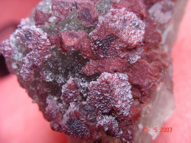

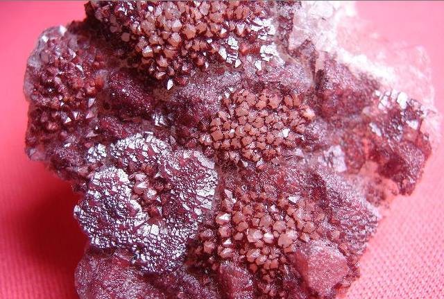

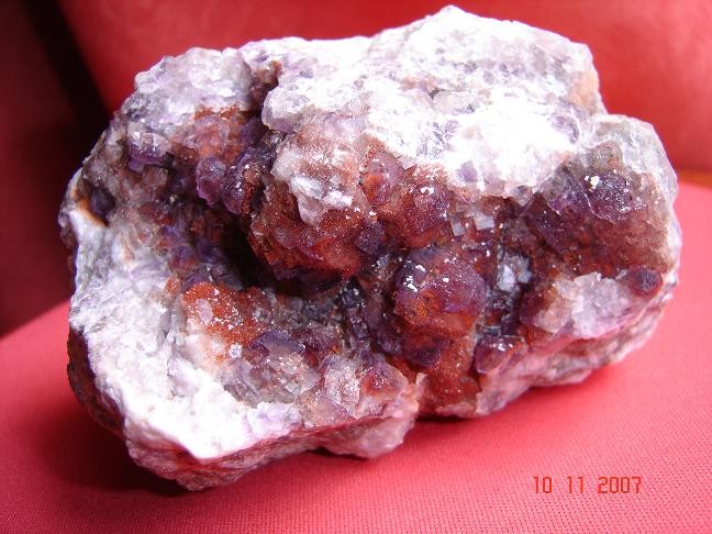

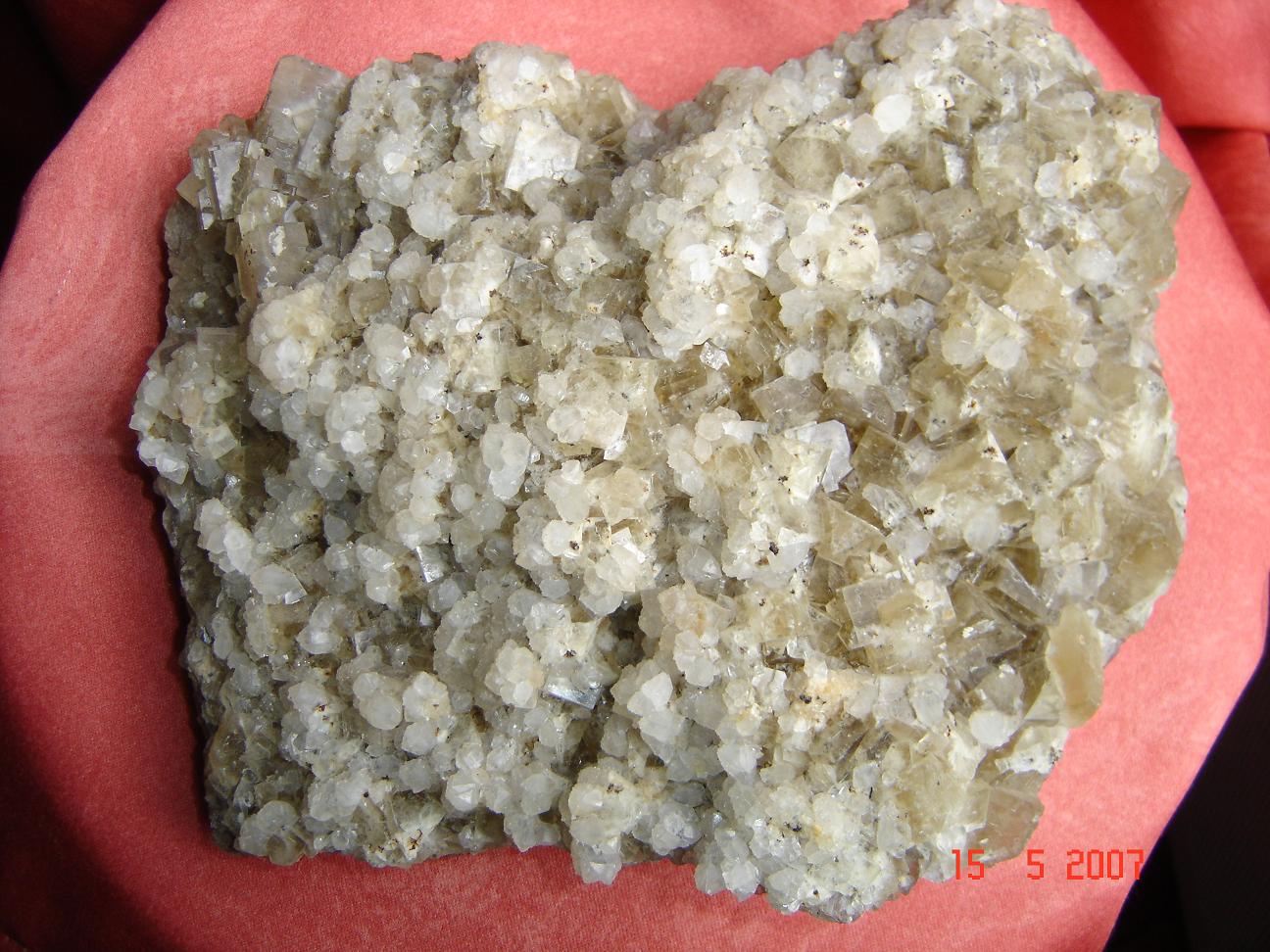

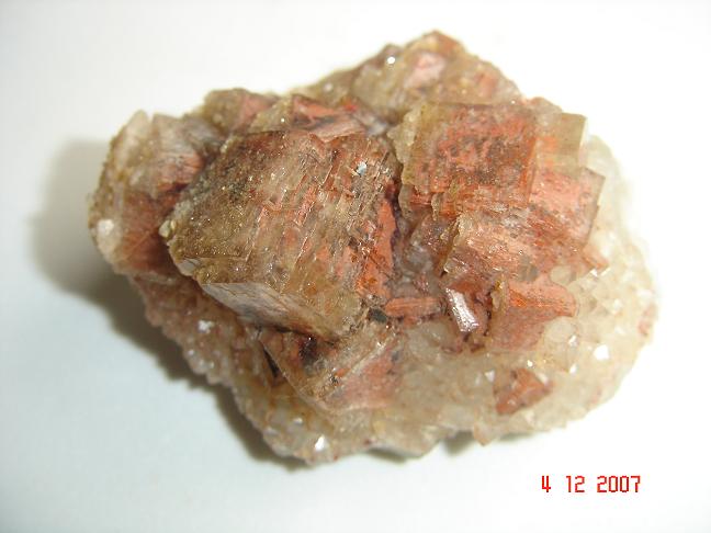

Salut à tous ,
Mon appareil photo est un traitre , il ne rend pas les couleurs que je vois .
Pourtant je la trouve belle cette fluorine avec ses couleurs pas ordinaires .
Dommage que je ne sache pas comment virer la rouille superficielle .
me262
Invité mistral34
Essaye a l'acide Phosphorique, c'est le mieux pour laisser une chance a ta fluo.
Les autres acides risquent de "ternir tes pieces.
Un probleme avec cet acide c'est long. mais le resultat vaut l'attente :sourire:
Impossible de trouver de l'acide phosphorique pas trés loin de chez moi et je n'ai vraiment pas envie de descendre à Toulouse .
Donc , aprés 2 bains d'acide chloridrique , un bain d'ammoniaque et un décrassage à la brosse à dents , voila ce que cela donne .
Dommage car les couleurs des échantillons mouillés sont trés belles .
Ces fluo viennent de Trébas dans le Tarn .
me262
