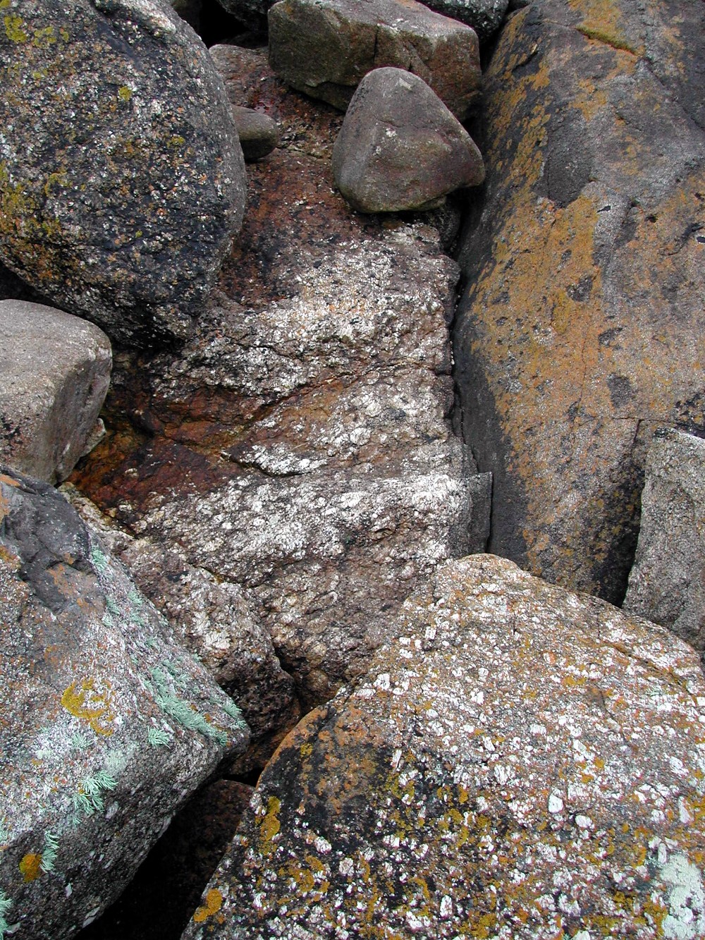

Quelle est la roche au centre de l'image?
post-3340-0-60236200-1295820220_thumb.jp
Du Socle rien qu'à la mousse sur la patine ...
Il faut au minimum un coup de marteau pour une cassure fraiche. Sinon ca reste une devinette :siffler:
Sinon un Gneiss ou un schiste. Parfois ils s'oxident ainsi.
...Et connaissant ton parcours de trappeur, ces lichens peuvent amener à penser que nous serions là en région sub-artique d'Europe, et on pourrait s'attendre à voir surgir quelque Rangifer tarandus .

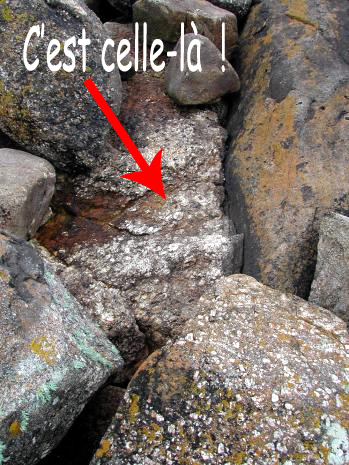

sous la flêche de cailloux on voie les orbicules.
Donc granite orbiculaire mais pas de signal de Randon.
Il s'agit du filon de granite orbiculaire de PORSPODER dans le granite de l'Aber Ildut (29)
Le filon décapé par les marées ne fait plus que 3 m de long par 1m de large.

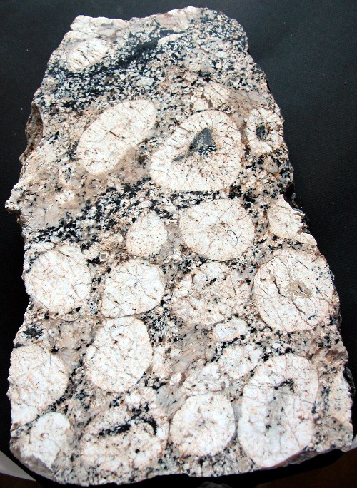

Je vous joint une photo d'un échantillon poli
post-3340-0-18725000-1295861928_thumb.jp

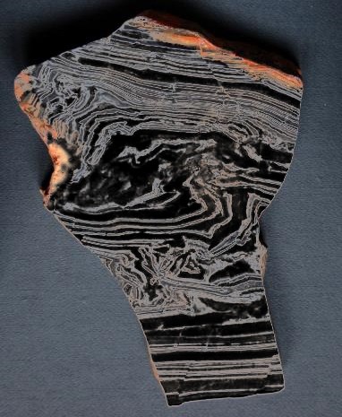

post-9098-0-18463500-1296464614_thumb.jp

Le troublant dans cette roche, ce sont les filons noir.

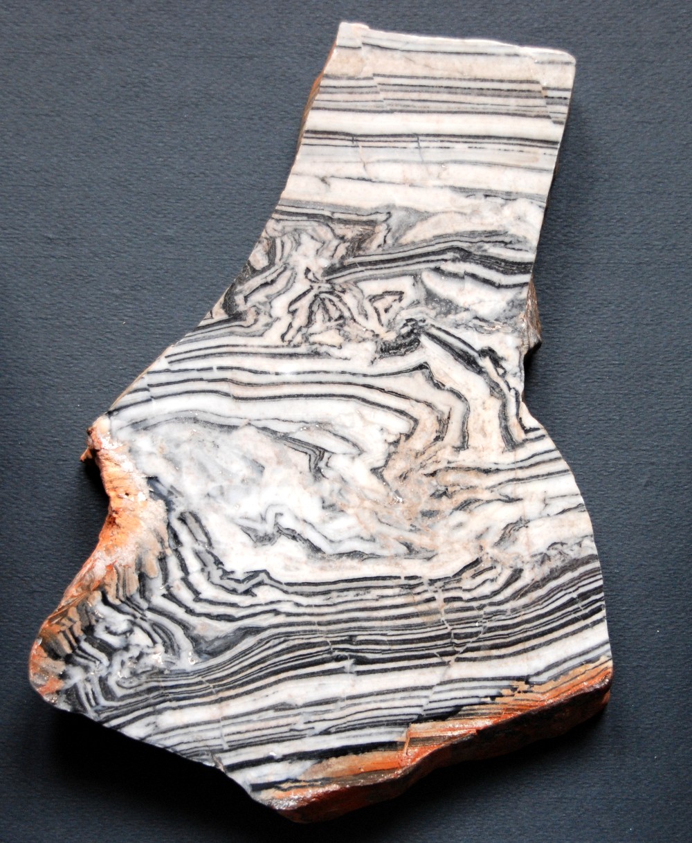

Bon, et comme ça, t'es moins troublé ?
post-3743-0-03649500-1296483166_thumb.jp

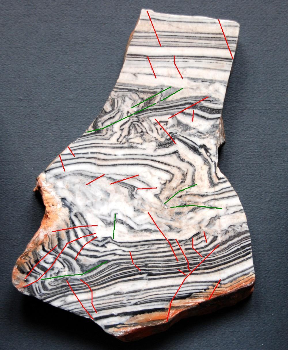

Bon, il y eu des déformations, c'est du sédimentaire à l'origine (?), ...
Quelques indices supplémentaires please ... taille, nature, contexte...

Ce qui est certain c'est que son histoire est complexe,
1. anisotropie soit sedimentaire, soit une segregation minerale d'un magma fluide
2. deformation ductile (souple)
3. deformation cassante

Ça pourrait ressembler à une formation de fer rubannée avec lits de magnétites et interlits cherteux, mais je dit ça car je n'ai pas vraiment d'autres idées que ce qui a déja été proposé.
Vous avez dit BIF ?
