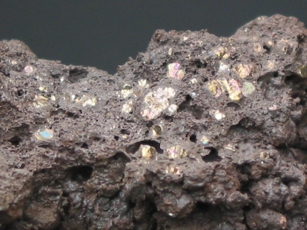

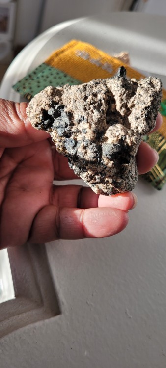

Minéraux66100 Posted March 29, 2025 Report Posted March 29, 2025 Pour les basalte de Zéolites les cristaux blancs c'est bien au cilaos flant de falaise. Les olivines Saint-Philippe côté route des laves. Pour la (Iddingsite rouge )ou (du zincite rouge ) je sais pas faire la différence c'est à l'entrée de cilaos que je l'ai trouvé. Et pour les cristaux noir ( c'est de l'Augite ) plaine des sable. Ainsi que ce minéral que j'ai trouvé à la plaine des sable ,pour l'instant je ne sais pas le nom, il est recouvert d'une couche de lave . Ressemblant à une météorite mais pourtant non . Il est rempli de cristaux jaunes et noire pour certain. Peut-être de la Fayalite jaune 🤷♀️. Quote

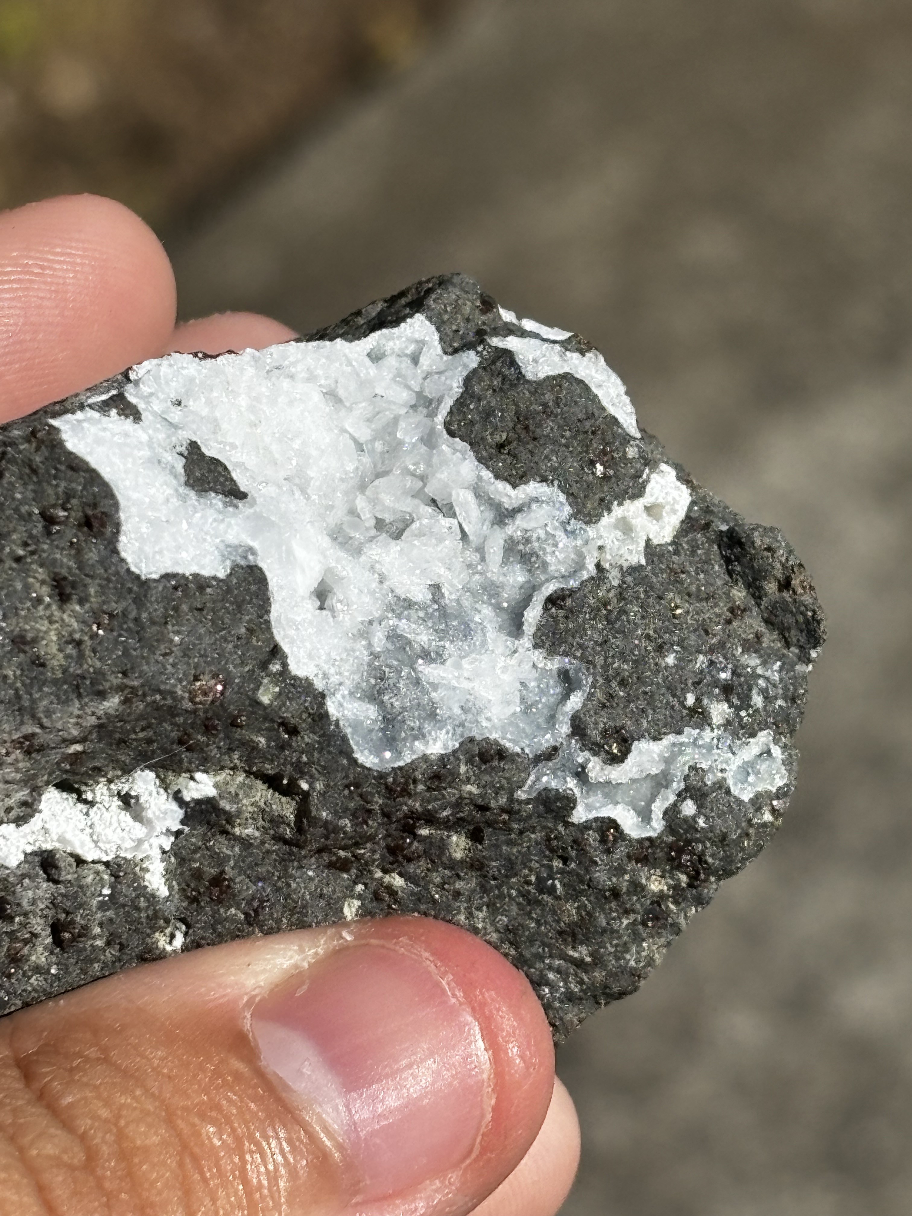

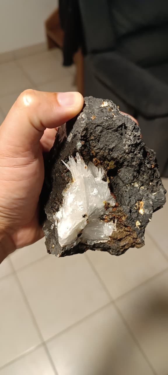

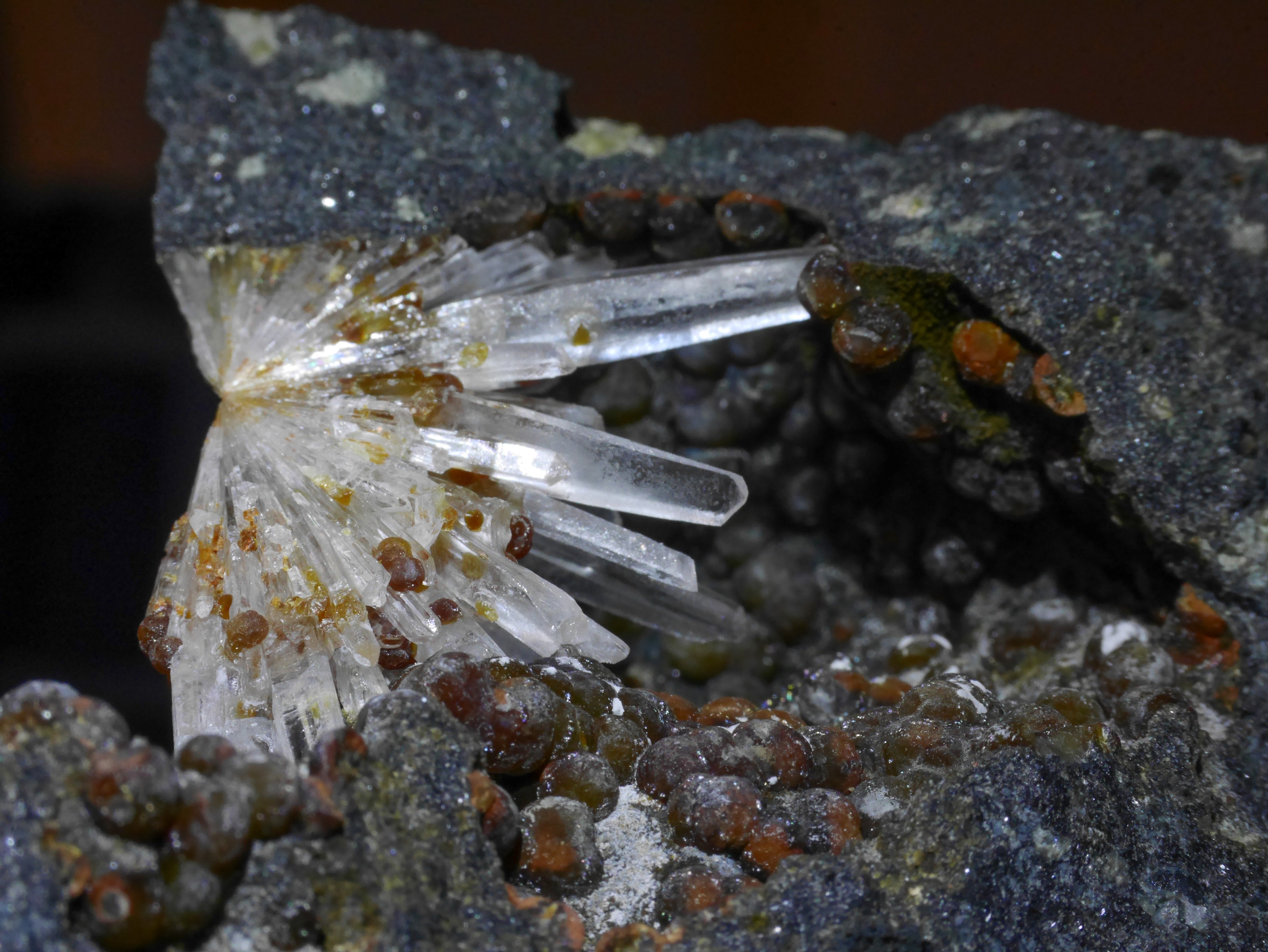

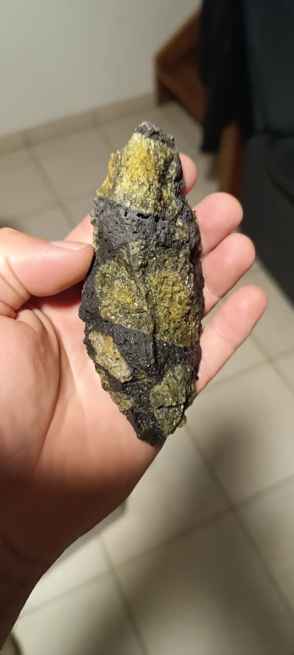

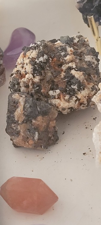

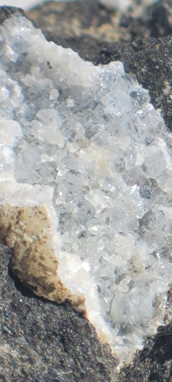

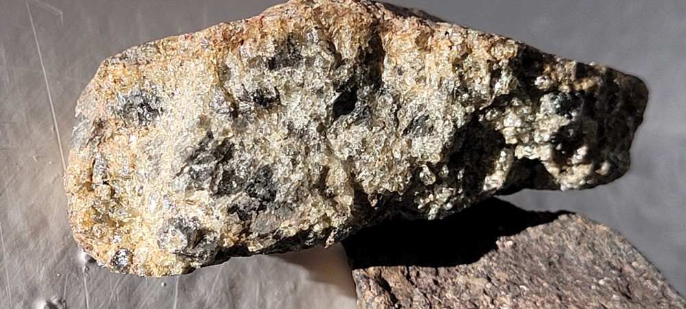

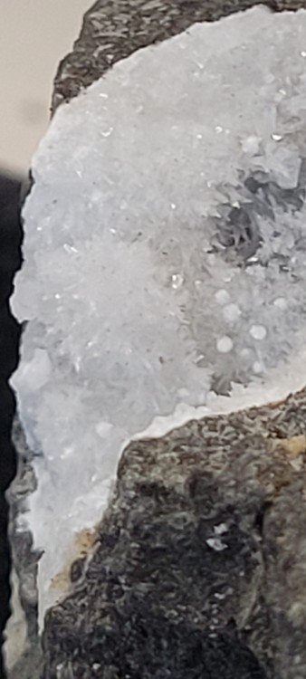

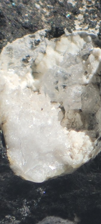

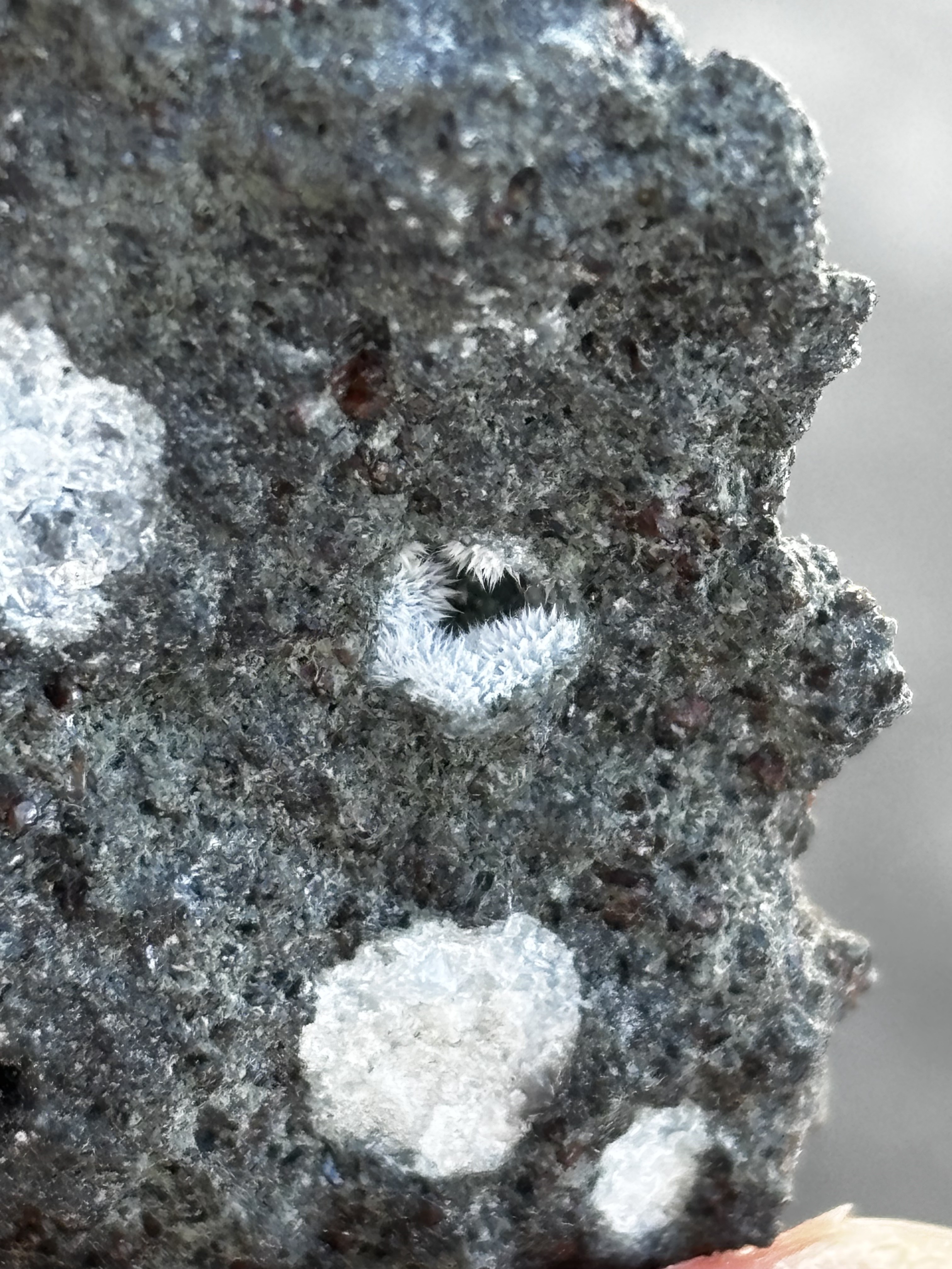

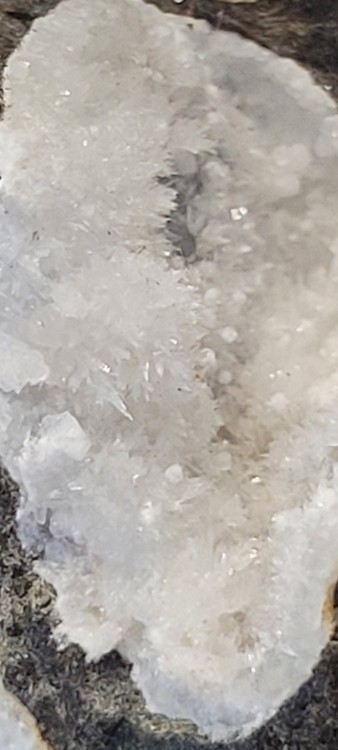

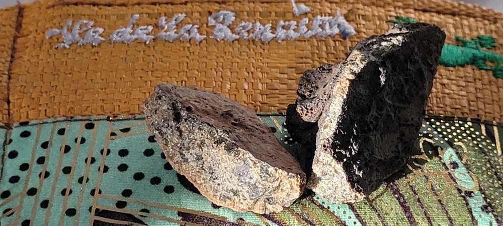

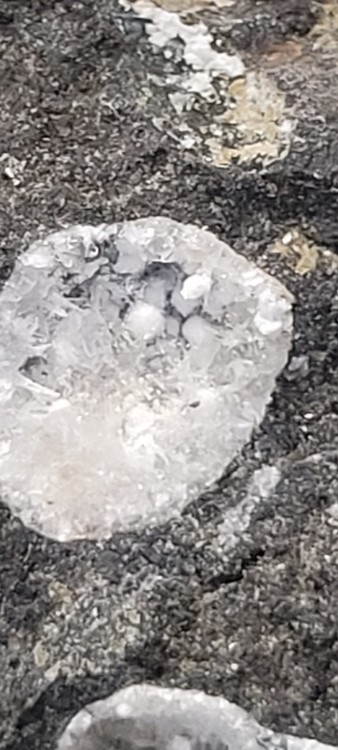

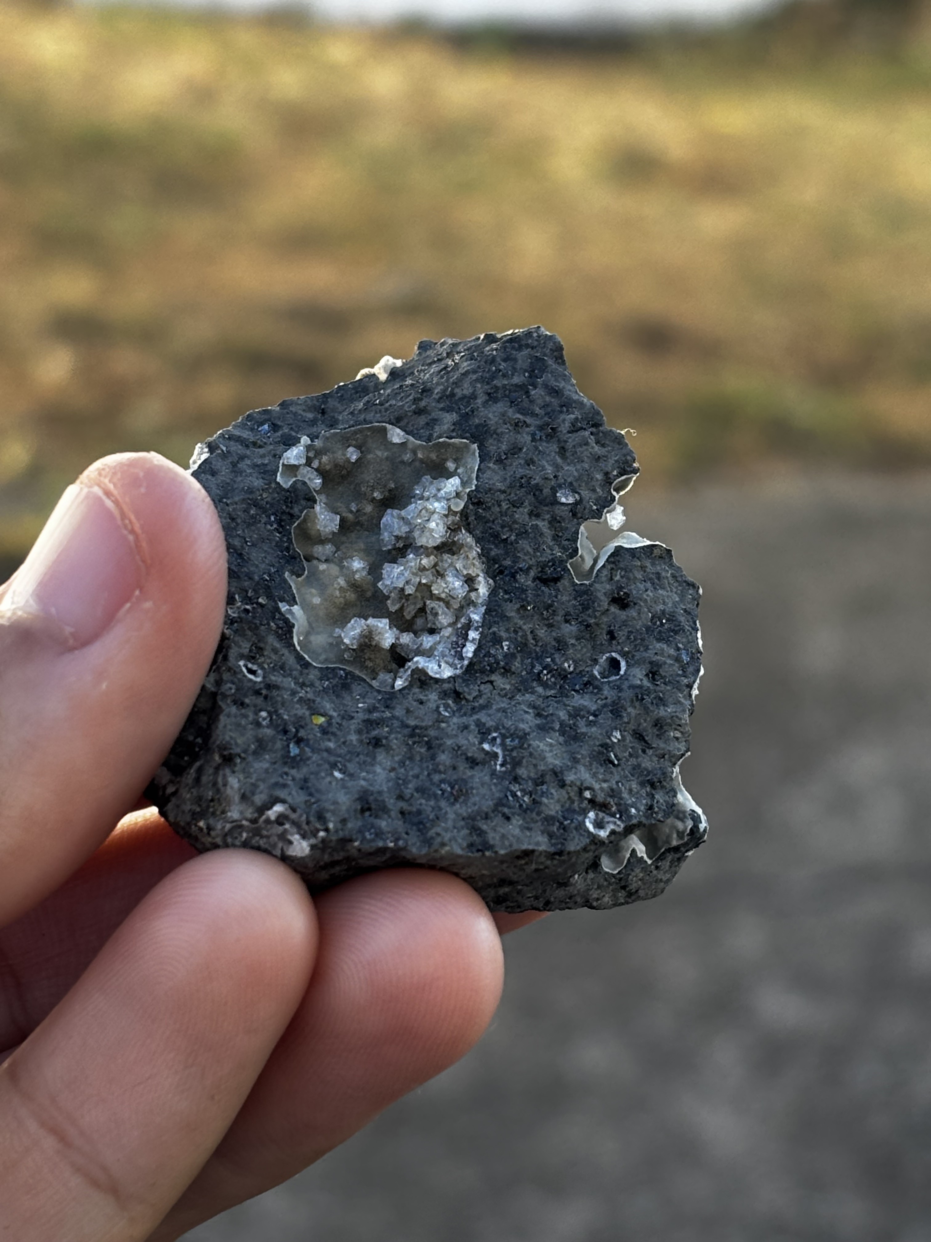

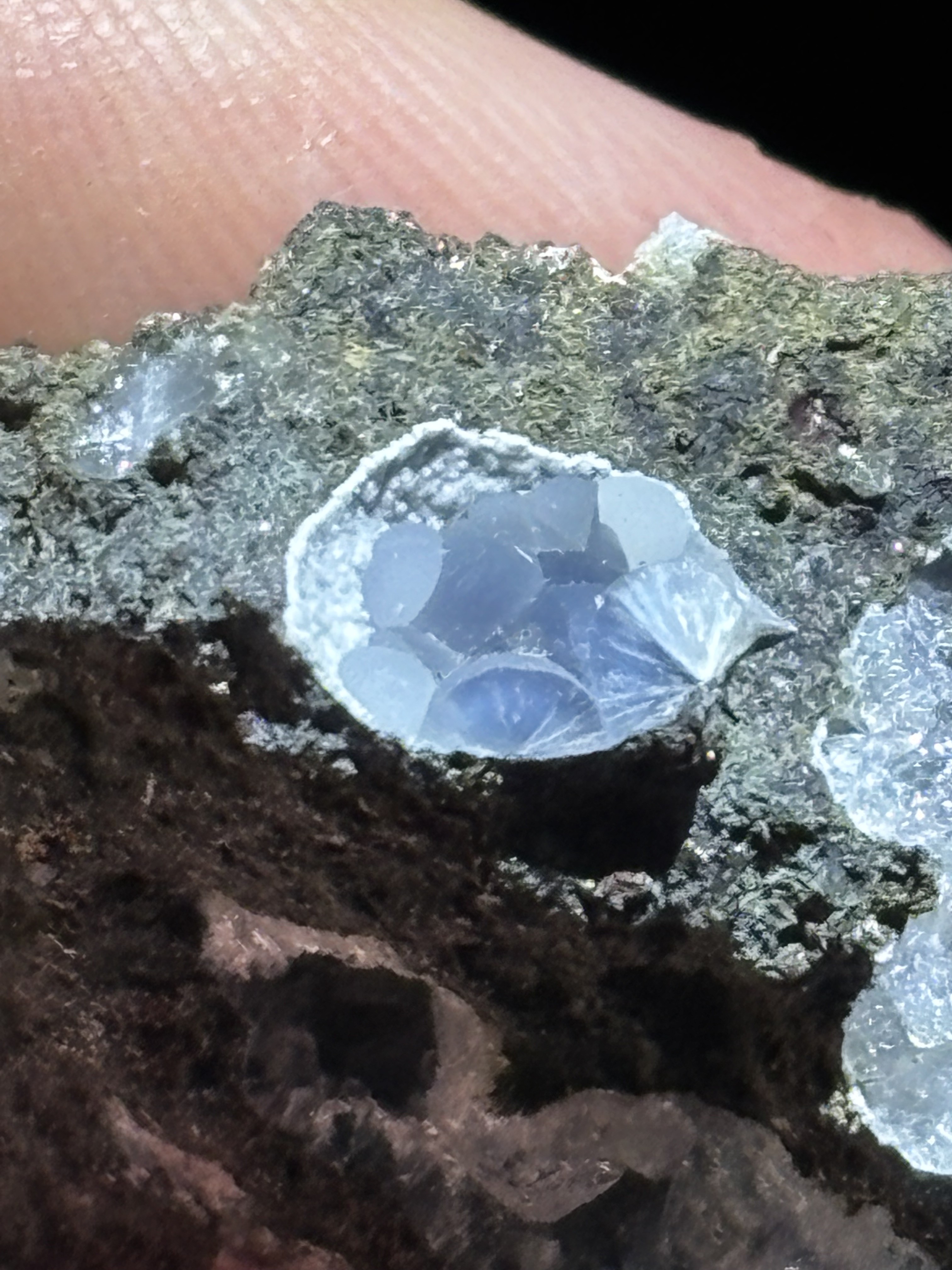

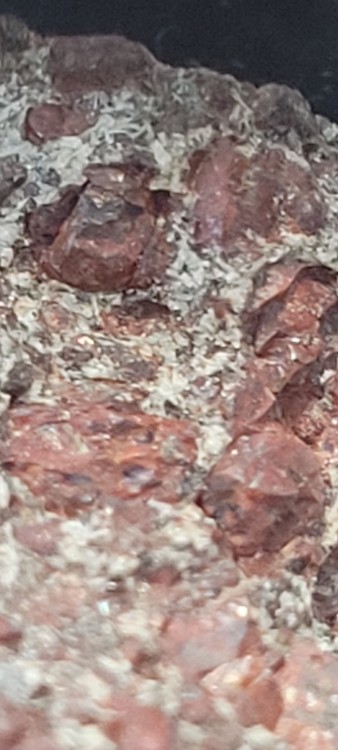

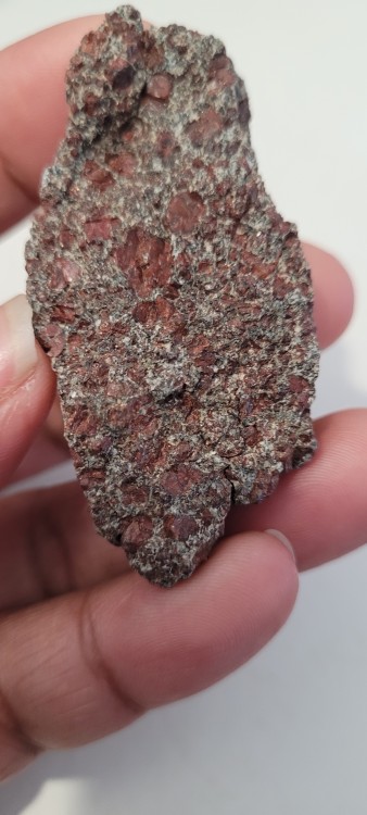

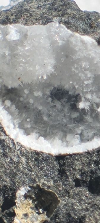

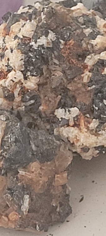

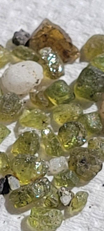

Aliwo Posted August 28, 2025 Report Posted August 28, 2025 Bonjour à tous ! Je débute totalement et j'espère que ce sujet est encore actif, Je me suis mis récemment à la collecte de minéraux sur notre belle ile et j'ai pu déjà faire de belles trouvailles. J'ai un peu de mal à trouver les informations nécessaires pour pouvoir y mettre un nom, cependant la famille des zéolithes reviens souvent j'ai l'impression (on m'a indiqué Scolécite, thomsonite et natrolite comme candidats possibles). Si certain parmi vous sont intéressés pour une sortie de collecte je suis partant ! Spécimens trouvés dans la rivière des Marsouins et sur le littoral de Bras-Panon. Quote
greg la veine Posted August 28, 2025 Report Posted August 28, 2025 c'est sympa ces découvertes. Bravo greg la veine Quote

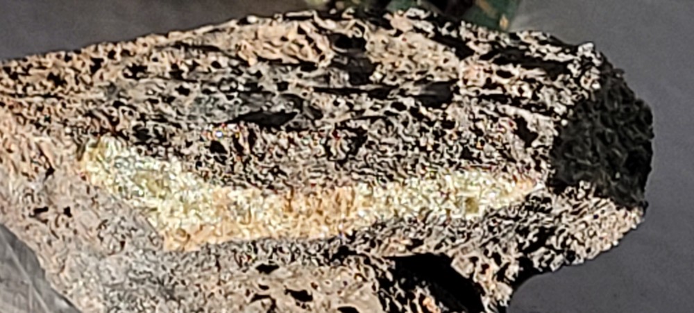

kipuka Posted August 28, 2025 Report Posted August 28, 2025 Pour la deuxième image, il s'agit vraisemblablement d'une enclave de dunite (péridotite à plus de 90 % d'olivine) dans un basalte du Piton des Neiges. Si ma mémoire est bonne, ces enclaves ne sont pas considérées comme de véritables échantillons du manteau, mais plutôt comme des cumulats formés par sédimentation des cristaux au fond de la chambre magmatique. Pour le reste je laisse les spécialistes répondre. Jolies trouvailles en tous cas ! Quote
