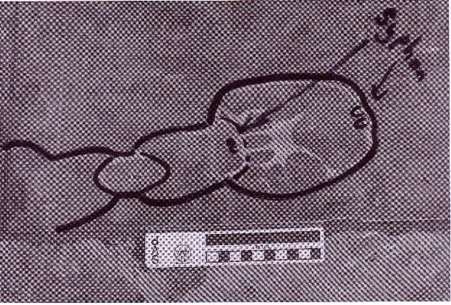

salut toutes et tous
peut etre que je vieillis ma vue n est plus ce qu elle etais mais moi j y voyais une ammonite en coupe avec syphon et cloisons et tout le toutim...
affaire a suivre...
bonne journee
jnoun

ah zut j'avais pas vu ta réponse jnoun, en fait comme sur ton dessins , c'est exactement ce que je pensais , les trous seraient les creux des lignes de sutures.

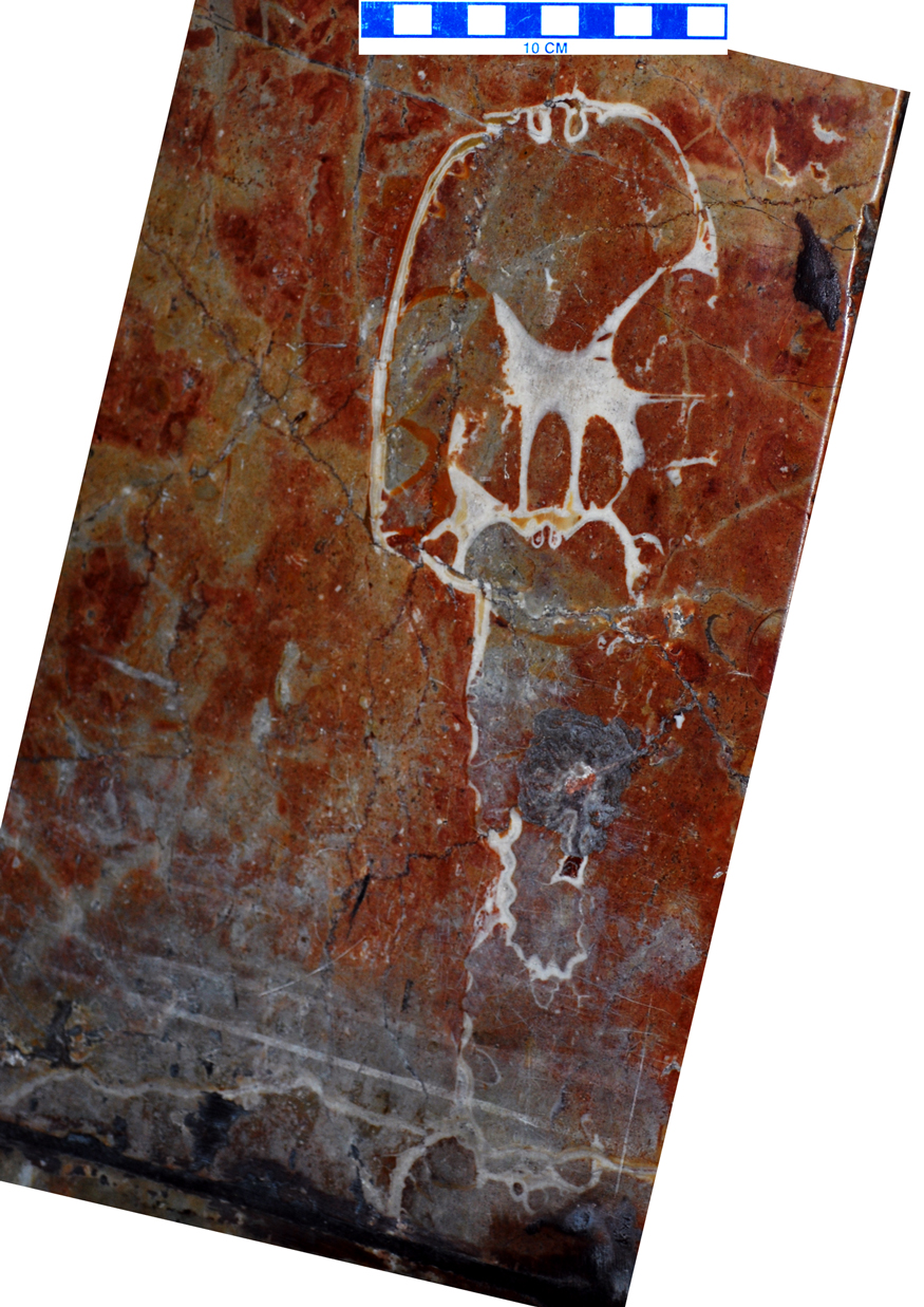

Ammonite pour moi aussi...
Si on aurait affaire à un crâne:
Déjà faut que le crâne puisse se deplacer tout seul pour qu'il se fossilise dans un sédiment marin...
Ensuite on a même pas une seule vertèbre, c'est quand même curieux qu'il n'y ais pas de vertèbre sur un pseudo-crâne complet!
Le dit basisphénoïde ressemble plus à une carène d'ammonite. L'arrière du crâne est vraiment arrondi pour être un crâne :siffler: même l'Homo sapiens n'a pas un crâne aussi arrondi :siffler:
Je pense qu'il faudrait mieux se documenter, regarder la source etc... En tout les cas, merci à toi Jnoun de nous avoir fais partager cette photo :super:
Sacrément insolite comme découverte.
La roche ressemble à un faux marbre, donc probablement marin.
C'est un " marbre " tel que l'entendent architectes sculpteurs et décorateurs… en fait, une roche sédimentaire, un calcaire bréchique coquiller. Voir : http://www.geowiki.fr/index.php?title=Brocatelle
On a donc davantage de chance d'y trouver de l'ammonite que du dino…

C'est vrai que c'est plus net sur la derniere photo... on dirait bien qu'il y ait continuer... donc ammonite ou crane a deux tetes peut etre... qu'elle explication pour les vaguelettes du centre de l'ammonite? L'arriere du crane arrondit pas exceptionnel, regardez les theropodes primitif vous verrez que c'est trés arrondit!
La seul chose qui me ferait pensé a une ammo est le fait qu'il y est une continuité en face malheureusement moins net qu'a gauche mais ca semble bien continué, aprés c'est vrai qu'en pensant a ammonite on voit nettement les syphons (ce que je dirais etre le début du basioccipitale, mais bizarre tout ceci quand meme... Si c'est une ammonite elle vient de ruiner sa carriere... Du dino dans un niveau marin ca n'a rien d'exceptionnel...

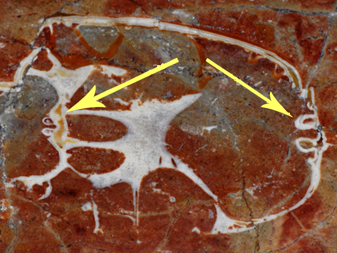

Je sais qu'ils n'étaient pas futfut (quoi-que), mais une coupe dans un crâne de dino montrerait-elle autant de vide ?
Et ces détails (flèches)?

post-3743-0-29605300-1288706028_thumb.jp
Effectivement c'est le petit truc qui me mets le gros doute et me fait rejoindre vos points de vue, ça ainsi que la possible continuer en face l'effet "mirroir" de pyb... Je penche maintenant plus pour de l'ammonite mais cela m'intrigue... bizarre que personne de la DML n'est fait de commentaire si il ne s'agissait pas de dino... affaire à suivre...

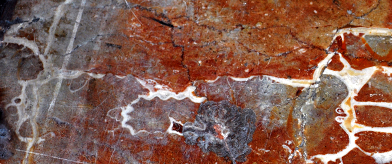

Pour les vaguelettes une idée? car elle ferait pensait à des carennes, ou tubercules qui suivraient le deroulement de l'ammonite, plutot bizarre non? et rien sur le dernier tour...
Bon bha avec cette photo je crois que c'est net... Une belle ammonite bizarroide... et bien dommage pour la paleontologue... en tout cas ca portait à confusion tout de meme, mais la plus de doute pour moi c'est de l'ammo bravo les gars ;)

Pour les "vaguelettes" Vari, ce sont juste les côtes de l'ammonite qui s'atténuent au fur et à mesure de l'enroulement. Ce qui veut dire que c'est une ammonite avec un ombilic costulé et une loge d'habitation lisse. Fréquent sur les grosses bestioles
