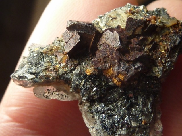

effectivement je penchais pour de la pyrite mais comme je n'en avais encore trouvé dans cette partie centrale" du massif ... d'ailleurs pour l'hématite, c'est aussi une des pièces sur lesquelles elle est le mieux formée que j'ai . Notre massif n'est quand même pas le plus réputé pour ses associations :huh: ...
