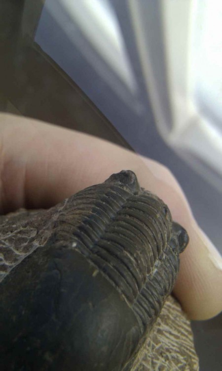

Voulant compléter ma collection de fossiles que je me suis constituer grâce à quelques recherches personnelles, j’ai décidé de m’acheter quelques fossiles à une bourse. Toutefois, pour certain d’entre eux j’ai des doutes sur leur authenticité. Ainsi, j’aimerai bien avoir votre avis : s’agit il selon vous de vrai fossile, est-ce un moulage, etc ?.
Sur la photo qui suit, il y aurait un fossile qui serait à dégager (l'oeil est visible)
Merci.
Le fait qu'il y ait un autre fossile à l'intérieur pourrait être une preuve qu'il s'agit d'un vrai fossile ou pas ? Se pourrait il que l'œil qui dépasse ne soit qu'un subterfuge pour faire croire à un vrai ?
Merci !
Perso, j'ai un peu peur sur cette association....mais bon !
une méthode pour voir très rapidement les endroits de colles et autres camouflage;
C'est les la lampe à U.V....tous ce qui ressortira blanc fluo = colle ou bidouill, sinon pour les trilo. la vrais carapace
est très facile à reconnaitre entre la partie reconstituée et le fossile d'origine.
içi un probable Leonaspis (Kettneraspis) pigra avec Paralejurus dormitzeri dormitzeri (qui lui m'à l'air bon)
peut-être que les fossiles sont bon, mais fusionnés en un...
"juger" d'après photo. ce n'est pas évident sauf si vous pouvez nous faire des clichés rapprochés.
salut.
Merci pour vos réponses très rapides.
Pour les trilos d'après le vendeur il s'agit d'un leonaspis et d'un scutellum provenant d'Alnif.
Je posterai un peu plus tard d'autre photos plus rapprocher.
P.S.: Pour être honnête que les deux trilobites soient associés artificiellement ne me dérange pas trop. En fait j'aimerais surtout être rassuré sur le fait que les trilos soient authentiques.

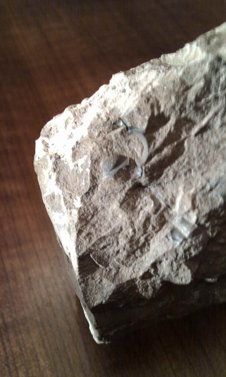

bonjour
concernant l'image n°2 , énormément de restauration , quelques élément semblent réels.
la derniere images malgré quelques éclats de chitine et plèvres restaurées ( gauche), ce trilobite est correct .

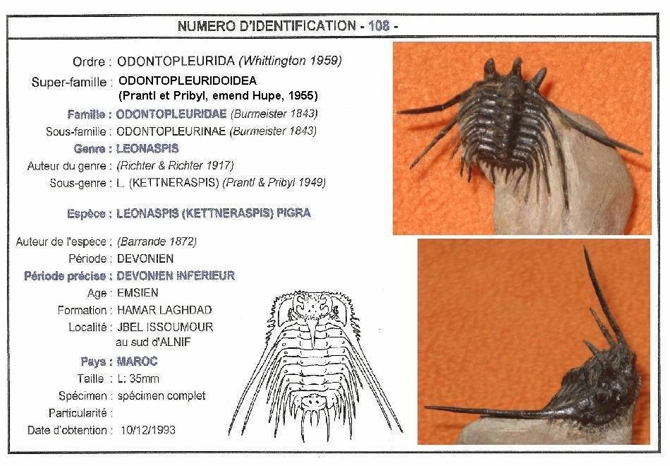

vous trouverez ci-dessous les fiches collection de vos trilo.
si vous pouvez nous faire d'autres photo. plus rapprochées ce serait mieux pour voir si les trilo. sont restaurés ou pas.
sinon perso. je pense que le premier (leonaspis) est pas mal restauré et que le deuxième (Paralejurus), sont quand a eux
généralement bon, car leur fossilisation est meilleur chez les trilo. de cette famille la.
certains détails sur la roche me chagrine un peu et me font penser qu'il doit être un montage.

Sinon, pareil pour moi, photo N°2 : Méga doute, photo 3 : ça a l'air d'aller. Mais pas facile sur photo. Je suis vraiment convaincu qu'il devient hasardeux d'acheter ces fossiles... Autant, il y a quelques années, on voyait bien l'arnaque, mais maintenant... Alors présenter un fossile douteux dans sa collection, ça peut être risqué.

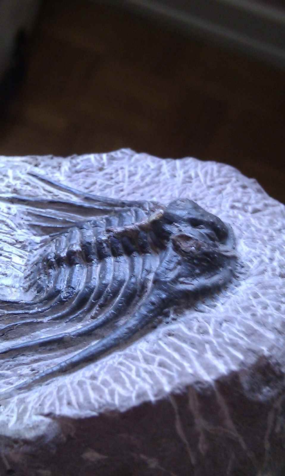

Bonjour.

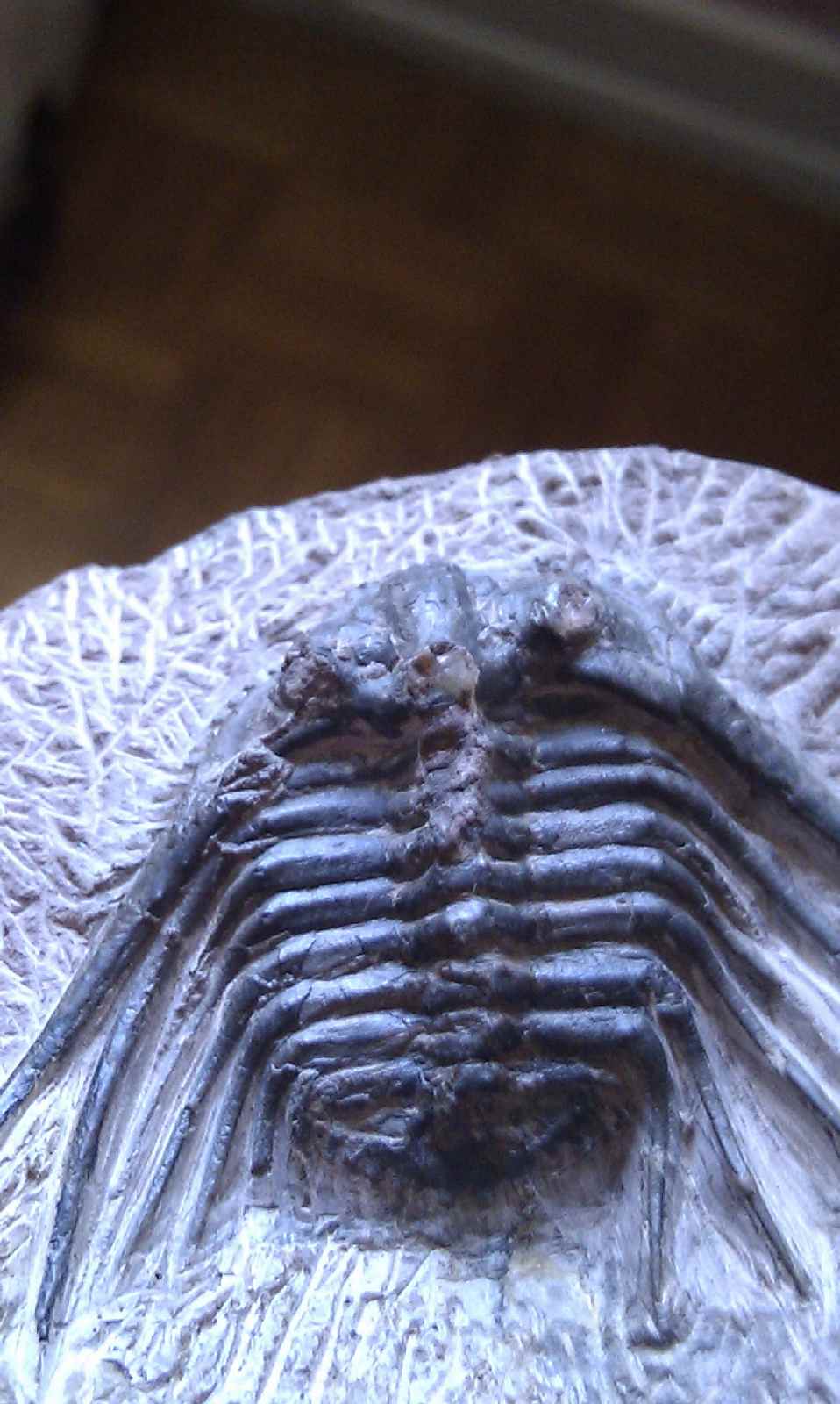

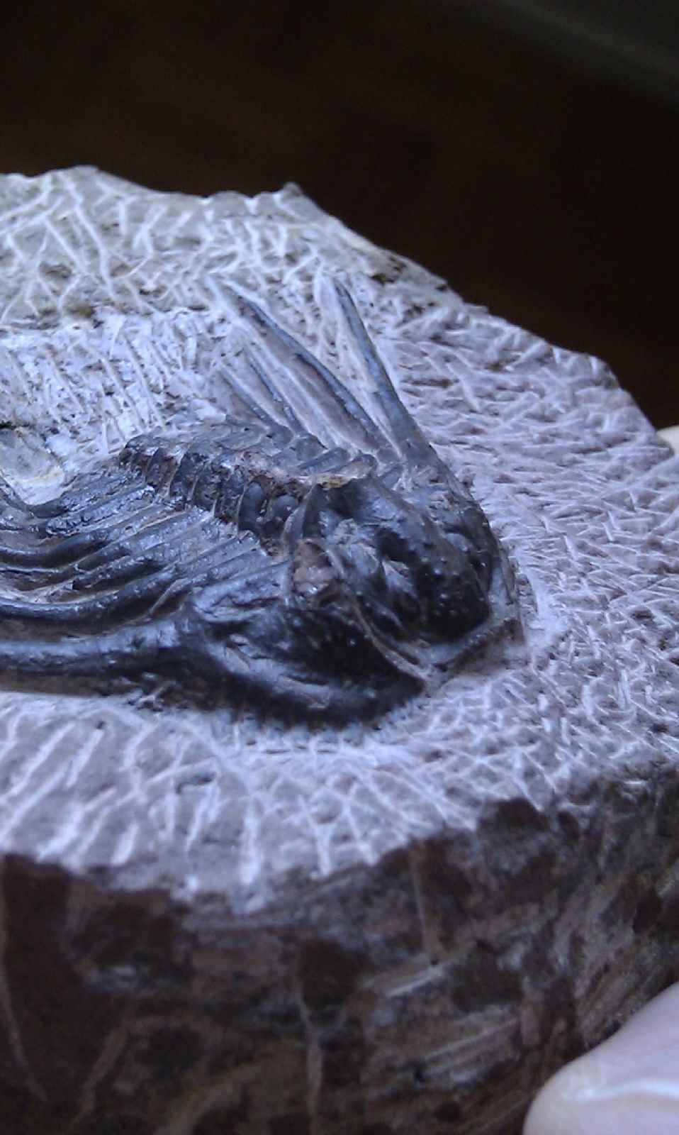

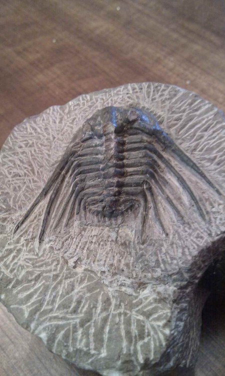

Je poste d'autres photos plus rapprochés du leonaspis.
Petite précision: je trouve que les photos tendent à rendre un meilleur rendu que dans la réalité. Par exemple, en réel, les fossiles ne me paraissent pas aussi brillant et quelques imperfections n'apparaissent pas vraiment et inversement parfois certains petit éclats sont plus apparents (donnent l’impression de bulles d’air).
De plus, j'ai regardé à la loupe avant de poster, pour observer si il n'y avait pas de bulle d'air, je n'en voie pas, hormis sur la pierre vers le bas du leonapsis et quelques unes mais qui ne sont pas du tout à proximité des trilos.
Je mettrai également d'autres photos de la pierre aux endroits où il y a me semble qu'il y ait eu l'assemblage.
Merci à tous pour vos contributions et bonne journée.
Le Leonaspis est faux en quasi totalité. En revanche le Paralejurus semble avoir échappé à la restoration. Comme on te l'a déjà dit, passe ca sous l'eau avec un bon coup de brosse nylon en insistant bien...
merci pour tes photo.
la glabelle est d'origine (ont peut observer les tubercules de cette espèce).
Le thorax semble correcte sur une bonne partie, les pointes des plèvres thoraciques
sont refaites sur leurs quasi totalités. (il suffit d'essayer d'une dégager une comme j'ai fais sur le trilo de ma fiche)
et vous vous en rendrez compte très vite.
de toute façon, d'une manière globale, les marocains et autres personnes, prennent toujours la base d'un vrais trilo
incomplet pour en faire un complet (qu'ils soient composites ou refait suivant l'espèces).

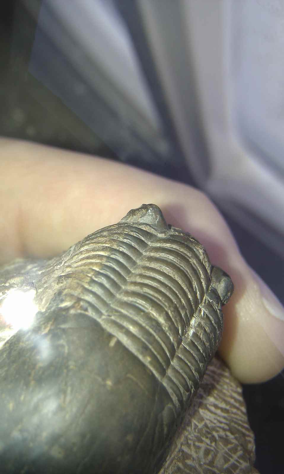

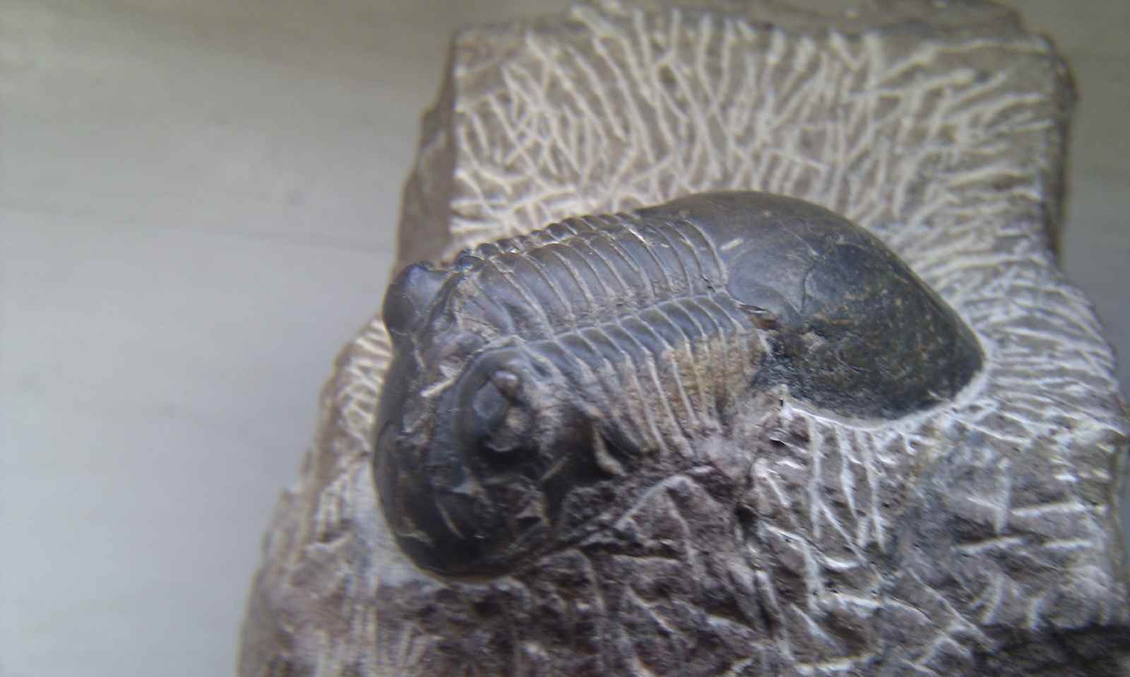

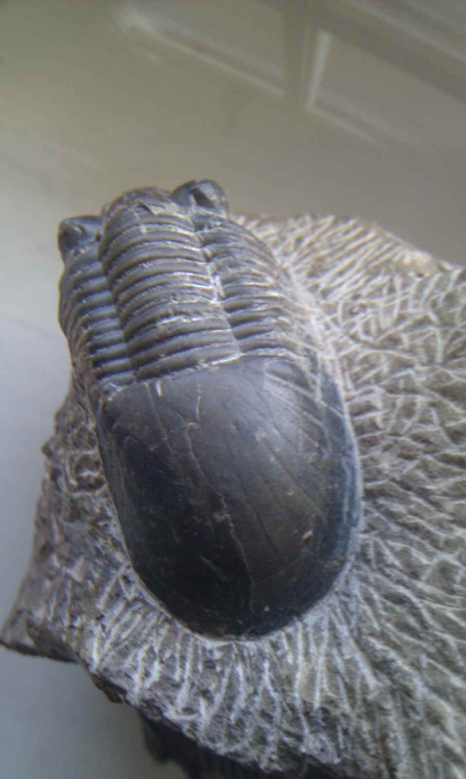

Comme demandé je poste également des photos du Paralejurus (avec un peu de retard excusez moi).
Concernant l'authenticité du fossile je n'ai pas eu encore trop le temps d'essayer les méthodes qui m'ont étés donner (acétone, etc.)
Toutefois, j'ai un peu plus observé avec une loupe et j'arrive bien à discerner une cassure dans la pierre, qui semble être le lieu de jonction entre les deux fossiles.
De plus, sur le leonaspis j'observe une différence de couleur sur quelques pointes de plèvres. J'en conclue donc que la tête, ainsi qu'une bonne partie du thorax est d'origine et seul le contour a été refait. Ou bien d'autres personnes pensent qu'il s'agit en totalité d'un faux? et si oui pourquoi svp ?
Sur les deux photos qui suivent on peut observer les lentilles des yeux. (Je ne sais pas si on arrive à le voir sur la photo, mais avec une loupe et de la lumière on arrive un peu à les apercevoir. Ils sont très très petit).

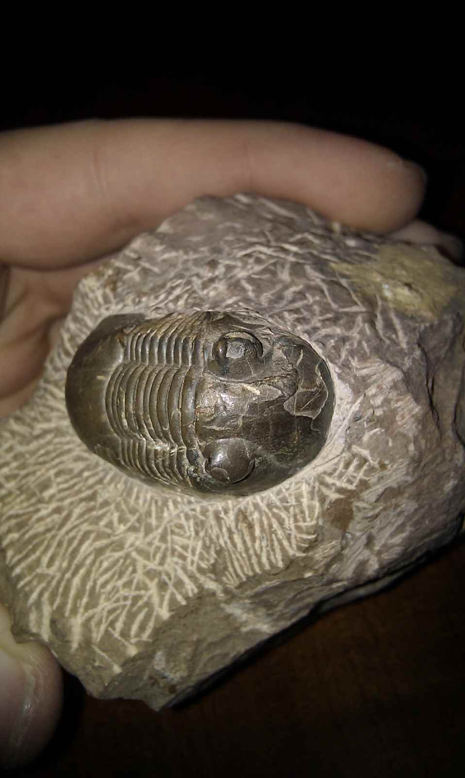

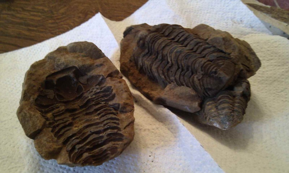

J'en profite également pour vous montrer un autre fossile que j'ai acheté à la bourse au fossile. Sur celui-ci j'ai pas trop de doute, mais on ne sait jamais, donc j'aimerais bien avoir aussi votre avis sur celui-ci.
Merci et bonne journée.

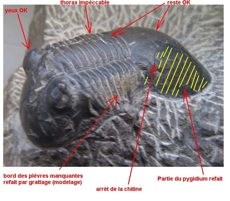

une grosse partie du Paralejurus est bon (sauf pour une partie du pygidium)
voir image ci-dessous.
PS : pour ce qui est des trilo marocain en nodule, généralement il n'y a aucune contrefaçon.
pour le tien c'est un vrais (voir Flexicalymene Ouzregui comme le dis BDC, ou peut-être Flexicalymene tazzarinensis, à voir en fonction du cépahlon).
