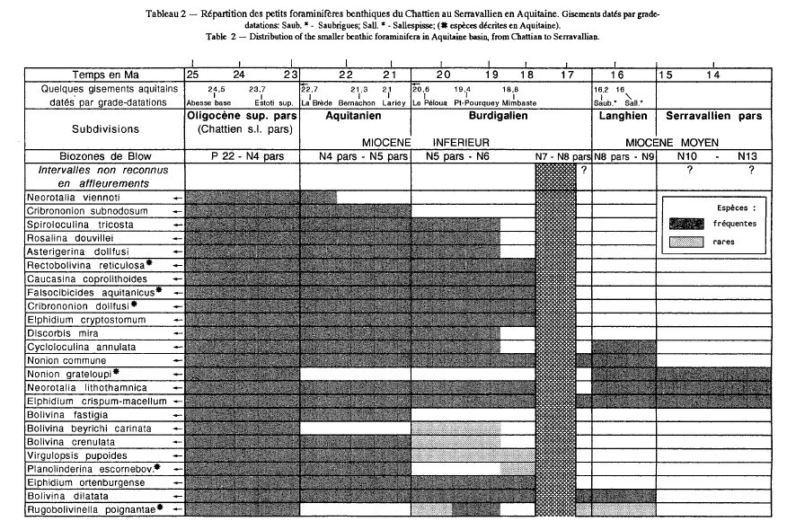

post-9098-0-26695700-1338446962_thumb.jp
Voila qui réduit potentiellement l'écart de temps avec Nummulites qui eux perdurent jusqu'à l'Oligocène.
Notre Elphidium n'est donc pas un bon fossile stratigraphique.

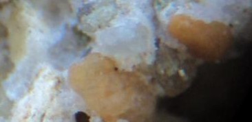

pour relancer un peu le coté sedimento du sujet, un extrait d'une image qu'avait posté notre ami Alain
des avis sur la nature minéralogique des grains ? et leur provenance, granite alcalin, gneiss, autre ?
Alain as-tu de nouvelles vues avec des grains de natures variées ?

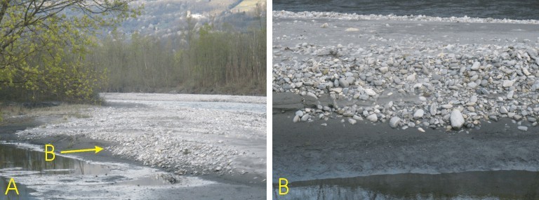

1- vallee creee par erosion torentielle
2- dans un massif schisteux
supposition de ma part :
A-le ruissellement de ce torrent lorsqu'il est en eau se developpe sous la forme de chenaux en tresses (fluctuation des meandres, et de la localisation et forme des depots
ce qui peut expliquer ces types de formation :
pour comparaison (dsl j'ai pas trouvé mieux comme photo, mais le principe est la)

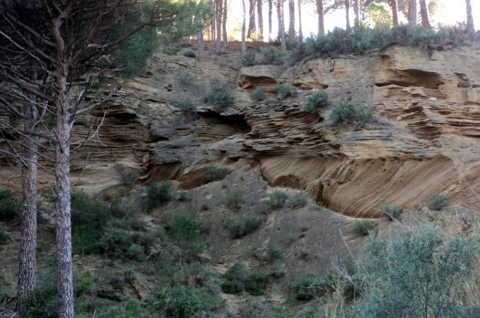

photo 2 - A et B
B-La vegetation actuelle arborescente n'etait pas encore en place donc grosse probabilité d'avoir des vents plus forts (la vegetation jouant actuellement un role de brise vent) et accentués et modifier par les variations rapide du relief crees par le torrent.

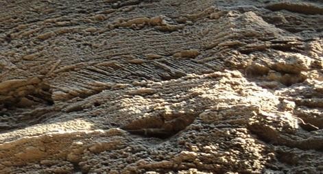

Lors des periodes ou le torrent est a sec - le vent porte les elements les plus fin des depots sedimentaires et les plaquent le long des parois schisteuses abrutes et forme des dunes
c'est ce qui explique a mon avis ce que l'on voit ici :
photo 3

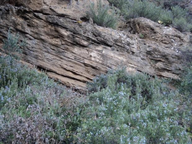

D - Jusqu'a ce qu'un "troisieme"chenal se cree au pied des depots du premier chenal et dont les depots avaient ete eux meme fortement erode au pied aval. Comme ce troisieme chenal erode la partie "fine" inferieur du depot et que la masse sedimentaire plus lourde se trouve au bord d'un mini gouffre (de l'erosion aval) alors c'est le principe de "la planche de bois placé sur des billes" -l'ensemble de grosse plaque sedimentaire du premier chenal glisse pousser par la force de l'eau exercee sur l'un de ses coté. Ce qui peut expliquer :
-qu'a l'un de ces endroit tu ai cette inclinaison
photo 4
s'il y a des depots grossier comme les cayoux que tu montrais au debut dans ces couches alors mon raissonement doit tenir la route)
-mais ca expliqurai aussi que tu ai autant d'affleurements sedimentaires visibles : les nouveaux chenaux s'etant crees dans les premieres masses sedimentaires des anciens chenaux.
En bref,pour moi c'est les phases successives humide (depot) /sec (eolien) repetees pendant toute la periode quaternaire qui ont cree "ce mistere"

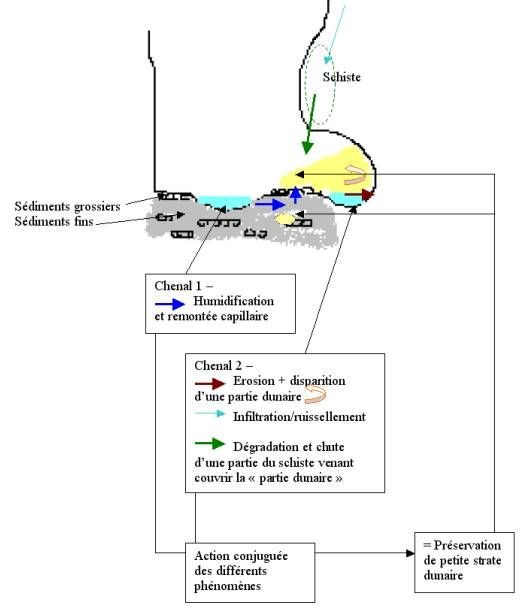

pour en finir avec ma démonstration voila comment je concevais la fossilisation dunaire
post-12142-0-82679800-1339749480_thumb.j
dommage que mes hypotheses soient erronées ... sniff.
j'interviendrai que peu maintenant dans ce post ...mes connaissances sont trop faibles pour vous aider sur ce type de sujet ...mais je continurai à le suivre ...bon courage et encore merci pour votre accueil.
C'est une vue en coupe ?
Ton idee reste tres valable en certains endroits à certaines periodes ,mais ne s'applique pas a l'ensemble de la serie sedimentaire, epaisse de plusieurs metres, peut etre beaucoup plus.
La preservation par capillarité rejoint l'idee de montee de nappe phreatique. L'evapotranspiration accentue le phenomene.
Par contre le modele purement eolien et continental ne permet pas d'expliquer la presence de glauconie et la saturation en carbonates. Associee aux foraminiferes, et a une granulo grossiere tout converge vers du marin cotier et on n'a pour l'instant aucun argument probant pour du Quaternaire.

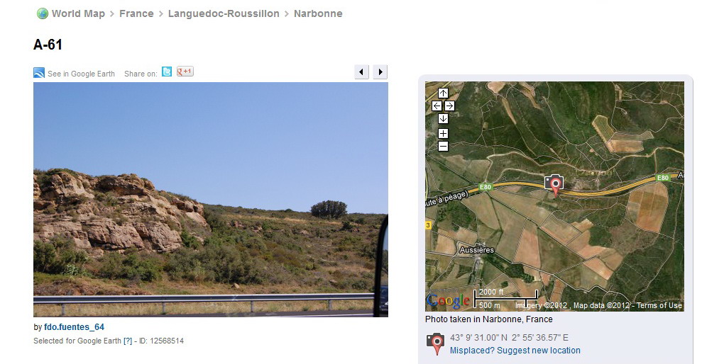

En venant de Toulouse par l'autoroute et avant d'arriver à Narbonne, on aperçoit sur la gauche de l'autoroute des dépôts sédimentaires sableux qui rappellent étrangement ceux qui nous concernent ici.
post-8571-0-80998100-1340299612_thumb.jp
Pouvez-vous avoir accés à la carte géologique de cet endroit afin de connaitre la datation de ces dépôts ? Comment sont-ils répertoriés: éolien ou marin ?
On pourrait peut-être faire un rapprochement...
