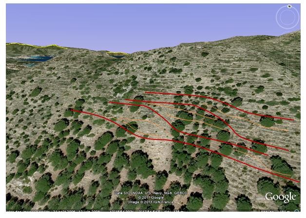

Essor, à quel endroit se trouve ta photo ? peut-être vers la fin des affleurements, aprés le resto ?
En tout cas on remarque bien 2 dépôts différents superposés.

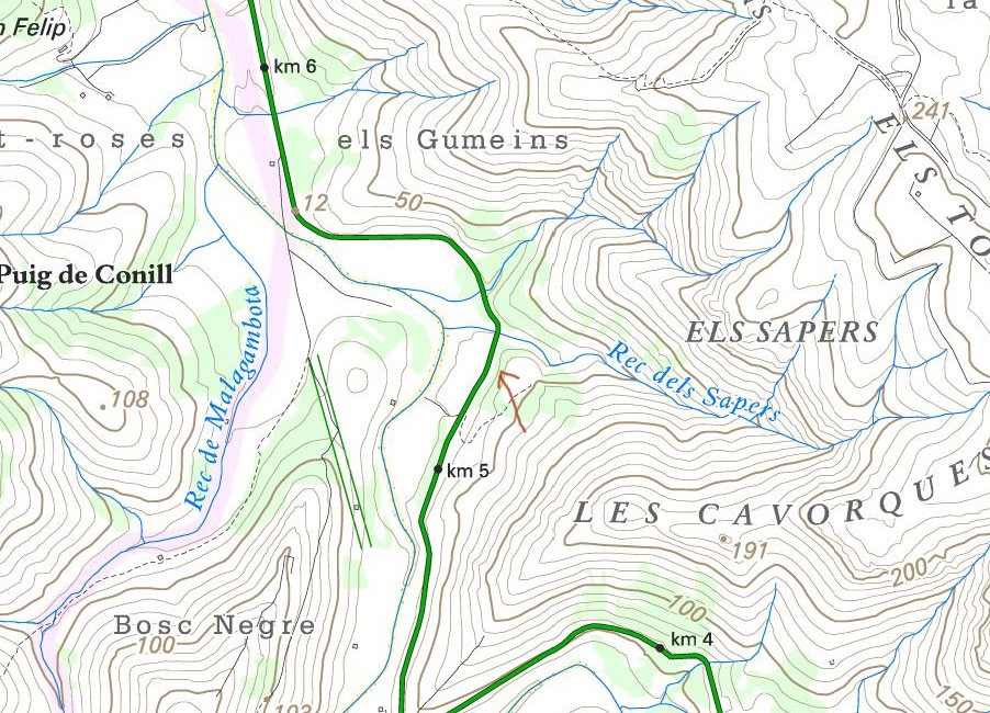

Hello,
la photo a été prise dans ce secteur (que tu connais bien), une vingtaine de mètres au dessus d'une ancienne carrière ou un ancien tracé de route qui creuse la colline :
Ok, je vois où ça se situe. En remontant le long du ruisseau on trouve un superbe affleurement.

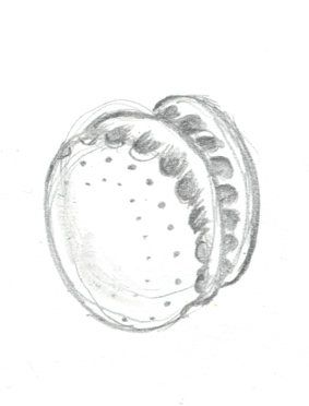

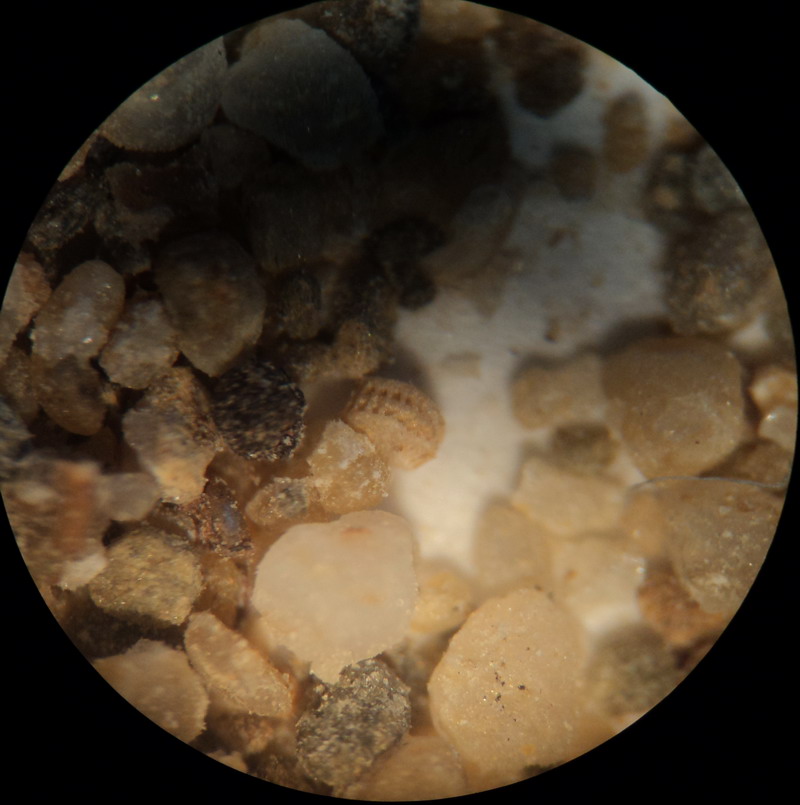

Alors, en regardant un morceau de sable solidifié à la bino, j'ai effectivement vu un foraminifère ! C'est pas gros ! Impossible de le scanner !
J'ai fait un croquis vite fait :
post-2599-0-10527500-1310321190_thumb.jp
Grosso-modo, çà a la forme d'un hamburger avec comme une colonnade fromagère de chaque côté de la viande (je préfère de loin la paella !)clin-oeil.gif

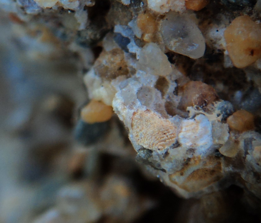

Voilà un exemple de reste d'organisme marin qu'on trouve dans ces sables grésifiés.
Indéfinissable (sans jeu de mot...). Peut-être un morceau de coquille ?
post-8571-0-14988200-1310367111_thumb.jp
mon message s'est croisé avec celui de Next

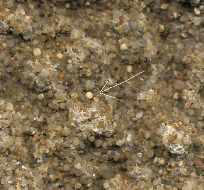

2 détails complémentaires :
- Dans le ruisseau à sec principal (au niveau du terrain privé avec enrochements), j'ai remarqué un dépôt blanc, comme du sel... j'ai pas osé goûter ! (j'aime pas trop les pesticidessourire.gif)
- à noter une petite boule blanche de moins d'1 millimètre (secteur Blaireauland)
post-2599-0-03244100-1310370222_thumb.jp

Que pourrait être la boule blanche du secteur des blaireaux ? un coquillage ?
J'irai y faire un tour pour voir s'il y a d'autres choses.
Next, le ciment ne serait-il pas de la silice ? Il est blanc vitreux.

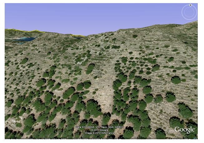

comme promis, les mesures de pendages en pratique (car la théorie a déja été postée ;)
:lumiere: la première étape, c'est d'identifier la pente ! ba oui, c'est con mais c'est pas toujours intuitif... un bon moyen, c'est d'imaginer une bille qui roule... la pente à mesurer, c'est le chemin qu'elle empreintera. Une autre manière, c'est de trouver la ligne horizontale. la pente est perpendiculaire... se souvenir que la pente, c'est presque jamais dans l'axe de l'affleurement (pourtant c'est souvant mesuré ainsi par les novices...)
un petit exemple : on cherche l'horizontal, et la pente à mesurer c'est la perpendiculaire !
ou encore :

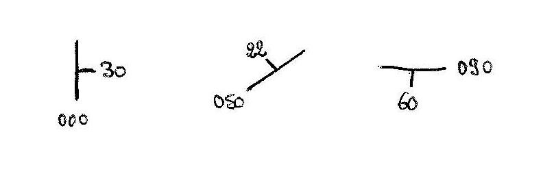

:lumiere: enfin, il faut noter la mesure de façon clair et non ambigue... y'a pleins de façon de noter les pendages, mais il n'y a que 1 façon de le faire clairement :
quand tu notes ta direction de la ligne horizontale (en 3 chiffres), tu dessines un ségment sur ta feuille, dans la même direction (sur ta feuille, le nord est en haut). tu indiques en dessous la valeur avec les 3 chiffres. ensuite, tu fais un petit ségment perpendiculaire pour indiquer le pendage, du côté où ça penche. et tu notes la valeur au bout (2 chiffres)
quelques exemples en piéce jointe (1er pendage de 30° vers l'est, 2ème pendage de 22° vers le nord-ouest, 3ème pendage de 60° vers le sud)

sinon, j'ai fait une petit visite virtuelle de nos affleurements. j'ai vu 2 ou 3 trucs interressants, je poste ça ce soir. Mais je me pose une question : dans la partie supèrieur des collines, on voit trés bien des strates sub horizontal. est-ce que c'est toujours nos sables ? si oui, ils sont assez étendus, presque jusqu'au port ! ce qui contredit totalement la carte géol... sinon, j'ai du mal à croire que ce soit le socle... où alors ça remet en cause le caractére plus récent des sables... il serait interessant de jeter un coup d'oeil !

A ce sujet, pour eviter toute erreur avec les notations, au lieu de mesurer des direction-pendages (0-180) , il faut mesurer des azimuth-pendages (0-360) avec la regle de la main droite.
Mesures directement exploitable par des SIG.
Par exemple avec le systeme direction-pendage on doit preciser NW ou SE pour la direction 040 alors qu'avec la notation azimuth-pendage 040 signifie SE et 220 signifie NW.
