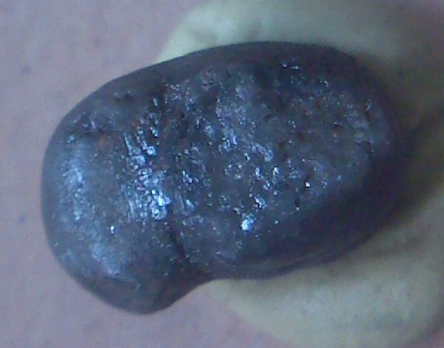

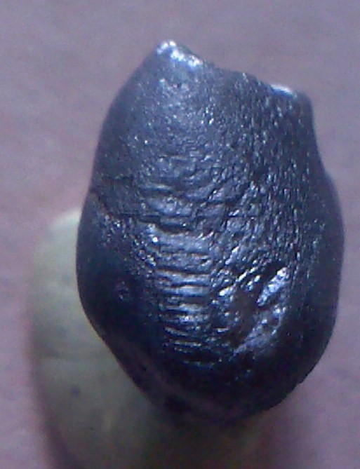

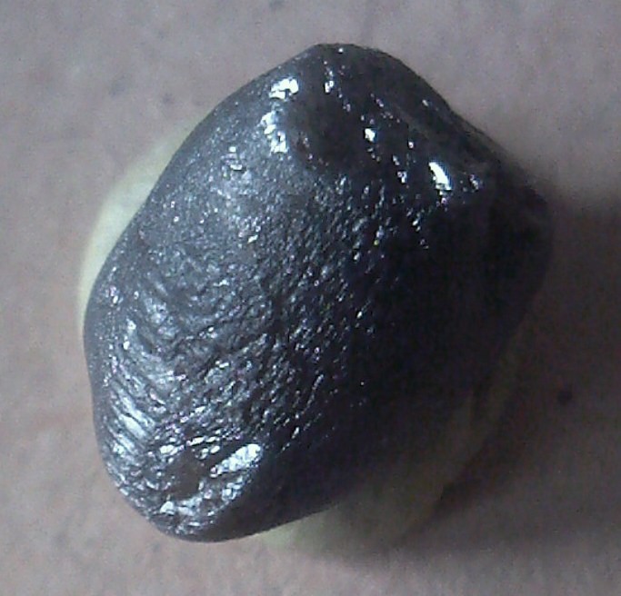

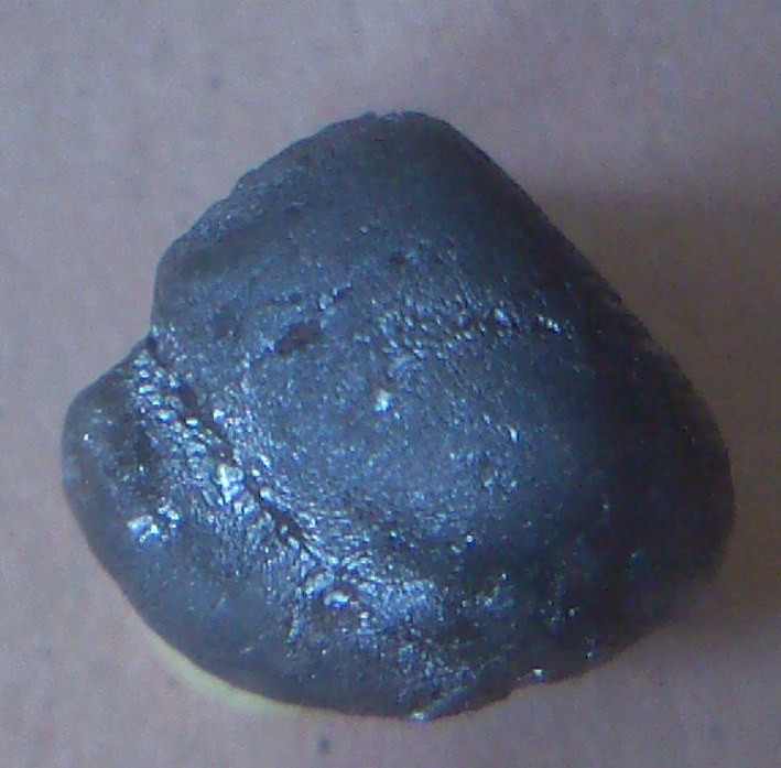

Bon je pensais à néphéline : gris bleuté, dureté 6 environ, densité la mienne ;) (2.491), légèrement translucide, volcanisme du Devès, ce qui me surprend c'est que selon un certain angle de lumière( et oui encore !!) apparaissent ces aspérités sur juste des partie de surface. Une petite aide ??

A mon avis traces de clivage. Bon clairement pour arriver à déterminer tout ce que tu trouves, il faut envisager sérieusement l'achat d'un MEB ou d'une DRX. Continue, ça fait des questions bien intéressantes. Et je salue une fois de plus tes talents sur le terrain

Après comme je le décris également (et comme je l'ai déjà dit sur plein de sujets) SELON UN CERTAIN ANGLE DE LUMIERE on aperçoit des faces cristallines. Est-ce dû a une certaine position du caillou lorsque le volcan était actif ?? Est-ce une recristallisation ?? J'en sais rien.
Lionel et Serge je ne pense pas que l'on puisse parler de plans de clivage : en fait l'objet est très corrodé et on peut presque dire qu'il à la forme d'un coeur .
Intimement, du fait de cette corrosion(thermique ??) il me semble qu'une macle aurait pu exister(mais cela n'engage que moi !!)
Sur deux parties, on a comme une surface "en escalier" dont les "marches" s'aplatissent et vont se perdre en "spirale" sur le côté.
Le caillou fait un bon centimètre de diamètre. Néphéline m'est venu à l'esprit car il n'y a pas 36 minéraux qui correspondent aux critères que j'ai déjà en main , à savoir une densité( même approximative), une dureté, une couleur,(tient j'oublie de dire que cela raye mon carreau de porcelaine sans laisser de trace), un peu translucide, contexte volcanique! ( je ne l'ai pas encore testé HCL, néphéline normalement est attaquée).

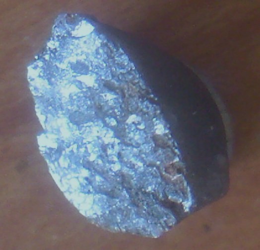

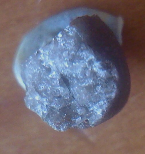

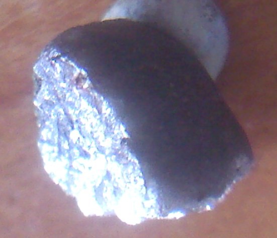

Mais Serge et Lionel ont vu juste : plan de clivage. Un seul comme la néphéline MAIS ce n'est pas néphéline : 8 heures HCL R.A.S pas une attaque , ça n'a pas bronché.
Donc comme je le dis plus haut, j'ai clivé la pierre à l'endroit que Lionel indiquait et j'ai fait une cassure. Je vous montre les deux ventricules.

Je veux juste ajouter que cela fait plusieurs fois que je détruis des cailloux en direct, preuve que je cherche la vérité, certains que je ne citerai pas car ça ne vaut même pas la peine de parler d'eux, feraient mieux de chercher des cailloux bizarres, ou bien de nous montrer leur propres découvertes et de tous les tests qu'ils ont fait pour les identifier. Et si ce sont des génies minéralogiques , au lieu d'afficher leur condescendance, qu'ils se rendent au moins utiles.

Effevtivement, après 8 heures de bain dans l'HCl (même dilué comme dans le commerce), des néphélines auraient totalement 'fondu'.

Phenacite, c'est toi qui as le 'caillou' entre les mains. Pour nous, c'est pas évident de voir la géométrie spatiale de ton caillou, sur photos!
Tu nous écris un seul plan de clivage. Aucune symétrie apparente alors?
Ou celui-ci est-il reproduit par symétrie?
Si non reproduit, 1 seul plan, nous sortons du 'cubique', nécessairement.
Si reproduit, tu peux préciser: reproduit une 1x (2 plans ortho) ou 2x (3 plans orthos en tout, cubique alors, mais peut-être aussi quadrat. ou orthorh., plans perpendiculaires aux axes)) comme le suggèreraient les lignes ajoutées sur ta photo (note, orthogonalité peut-être toute apparente par un hasard de projection).post-2550-1280984845.jpg
Et en déduire des propositions de symètrie de ton caillou.
Cela ferait avancer le problème et éliminerait des minéraux candidats.
Et avec un plan de symétrie (ou plus), éliminé le verre :sourire: .
