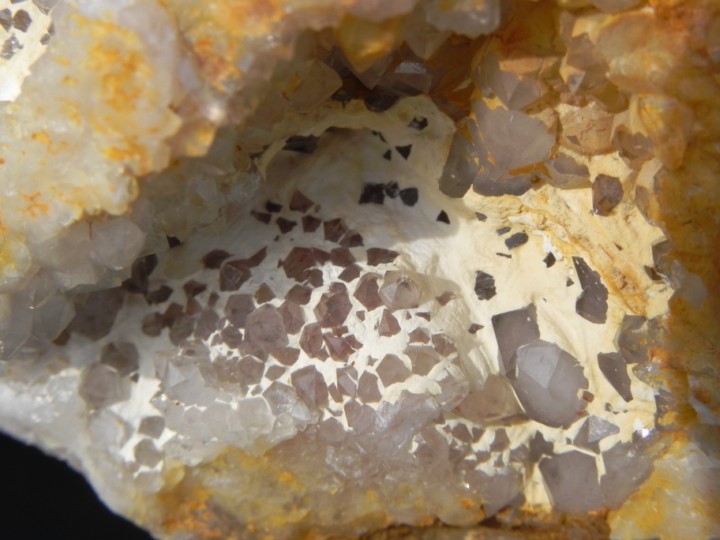

bonjour a tous
est ce que quelqu'un aurait une astuce pour enlever cette "argile???"
très dur qui recouvre beaucoup de pièces
plutôt chimique car mécaniquement ,à l aiguille ,je vais en avoir
pour tout l été :surpris:
merci d avance

gwen : séchage au soleil =>trempage=>brossage énergique=>karcher !!
et tu recommence .... entre séchage et trempage =>grattage (aiguille) ou point de bambou !! (facile tu réaffûte au fur et a mesure de l'usure! et rien a craindre pour les arêtes des cristaux!)

la méthode que tu me propose est déjà celle que j'utilise ,malheureusement
avec peu de résultats ( ce kaolin est vraiment dur)
n'y aurait il pas un produit capable de le ramollir ? :clown:
merci quand même pour le conseil plusketroipiedsoutair :lasse:

Je sais que je me répète souvent mais la javel est assez efficace pour enlever les argiles et les décoller des cristaux.Trempes ta pièce dans une bassine avec un fond de javel et tu remplis le reste d'eau froide. Et de temps en temps tu brosse un petit peu pour faciliter l'action de la javel :clown:

J’ai laissé tremper une bonne journée mes cailloux, ensuite j’ai gratté le kaolin avec une pointe de couteau et quelques ustensiles de dentiste, je les ai brossés et c'est très bien parti.
C'est vrai que j'y ai passé du temps!!!

L'Hexamétaphosphate de Sodium... ou à défaut le Calgon.
plonger la pierre séche dans la solution, laisser agir, rincer, laisser tremper dans l'eau claire, faire sécher...
replonger la pierre dans la solution, et recommencer jusqu'a disparition des argiles...
C'est long mais ca marche... et pas besoin de mettre beaucoup de produit...
Avec l'hexaméta une cuillère à café par litre suffit... un peu plus pour le calgon...
Et même pas besoin de faire des jeux d'aiguilles ou autre bambous...

le problème est que j ai des pièces qui trempent, qui sèchent et qui retrempent encore
et ça n'a aucune action. la seul chose qui donne un peu de résultat c'est l aiguille mais
c'est tout de même très limitée (juste pour le plus gros du travail)
la solution miracle serait un procédé qui arrive à ramollir ce kaolin

Il me semble, mais je peux me tromper, qu'à Ploëmeur (et dans d'aures localisations de même type gîtologique), cet "encroûtement" n'est pas fait uniquement d'argiles : c'est une silicification qui incorpore des argiles (kaolinite) mais qui se lie chimiquement (je ne sais pas si c'est le bon terme) aux cristaux de quartz de la génération antérieure. Donc AUCUN défloculant n'aura d'effet. A mon avis, enlever cette croûte mécaniquement va considérablement amoidrir la pièce d'une part ou/et demander tellement de boulot d'autre part (sauf acide fluo) que je pense que ça ne vaut pas le coup...surtout avec ce qui traîne à Ploëmeur...

Effectivement si c'est une silification ( ou un dépot de calcite ) le Calgon, l'H2O2, la Javel et tout les autres ne feront aucun effet.
Donc bien s'assurer que ce sont des argiles récalcitrants avant tout chose.

Ta pièce dans un bac avec HCL, le tout au soleil avec une vitre dessus, avec le temps que l'on a en ce moment, ton dépôt ne va pas faire long feu...

ERIC T: je précise que c'est bien un argile très dur et non siliceux
mais il est vrai qu'à ploemeur on trouve fréquemment ces dépôt
de silice
SPATHFLUO: je vais essayer aussi l' hcl en plein soleil mais sans trop
y croire car j'ai déjà essayé à l'ombre et à température ambiante (sur
ce genre de dépôt ) et ça n a aucun résultat

Ça dépend du temps passé dans le bouillon... J'ai comme ça des échantillons qui baignent depuis quelques mois...
J'ai eu de très bons résultats sur des barytes encroûtées, ou sur des quartz...
