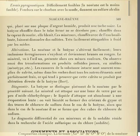

non c'est autre chose. l'Haüyne est quand même décrite comme pouvant être en grains arrondis, transparente, la densité et la dureté colleraient !

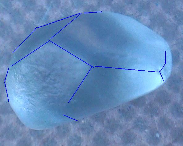

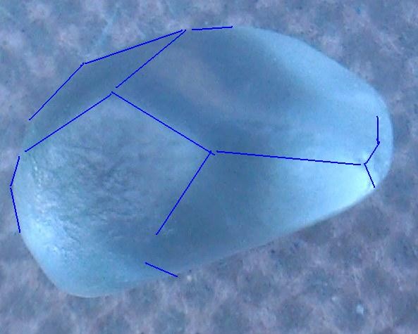

bon j'ai fait une autre photo, les traits correspondent à des "faces" qu'il me semble exister, mais je le répète le tout est très arrondi !!

Phénacite, le dessin va trop loin... c'est trop arrondi. Envoie le cailloux à Nicolas il sera plus efficace et pertinent que moi avec ses mesures.
