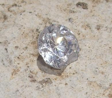

Diamant, YAG ou autre XXG, topaze, oxyde de zirconium, cristal au plomb, quartz, verre, verroterie, plastique (non : pas assez dur, ce dernier)… etc. la liste peut être longue !
Oui, le diamant raye le diamant, la topaze raye la topaze, le quartz raye le quartz, le verre raye le verre, etc. etc.
Alors, diamant ? ou imitation de diamant ? Dureté ! densité ! indice de réfraction ! éclat… sans parler du clivage (évite). À+
Ton caillou est taillé en brillant.
Une indication de sa taille et de son poids ?
Et il est cassé: des détails sur la cassure ?
A+
le diamant a une densité de 3.53, système cubique, possède 4 directions de clivage...
le diamant raye le verre, le verre ne raye pas le diamant: si, comme ton message le laisse supposer, ton caillou est rayé par le verre, c'est du verre et en tous cas pas du diamant.
Le verre est rayé par l'acier d'un canif, par un silex, par un quartz... mais le diamant non .
Invité phénacite
le diamant ne prends pas des "pètes" comme ça!!!....

Bonsoir,
pourquoi pas du strass ? Tout simplement.
La fracture ne me semble pas nettement conchoïdale donc je rejoin les autres possibilités comme zircon.
Une densité ça serai super ^^
Puis dans le doute, un coup de testeur diamant pour l'exclure :question:
Bonjour à Seul :triste: , suivant José el Français
Alors, cet objet n'est pas dutout rayé par le verre ni par le quartz ni par la lame d'un canif, par contre il raye profondément le verre jusqu'à en enlever des petits fibres et y laisse une faissure, il fait la meme chose sur le quartz.
si on le met dans verre d'eau , il descend vite au fond du verre, il est trés lumineux lorsqu'il est exposé au soleil d'ailleurs losque je l'ai trouvé il brillait à environ 100 metres.
Dureté: je dirais entre 8 et 10
Densité: trés dense par rapport à sa taille (1 cm de diamètre), je dirais entre 3 et 5
Qu'est ce que vous en penser??

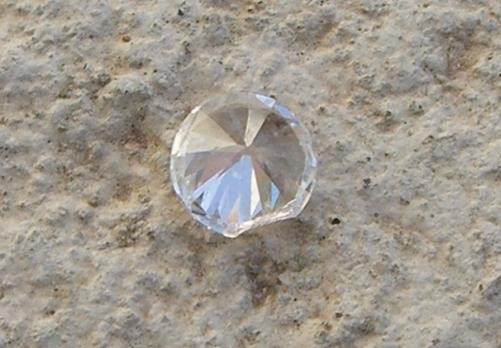

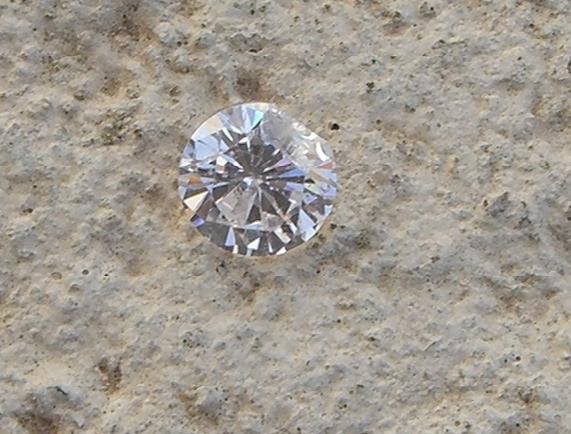

Voici d'autres photos,
Invité phénacite
file-moi ton adresse en MP: Je t'envoie un zircon ou deux : si tu les rayes tu me payes l'apéro !! :super: (si non : c'est toi , quand on trouve un diam's!!)

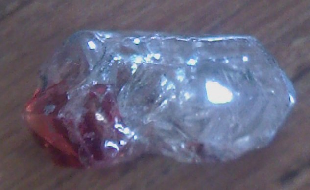

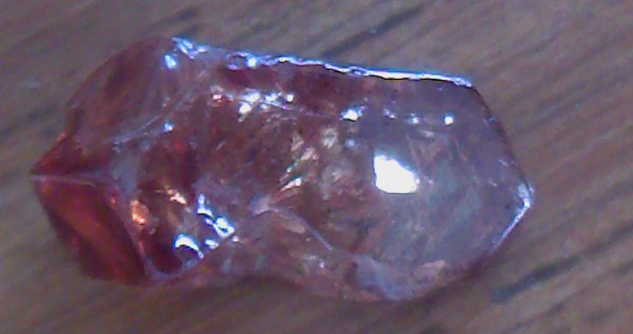

Peut-être oxyde de zirconium, mais également zircon: pour les changer de couleur et les rendre "blancs", je les mets dans du papier "alu", 10 secondes sous la flamme et ils ont le même aspect qu'un "brillant" . Je prends des photos et je vous montre.... :coucou!:
Invité phénacite
voilà , pas trop le temps de peaufiner, mais cela donne ça :
post-5704-1276688339_thumb.jpg avant chauffage
post-5704-1276688345.jpg après

vaut mieux ça que des grands coups de marteau !! :grand sourire: Mais je pense que c'est Laurent qui a raison quand même.
Invité phénacite
salut Angaz,
les zircons peuvent être de pas mal de couleurs pour répondre à ta question : bruns, rouges, verts, jaunes, il me semble bleus également, orange, rose, marron, en fait il y a toute une palette.
