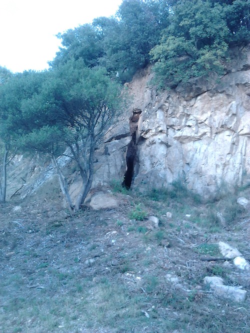

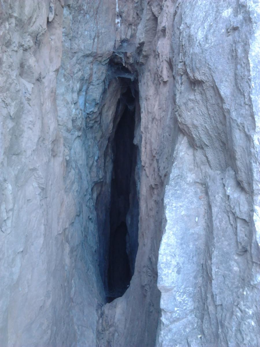

Travaux au bord de la départementale entre St Privat et St Jean la blanquière dans l'Hérault... Serait-ce des travaux gallo-romains ? C'est très singulier, le filon a été extrait semble t-il (barytine) sans excavation outre mesure des épontes, de manière que l'entrée se fait... de profil.

Salut Robin, la forme des travaux est un critère très aléatoire pour dater des travaux. Il faut souvent un faisceau de présomptions pour le faire et encore ça remplace pas le matériel archéologique !! Ca peut être du récent très artisanal.

Je crois bien qu'il s'agit du filon de barytine dit de Saint Privat, dont on a sorti environ 60000 t de barytine dans les années 1960, et qui a fait l'honneur du DEA de Jacques CONNAN puis d'une publication remarquable de CONNAN et ORGEVAL:

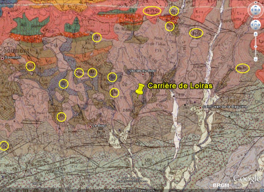

Dans tout ce secteur, la barytine est abondante. Elle apparait d'abord, le plus bas dans la pile stratigraphique, en poches dans les dolomies du Cambrien de Soumont (avec dickite). Celebre encore plus est la barytine de la carrière de LOIRAS, et je crois bien avoir vu passer un article du Regne Mineral là-dessus.
On peut avoir un bon aperçu aussi de la barytine de Loiras dans les pages web suivantes:
http://planet-terre.ens-lyon.fr/image-de-la-semaine/Img351-2011-05-16.xml
post-2474-0-01456900-1412518252_thumb.jp

Comme te le dit très justement Serge, il ne faut pas se fier aux apparences:
pour ce filon, le fait que les parois de la chambre qui a été exploitée apparaissent sur ces photos comme "raclées au rasoir", ne veut pas dire que c'est une exploitation au feu, technique qui a été utilisée jusqu'au Moyen-Âge, période à partir de laquelle elle a été remplacée par l'abattage au pic (scarifications très serrées, à la pointerolle, ou combinaison massette-burin). On trouve même des preuves d'abattage au feu encore à la Renaissance en fait, jusqu'à ce que l'usage de la poudre soit généralisé.
Dans le filon du Grand Clot (Hautes-Alpes, vallée de la Romanche) les rapports d'époque du Service des Mines attestent qu'on a utilisé une machine à creuser au feu même dans les années 1870!
Gratter le filon "au plus près" signifie seulement, ici, que le mineur a exploité de façon artisanale, au marteau piqueur, en prenant bien soin de ne pas gaspiller son temps à aller sur sa lancée perforer les épontes (stériles), ce qui aurait eu pour conséquence ensuite (après le tir) de salir le minerai abattu et d'être obligé de le trier (à la main). Tu dois retrouver la trace des fleurets dans les parois et au plafond (on dit aux épontes, et en couronne)
