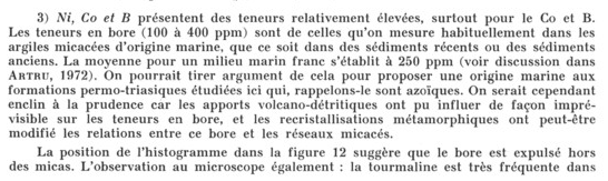

Par curiosité, je suis allé sur google pour voir des articles à ce propos dans les alpes. Je suis tombé sur ce vieil article qui nous propose une mesure du bore dans les phengites des quartzites micacés métamorphiques du Permo-Trias des alpes piémontaises.
Je vous laisse lire les conclusions.

Super lien 👌. La thèse date d'un peu et je ne sais si elle est toujours solide avec nos connaissances actuelles (j'imagine que la géochimie a vachement progressé depuis.
J'ai commencé à regarder et cela comprend sûrement des pistes intéressantes pour nos questionnements. Après, parler en ppm de bore moyen dans la roche, c'est chouette mais j'ai du mal à mesurer ce que cela fait. Par exemple, prenons une fissure de l'Oisans avec (arbitrairement) 1 kg d'axinite (Fe). Si on est dans une amphibolite pas loin d'une spilite du Pelvoux (env 60 ppm d'après ses mesures), il aurait fallut "drainer" (je ne sais si le terme est le bon) jusqu'à combien de distance pour faire venir le Bore jusqu'à notre fente ? Si c'est quelques mètres autour, cela me semble réaliste. Mais s'il fallait drainer 1 km autour, cela me semble pas cohérent. Nos gisements de l'Oisans (Armentier, Auris, Commères...) ont produit plusieurs tonnes d'axinite +/- massive
Bref, je ne sais si quelqu'un est capable de faire ce calcul au moins grossièrement, mais ce serait bien que l'on se traduise cela en truc préhensible avec nos observations de terrain

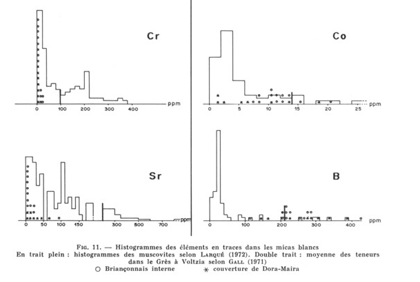

Si je trouve des trucs avec les cipolins, bien sur je viendrais le poster. Pour la tourmaline dans le vieil article de Persée, et je m'aperçois que j'ai pas donné les références, il est dit que le bore des tourmalines présentes dans les phengites (piégées dans les micas) reste fixé jusqu'à un degré de métamorphisme élevé ( la source c'est : Esquevin et Gautier,  et Artru 1972, depuis il y a eusans doute d'autre études), c'est ce que dit Phoscorite.
Et @phoscorite dit "Et si ça marche pour des basaltes océaniques, ça doit pouvoir marcher aussi pour des sédiments terrigènes, vu que l'on fabrique aussi des hydroxydes dans l'altération de surface et qu'ils sont stockés dans les sédiments fins."
Désolé Greg, j'ai pas mis en gras la même phrase, mais finalement tout devrait être en gras, et j'en reviens à l'article que finalement j'ai pas cité , avec les dosages du bore dans les sediments permo triasique, mais a t'on déja dosé le bore dans les sédiments liasiques? il y a des sources qui paraissent évidentes, car il y a déjà une concentration et d'autres moins évidentes.

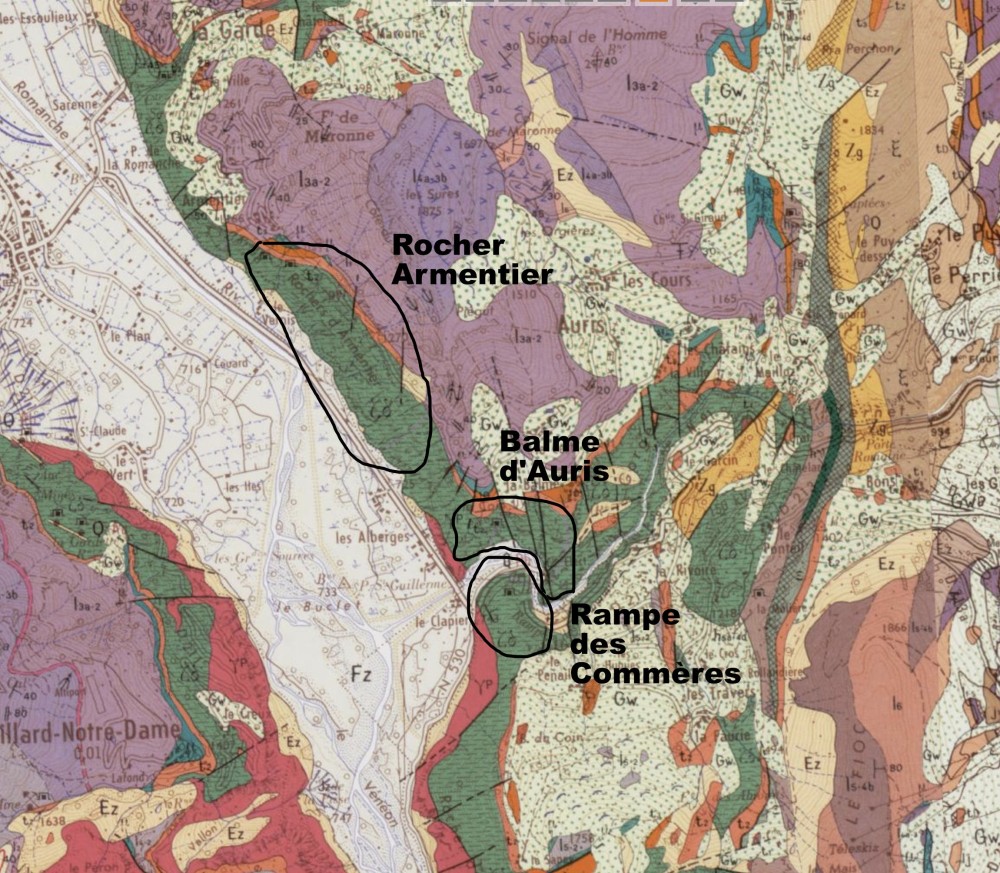

Pour les cipolins et pour répondre à @phoscorite : j'ai pris la carte géol en mettant des patatoïdes sur les coins les plu classiques de l'Oisans (Armentier, Auris et Commères) : je ne vois aucun cipolin sur la carte dans ce coin. Donc, soit l'auteur de la carte ne les a pas réprésenté, soit le bore viendrait d'ailleurs. Il y a au dessus une couverture de marnes et calcaires du lias principalement

Concernant les cipolins, qui n'ont pas l'air d'apparaitre sur la carte de Greg, je me demandais si cela pouvait être des évaporites transformées.
Pour les axinites trouvées assez récemment en Lauzière (RM n°158), est noté la présence d'un niveau de cipolin (épaisseur décimétrique) à proximité. A par une couleur à peine plus claire, sur le terrain on passe facilement à côté. il semble du même âge que les amphibolites environnantes. M'étonnerait pas que les amphibolites renferment plus de niveaux de cipolin (même centimétriques) qu'on ne pense, mais très difficiles à distinguer à l'oeil nu. Reste la fiole d'HCL ;)
Il y a 13 heures, phoscorite a dit :
Si tu regardes sur infoterre > carte au 1/50000, tu vois des roches susceptibles de le faire dans les terrain (ceux au dessus pas ex ?)

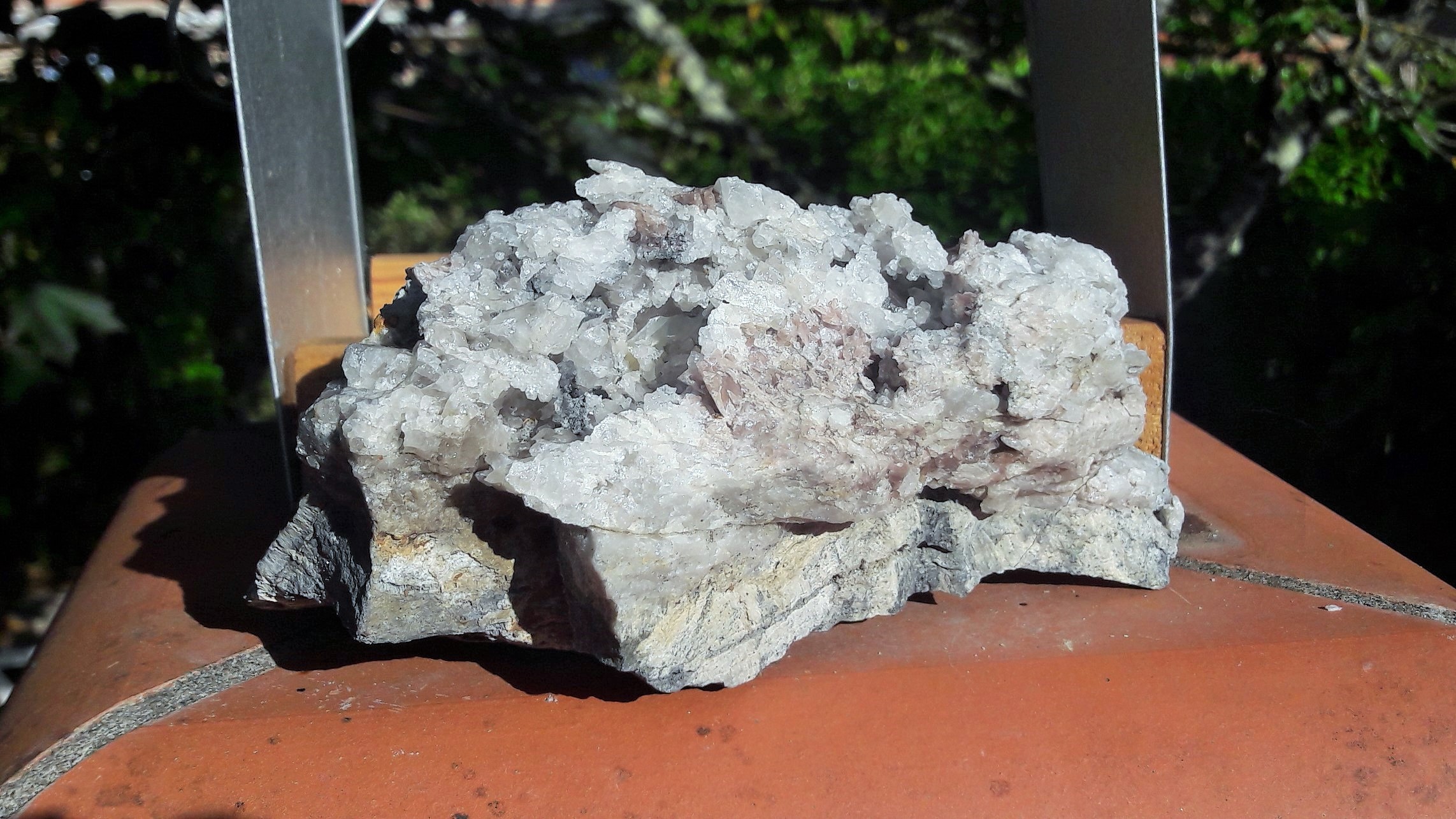

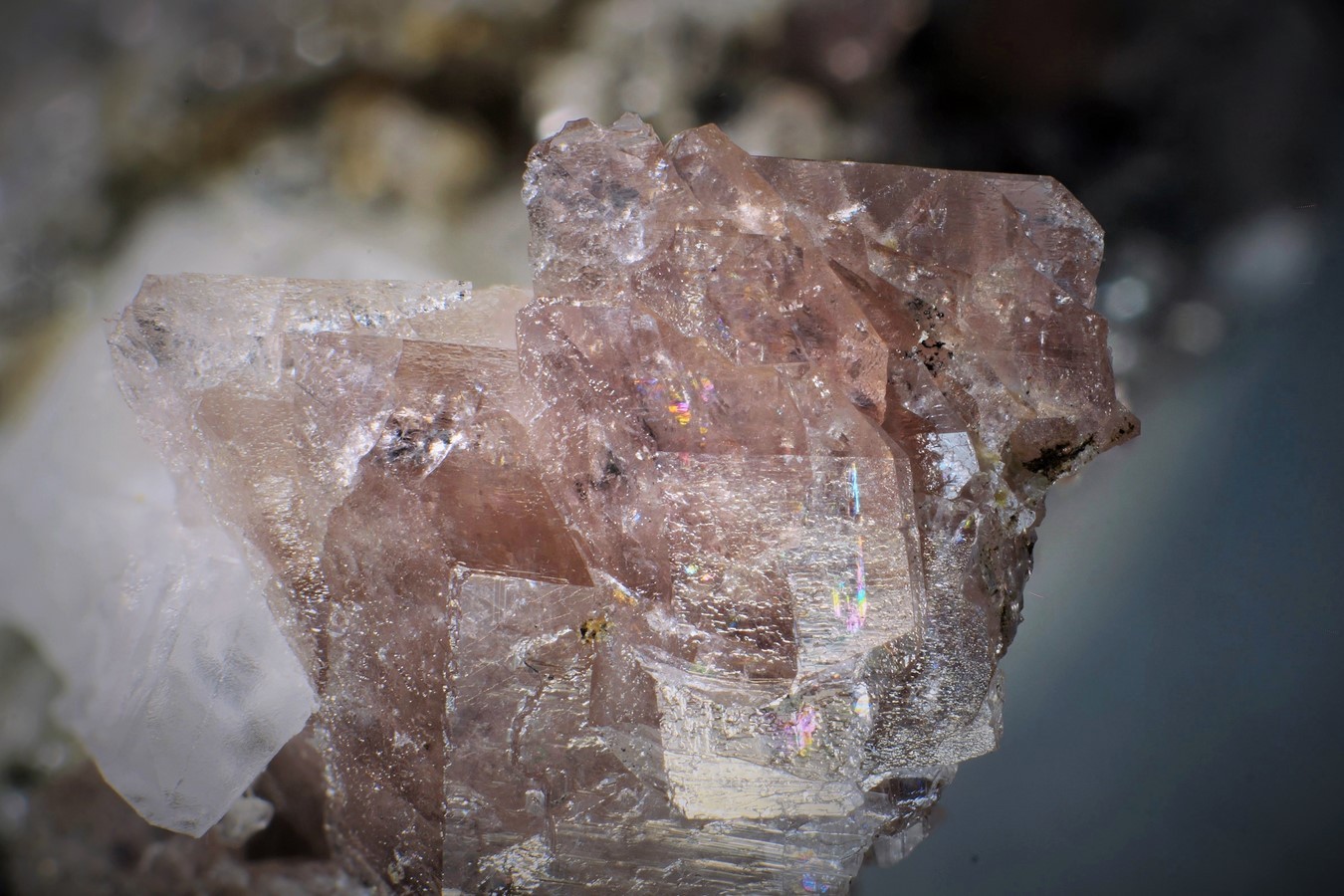

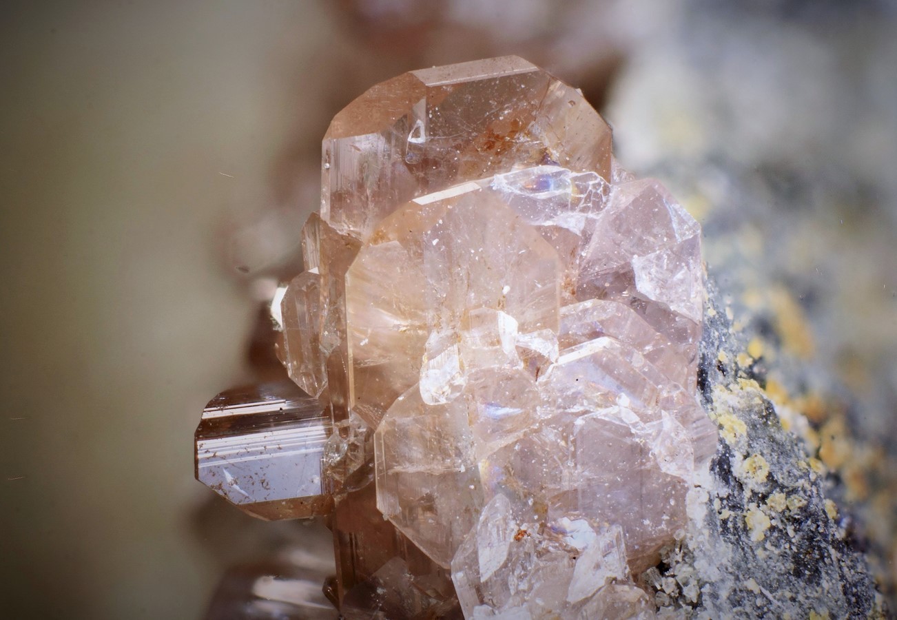

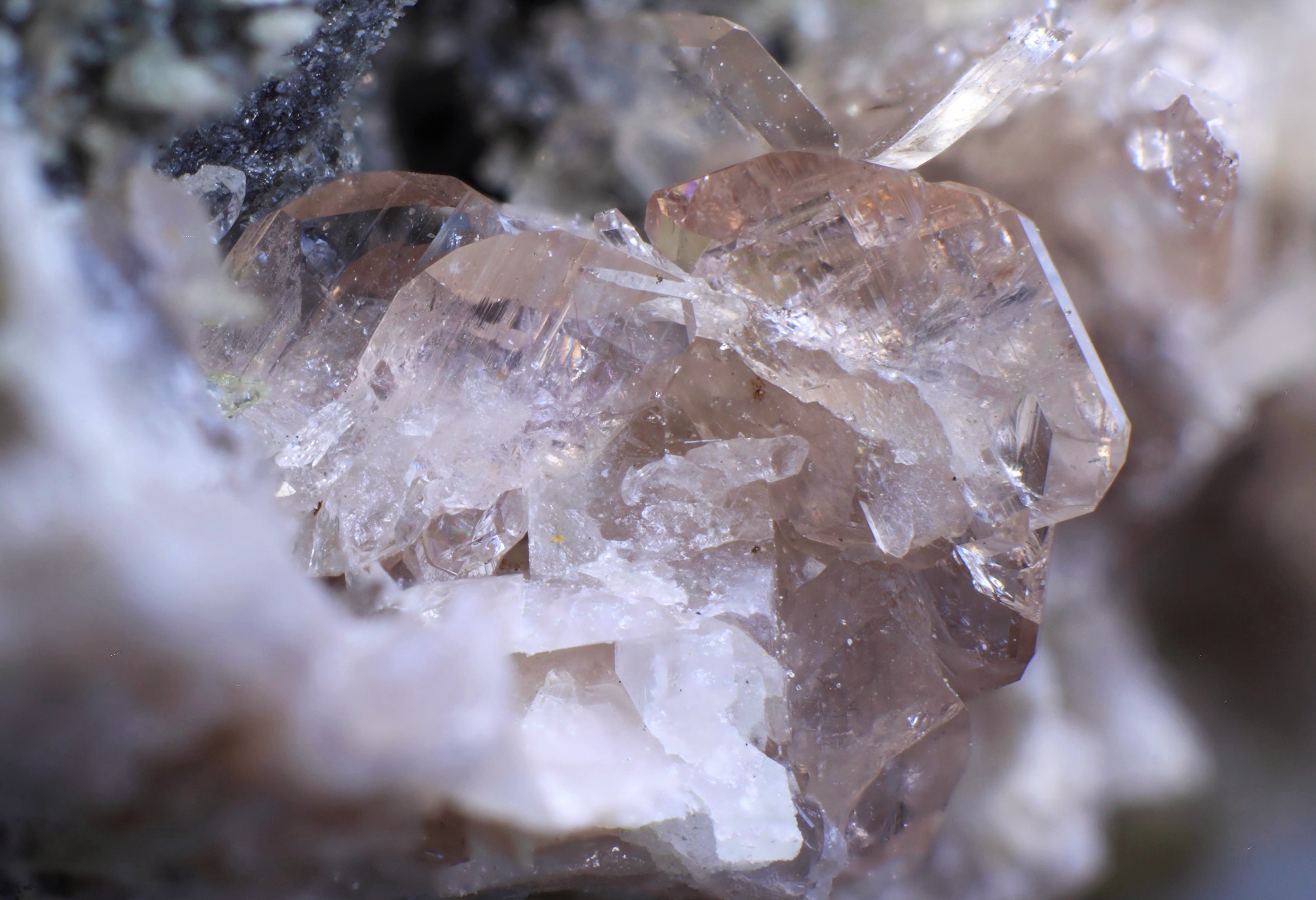

Concernant les Pyrénées et plus particulièrement le secteur Tourmalet, les zones contenant de l'axinite ne sont jamais très loin du granite (quelques mètres et exceptionnellement quelques dizaines de mètres. L'axinite (comme je l'aime) se trouve dans une zone de brèche dans les calcaires gris ou dans une roche très calcareuse blanc / jaunâtre. Je ne me souviens pas avoir vu de tourmaline dans les granites de contact (ni au-delà d'ailleurs).Concernant les roches contenant de l'axinite, il y a des zones où elles sont plurimétriques. Ce ne sont pas les plus intéressantes dans la mesure où l'axinite y est souvent pierreuse et massive.
Axinite pic d'Izes FOV 18 mm
Photos faites avec le téléphone -> désolé pour l'absence de qualité des images.

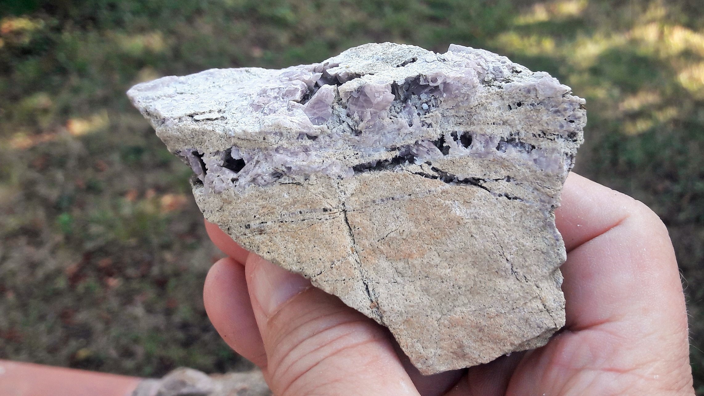

Blocs à axinites du pic d'Izes dans lesquels l'axinite est en association avec de l'actinote.

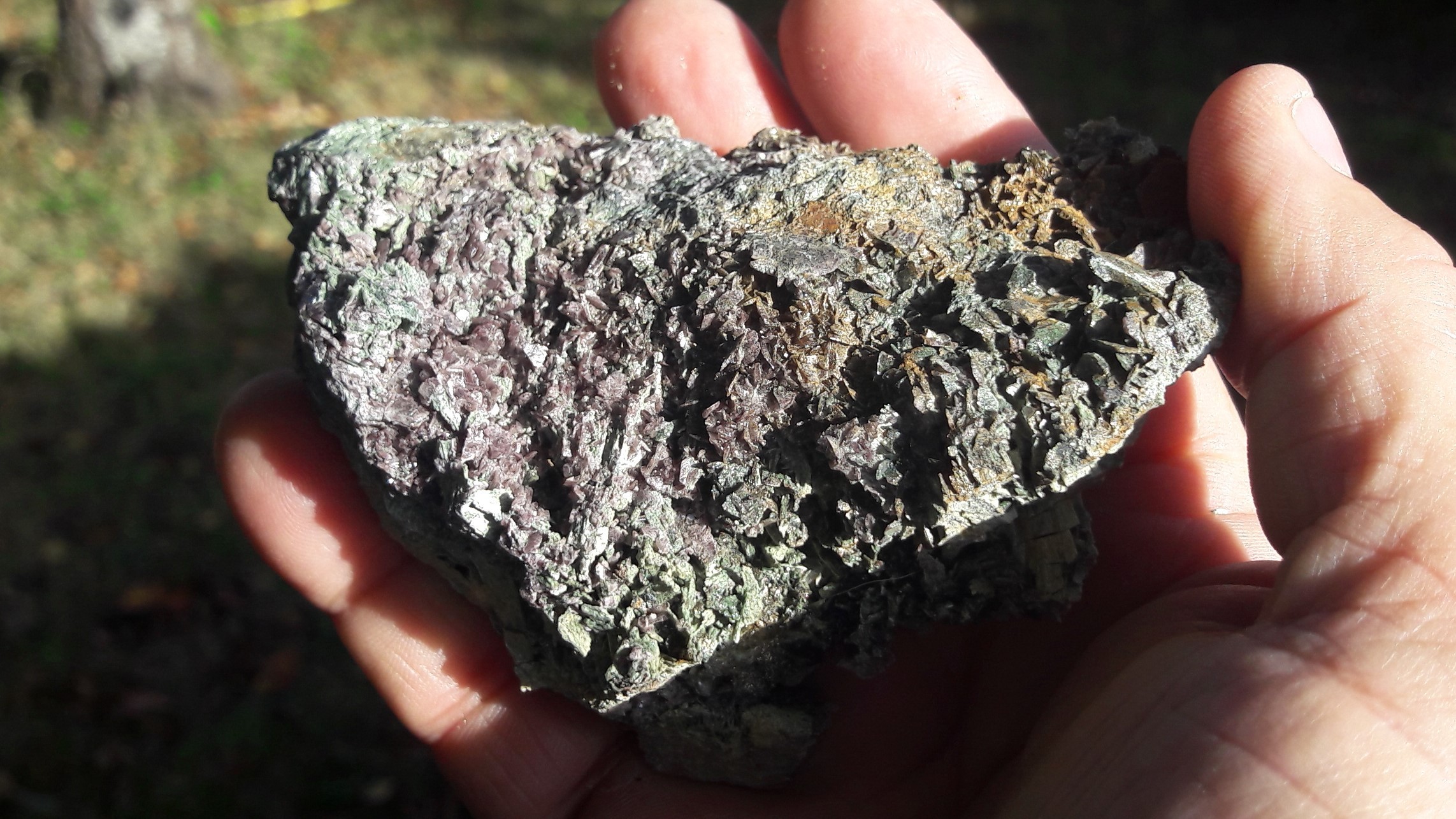

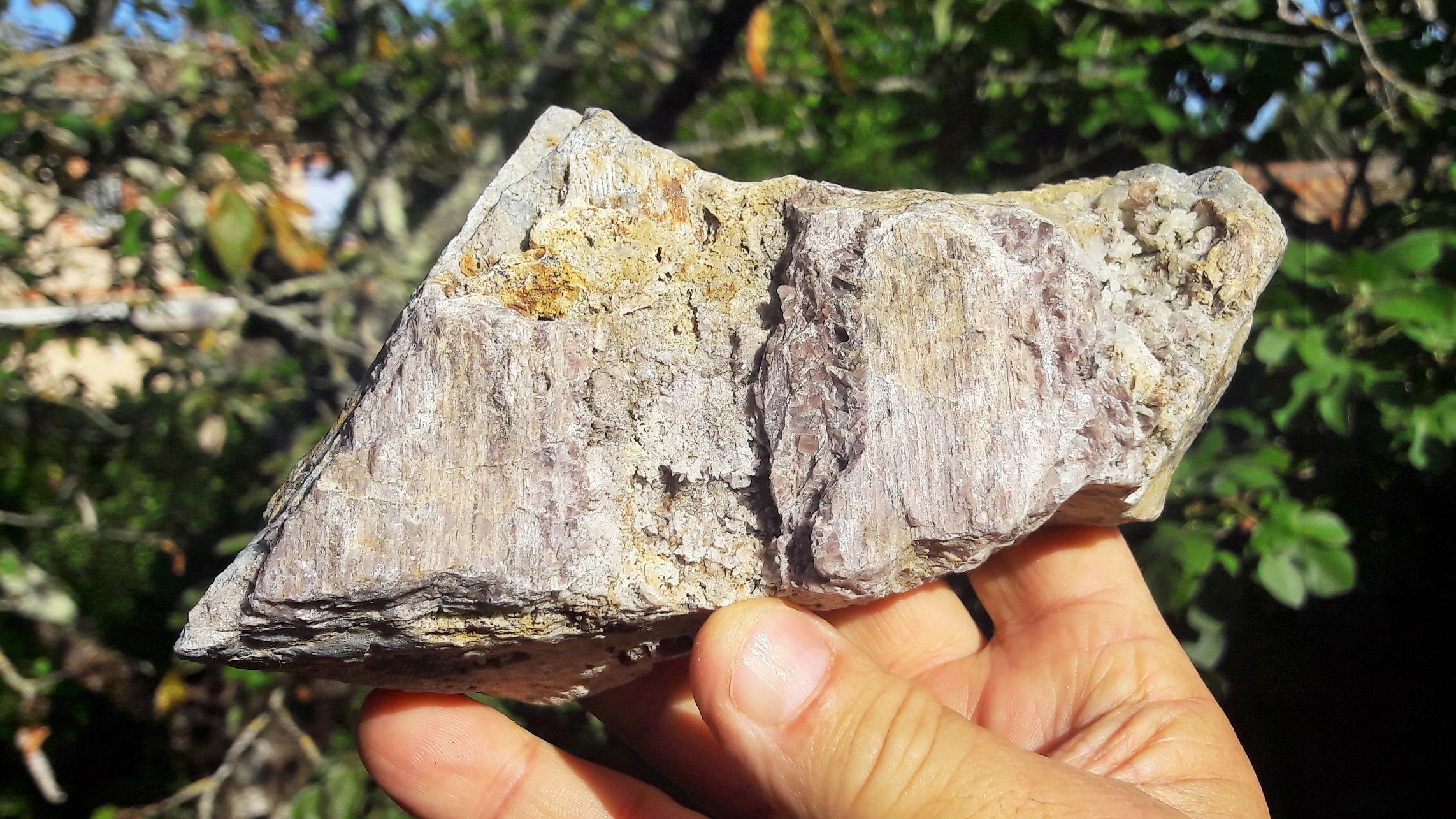

Bloc à axinite la Mongie.

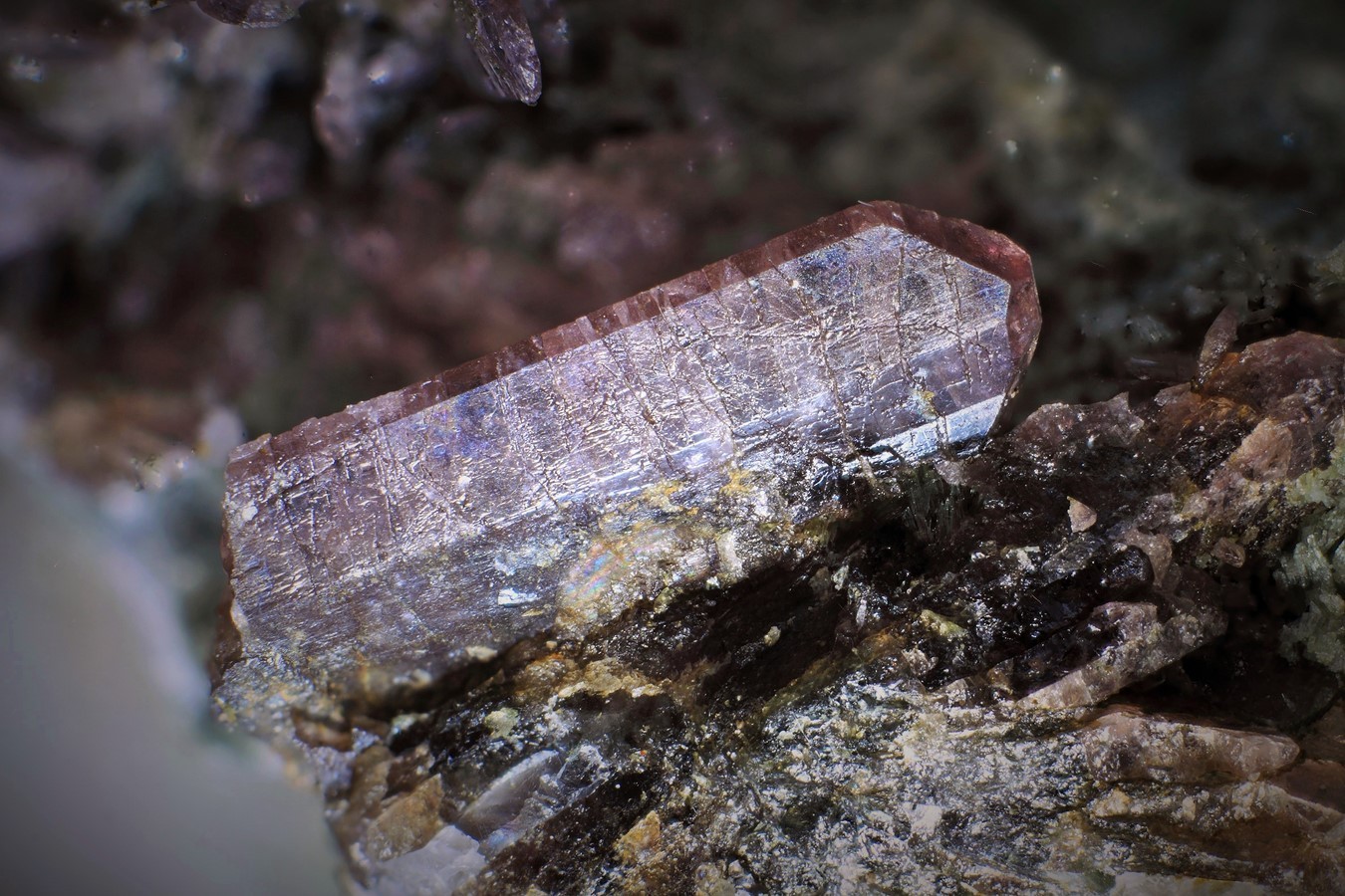

Axinite le Caoubère.

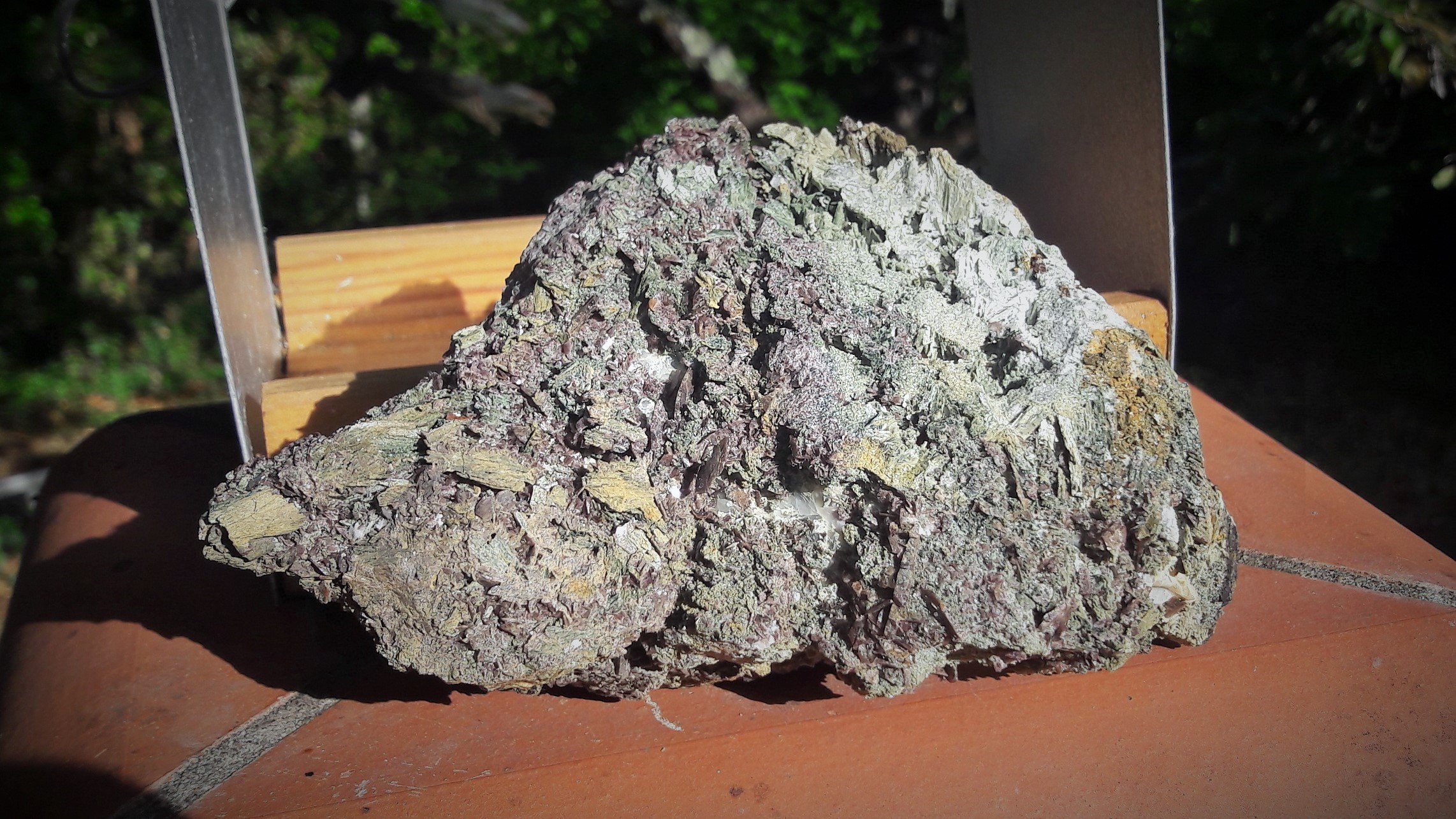

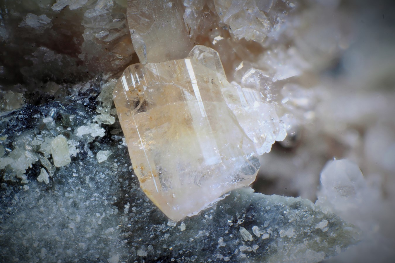

Axinite de la Piquette

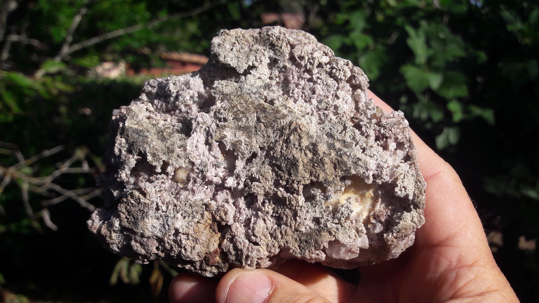

Axinite du pic d'Espade
Il y a 1 heure, me262 a dit :
Joli cristal, avec un habitus inhabituellement élancé. Les deux spécimens précédents du Tourmalet sont très bien aussi, dans les tons jaunes et vieux-rose.
Intéressant de voir les roches hôtes, qui contiennent pas mal d’axinite massive; comme dit greg la veine, ça en fait du bore à approvisionner !

la dernière série de photos ressemble un peu à ce que l'on pourrait trouver vers Chamrousse par chez nous. Mais semble trés éloigné de ce qu'il y a sur les gisements classiques
