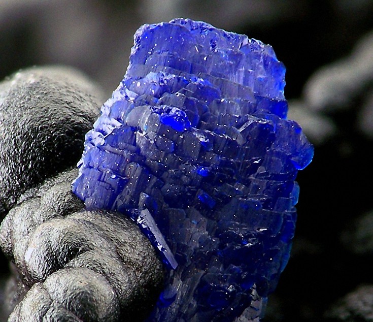

ci-joint une petite azurite (déjà postée je ne sais plus où !) mais "travaillée et zoomée" avec le fameux logiciel en question. On remarquera que les tâches de merdouille sont aussi agrandies ! logique !

Mais elle est très bien ton azurite Jean-Marie, moi je serais déjà très content d'en arriver là.
Cela me rassure de voir qu'il y a moyen d'arriver à un résultat très correct avec un bridge et une lentille Raynox. car la plupart d'entre nous ne souhaite peut-être pas investir des milliers d'euros dans du matériel de pro.
