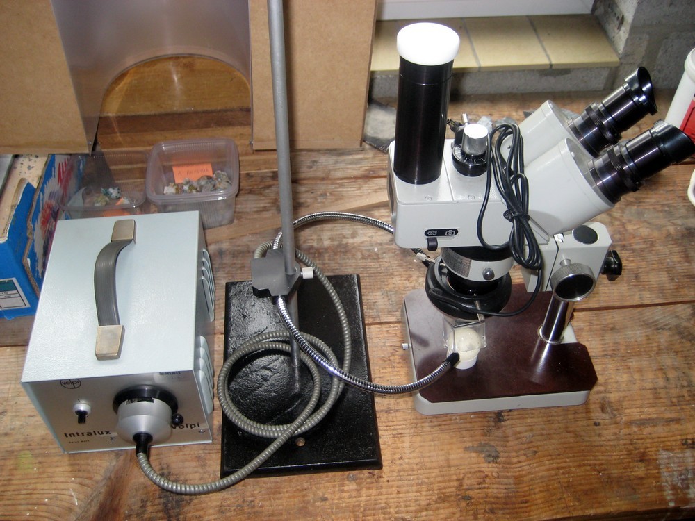

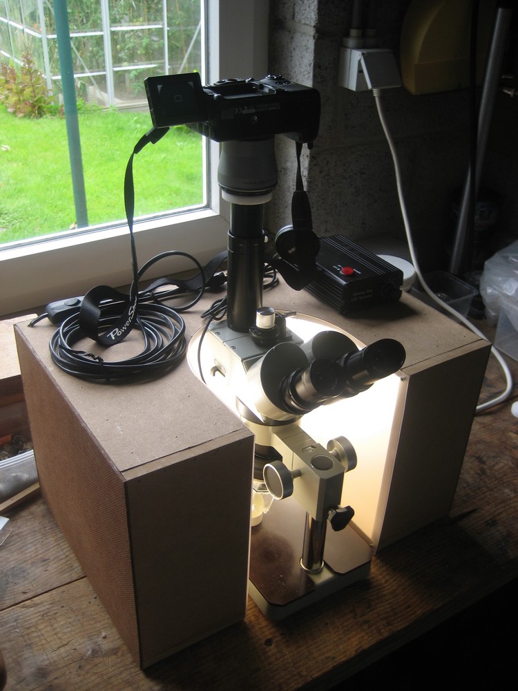

Enfin voici le matériel dont je dispose actuellement :
1 appareil photo Canon G5 (5 Megapixels, oui je sais il n'est plus tout jeune mais c'était une bon appareil je pense)
1 tri occulaire (pouvant grossir jusqu'à 160 fois MAIS autant dire de suite qu'à partir de X50, X60 on a déjà plus assez de lumière)

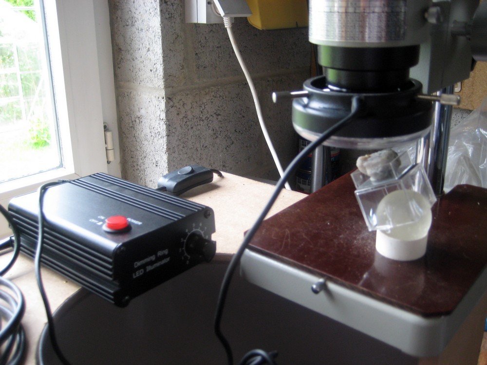

1 couronne de LED luxéon (lumière froide)très pratique pour analyser les micro sans se bruler les doigts, mais je pense que cette lumière n'est pas idéale pour la photo, exact ?)
1 boite à lumière (fabrication artisanale) avec 2 lampes basse énergie 18W équivalent 2X100W que je n'ai pas encore testée.
1 "bête à 2 cornes" plutôt ancienne qui fonctionne avec une ampoule 15V-150W qui est supposée être refroidie par un ventilo qui fait autant de bruit qu'un avion et dont l'ampoule pête au bout de 2 ou 3 mois ... à 20 euros l'ampoule cela revient cher. :triste:
(Je joins une photo de mes systèmes d'éclairage)
Voilà, quelqu'un sait-il me dire si avec ce matos j'ai une chance de réaliser des photos correctes ou si je dois oublier et passer obligatoirement via un reflex numérique avec bonnettes et compagnies sans passer par le tri occulaire ?

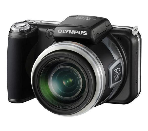

Par exemple, je viens de voir dernièrement un bridge Olympus SP-800UZ qui a un zoom optique X30. Est-il possible d'y ajouter un bonnette de type Raynox ? et quid du résultat ?

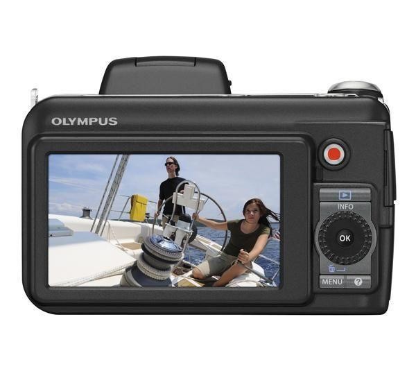

Ah oui j'ai oublié, voici une photo de mon appareil actuel et du Oympus SP-800UZ dont je parle juste avant.
Remarque :
Je n'ai jamais entendu parlé de ces 2 appareils sur ce forum.
Est-ce que cela veut dire qu'ils ne sont pas terribles pour la photo de micro ?
Merci pour vos infos

T'as l'air pas si mal parti, si tu me permets l'expression.
Moi je travaille sur Bridge + bonnettes, si tu veux on échange, comme ça tu pars de zéro et moi j'pars d'une trino ? :P
Ce qui serait bien c'est que tu nous montres déjà quelques photos prises avec ton matos, à mon avis tu dois atteindre des FOV < 2-3mm avec ça non ? Moi avec mon FZ38 et mes 2 Raynox j'en suis à 10-5 mm.
Je sais pas si c'est une bonne idée le UZ-800, pas très bien noté.
Reste sur des zooms normaux genre 20-24x.
