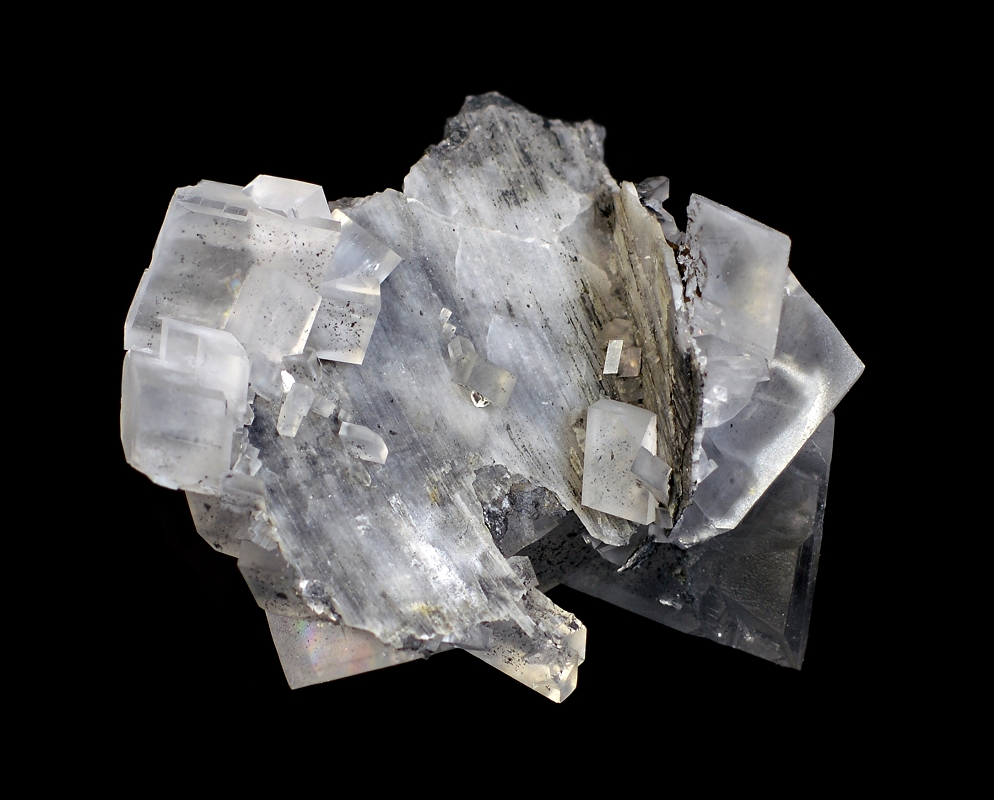

Même caillou de dessous :
post-18100-0-88369900-1433885597_thumb.j
On voit bien des rainures sur le support, ce que je tenterais d'expliquer dans ce contexte par des frottement dus à une sorte de glissement banc sur banc, mais à plus petite échelle, c'est-à-dire des glissements lame calcaire sur lame calcaire pendant un épisode microtectonique.

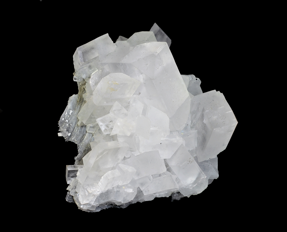

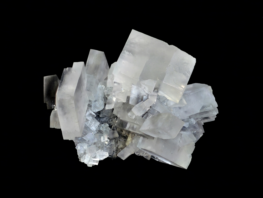

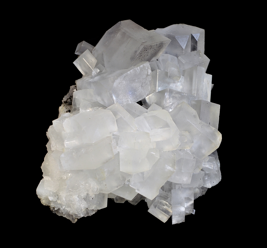

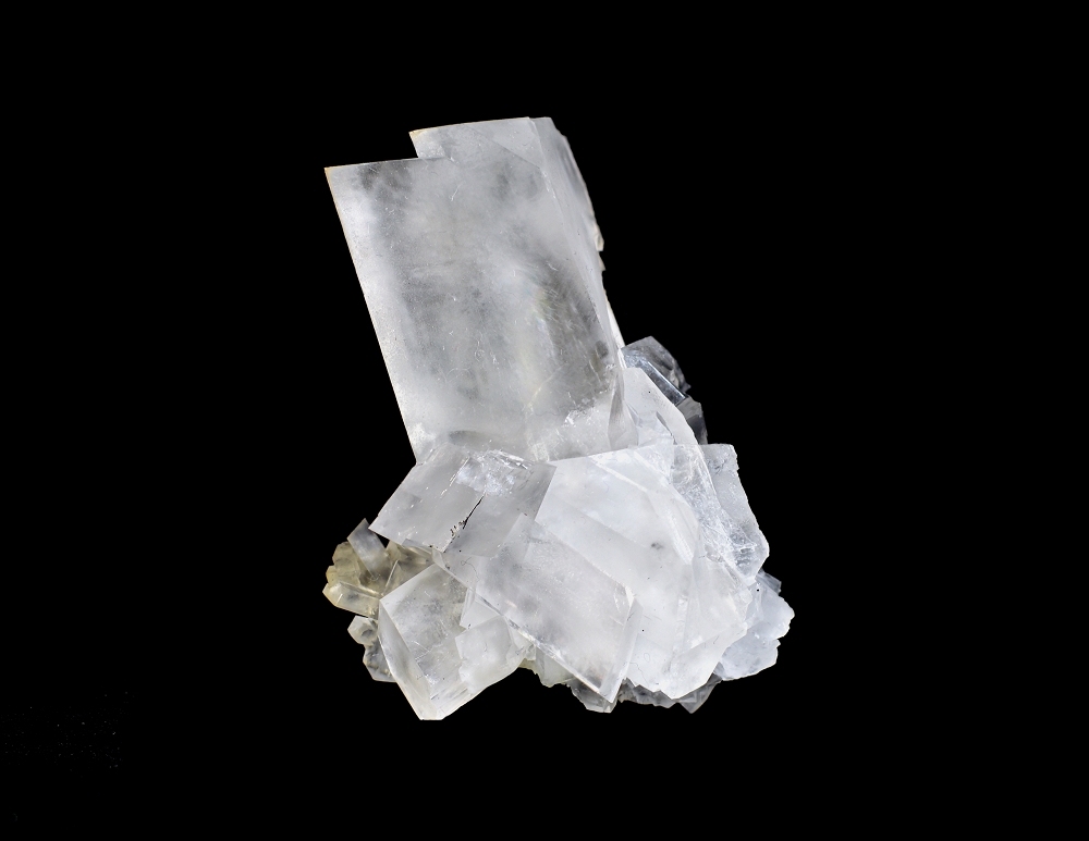

Il est pas encore 1h, alors on continue avec un rhomboèdre et sa famille sur le dos (les calcites c'est comme les araignées) :
post-18100-0-66118400-1433889892_thumb.j
4cm

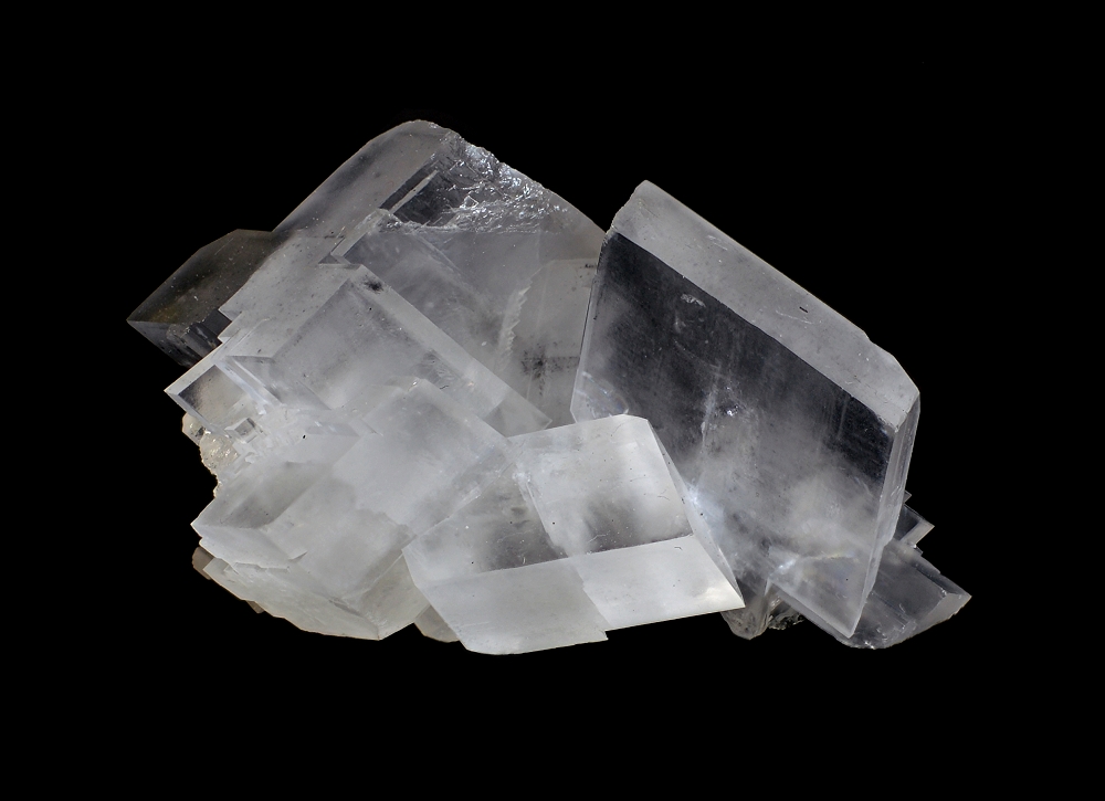

Celle-ci est malheureusement tonchée, je la poste juste pour montrer la transparence du cristal de droite (j'aurais du mettre un truc derrière, un A majuscule par exemple pour la biréfringence, bien original quoi) :
post-18100-0-05214600-1433889895_thumb.j
5cm

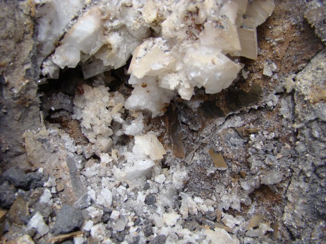

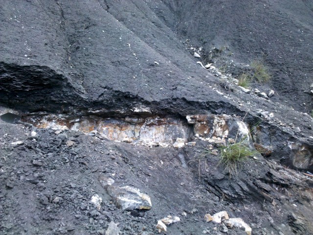

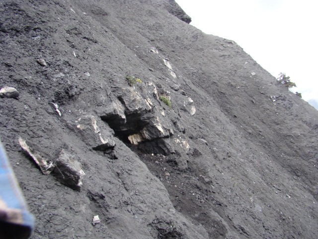

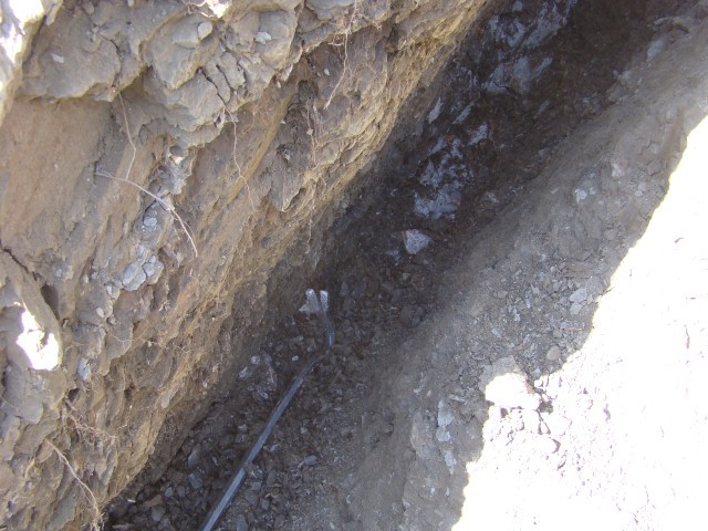

Remontons au jeudi pour vous montrer une poche à quartz à âme et calcite ouverte dans un banc calcaire, dans notre ravine à Sphalérites et Barytines.
poche en place.
Une pièce extraite, à l'instant.

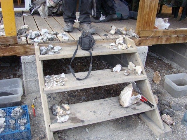

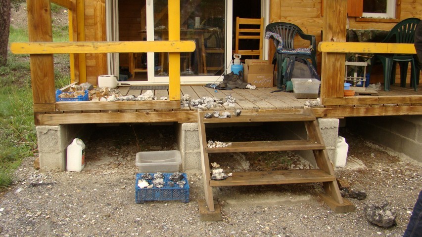

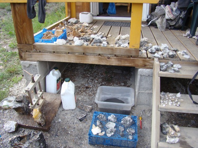

Bilan de la 1ère semaine, la terrasse se remplit.
Une photo faite sur place avec les moyens du bord. 5cm de hauteur.

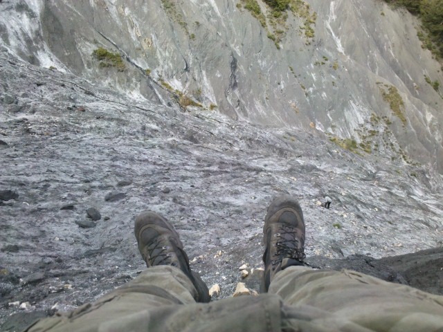

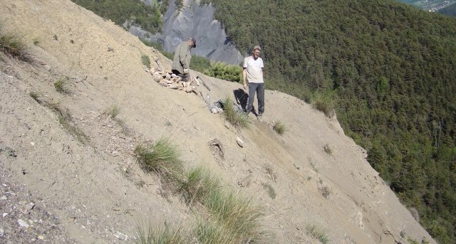

Sur la ravine abandonnée, certains profitent du soleil absent, en posant comme BB.

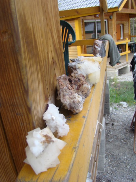

Les environs immédiat du chalet sont de plus en plus encombrés.
post-10127-0-70560800-1433958721_thumb.j

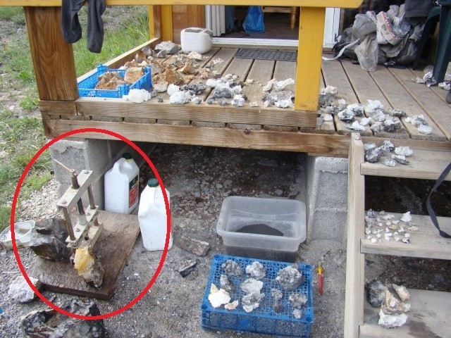

Même la rambarde de la terrasse est mise à contribution.
Oui, acide chlorhydrique.
J'emmène toujours tout ce qui peut servir à nettoyer et réduire. cela m'évites de tout ramener.

Merci François, les photos sont des stacks (plus ou moins réussis) pour qu'on puisse mieux se représenter le volume, c'est des pièces cristallisées un peu dans tous les sens. Certaines rendent bien d'autres sont mieux en vrai, mais ça tient surtout à l'angle de la photo.

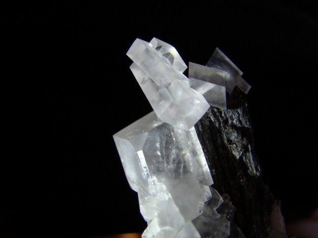

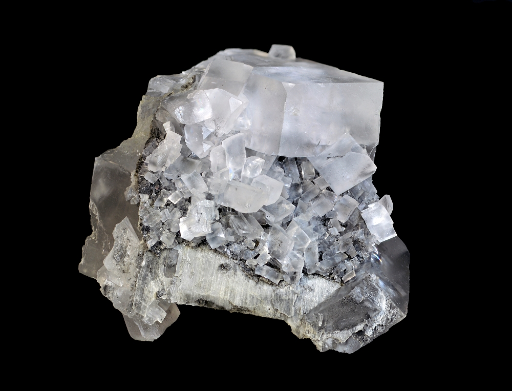

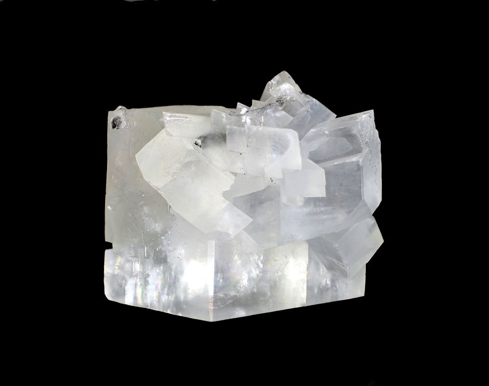

La suite de ces calcites :
Même style de placage que la dernière :
post-18100-0-24873000-1433974886_thumb.j
7cm
Avec un gypse au milieu :
post-18100-0-84290200-1433974888_thumb.j
6,5cm
post-18100-0-67998500-1433974890_thumb.j
5,5cm
Une petite dernière différente :
D'un côté :
post-18100-0-15669200-1433975593_thumb.j
7,5cm
De l'autre :
post-18100-0-92381900-1433975595_thumb.j
On se rend compte qu'il y a à la base un gros cristal, qui a ensuite été bien secoué et carrément désolidarisé de son support (les rainures en bas et les clivages/dissolutions à gauche photo 1), puis la cristallisation a repris au dos. Dommage, le gros cristal est tout tonché, seul le derrière est nickel.

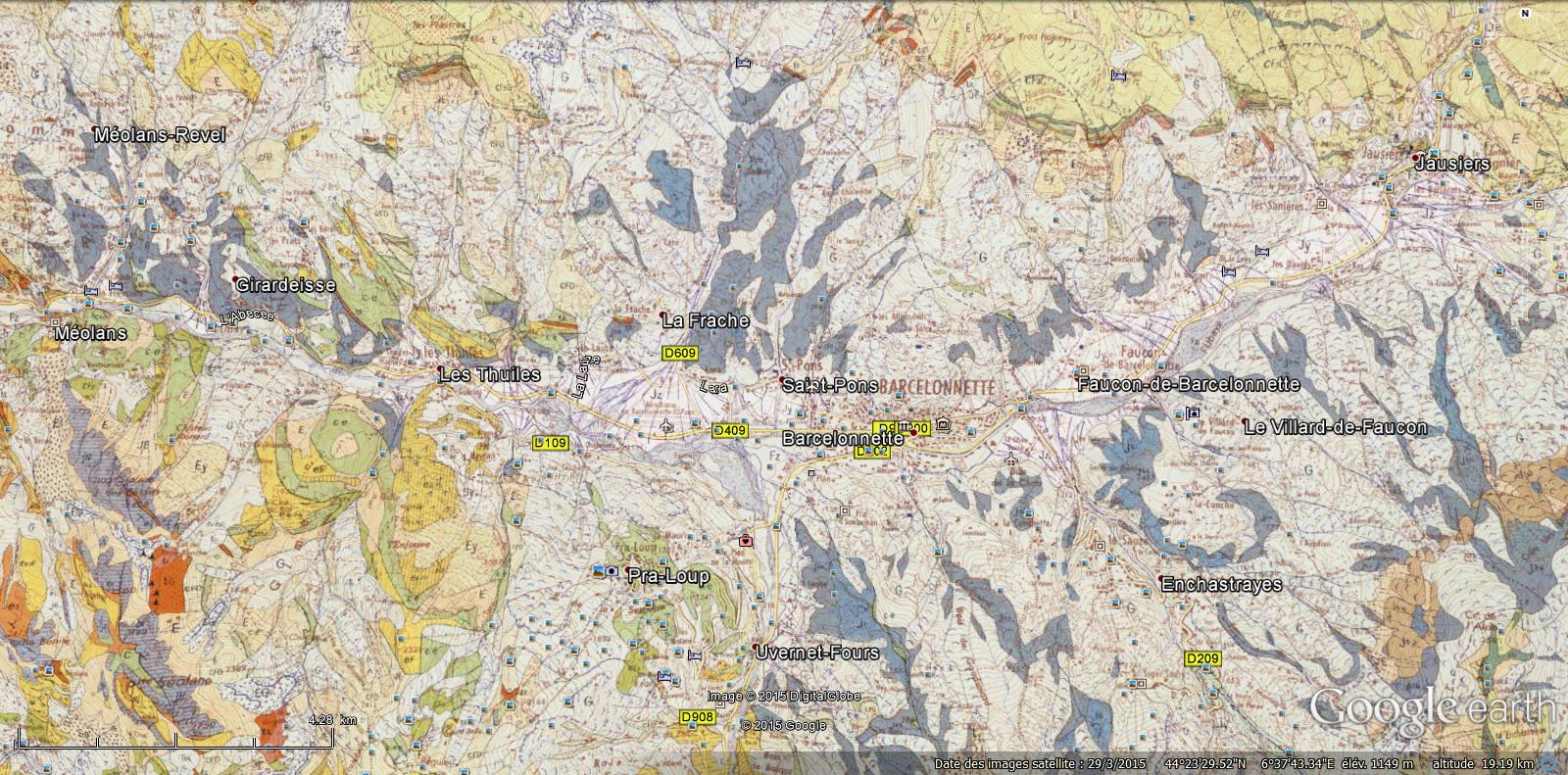

Sur la carte géol ils sont encore plus larges, la notice indique Bathonien-Oxfordien pour les marnes.

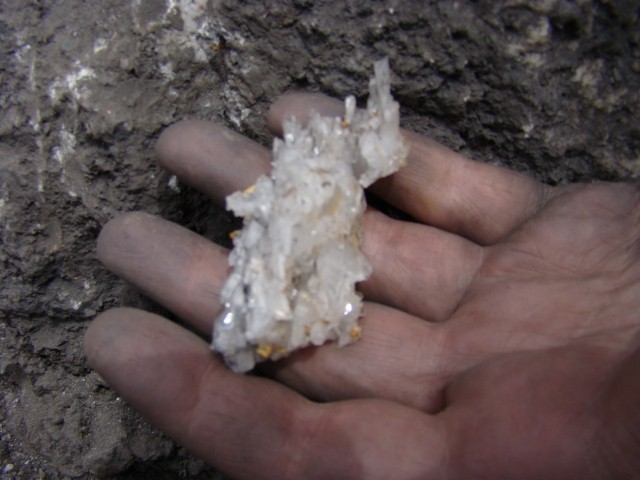

Nous voila donc en début de semaine suivante, le 18 mai. Nous entreprenons de faire un peu de prospection sur des ravines "nouvelles", car non explorées par nos soins depuis le début. Ici, un banc calcaire se trouvant en saillie dans la ravine, où nous avons sorti des petites Ankérites, Quartz, Calcites. Mais rien de bien exprimé. Cela dit nous y reviendrons, car on ne sait jamais.

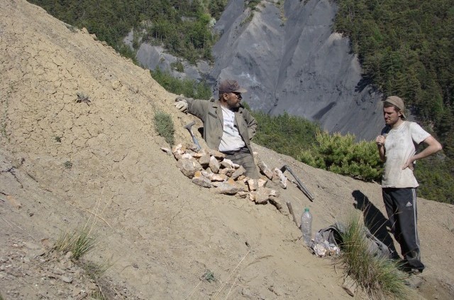

Le filon en question.
Lucas et moi sur le filon, et une partie de la récolte.

Un léger chantier où nous avons trouvé les Quartz à âmes et Calcites.
En léger surplomb !
Pas tout à fait ...
La légende automatique indique en effet bathonien - oxfordien, mais la notice (celle qu'il faut lire) indique callovien - oxfordien - "argovien", pas tout a fait pareil.
