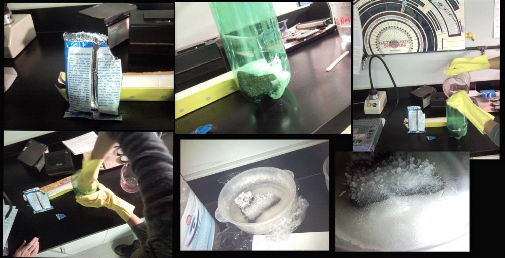

Ha, ça me rappelle quelque chose :
C'est peut-être le produit qu'on a utilisé en cours au début de l'année pour faire ça : post-5954-1256542136_thumb.jpg
Très facile à réaliser : faire bouillir de l'eau déminéralisée, répandre la poudre dans un récipient et y verser l'eau (tu peux mettre un caillou au fond, histoire de faire pousser sur gangue). Laisser reposer une semaine sur un support stable sans y toucher et l'eau évaporée révèlera le résultat (assez stable, qui se fait un peu bouffer par l'humidité).
J'pense que tu peux faire varier les résultats en changeant différents paramètres au cours de la fabrication.
Kits achetés par notre prof sp. Diamonds sur internet, pour 10$US/unité je crois.
4 kits dispos : le blanc genre Quartz (cristaux apparemment quadratiques au final), le violet genre Améthyste (cristaux pseudo-cubiques d'un beau violet, apparence Fluorite plutôt), le vert et le bleu (qu'on a pas testé).
Tous les cristaux obtenus restent légèrement toxiques et fragiles à pas mal de choses.
