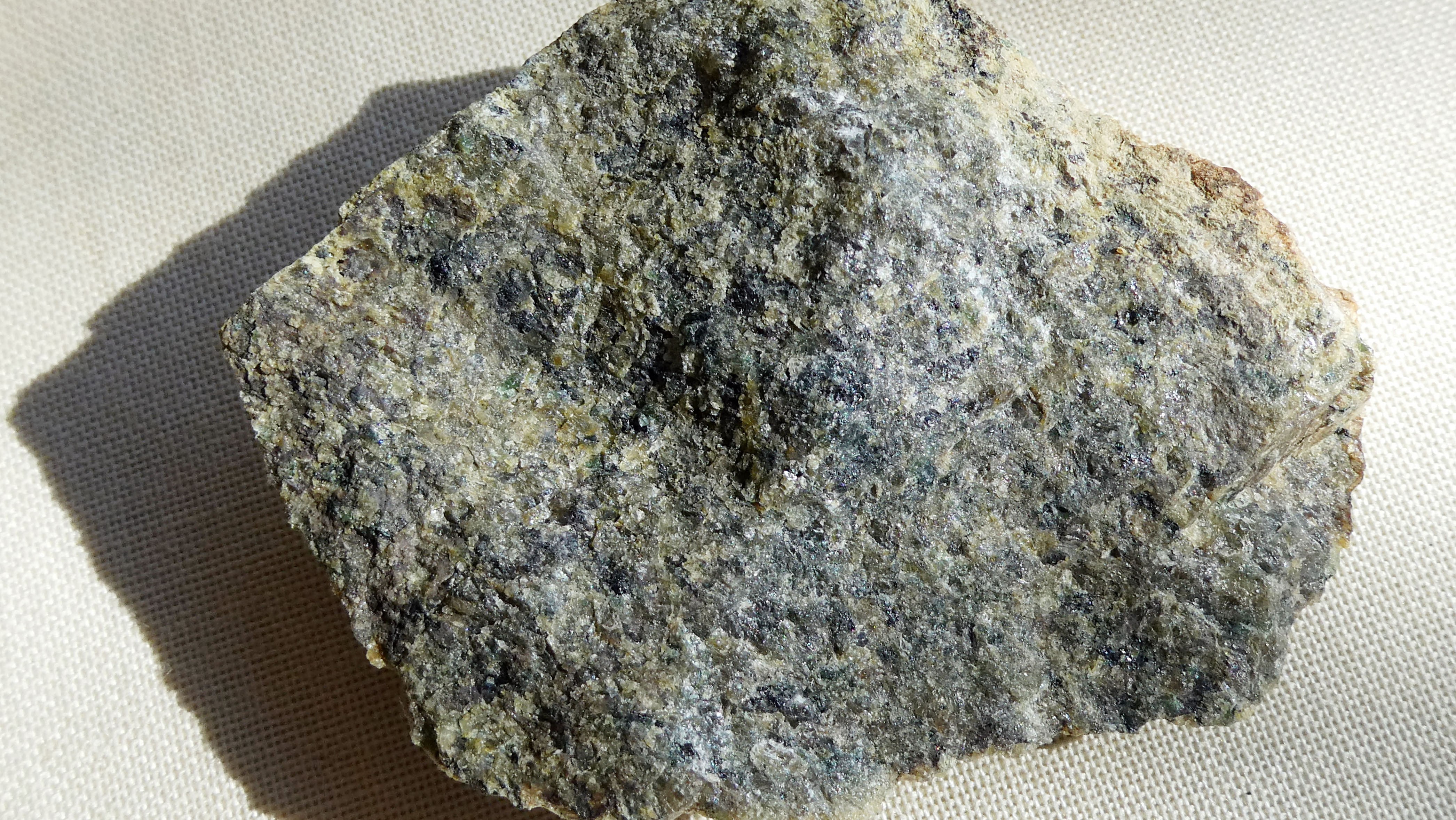

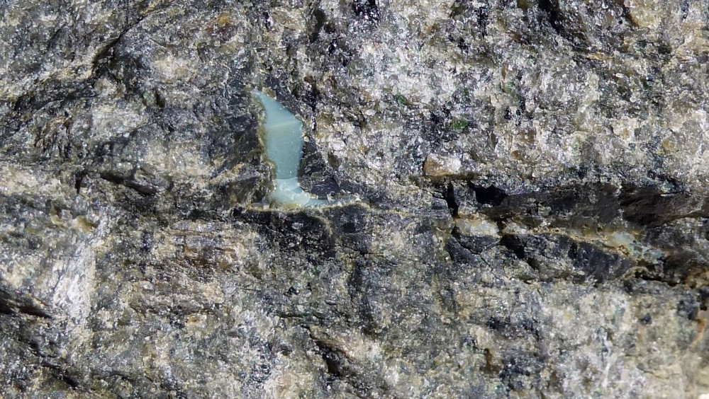

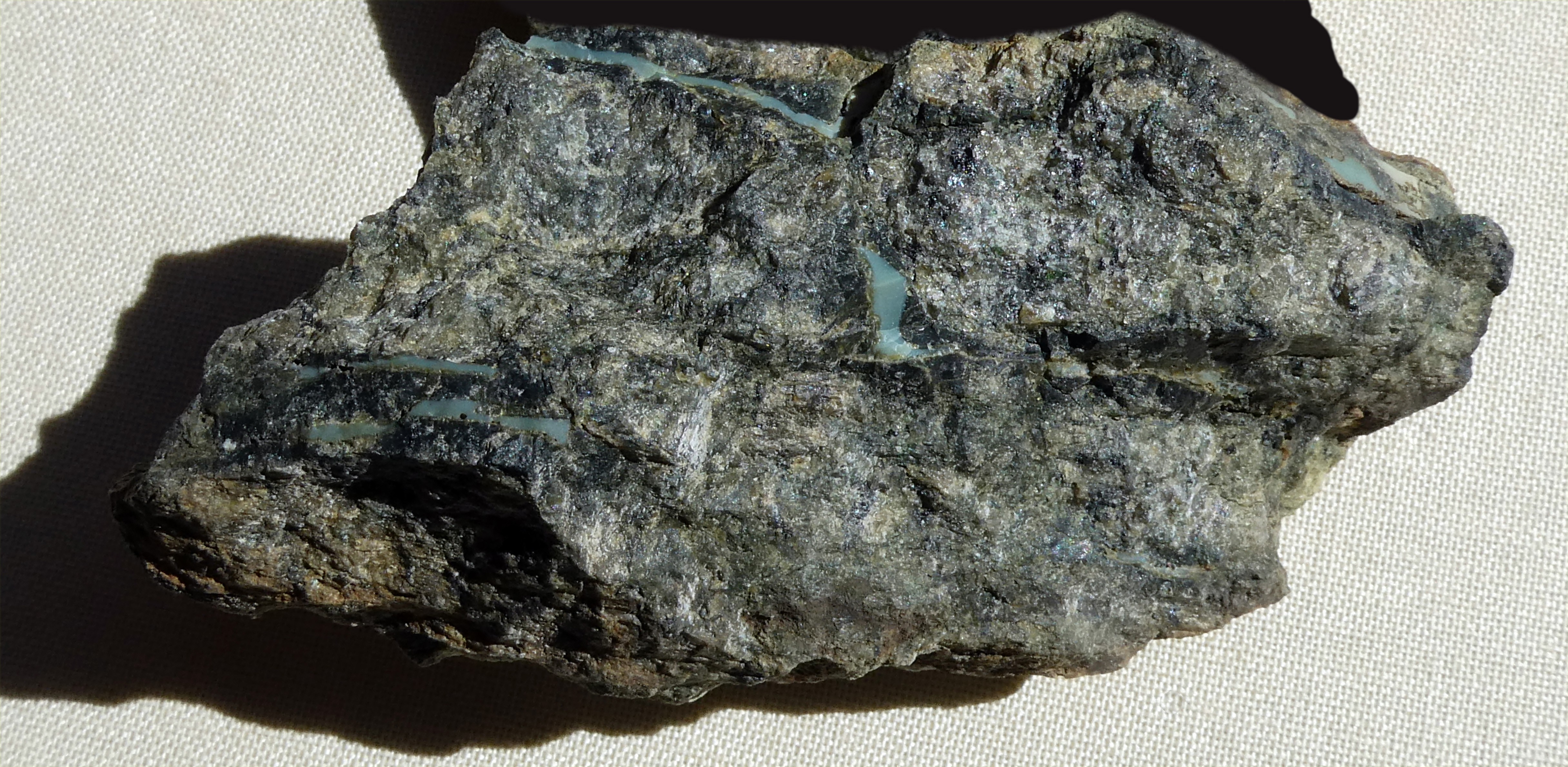

Pas vraiment esthétiques ces roches mais d'un réel intérêt géologique.
Tu sais ce qu'est le minéral vert qu'on aperçoit sur la photo ? Ce n'est pas la couleur de l'olivine. Peut-être du quartz chloriteux ?
A priori, c'est un gel de silice. La géologie et la minéralogie du secteur Lhers sont remarquables. Voir les travaux de Pierre Monchoux sur les roches à sapphirine pour avoir une idée raisonnable du potentiel du secteur. Il y a aussi des choses dans le LACROIX.

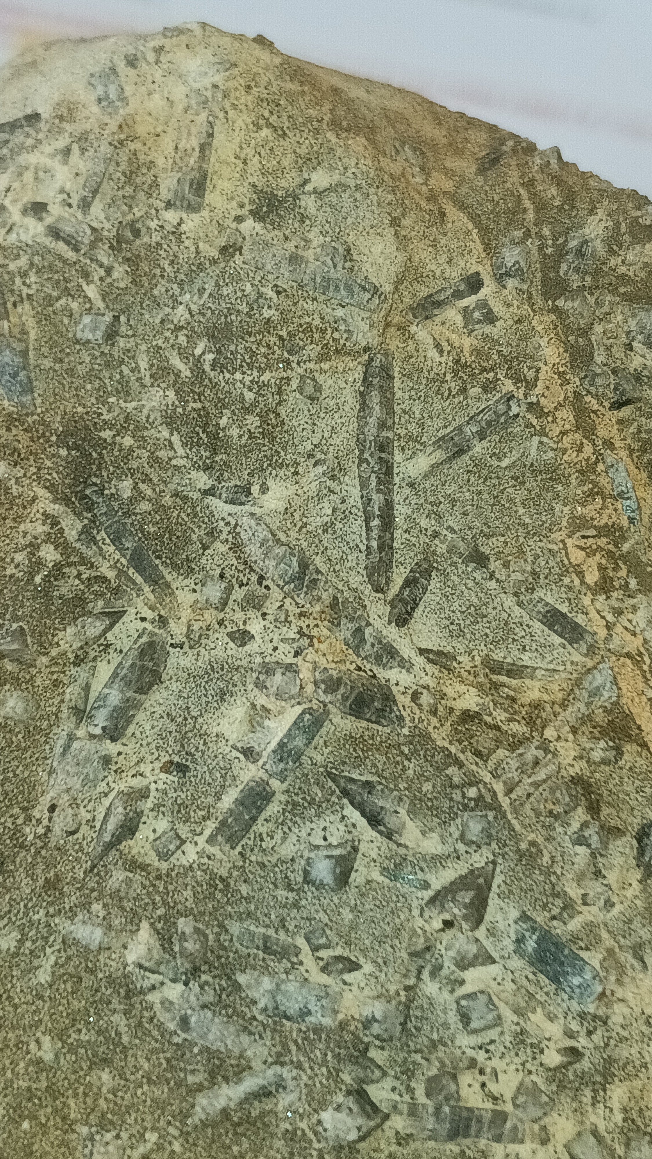

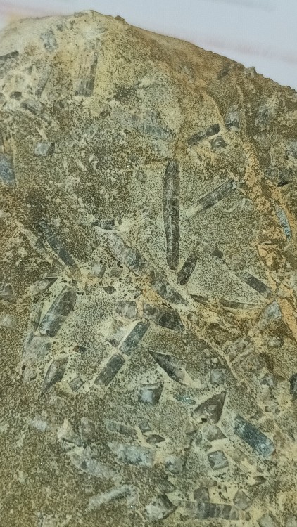

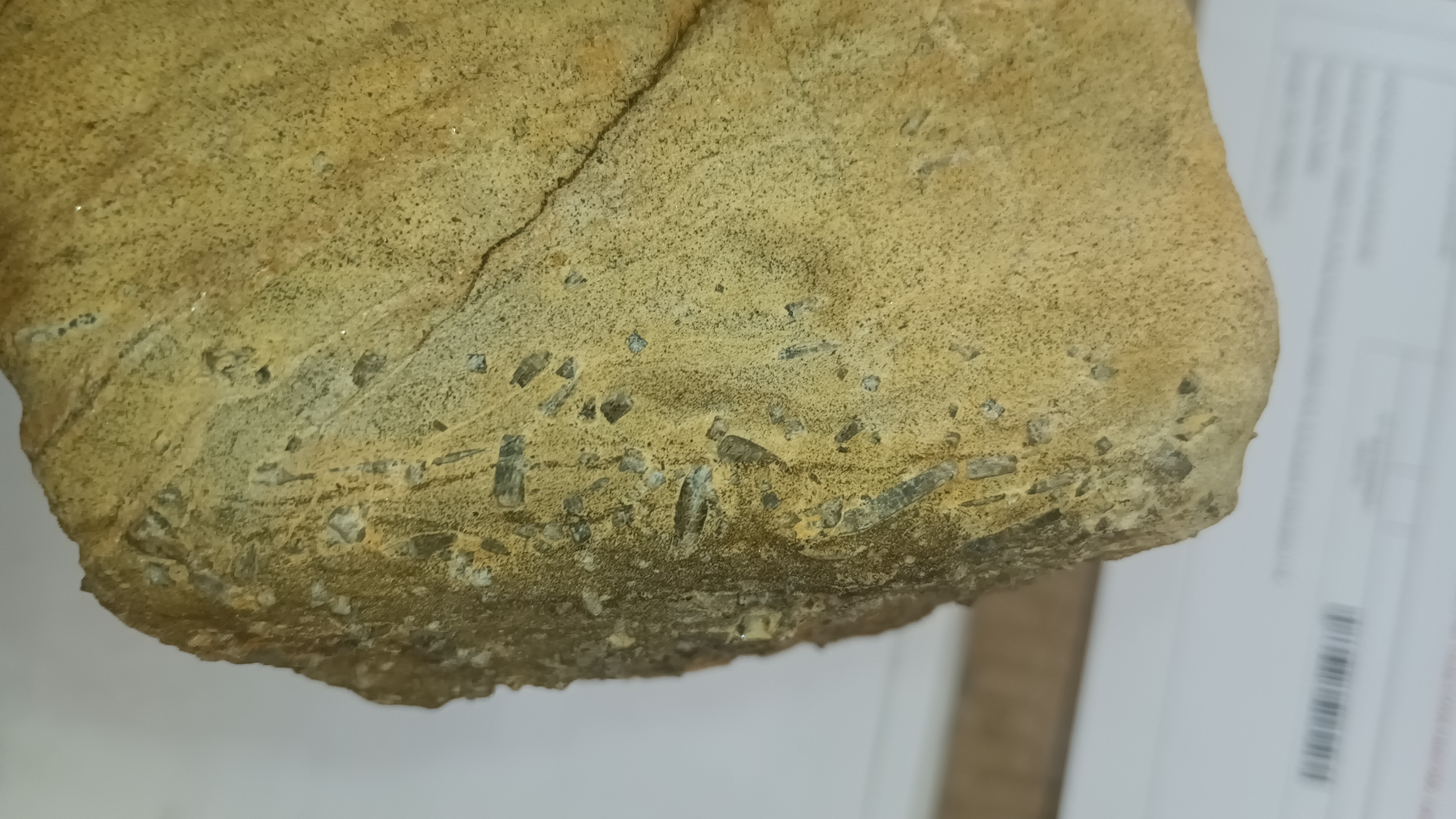

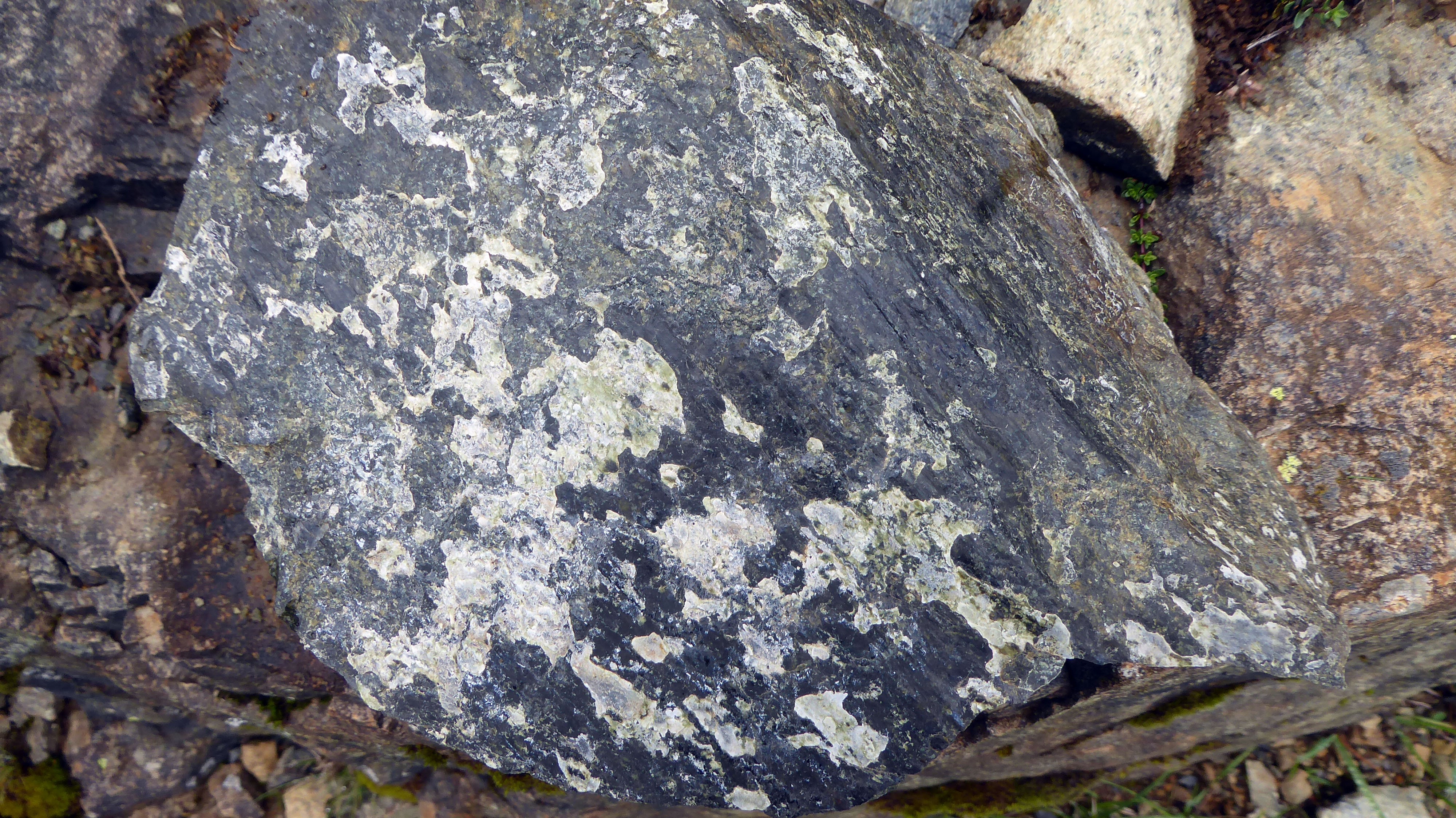

Lors d'une promenade au Col d'Agnès, qui surplombe l'étang avant de redescendre sur Aulus-les-Bains, j'ai trouvé une curiosité minéralogique.
 La carte géologique indique à la zone où j'ai trouvé ce bloc :
Rhetien- cornéenne tachetées et marbres du col d'Agnès . On n'est pas dans les zones à brèches, ni lherzolitique.
 Mindat indique aussi granulite outcrops, affleurements de granulites. ( Mindat; voir Col d'Agnès granulite outcrops)

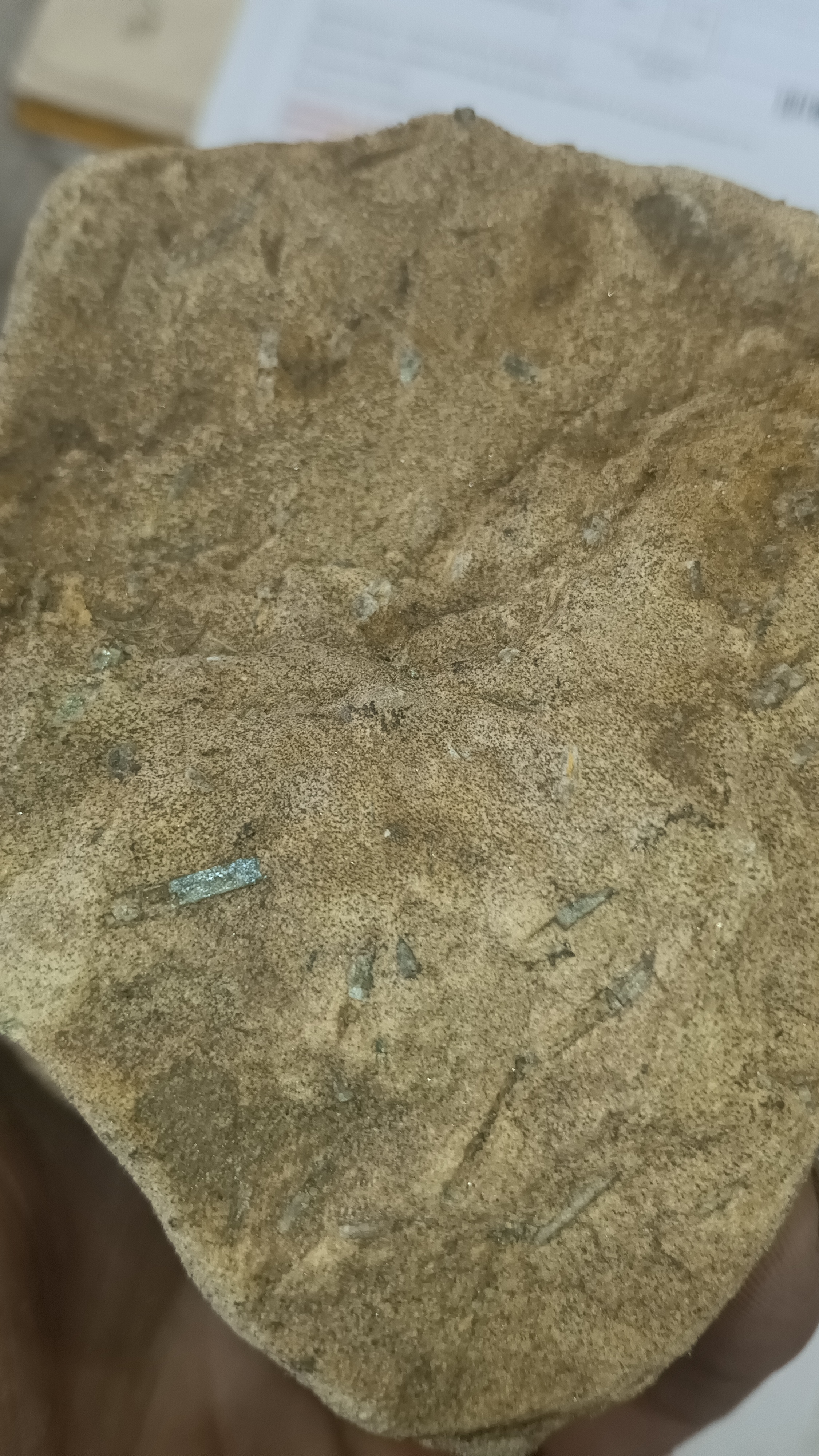

 Ça y ressemble beaucoup, une sorte de grès, composé de grains fins très friables.

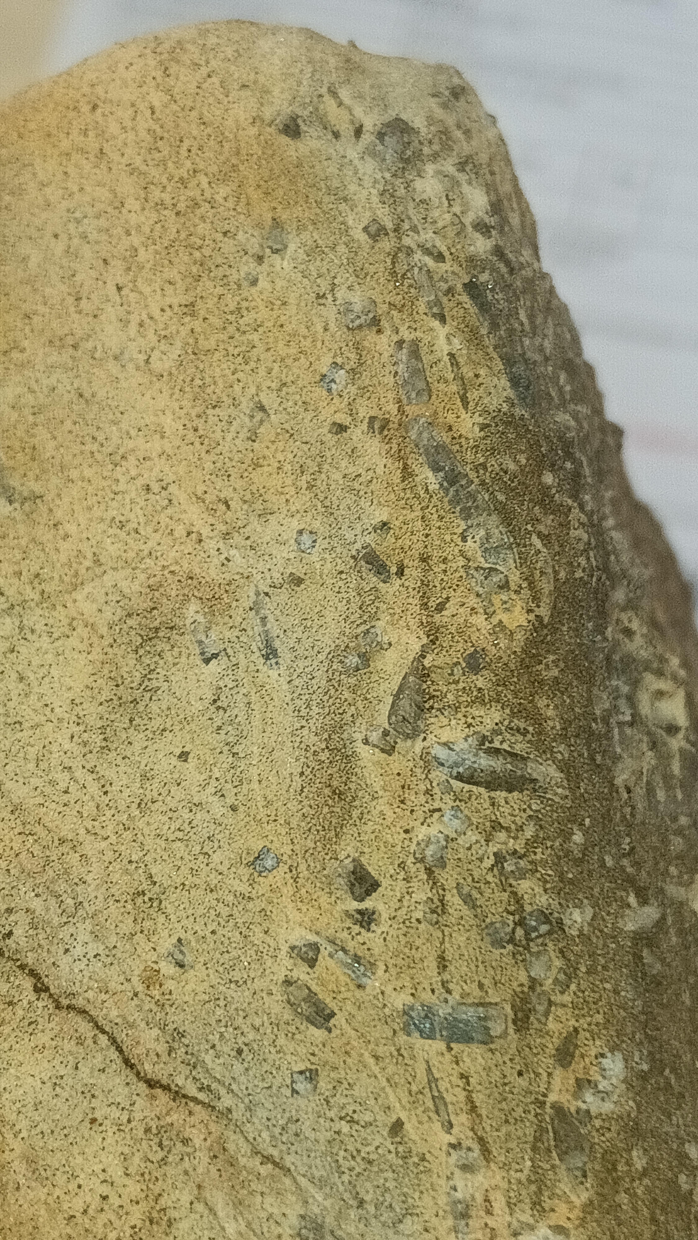

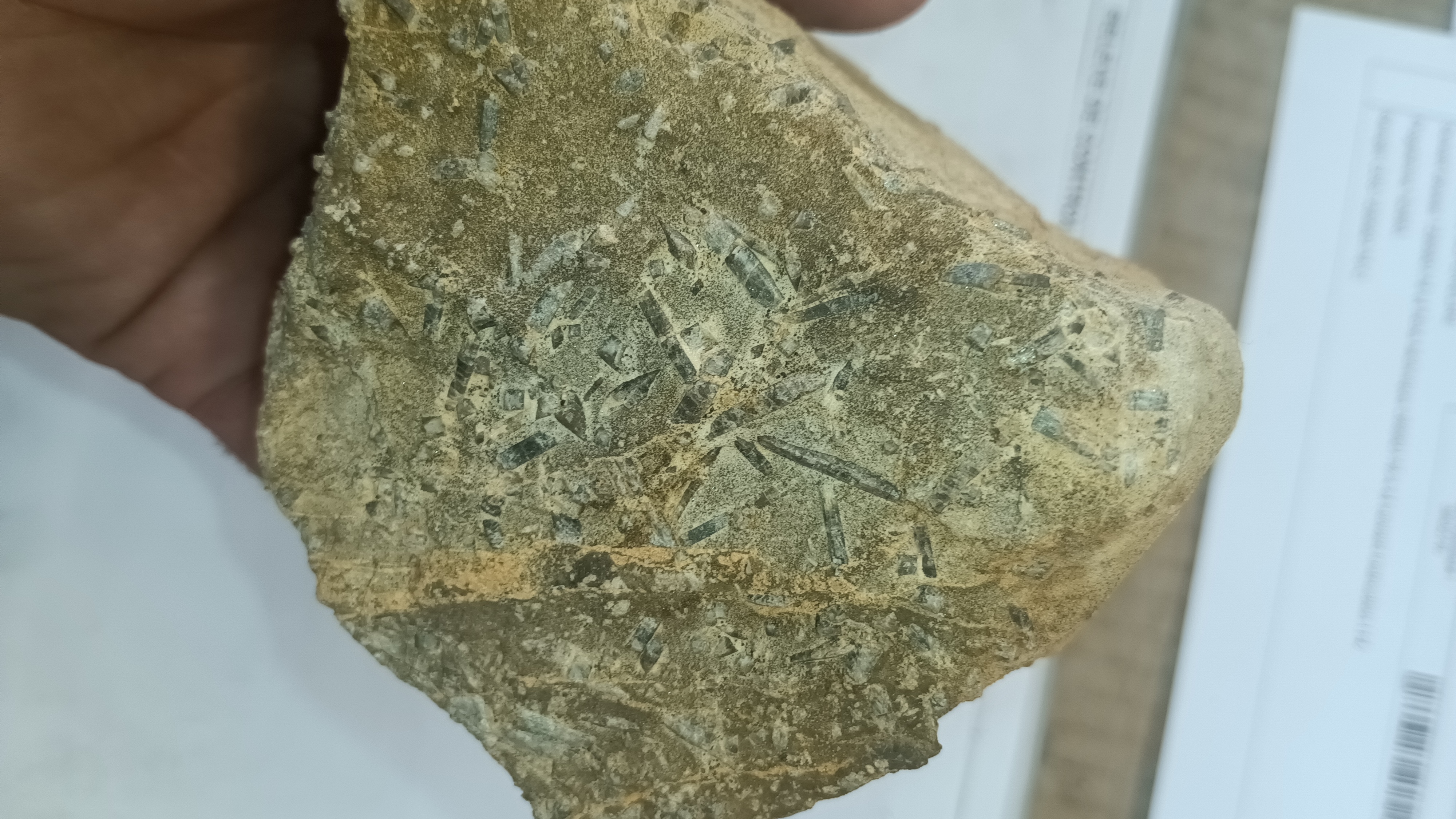

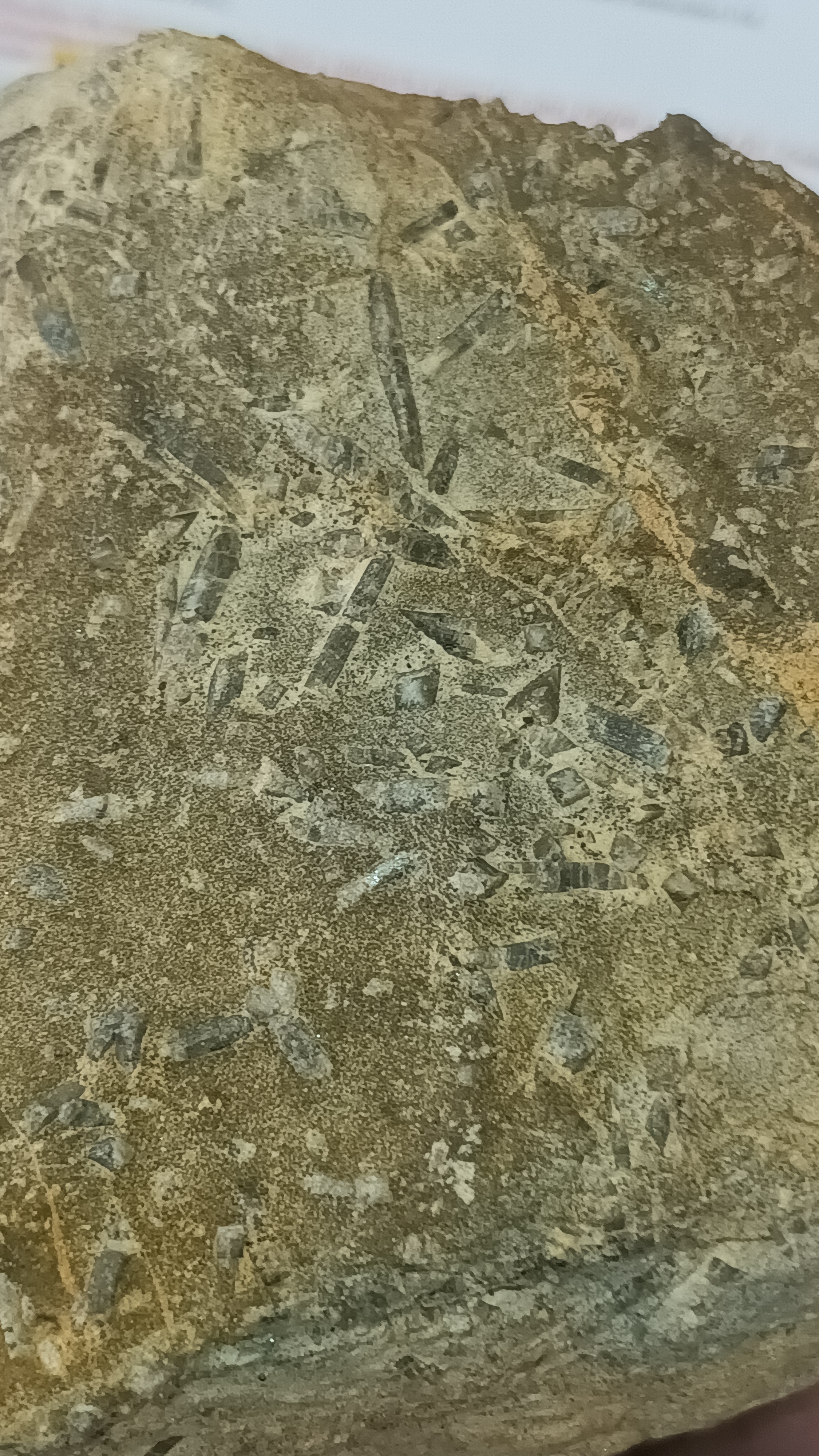

 Dans ce bloc apparaît des cristaux en baguettes carrées, voir losangiques pour certaines, c'est bien prismatiques. De couleurs verts/olives +ou- sombres. Dans certains de ces cristaux on peut y voir des inclusions noires, pas facile à apercevoir.
 Là encore ma curiosité est sollicitée par ces cristaux et leur dispositionnement éparse et aléatoire ...?
 J'ai pensé au début à du pyroxène (?), Voir orthopyroxene (? ).Mais je ne sais pas... Bien des doutes.
 En procédant par élimination vis à vis de la liste minérale proposée dans mindat, je tombe aussi sur kornerupine (aussi appelée prismatine). Est-ce possible ?
 Je n'ai pas encore fait de test HCI , dureté, trait... L'éclat est plutôt vitreux. D'ici là demain à peu près je pourrai les faire ayant récupéré qqls cristaux tombés du bloc de gré.
Sur les photos ou vidéos on peut apercevoir des emplacements vides où étaient logés ces cristaux.
  J'aimerai bien connaître la "nature" de ces cristaux .
Voici qqls photos :
Et qqls vidéos , seul moyen de mieux rendre compte avec ma pauvre petite loupe !

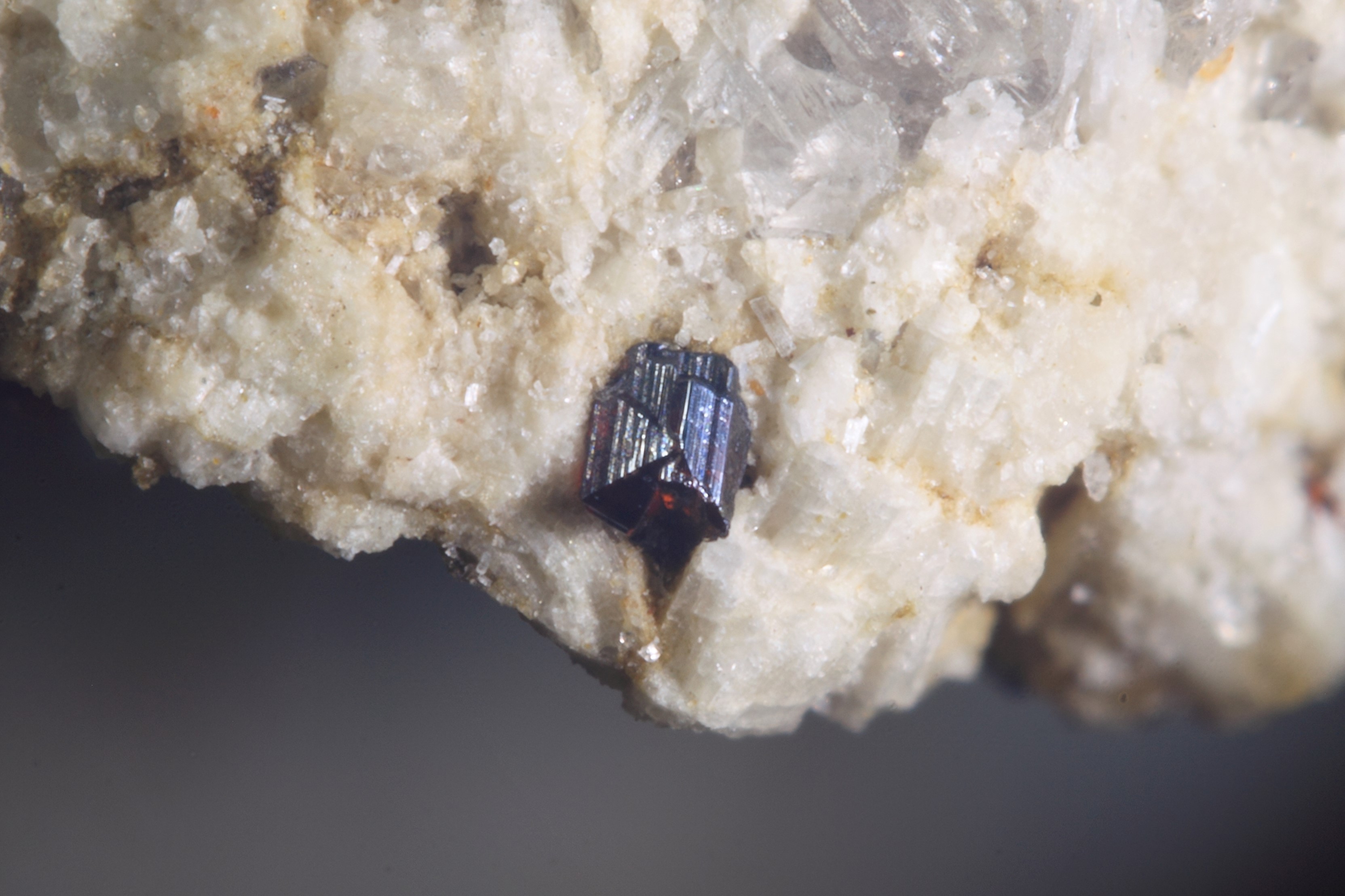

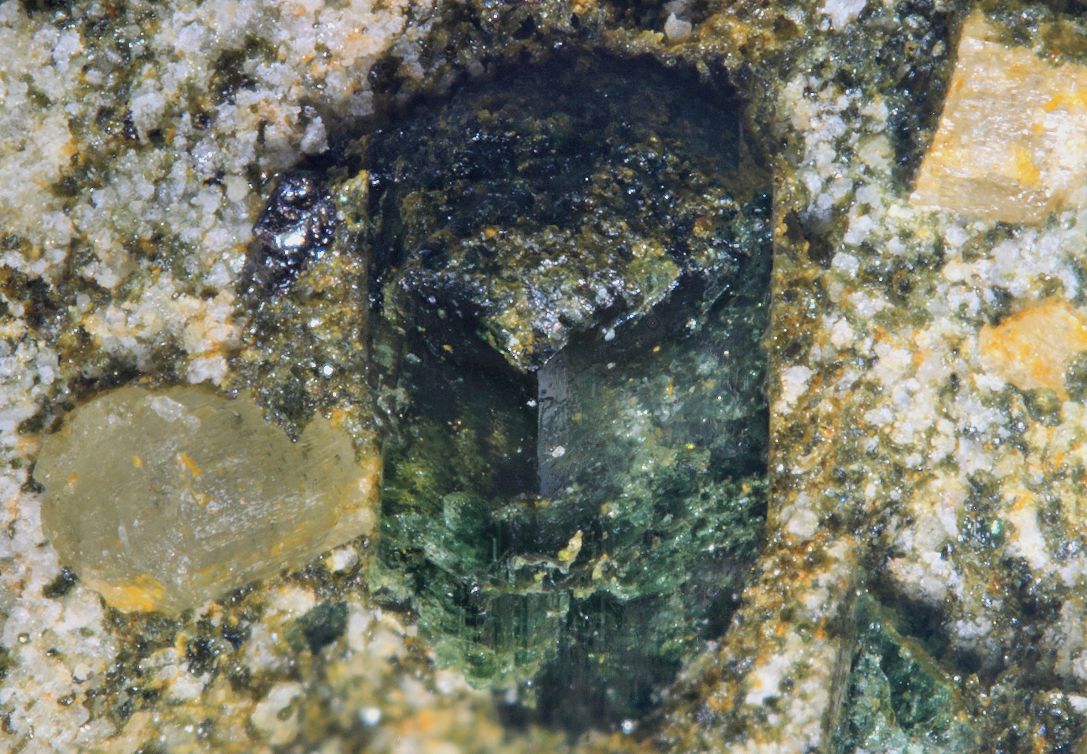

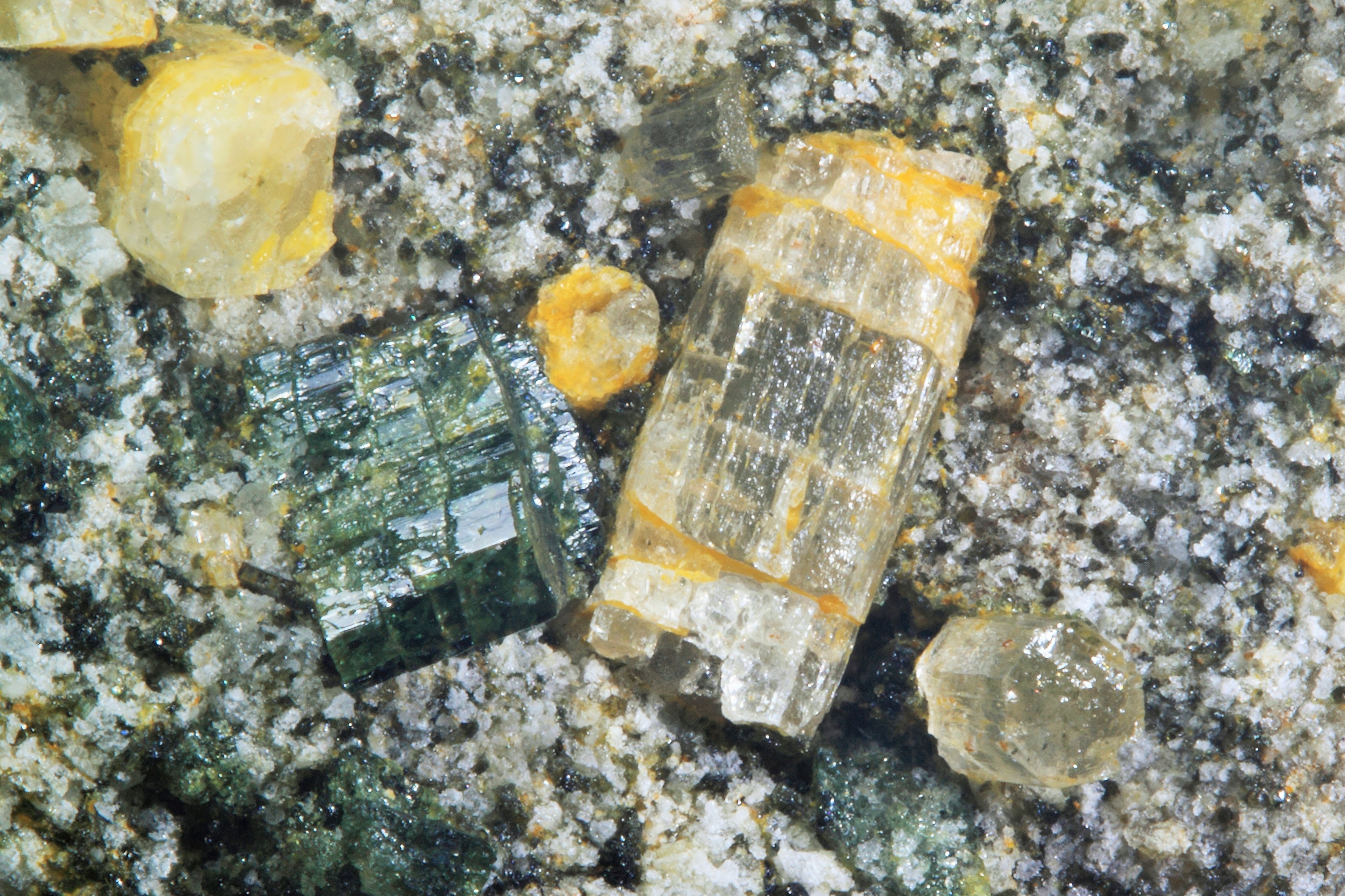

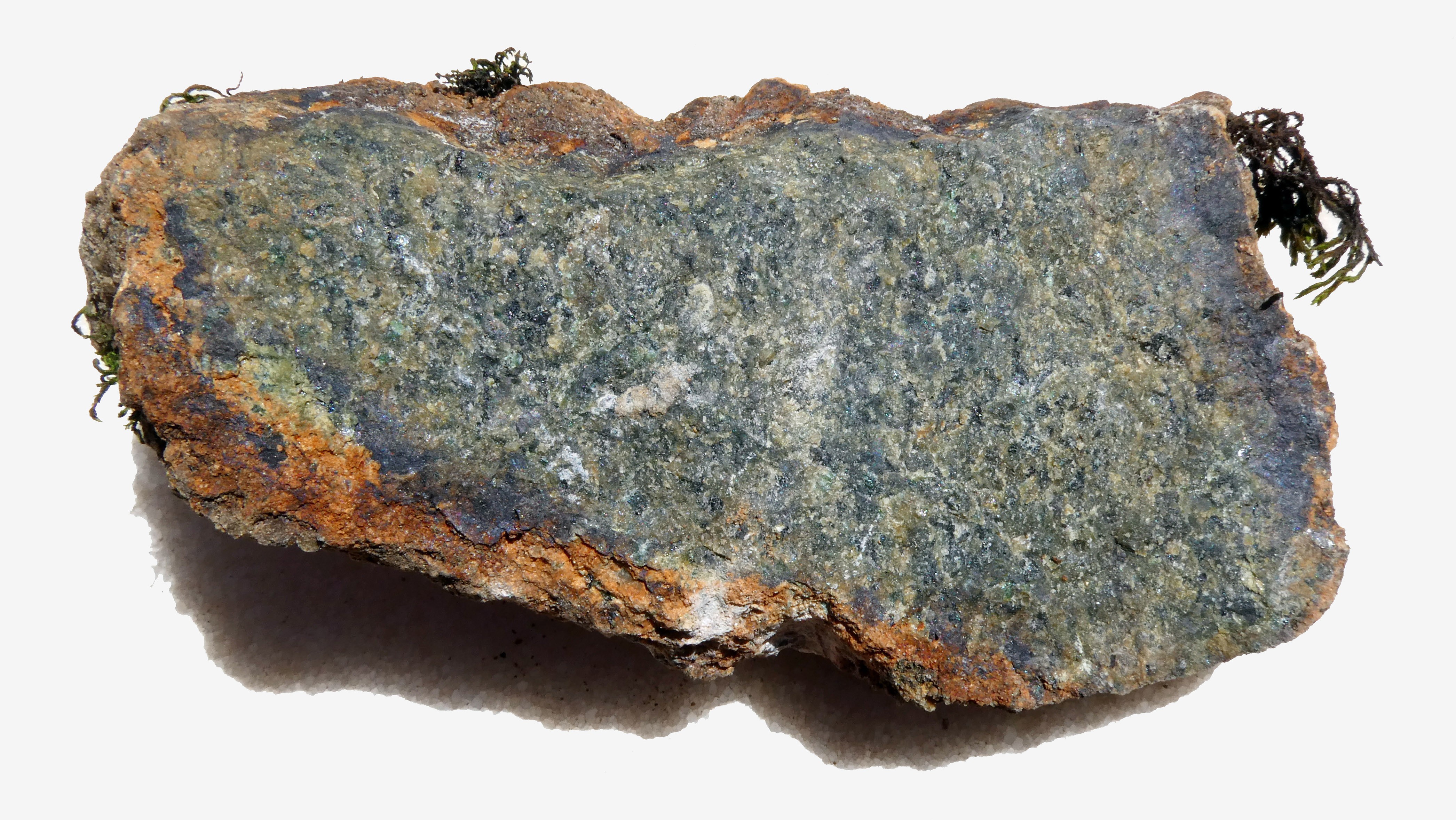

La lherzolite n'est pas loin sous le calcaire au col d'Agnes. Tes cristaux sont du dipyre (ou scapolite). Il y a d'autres espèces minérales comme des micas, de la pyrite, du rutile et une espèce que je ne sais pas identifier. Juste après le passage du col en allant vers Aulus, il y a eu un éboulement qui a été repris il y a deux ans. On voit très bien le remplissage à la calcite tardive dans la roche "volcanique". Si tu en prélèves un bout et que tu la passes au HCl, tu trouveras de la scapolite incolore bien gemme. A ma connaissance, il n'y a pas de brèche à kornérupine à cet endroit là.
Inconnu.
Rutile.
Scapolite.
il y a 8 minutes, me262 a dit :
Vais aller regarder ça ! 👍, et la scapolite y est mentionné sur mindat concernant la localité granulite outcrops/col d'Agnès. Ainsi que la kornerupine et bien d'autres ( mais sans photos, d'allieurs dans les autres photos présentées j'ai cru reconnaître une de tes sapphirines , mais peut-être n'est-ce qu'une similitude!)
Ah oui , cet éboulis m'en souviens, c'est vrai que je n'ai pas pensé à aller voir . Ce bloc je l'ai trouvé au dessus de la route, sur les estives,quasiment au niveau de l'éboulis, le long d'un petit sentier près d'une source qui coule de temps en temps. Et où la roche y est un peu décaissée, le morceau était par terre ( sans doute tombé par érosion) et rempli de terre , mais je sentais bien qu'il y avait qql chose 😄.
Cette zone du col d'Agnès sur la carte géologique est indiquée cornéenne tachetée, et comme le précisait @trenen23, l'andalousite me paraît aussi cohérent , avec cette troncature carrée.( La kornerupine à des propriétés proches de l'andalousite).
Mais il me semble que tu as l'air de bien connaître ce secteur.
Vais me pencher sur la scapolite 😉👍

La scapolite aussi montre parfois des troncatures carrées à ce que j'ai pu voir dans des banques de photos 😉 ( je découvre !)
Un peu plus bas dans le col, tu as une zone où la scapolite est pluricentimétrique et chloriteuse (elle est verdâtre).

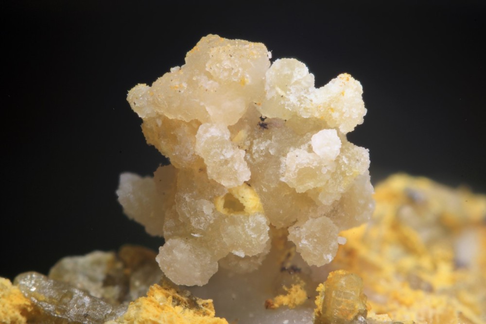

La saponite se rencontre dans les brèches à sapphirine de l'étang de Lherz (elle est cryptocristalline). Il y a un endroit de l'autre côté du port de Lherz où elle est un peu plus présentable.

La saponite , jolie celle-là, elle offre comme une arborescence ...🤩!
