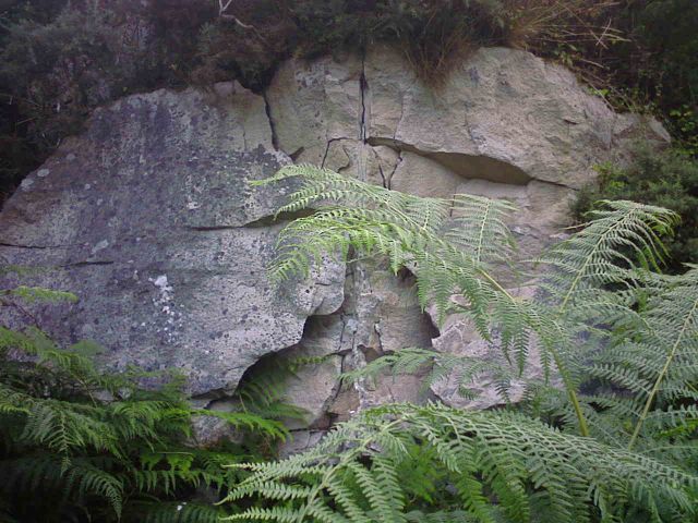

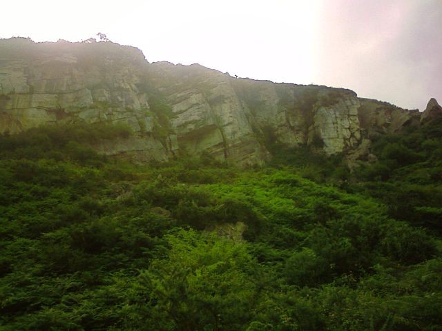

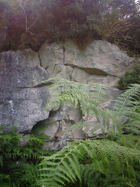

P'tête que si tu faisais quelques photos de la carrière, de près et de loin, on pourrait t'amener des idées...
C'est un point de vue...
Yves
Bonne idée, j'y vais de ce pas (ou de cette roue).
Haritza
Salut,
Alors, j'espère que vous pourrez faire quelque chose avec ça...
Sinon j'essaierai avec d'autres photos d'un autre endroit...
N.B : La carrière ressemble à peu pres partout aux deux dernieres photos (sauf dans les endroits inaccessibles.
P.S: excusez la qualité des photos...de portable (j'avais oublié la carte mémoire! :sourire::super:)
houla !! végétalisée "ta" carrière !!
vite fait en passant : (peut etre pô pour celle la ...)
rechercher les différenciations de texture, de couleur dans la roche;
les failles ( http://www.geowiki.fr/index.php?title=Faille ), filons ( http://www.geowiki.fr/index.php?title=Filon )...
les changements de roches, les intrusions d'autres roches ( http://www.geowiki.fr/index.php?title=Intrusion ).........
tout ce qui fait une "erreur" dans la parois (filon, géode ( http://www.geowiki.fr/index.php?title=G%C3%A9ode ), humidité...).........
la moindre trace d'autre chose que la roche prédominante....
les endroits déjà grattés par des prédécesseurs... et les restes de ceux ci !!

Mais quand tu as repéré un des indices ci dessus (il ne semble point qu'il y en ait dans celle là) comment dégages-tu des minéraux de là-dedans?
Si j'ai bien compris les liens on ne pourra rien tirer du rocher des deux dernières photos?

Bonsoir Haritza, d'abord je te souhaite la bienvenue pour ma part dans le nouveau monde de la minéralogie.
Tes photos sont pour moi significatives : pour avoir un peu prospecté dans ces parages, je crois pouvoir dire sans me tromper que les filonets de quartz ne donnent pas de grosses cristallisations, en général les petits cristaux brillants de quartz ne dépassent pas 2mm (ce qui est très petit pour cette espèce.) Si par chance tu arrives à trouver des prismes de 5mm c'est déjà exceptionnel pour la région proche. Je ne suis en aucun cas en train de te décourager, bien au contraire, j'insiste sur le fait qu'il y a de façon certaine des sites proches de chez toi dans lesquels on peut sortir des minéraux ; le problème de ces sites c'est qu'ils sont souvent très anciens (c'est à dire ayant subi une exploitation qui date de plusieurs décennies) et pour les rendre exploitables aujourd'hui il faut y faire des travaux et avoir une expérience du terrain... Je te conseille donc d'aller chercher de l'aide (comme on te l'a déjà conseillé) auprès d'un club : le club de Pau est dynamique et famillier à ta région (tu as aussi le club de Tarbes que je pourrais te recommander mais il est un peu plus loin de chez toi)

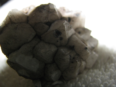

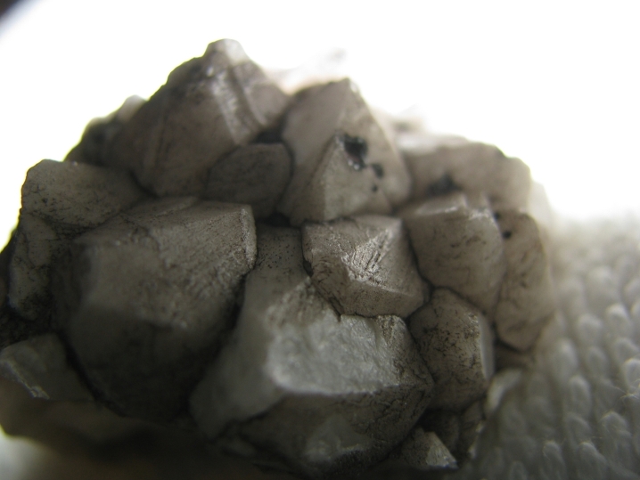

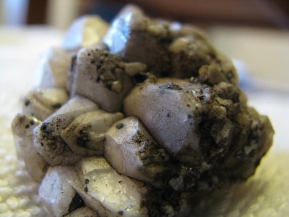

Tout ce que j'ai en quartz (si on peu appeler ça du quartz), je ne l'ai même pas cherché, puisque je sais toujours pas comment il faut faire précisément (même si j'ai déjà beaucoup d'indices)!!
Quant au club de Peau, il est quand même à plus d'une heure en voiture, bien qu'il soit le plus près (à part Bayonne), et comme je compte pas y aller en vélo ni à pied, j'essaie de me débrouiller autrement...grâce à vous tous (encore merci) j'accumule indices et astuces qui finiront peut-être par me porter des fruits (ou des minéraux, plutôt).

Je comprends ta gène concernant le club de Pau (étant donné la distance qui te sépare de cette ville) mais dis-toi bien qu'au début on a forcément besoin de se référer à quelqu'un qui a déjà une bonne connaissance du terrain ne serait-ce que par rapport à la dangerosité de certains sites. Il faut que tu passes par un club car c'est l'assurance de trouver des minéraux sans prendre aucun risque. Si tu contactes le club de Pau, il faut que tu expliques que tu ne peux pas te rendre aux réunions et que tu demandes d'être tenu au courant le jour où il y a une sortie près de chez toi (ainsi tu pourras ranger ton vélo dans le placard si on passe te prendre !)
En ce qui concerne tes photos, je ne vois pas d'où peuvent provenir ces quartz mais s'ils viennent d'un site proche de chez toi, il faut approfondir (c'est à dire y passer du temps et essayer de casser la roche avec pointe et massette.)

Ce quartz vient de la forêt au dessus du ruisseau d'Urrioerreka (ou urrioko erreka), au dessus de la petite barre rocheuse, il était là, tout seul.

Je suis content que les quartz que tu as trouvé soient régionaux. Cela prouve qu'il y a toujours quelque chose à "débusquer" même là où on ne s'y attend pas.
Certains pourront leur reprocher d'être laiteux (c'est à dire pas transparents) mais ils ont au moins une qualité : c'est qu'ils sont représentatifs de ton site, et cela personne ne pourra te l'enlever. Ce que je veux dire c'est qu'à partir du moment où un minéral a une "signature" (c'est à dire un aspect suffisamment original) il est intéressant. D'ailleurs, si tu cherches des photos de quartz sur internet tu verras que tu auras énormément de difficultés à en trouver qui ressembleraient aux tiens comme deux gouttes d'eau.
Si tu as l'occasion de revenir sur ton site, il n'y a qu'une solution pour espérer en trouver d'autres, c'est de piocher dans la terre partout où tu trouves du quartz massif en espérant trouver des trous avec des cristaux dedans (ce qui est a priori très probable.) L'idéal dans ces cas là c'est la pratique et l'expérience : se faire la main et insister sur un site. Personnellement le premier site à quartz que j'ai trouvé (j'avais ton âge à quelques mois près) m'a permis de tirer toutes les conclusions nécessaires quant à la recherche et la découverte de cristaux ! Donc, ne désespère pas, il faut approfondir !
