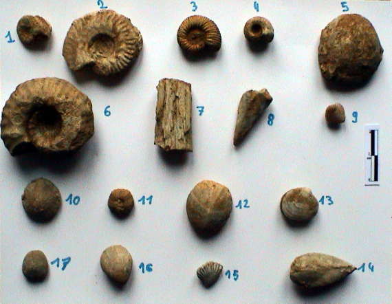

Voici des fossiles qui proviennent de Montbizot.
Callovien moyen pour l'étage géologique.
1:
2: Erymnoceras
3: Spersphinctidae
4:
5: Pygurus?
6: Erymnoceras
7: os ou bois?
8: Peride
9: Rhynchonelloidella spathica
10: Holectypus depressus
11: Polydiadema inaequale
12: collyrites ellipticus
13: ?
14: Nucleolites micraulus
15:?
16: Terebratule
17:Nucleolites micraulus

Bon, plus sérieusement
5 : Mepygurus et non pas Pygurus
8 : Pinide (Pina sans doute et pas peride !!!)
14 : Modiolus

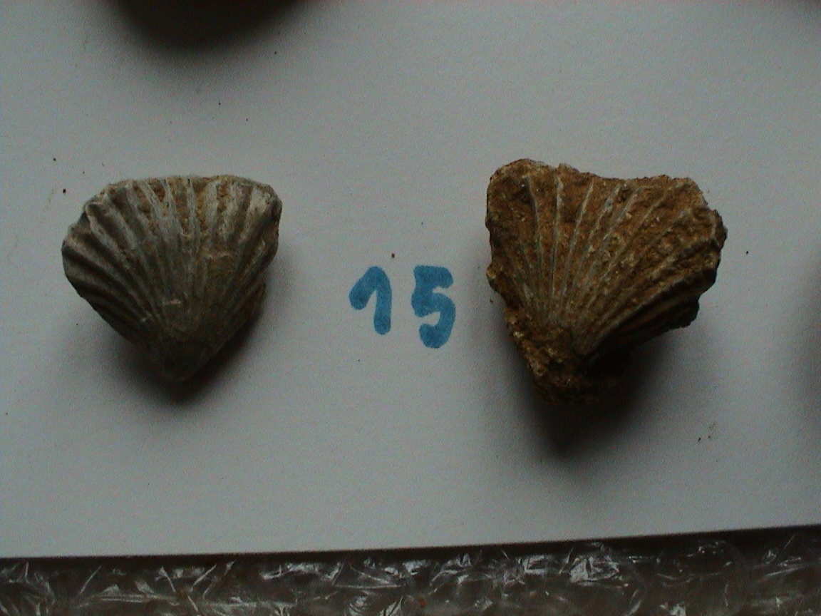

15 : on dirait une rhynchonelle non ? (pas très lisible le cliché)

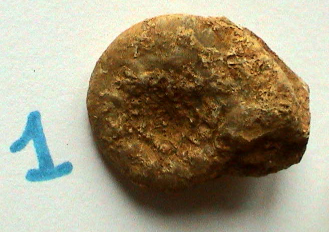

Autrement, et sous réserve du passage d'un spé d'ammonites (pyb va bien se donner cette peine :super: ) je dirais :
1 : Kosmoceras (jason ? c'est le fossile de zone)
2 : ce n'est pas une Erymno, je dirais hecticoceratidé... (pourquoi pas Hecticoceras ?)

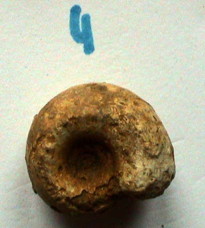

4 : Erymnoceras cette fois je pense, plus elles sont petite plus certaines formes prennent la forme d'un barillet
Pour la 15 ce n'est certainement pas une Rhynchonelle.
Voila une photo plus précise:

Retablissement de la liste:
1:Kosmoceras (jason ? c'est le fossile de zone)
2: hecticoceratidé... (pourquoi pas Hecticoceras ?)
3: Spersphinctidae
4: Erymnoceras
5: Mépygurus marmontis (c'est le seul que j'ai trouvé dans le bled)
6: Erymnoceras
7: os ou bois?
8: Pinide
13: ?
14: Modiolus bipartitus
15:?
16: Terebratule

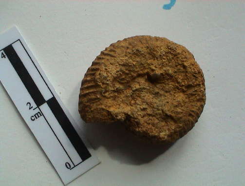

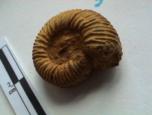

pour les ammos
1- indéterminable seulement avec la photo
2 - Hecticoceras

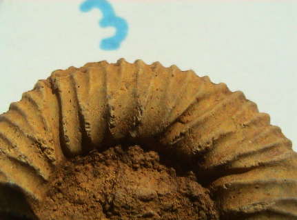

3 - peut-être nucleus de Reineckeidae, vérifier s'il y a un sillon ventral
4 et 6 - Erymnoceras, donc Callovien moyen et pas inférieur
Oui exact, j'avais pas fait gaffe à l'annonce Callo inf., mais c'est bien du moyen dans ce site, avec dans un secteur de probables petits placages de sup.
Pour la 15, navré bizafossile, mais je ne suis toujours pas convaincu qu'il ne s'agisse pas d'une Rhynchonelle. Tu peux mettre une photo de profil et une de face STP (qu'on voit le contact entre les deux valves)
pour les ammos
2 - Hecticoceras
meme constat qu'aénigmaticus et trilobig
la 1 pas d'indication de taille , je soupconne un jeune hecticoceras sp ,ou microconque, ce ne sera pas un k.jason,primaires courtes espacées , rétroverses ,vérifier si le ventre est plat.

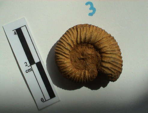

et la 3 je ne vois pas tres clair, alors comme elle est sans doute petite et prise de loin, faut pas non plus demander l'impossible. :siffler:
Re,

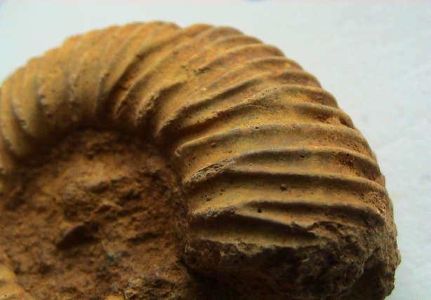

Il suffit juste de demander. L'autre côté est bouffé, faut dire que c'est pas facile d'avoir des trucs chouettes dans ce gisement, mais on fait avec ce qu'on a!

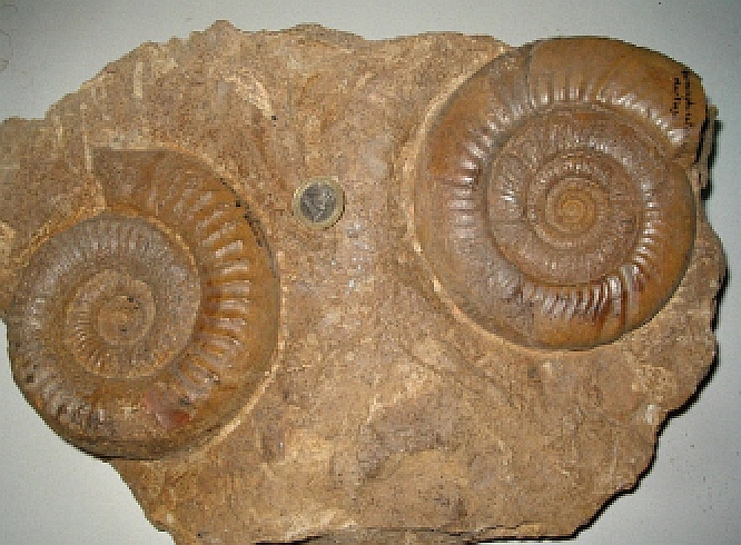

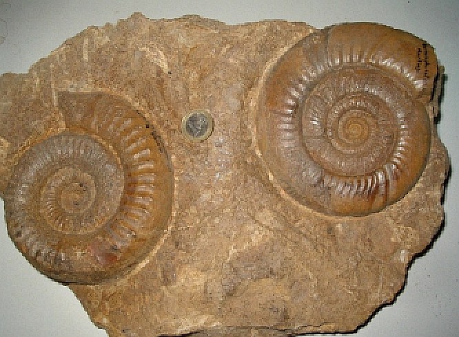

Vermisphintes martinsi?
Vermisphinctes martuisii est du bajocien et pas du tout en rapport avec tes photos
il est ici à droite
La tienne est plutot de la famille des Reineckidae mais laquelle ?????????
Re,

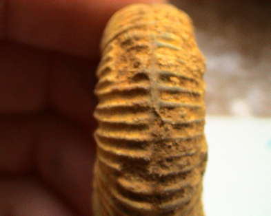

bonjour
il suffit juste d'etre logique, plusieurs images de pres ( face ,section, ventre), ainsi que dimensions en mm, tes petits cartons sont fort jolies, mais la dimension exact eut été un plus.
j'espere ne pas avoir froissé ta suceptibilité.
comme la présentie fort judicieusement aénigmaticus , c'est un reineckeiidaé, apres allez plus loin dans les genres et sous-genre n'est pas facile ( hormis certaine bete caractéristique, assimiler les diagnoses prend du temps),qui plus est la bete est petite et les tours jeunes ne sont pas conservés, donc plutot que de balancer un nom au hazard sans argumentation , je resterais générique , désolé!!!!!!!!!!!!!!!!
si quelqu'un a une idée je passe volontier la main.

  • 15 years later...
Le 06/06/2009 à 11:38, bizafossiles72 a dit :
Je me permets de déterrer ce sujet (mais dans le domaine des fossiles, j'espère que le déterrage n'est pas malvenu 😉)
@bizafossiles72, as-tu eu une réponse pour le [7] ?
J'ai ai trouvé un sur la commune de Montbizot, très ressemblant, et je pense même y distinguer des épines.
Je posterai des photos, mais là il fait trop sombre et je suppose qu'il faudra que j'ouvre un sujet dédié.
Mais je veux bien savoir si depuis 2009 tu as eu des retours sur cette pièce.
A+
Sylvain M.
Le 03/11/2024 à 20:10, Sylvain M. a dit :
A+
Sylvain M.
bonjour , comme a l'époque il n'y a pas eu de photos en gros plan pour la 7 , os ou bois , avec une tendance tout de meme  pour un fragment de bois .cela dit pour votre spécimen il faudra  montrer des photos , net et sous plusieurs angles .
